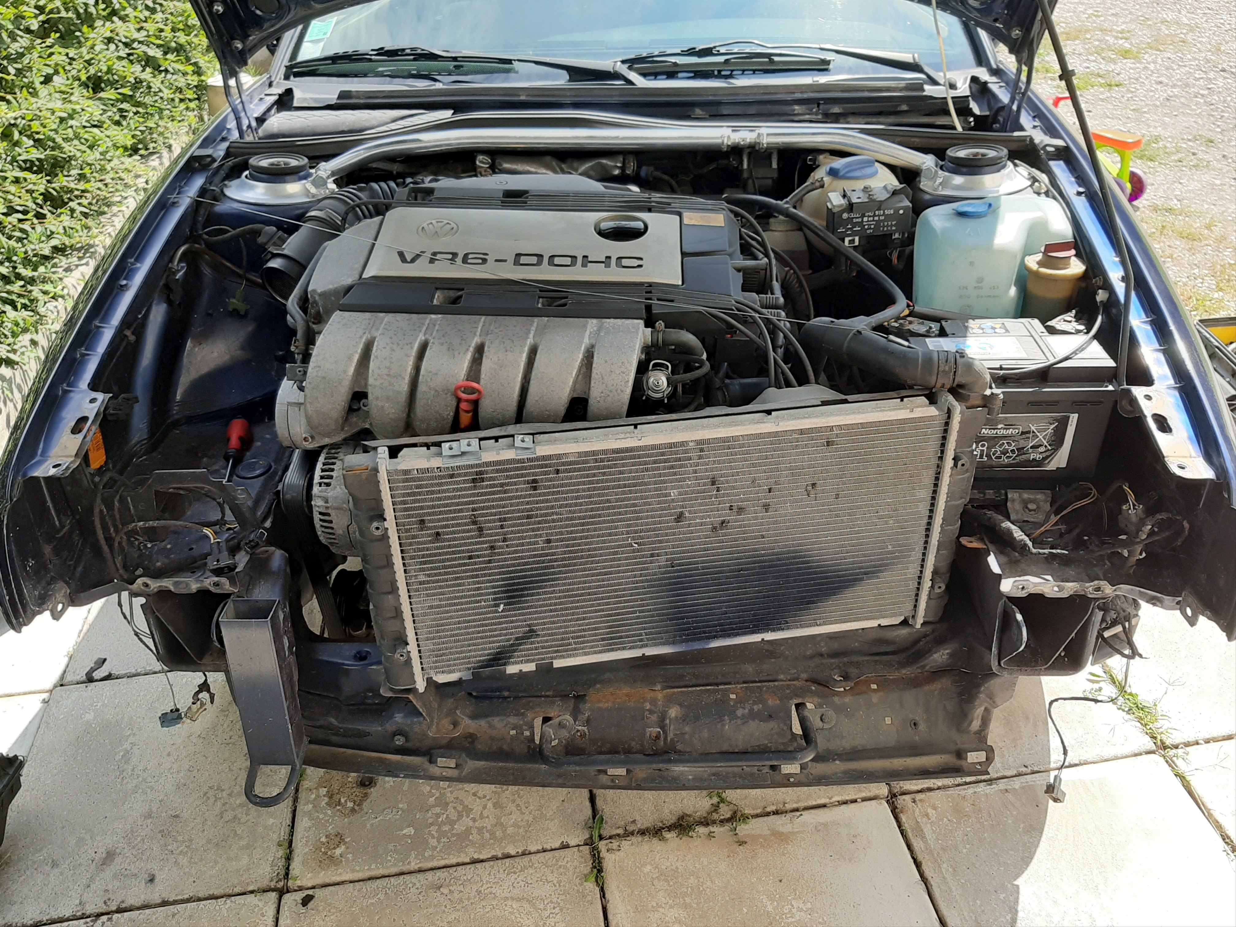

Quelques news

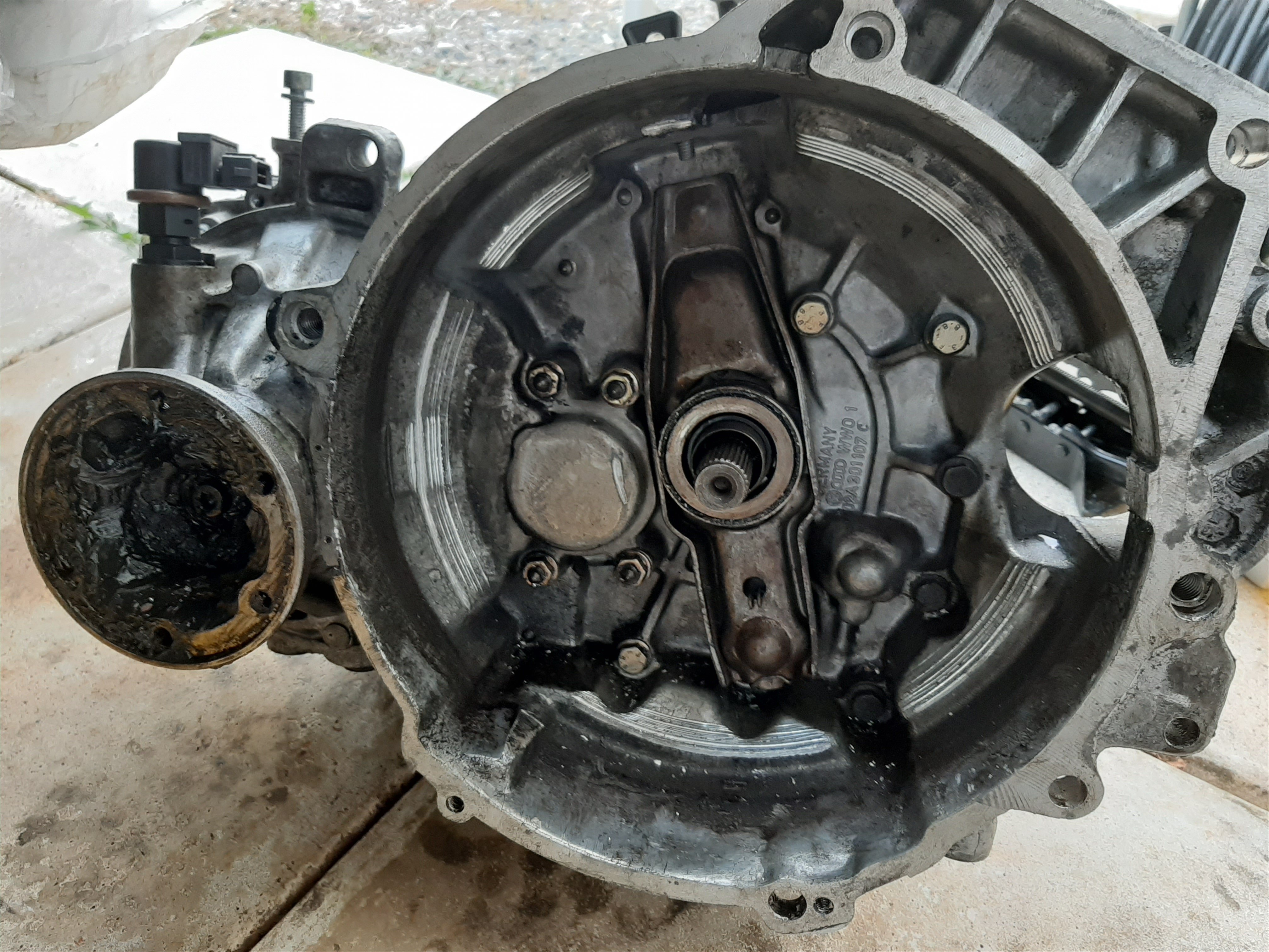

Je pense que la butée d'embrayage est HS (vitesse passe à l'arrêt sans débrayer, ne passent pas moteur démarré en débrayant).
Donc j'ai voulu attaqué démontage ce weekend
Sur chandelle (avec mon véhicule de remplacement au premier plan :MDR85:) :

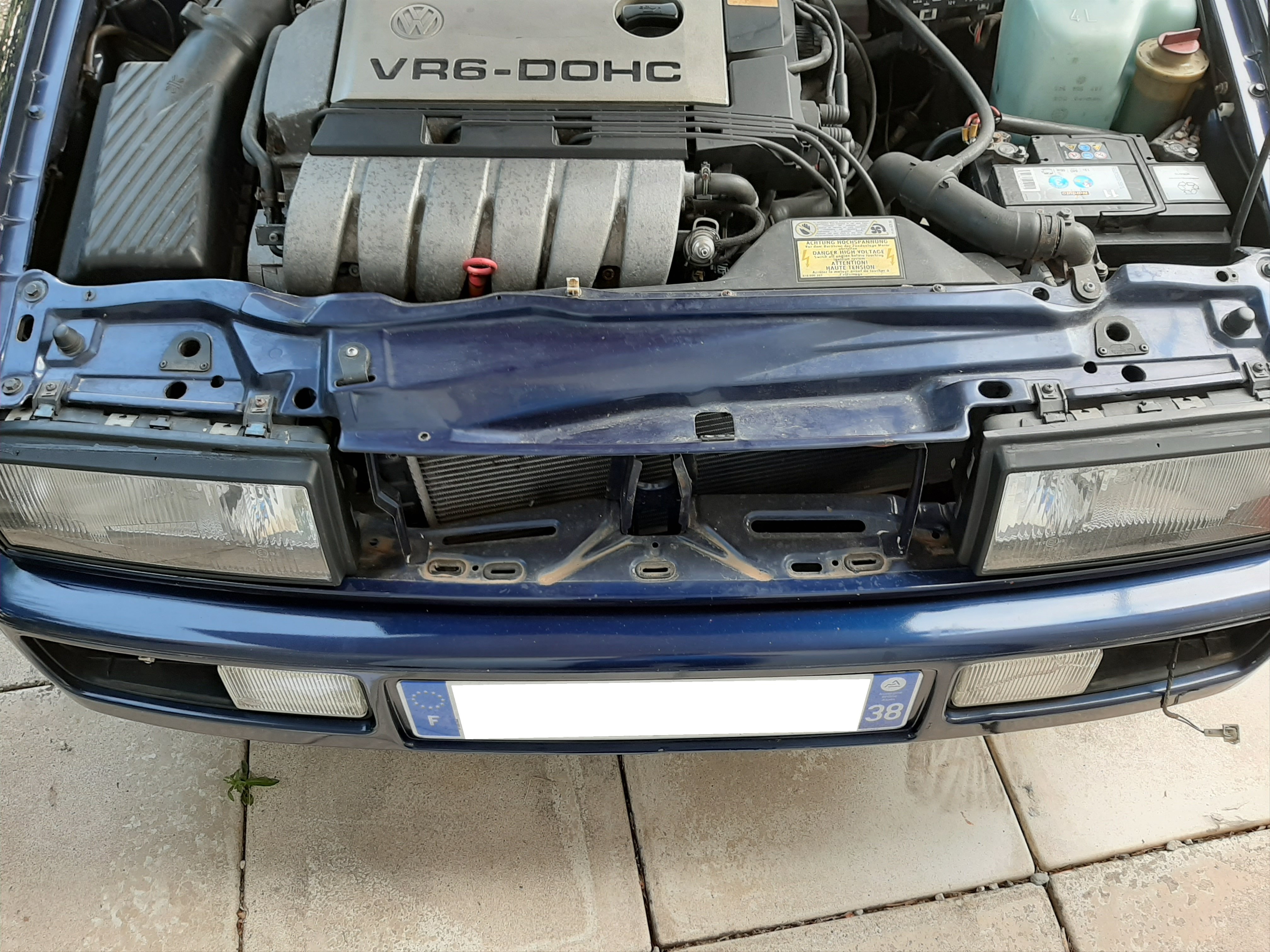

Démontage face avant pour faire un peu de place

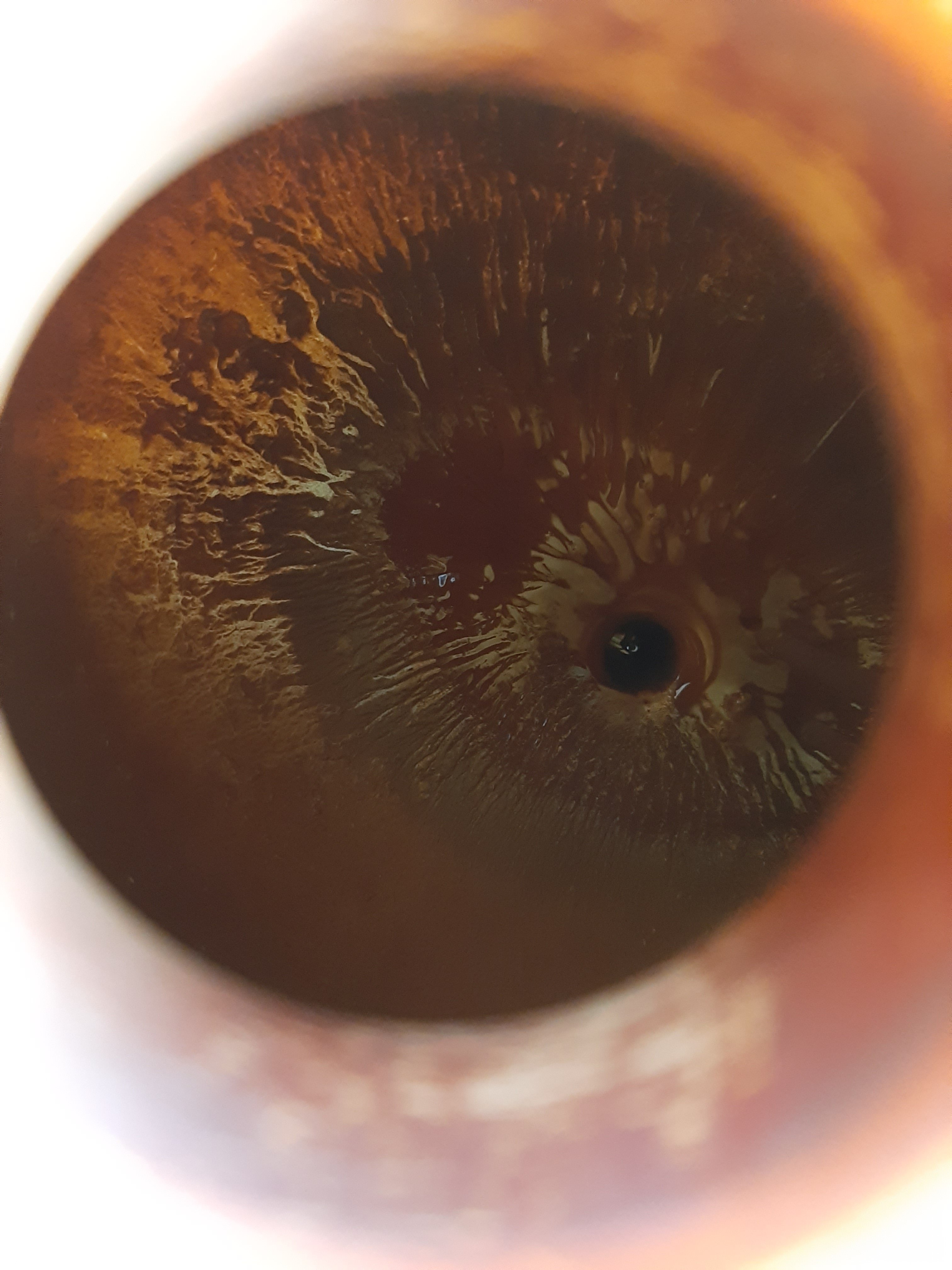

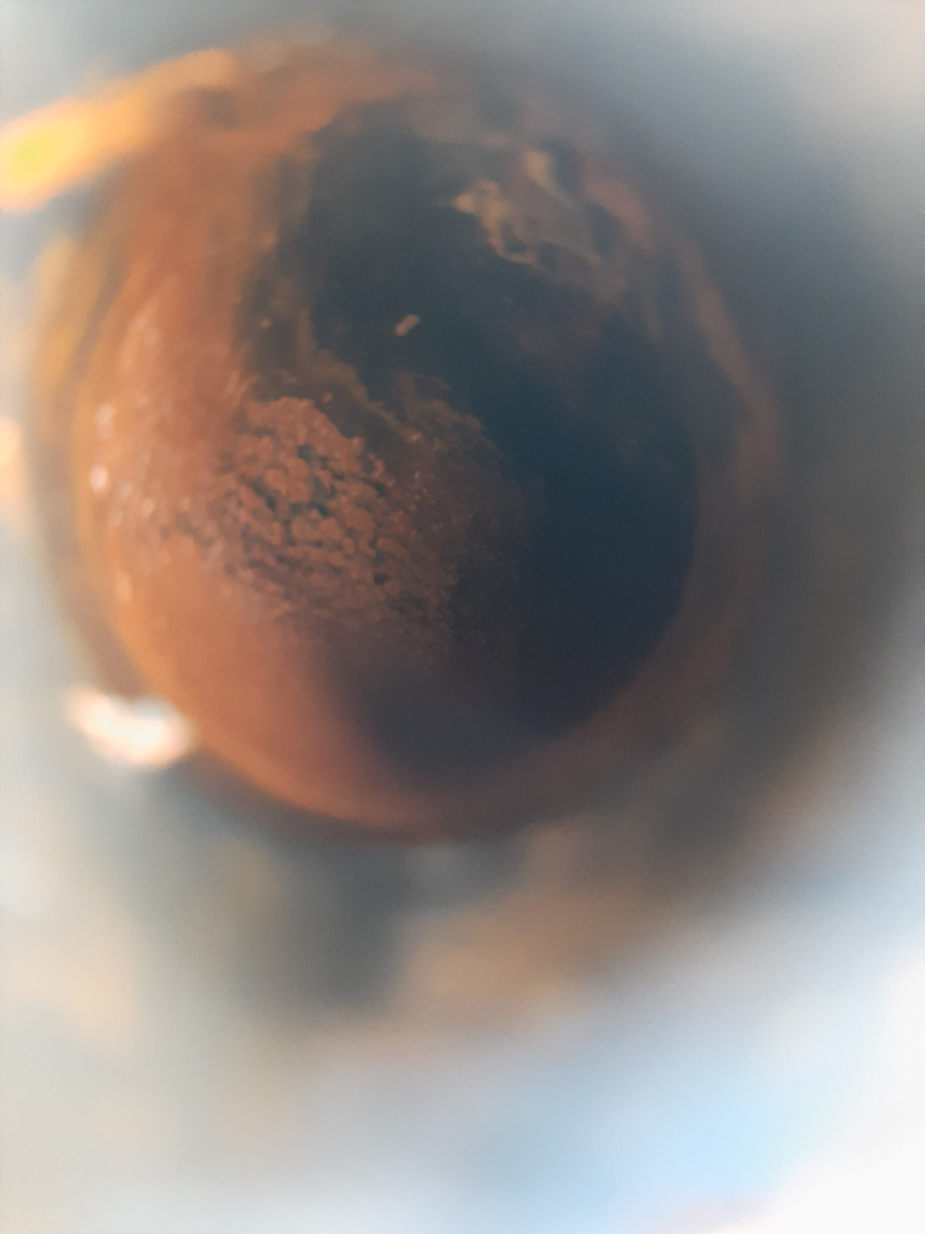

Vidange LDR, c'est dégueulasse un tas de boue qui est sorti et y'en a encore des dépots secs collés dans les durites :
Bocal LDR avant lavage

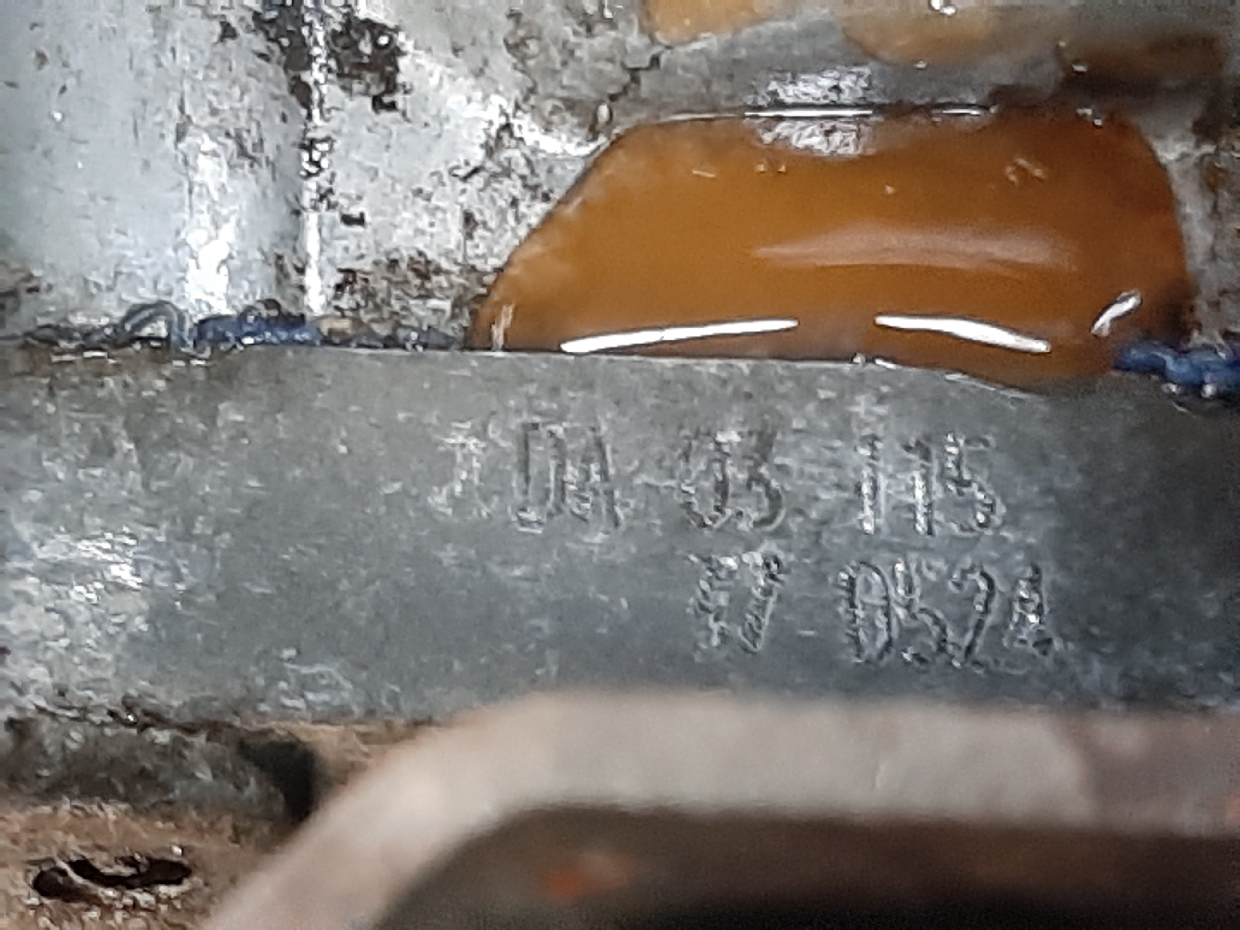

Et je découvre que j'ai une boite de GTI16 (CDA) et que l'ancien proprio était un fan du joint bleu :1234567:
J'aurai jamais du lever le capot :stupid: , j'ai plus le choix, va falloir faire du ménage.
Je suis pas extrémiste hein, mais tout ce que je vois est à reprendre... pour l'instant je vais faire le minimum vital mais je crains que plus je démonte plus je trouve des trucs à refaire.
Acheté en octobre 2018, le coco n'avait pas tourné pendant un long moment (2 ou 3 ans)... Avant l'arrêt, le vendeur m'a dit qu'il avait fait le jdc (en fait réfection culasse + coussinets de vilebrequin et coussinets de bielles).
Je ne sais ni de quand date le LDR, ni si ce que m'a dit le vendeur est vrai... et quoiqu'il en soit, j'ai des doutes sur la qualité du travail réalisé.

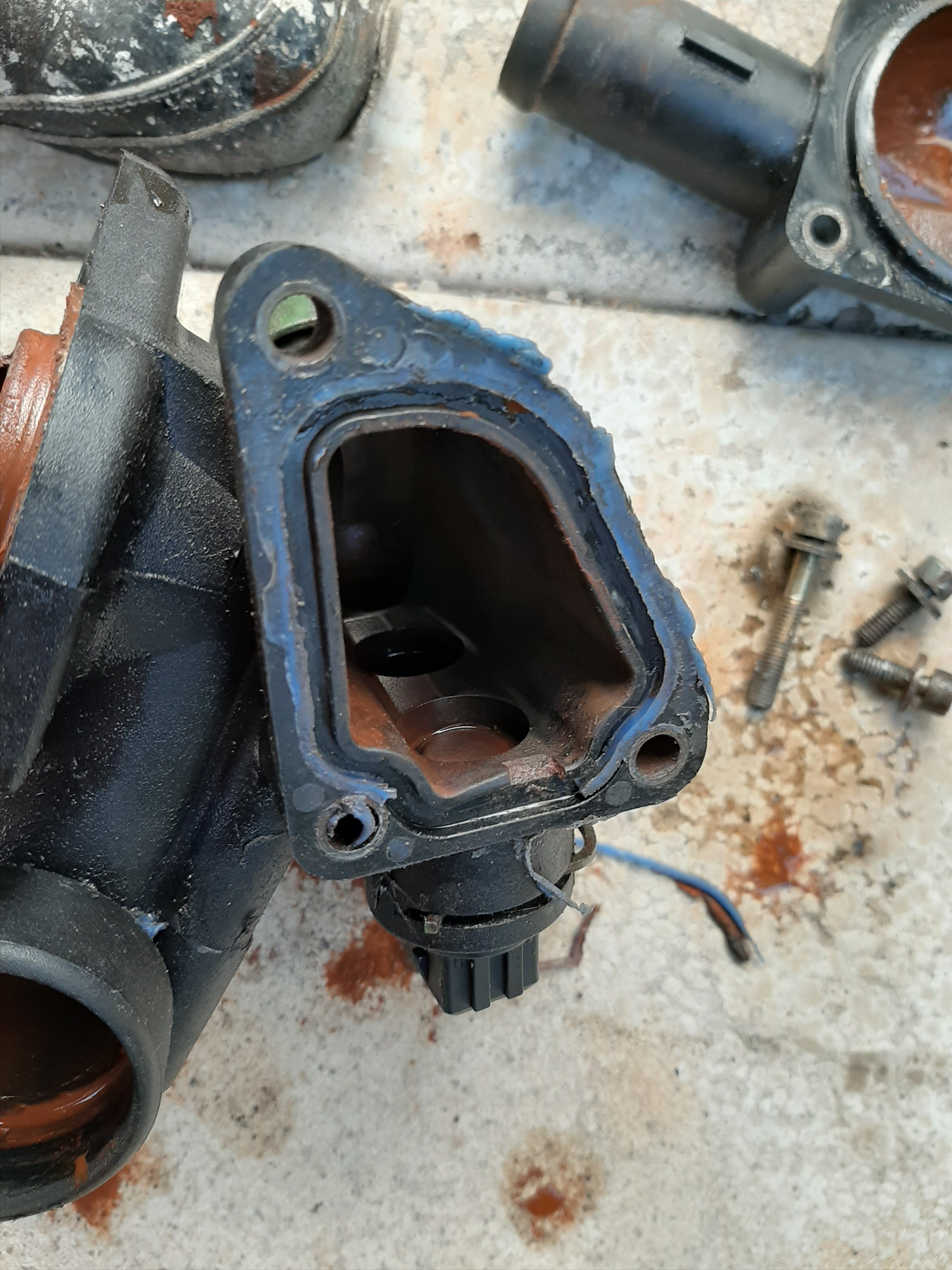

Exemple au démontage du calorstat, voilà ce que j'ai trouvé (lèvre intérieure cassée, joint trop grand et gavé de joint bleu)....
Suis preneur de vos conseils ;)
ça se démerguezifie forcément mais le temps me manque pour mettre le nez (enfin les mains) dedans.
Le ldr c'est bien de le changer tout les 2 ou 3 ans.
J'envisage de mettre un systeme de vidange  sur la durite basse.
Car ça en fout partout à chaque fois.
Sinon j'ai fait la meme connerie sur le boitier calorstat.  Joint + pate a joint. =CASSE DU BOITIER.
Je retiens de mes erreurs et je l'appliquerai aussi pour la pompe a eau.
Joint ou pate mais pas les 2.

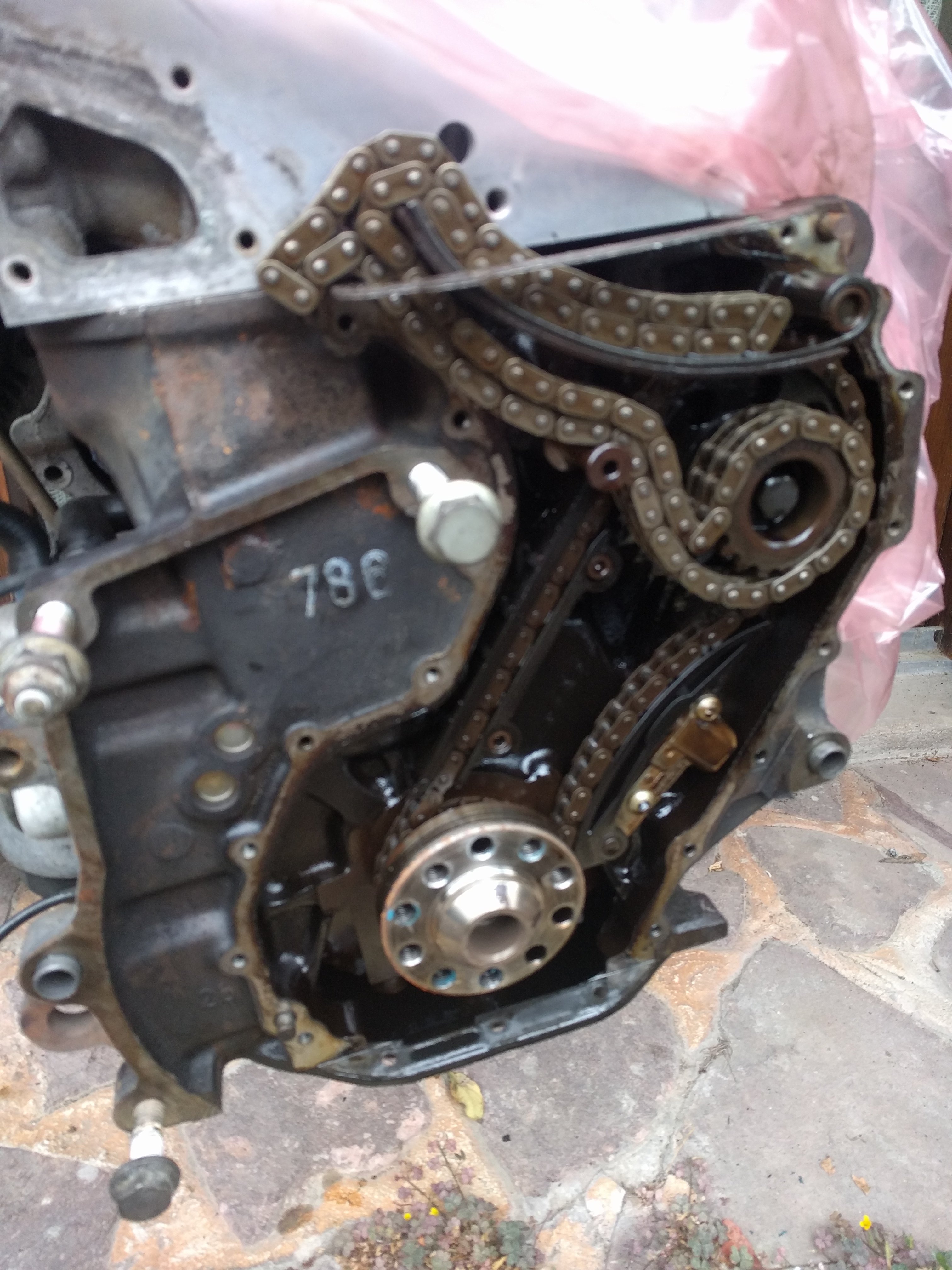

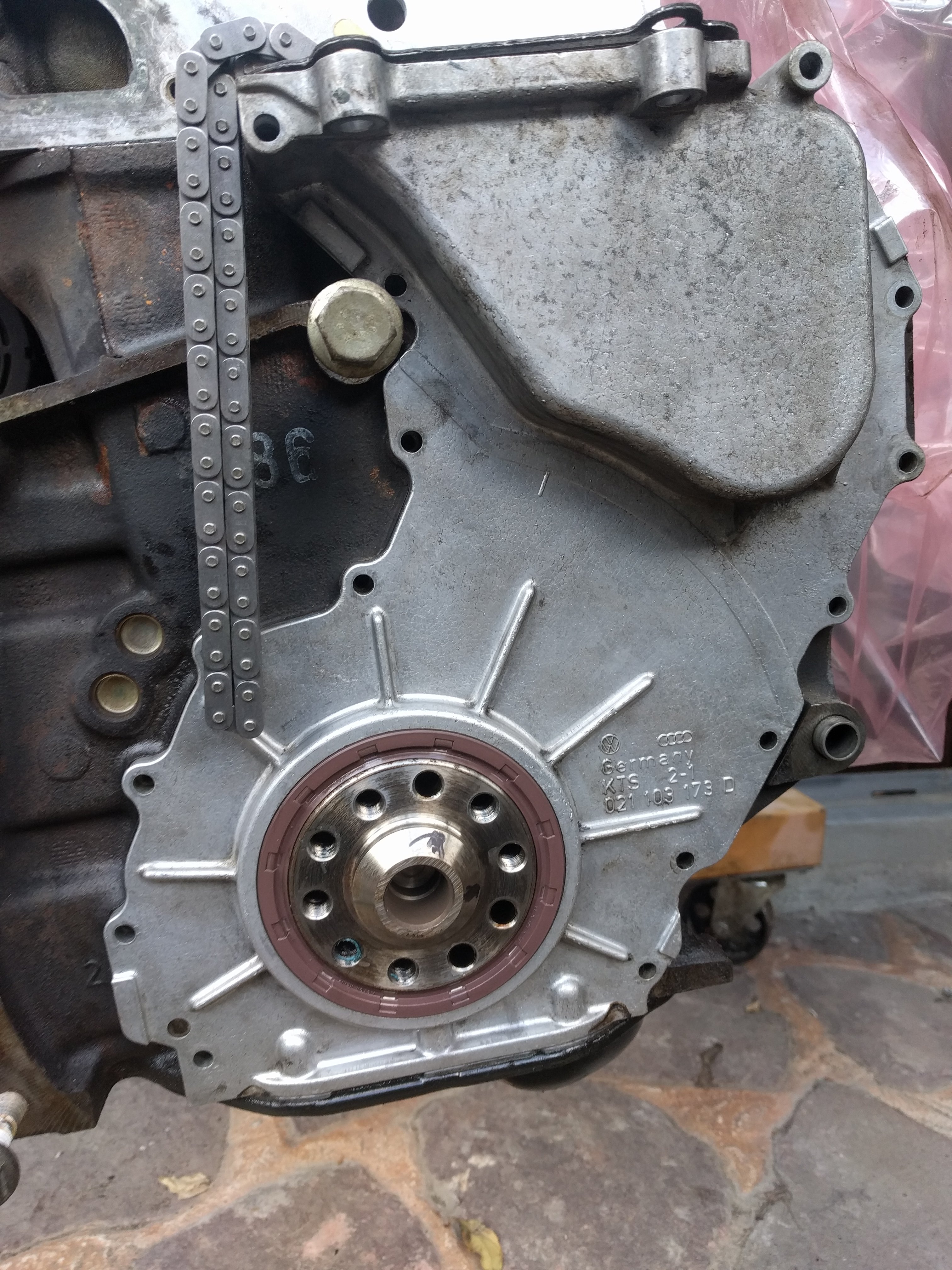

Une fois la boite démontée, c'est compliqué de vérifier l'état des patins/guide de chaine de distrib ?
M'en vais checker la RTA ;)
Il y a 3 heures, nastanav a dit :
Il faut démonter l'embrayage, le volant moteur dans un 1er temps. Ensuite, il faut déposer le carter latéral. Et pour ça, il faut démonter la pipe d'eau, l'admission et couvre-culasse.
M en souvenais plus moi, stone il connait par coeur ce moteur qu il déteste a force de les démonter :lol:
T avais pris les compressions?
Quite a en être arrivé la reste a voir si ta pas d autres choses sur le moteur a faire en même temps...
Enfin au minima regarder les guide et tendeurs que l ancien proprio a dit avoir changé.

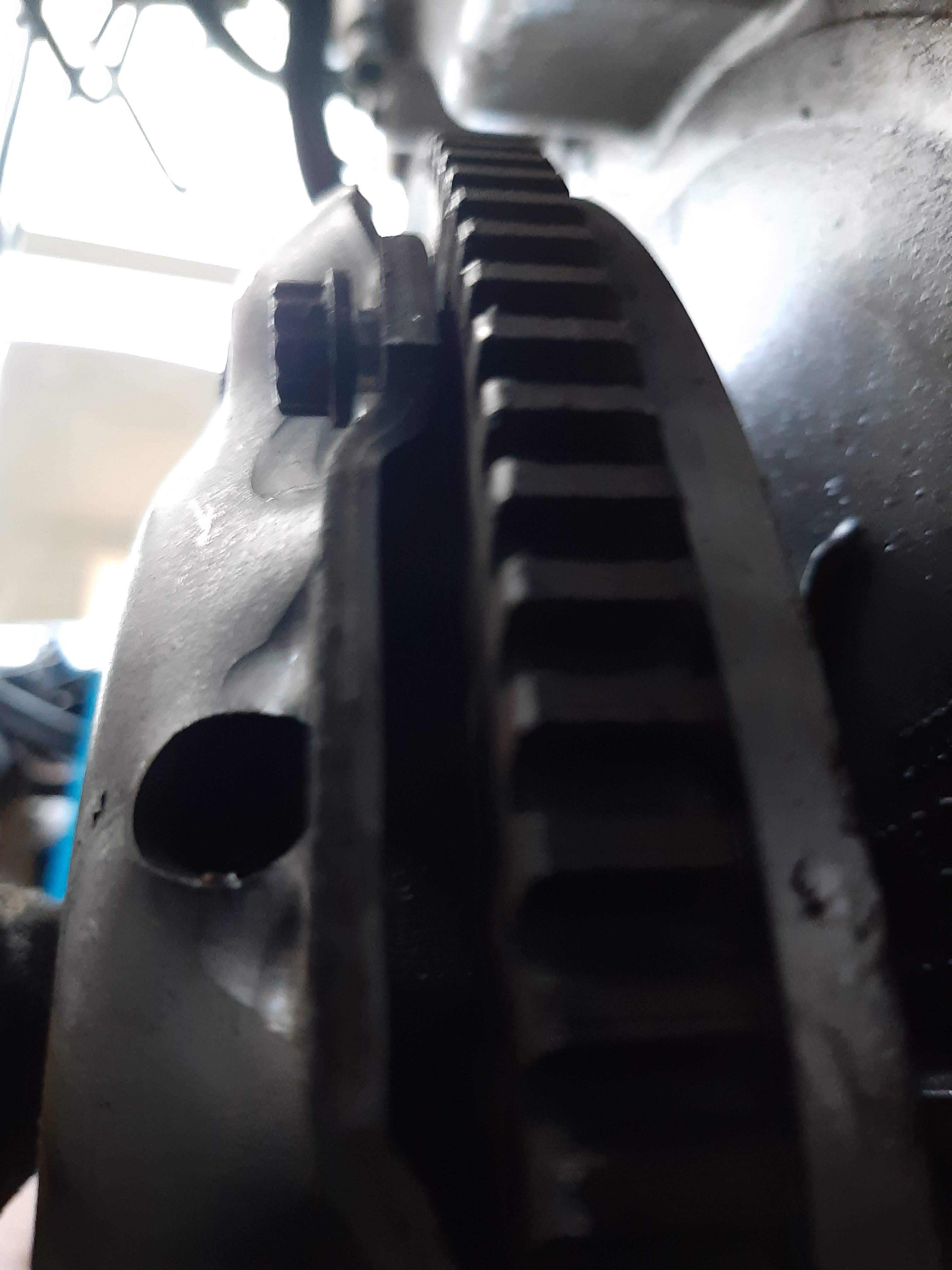

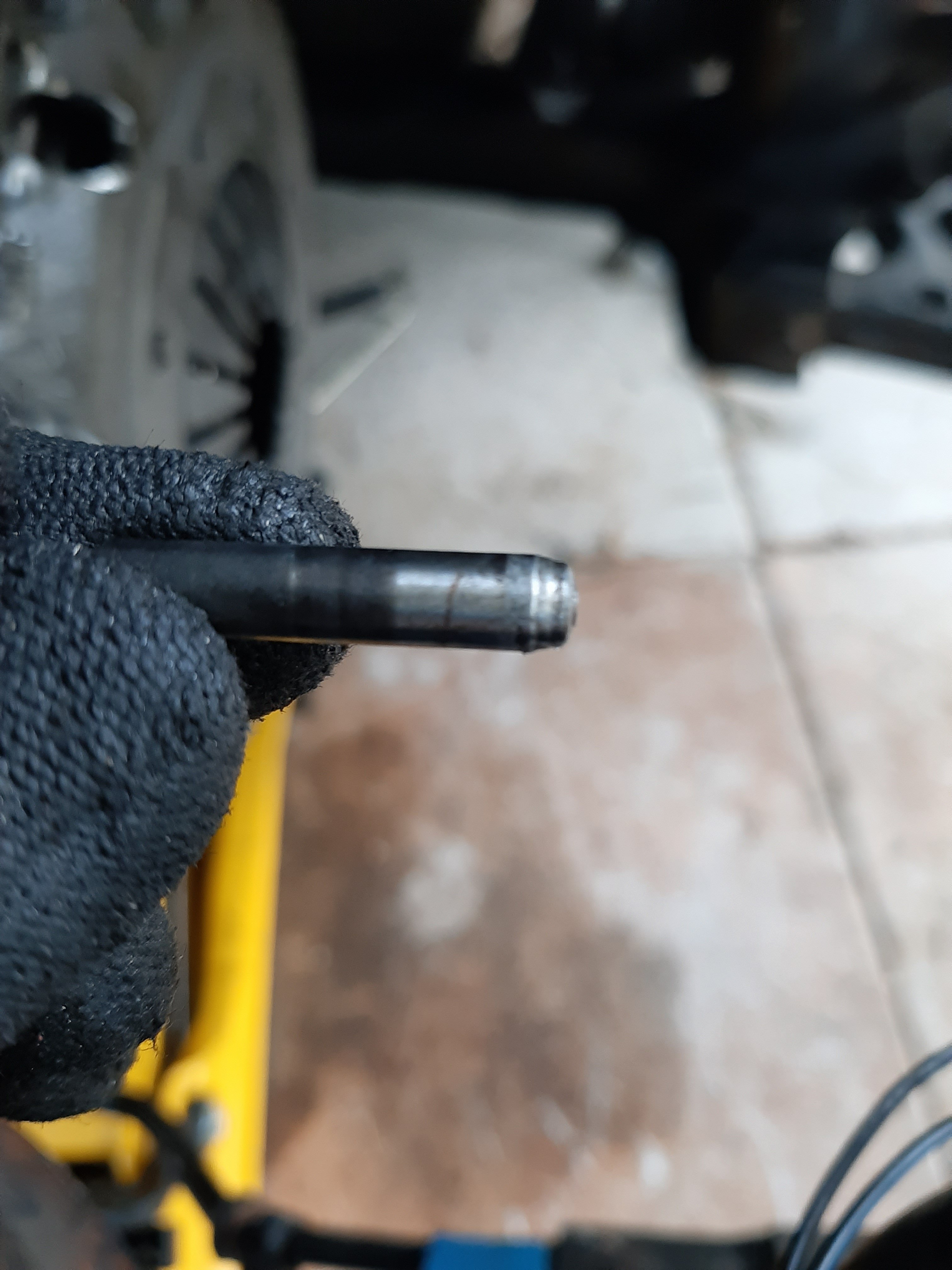

Boite sortie, apparemment c'est le plateau qui s'est dévissé (au moins 3 vis qui ne fond pas le contact entre plateau et vm).
Traces de frottement et un des "ergots" était au fond de la cloche
Du coup je sais pas si un simple remontage des vis avec loctite ferait l'affaire. J'ai l'impression que le "diaphragme" n'est pas plan (certaines "pattes" semblent plus en retrait que d'autres). Tant que c'est démonté, je crois que je vais commander un kit sachs (là c'est un Luk).

Je pense continuer à démonter pour voir l'état de la distri au passage.
Le carter d'huile a déjà pas mal frotter aussi, j'imagine pas la gueule de la pompe donc à démonter aussi.
