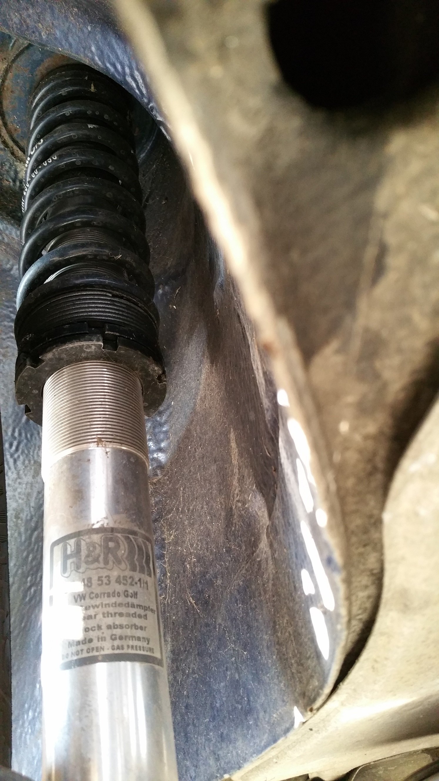

- 4 amortisseurs h&r, barre anti rapprochement et barre antiroulis, disques avant

Belle corrado, rien ne vaut la hauteur d'origine pour le confort, ta température monte à combien ?
Merci, elle n'est pas trop mal maquillée... quand on la regarde de loin ou en photos :MDR85:
Je pense la remonter un peu mais je vais garder ces amortos.

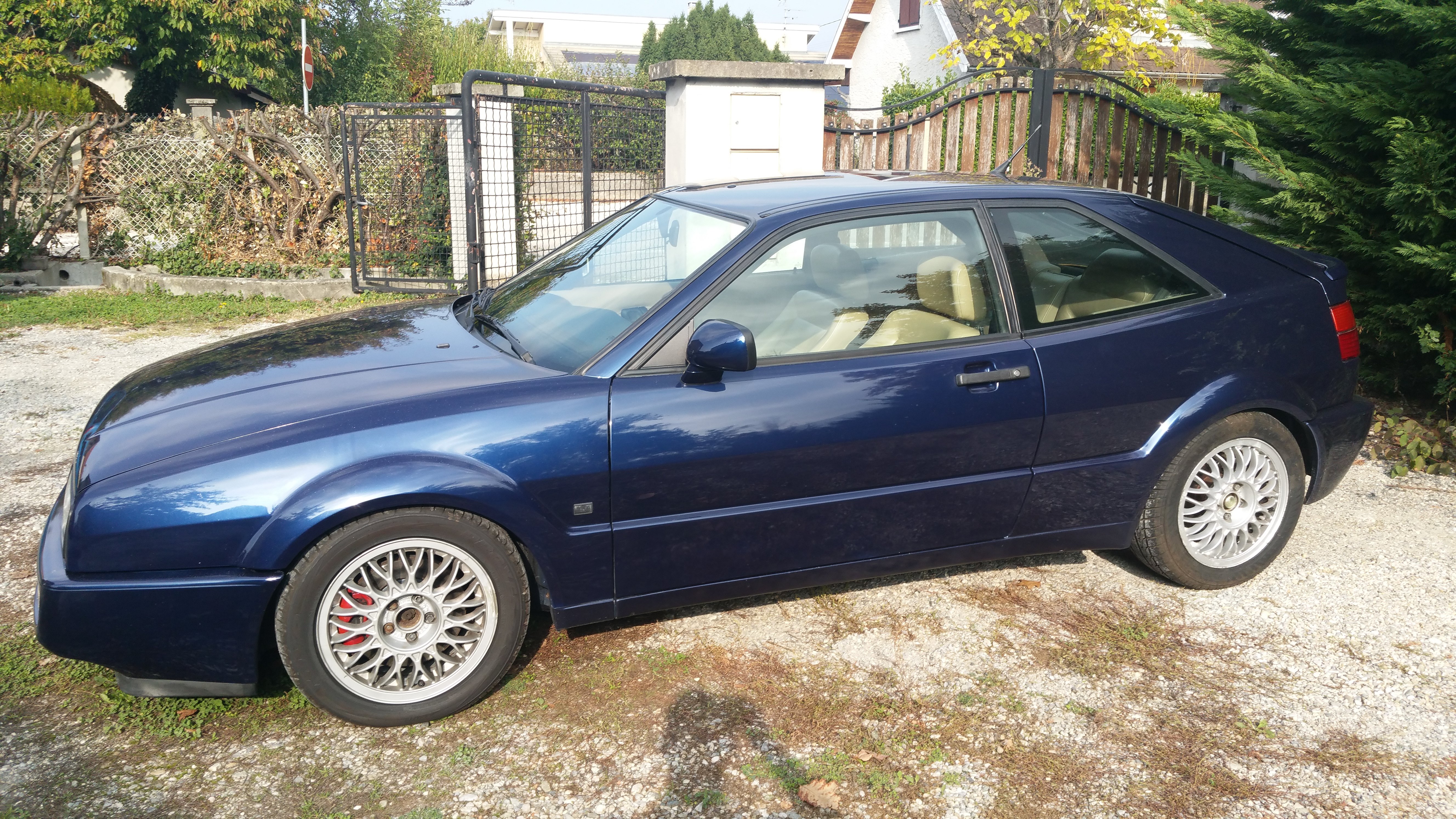

obd1 phase 2 même couleur que la mienne ça déboite cette config..
Les répétiteurs sont oem ou adaptable? j'aime bien la couleur:)j'ai les orange c'est pas top…
l'intérieur beige par contre pas fan, et la question fatidique ….y a la clim?:lol:

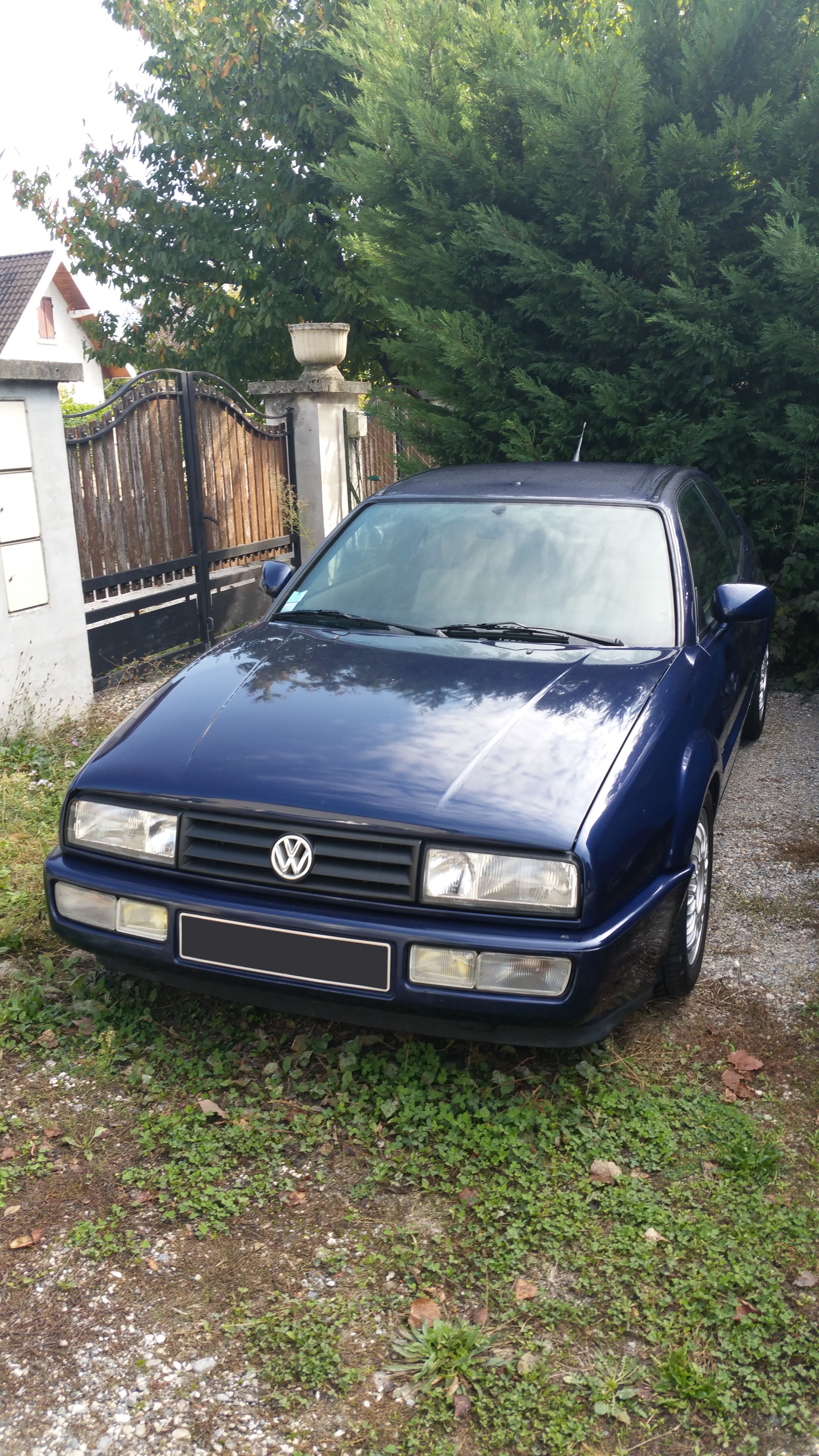

Quand je vous dis que les photos l'avantagent.... ce ne sont pas des répétiteurs, ils ont été remplacés par des logos Wolfsburg, comme ça
https://fr.hoffmann-speedster.com/golf-co./golf-2/carrosserie-exterieur/sigles/11849/embleme-wolfsburg-lateral-golf-2
La clim a été supprimée... ce n'est pas ma priorité que de la remettre :whip:
Le cuir beige, je n'en parle pas trop... il est cuit mais les assises sont encore top.
Il faut croire (tout comme les clignos arrière "teintés" en rouge)... Les seuls défaut au dernier CT : rétros électriques HS (c'est règlé), plaque avant noire (je vient d'acheter plaque blanche) et anti-brouillards HS.
