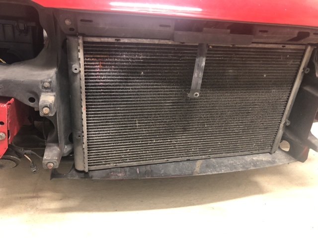

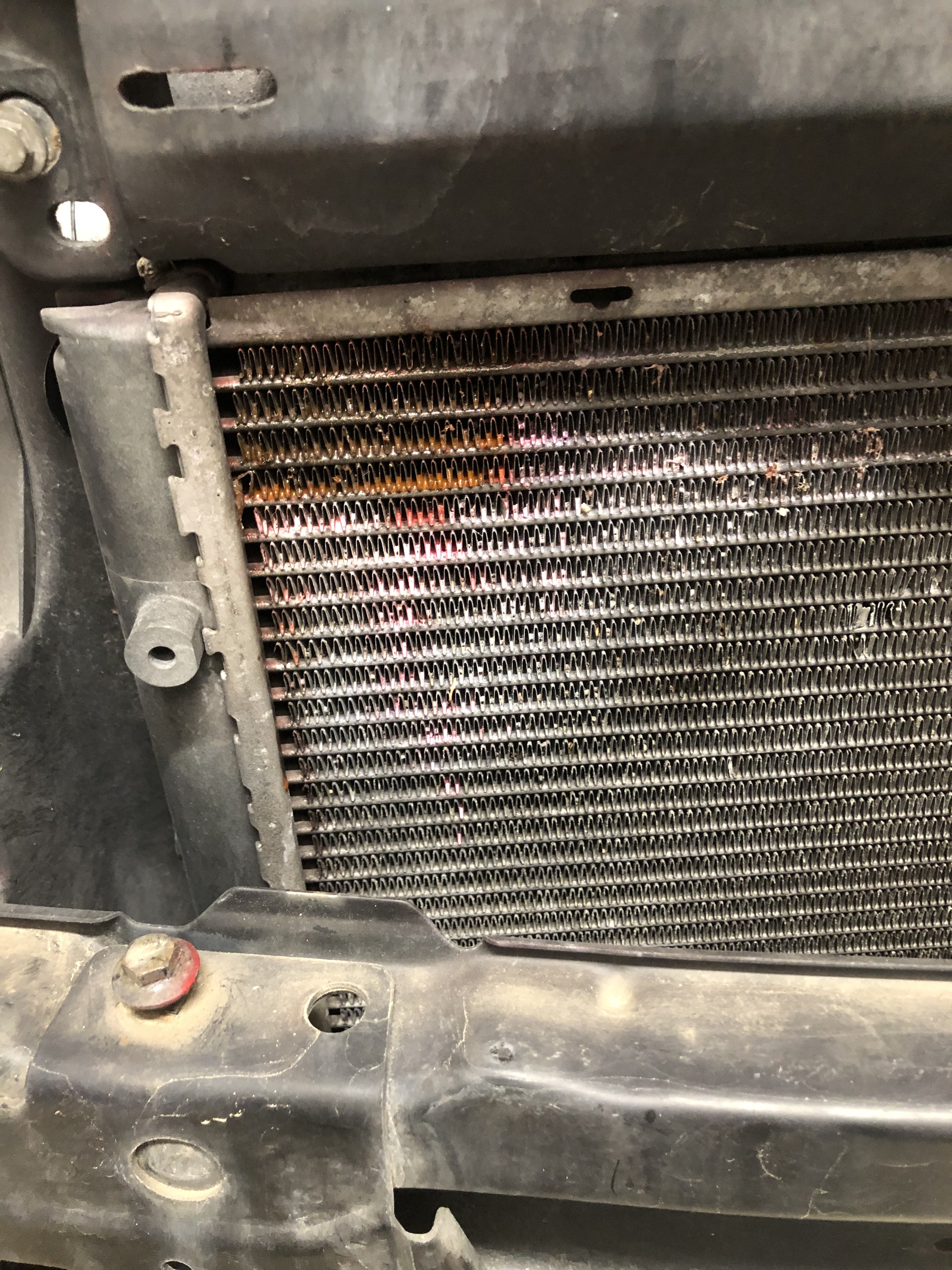

sa sent le radiateur mort ça?
legere tache dessous au début , mais une fois nettoyer.J’ai pas constater d’autre tache dessous et pas de perte d’eau, le bocal est encore remplie normalement .
Le liquide est neuf , il as 1200km depuis la remise à neuf du moteur , pour le radiateur , je l’ai pas changer à ce moment , j’aurais du au passage , mais bon je vais le changer je ne sait pas de quand il date et j’ai pas regarder sur mon classeur de factures ,  avec ventilateur également neuf  , et pipe eau aussi en acier le tube comme sa je fait un coup de neuf à tt sa !!!
radiateur alu est  vraiment mieux vous penssez?
1200kms... Oui effectivement, il n'est pas vieux.
Tu peux changer ton radiateur en alu... Je n'ai jamais prix ce genre de radiateur.. Mais je ne vois pas pourquoi il serait moins bien en alu.
Par contre bonne idée de prendre le tube d'eau en acier... :appl005:
il y a 24 minutes, steven35 a dit :
Le radia est percé,
s'il y a pas de baisse de liquide,li y a peut etre eu un produit anti fuite de mis  à l'intérieur du circuit
Donc vaut mieux changer pour être sûr , sa confirme mon choix

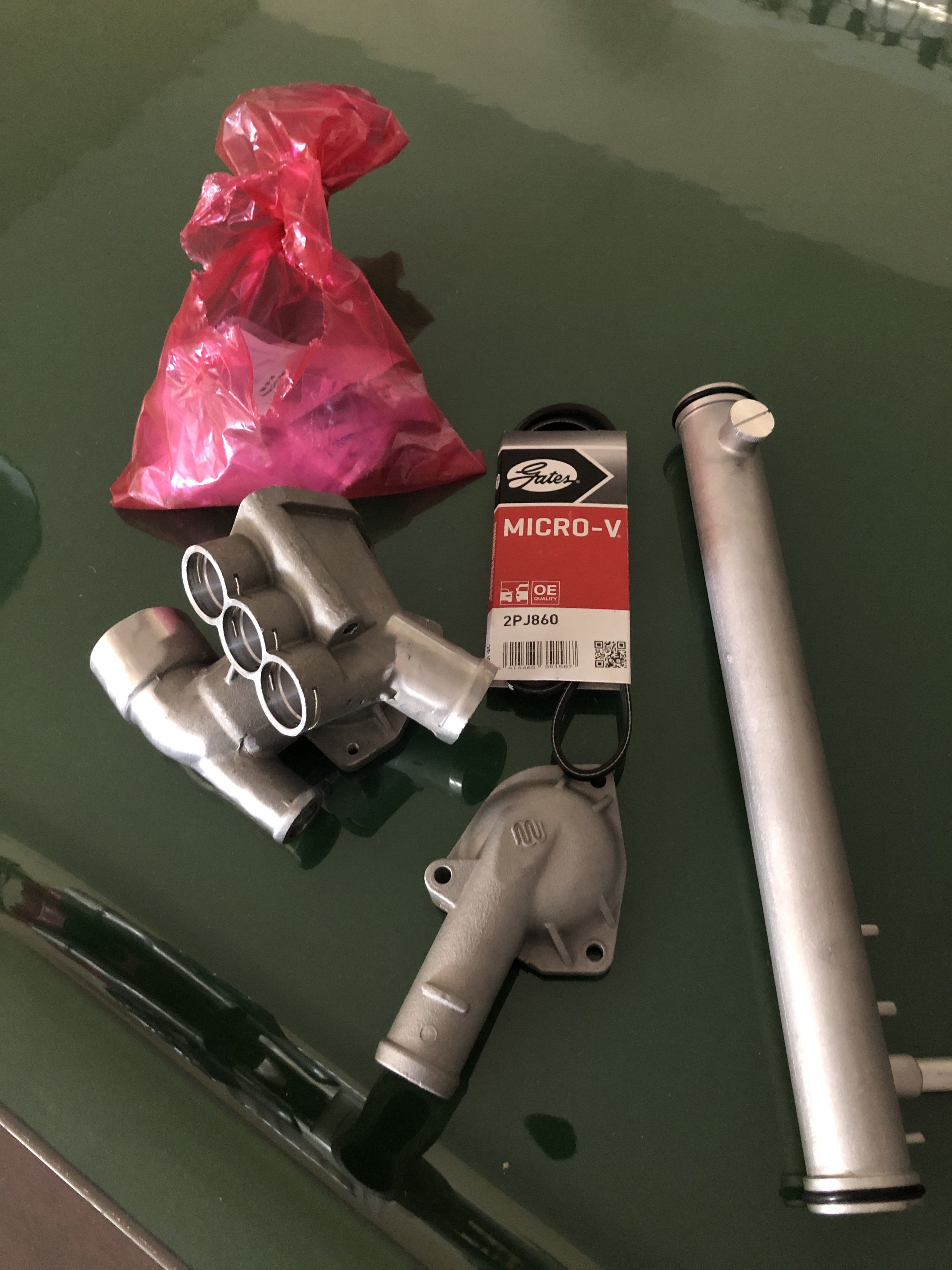

Salut à tous
je suis en pleine réflection pour une petite commande ,et j’ai besoin de vous .
Tt va être commander , d’ici peu , mais quelques questions .
le tube eau acier , quelqu’un la déjà acheté , à quel endroit ? Et surtout , comme guigui quelqu’un a eu un soucis ( trop long ) , pas les raccords au bon endroit etc ?
pour le Moment j’ai trouver que sur strPerf mais peur de recevoir la mauvaise pièces , et à ces prix sa donne pas envie de les modifier.
la pipe eau alu  aussi va être commander au passage , radiateur alu également .
ventilateur démonter , nettoyer , le petit soucis , c’est que double ventilateur , après démontage et nettoyage du garage , j’ai bien entendu jeter la courroie qui relie ces deux ventilateurs en me disant , il doit y avoir qu’ un model , et la surprise non...
elle existe en 800 ou 860mm , mais trop tard , du coup pour commande j’ai besoin de vous là dessus ?!!!
Pour les pipes Alu, regarde également sur ECS Tuning, tu as pad mal de pieces pour VR6 12V, j'avais commandé quelques pièces OEM chez eux et RAS !
Je viens de remplacer cette courroie sur la mienne, et c'est une 800mm (VR6 OBD1 sans Clim)

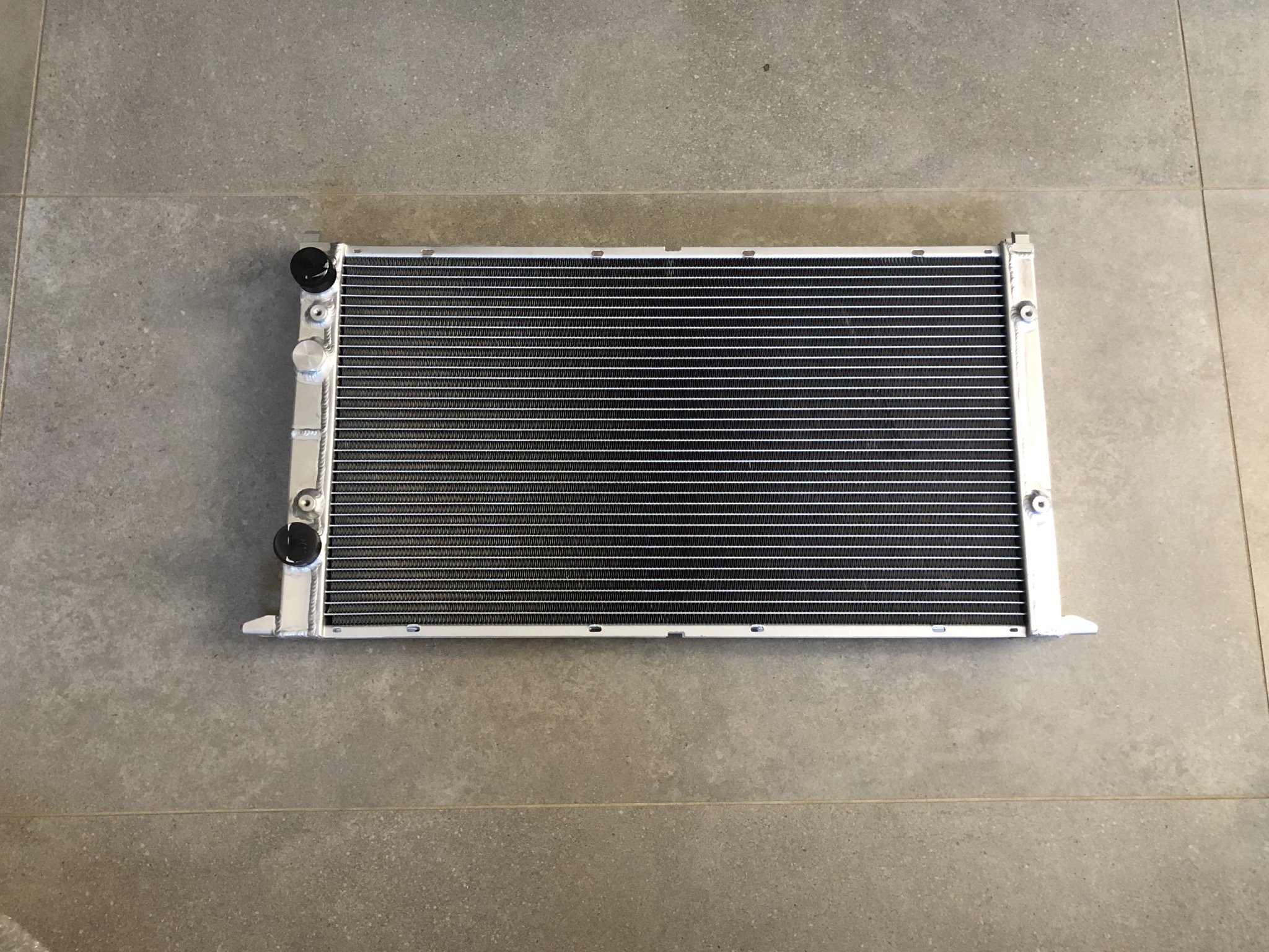

Retour de vacances , passage à la poste pour le colis en photo.
Me manque encore le radiateur alu
Il y as plus qu’à démonter et remonter en alu la pipe , le tube etc ...
j’ai beau chercher , je trouve plein de sujet sur le montage ( plastique ou alu) des pipes à eau mais aucun tuto , qui parle de quoi faire exactement ( comme le joint coller , pas coller etc
si quelqu’un a un tuto , des conseils , pour le montage de cela je suis preneur !!! 😉
