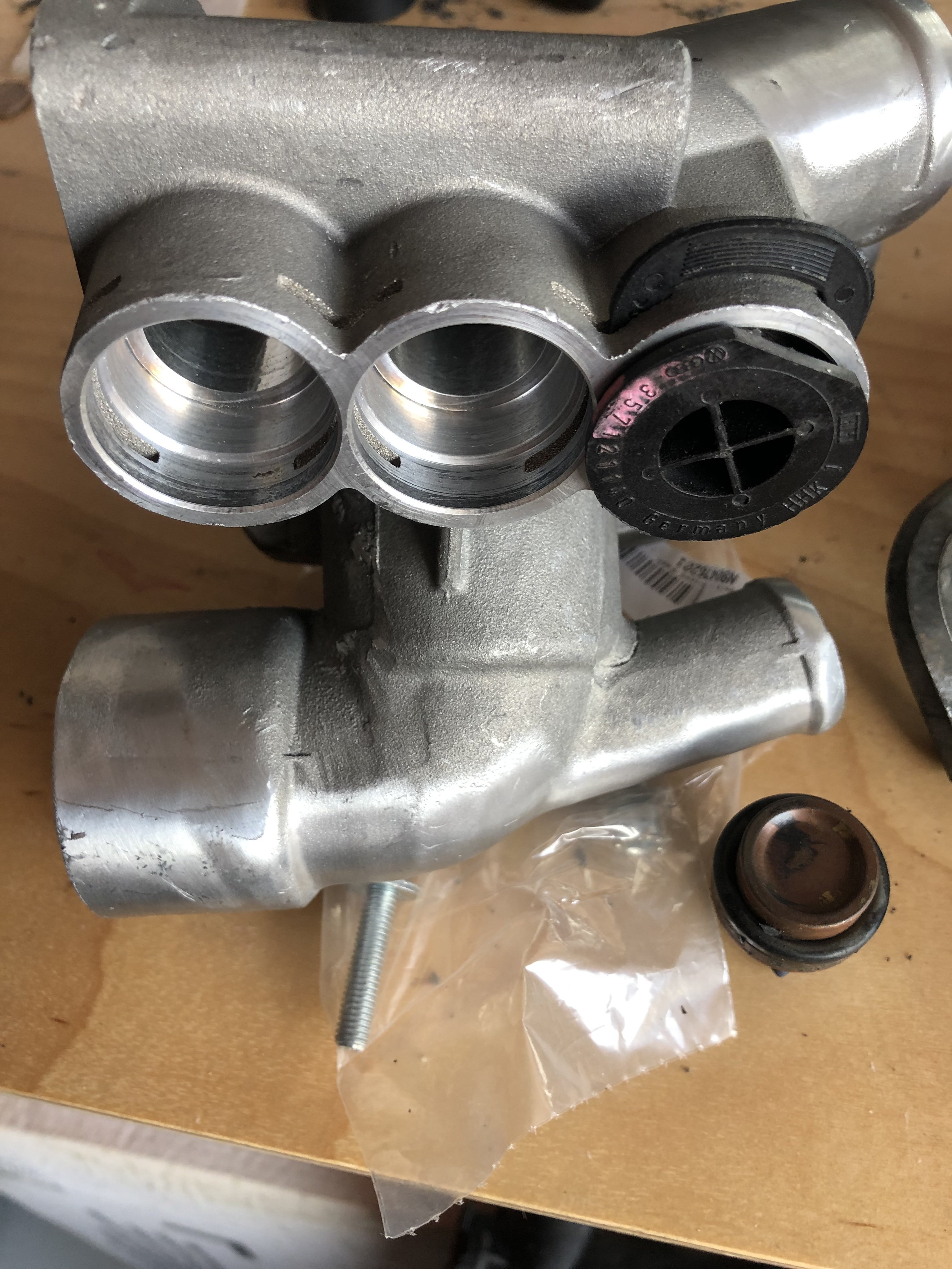

Après la bonne nouvelle, voici la mauvaise , pas surpris mais dégoûter , car commande par téléphone , on m’a assurée identique origine etc etc etc .
deballage du radiateur , et je me lance dans le remontage de l’ensemble , et la , tube trop long , la pipe alu n’a pas d’encoche pour y mettre le tube correctement , enfin tt va bien 😡
Donc c’est parti pour un mail à la société à qui j’ai commander , un retour et tampis sa sera un remontage origine en plastique , et juste le radiateur alu .

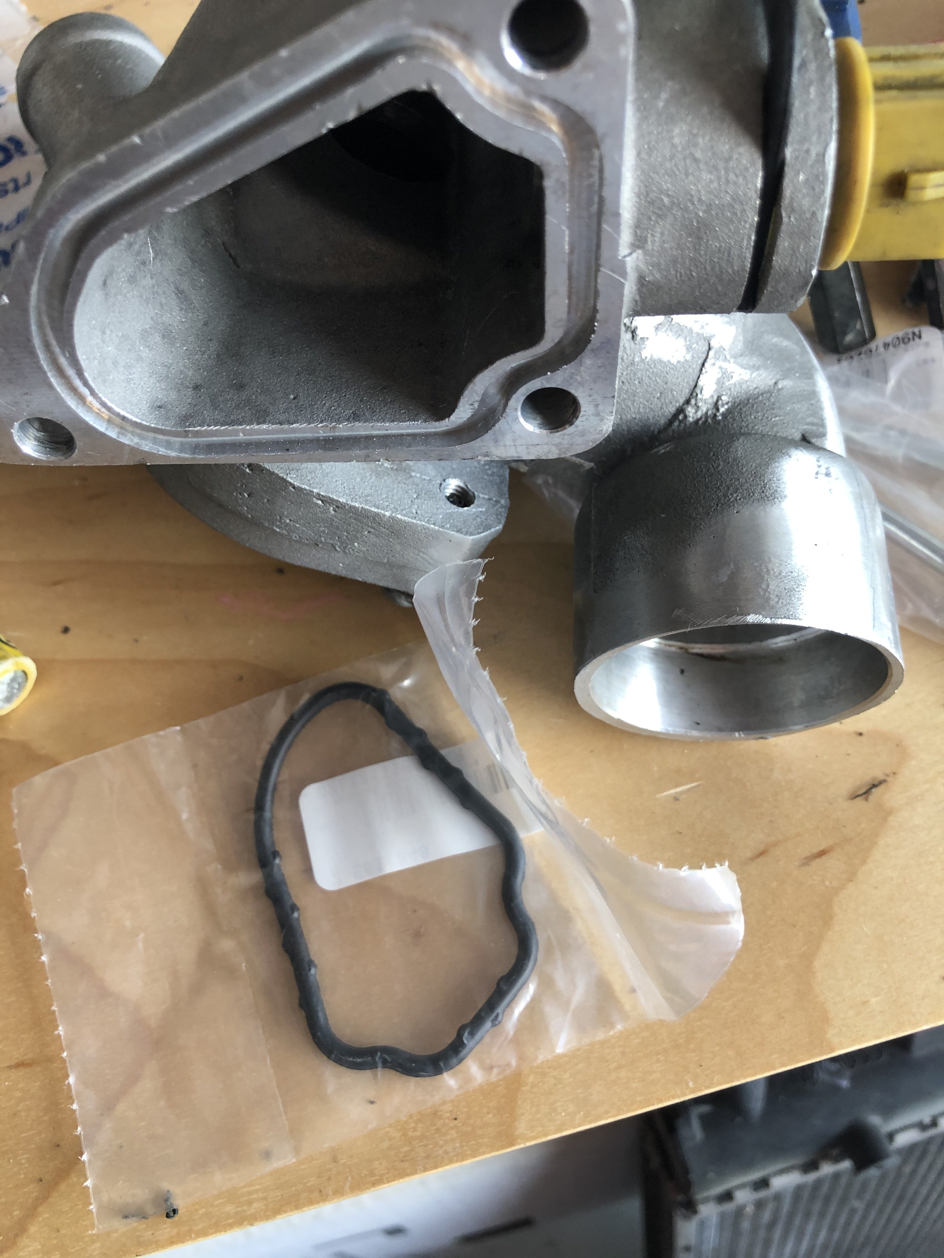

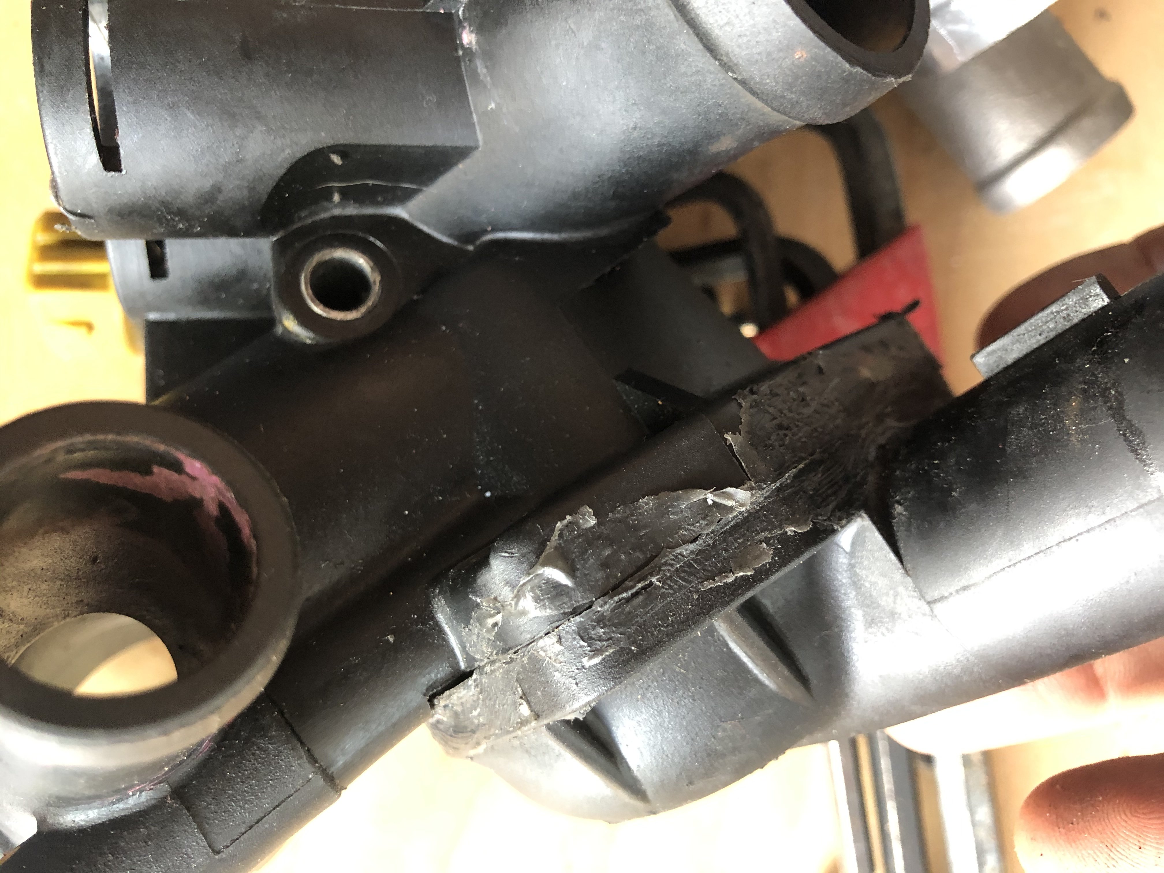

 J’ai démonter , remis la calorstat à sa place le joint était silicone , ainsi que tt le tour ( photo ) dans la pipe alu .
et ainsi que les 2 sondes , était mastiquer ,  normal ( photo )
la question est simple , dois je tout coller pour m’assurer de l’étanchéité , ou c’est juste un plus pour être sûr que le préparateur avait fait cela ?
quel type de mastic , graisse joint utiliser ?
et lors du remontage contre le bloc , le joint par contre lui ne doit pas être coller pour pas abîmer ou fondre le plastique ( j’avait cru entendre ,lire sa ) mais moi la pipe est en alu donc aucune idée poir ce joint là et les autres aussi d’ailleurs
