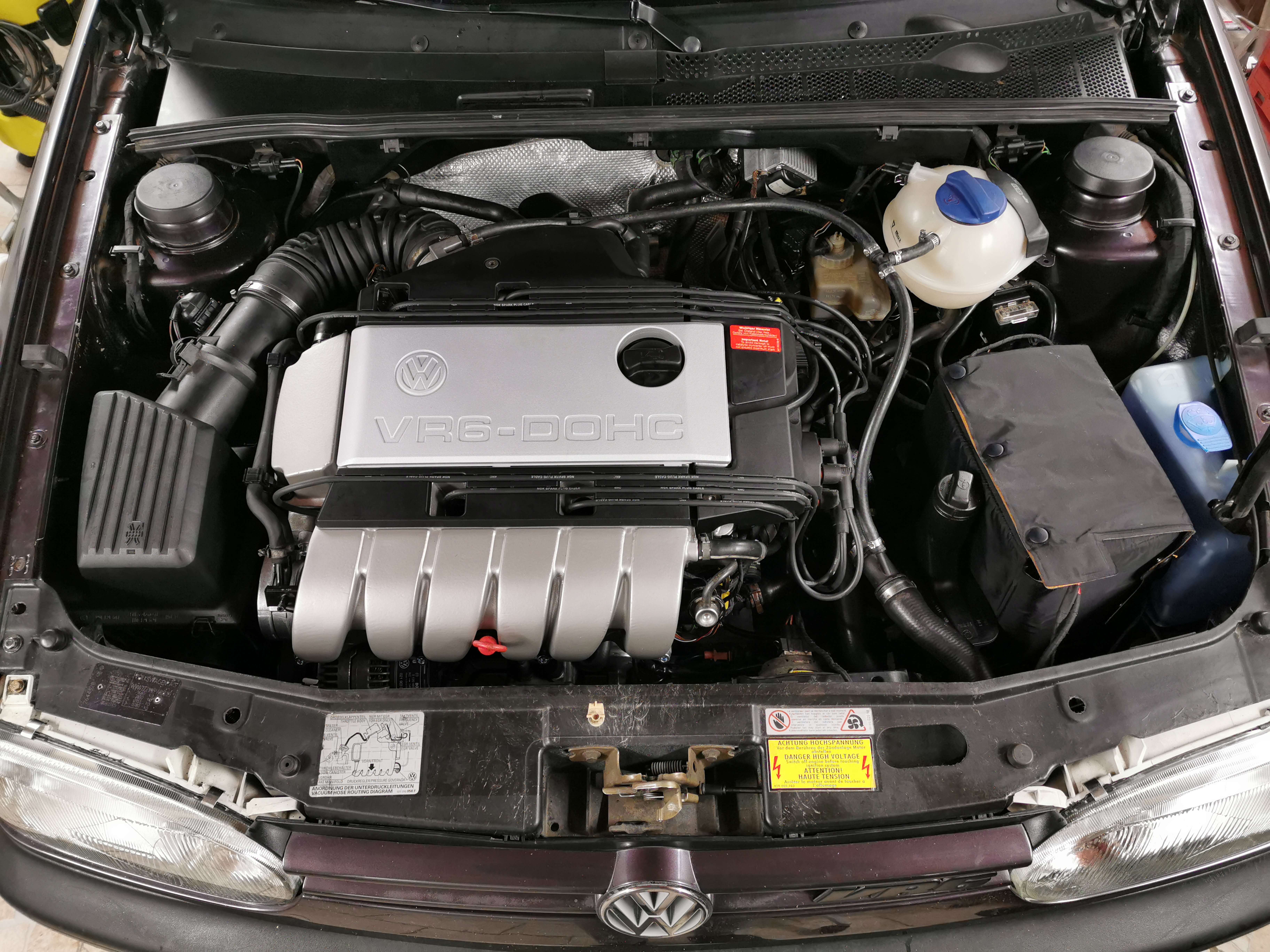

Pas moyen d'insérer la dernière, mais les 4 Tours de vilo donnent le même calage aux AAC, et pas besoin de l'outil pour constater l'alignement correct. Dites moi si je me trompe..
Hello l'équipe,
de retour ici avec quelques nouvelles suite à différents essais.. Je rappelle le petit soucis
Suite au remplacement du joint de culasse, distribution, embrayage, poussoirs, bougies.. et bien entendu vidange et filtration ! Après remontage et remise en route, elle est partie au quart sans soucis (après avoir amorcé en débranchant l'allumage et enlever le relais 109 pour la pompe à essence). Je l'ai laissé tourner 15/20 Minutes le temps de faire les 2 Cycles de ventilon contrôler les éventuels fuites, fumées et RAS de ce côté. A part un bruit de poussoir le temps qu'ils s'amorcent, rien d'autre.
Je suis allé rouler tout doux et j'ai sentie de suite que quelques chose n'allait pas, manque de puissance cruel ! Ça rame.. Pas de claquement, pas de pétarade à l'échappement (sauf par moment au lâché de pédale, mais pas anormal pour moi), pas de fumée.. Démarrage à froid ou à chaud nickel, elle tiens bien le ralenti et elle tourne plutôt bien !
Donc après contrôle de toutes mes prises, visuellement RAS, tout est en place. Je passe le VagCom et défaut Capteur Hall G40 permanent, j'ai par moment le défaut Adaptation au Mélange, je dirais 1 fois sur 10 ??  Du coup, j'ouvre ma revue technique et après contrôle du Calage de la Distribution (Voir photo au dessus) et de la tension à la Prise du Capteur (4,5V OK) je me dirige sur un Allumeur.. J'en trouve un (D'occaz...) et bien entendu.. même soucis ! :angry:
Bon, je sais bien qu"il faudrait commencer par l'allumeur les copains.. mais les 450€ me freinent grave :lol:
Surtout que tout allait bien avant démontage.. :crying:
Si certains ont eu des soucis similaires ou si vous voulez que je vous fasse une vidéo de qqch, je suis toute ouïe :)
