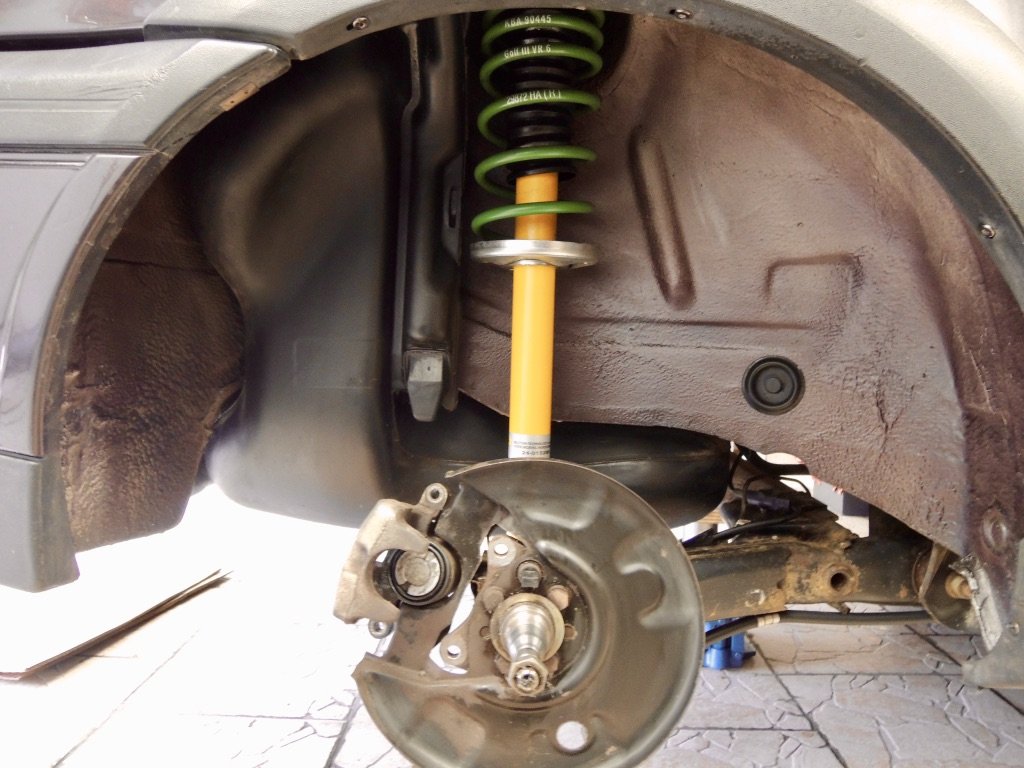

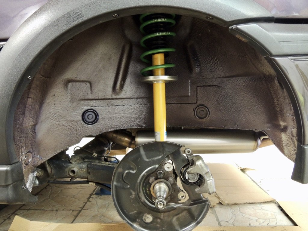

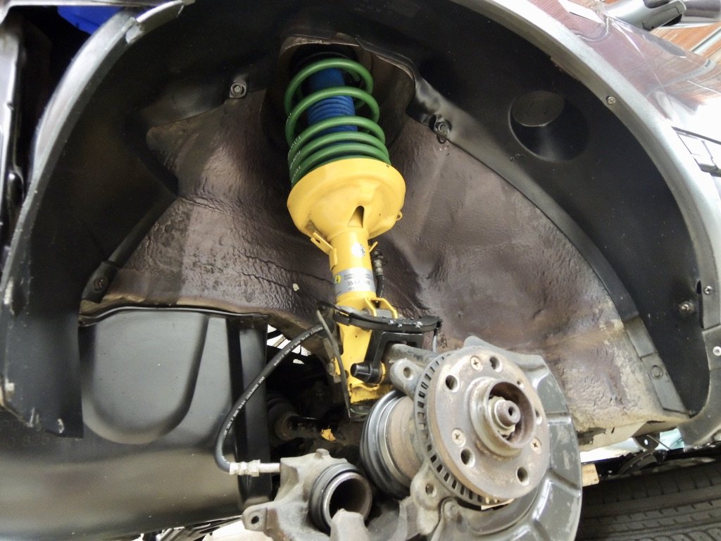

Nettoyage des passages de roues :
518879198_avXtVwlQaMrUJ0E1NVxw_thumb_1744.thumb.jpg.eb643db861ba3ba1a22c29f027e02059.jpg

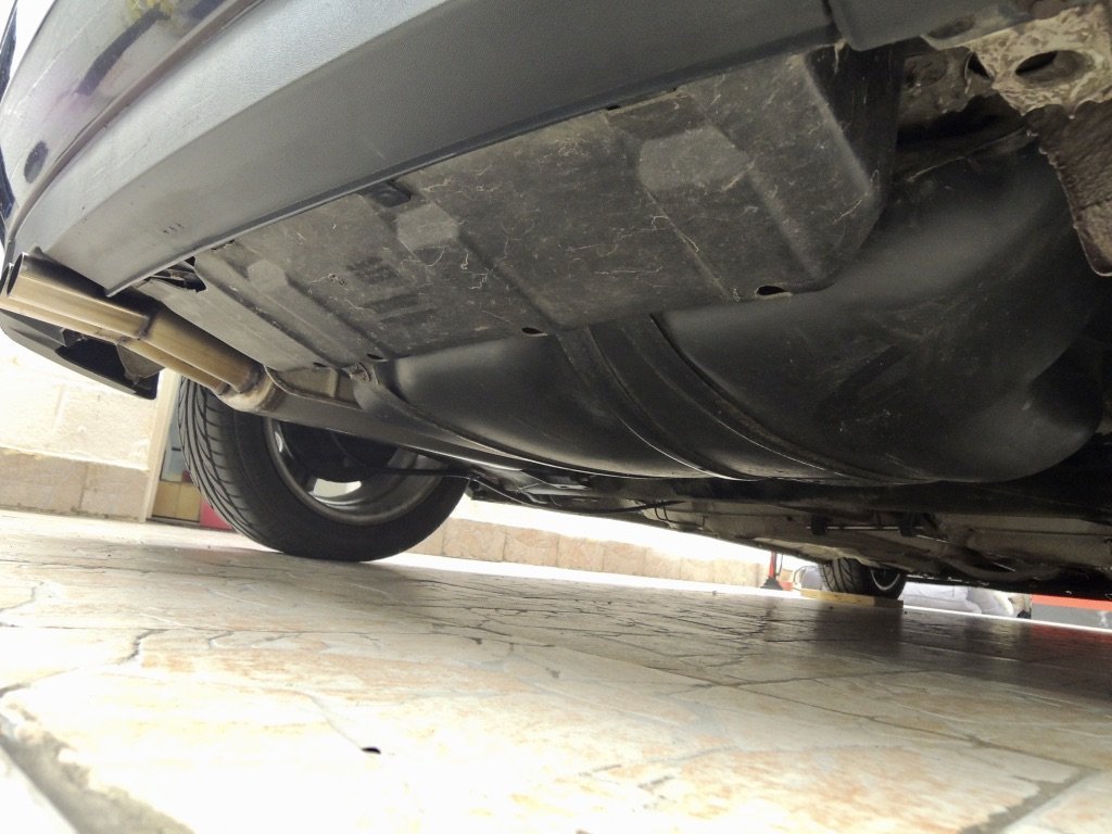

Un petit coup au sous bassement
1419087383_V7ne7WMRSgQzbXNMvKcg_thumb_1766.thumb.jpg.4776f680df9f179cd5cf1d02d51aef4a.jpg

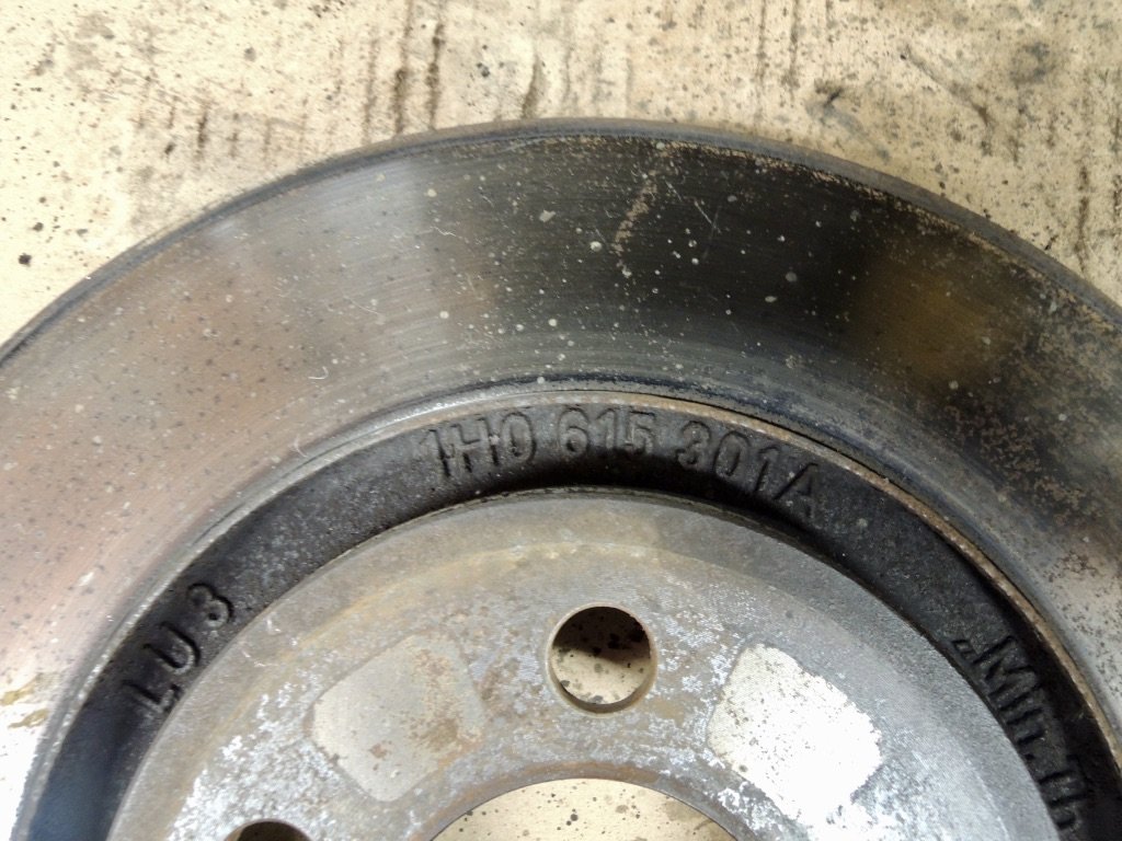

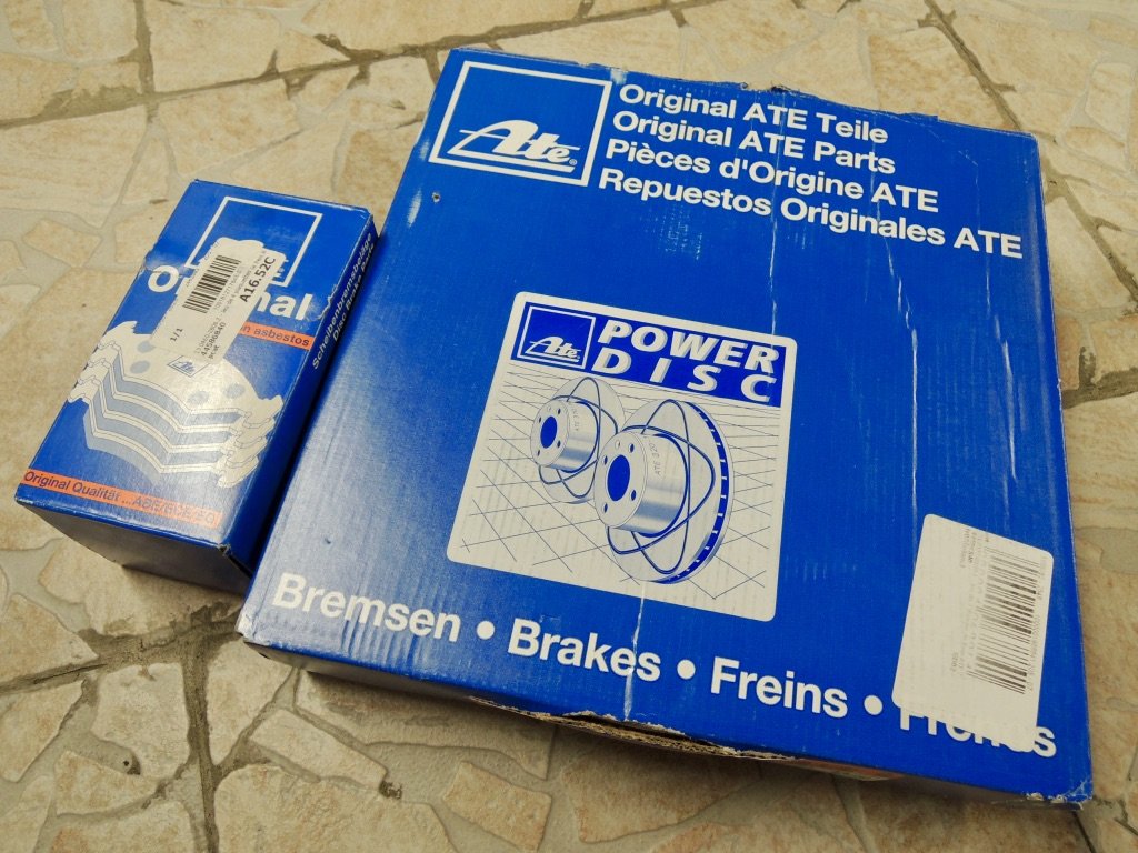

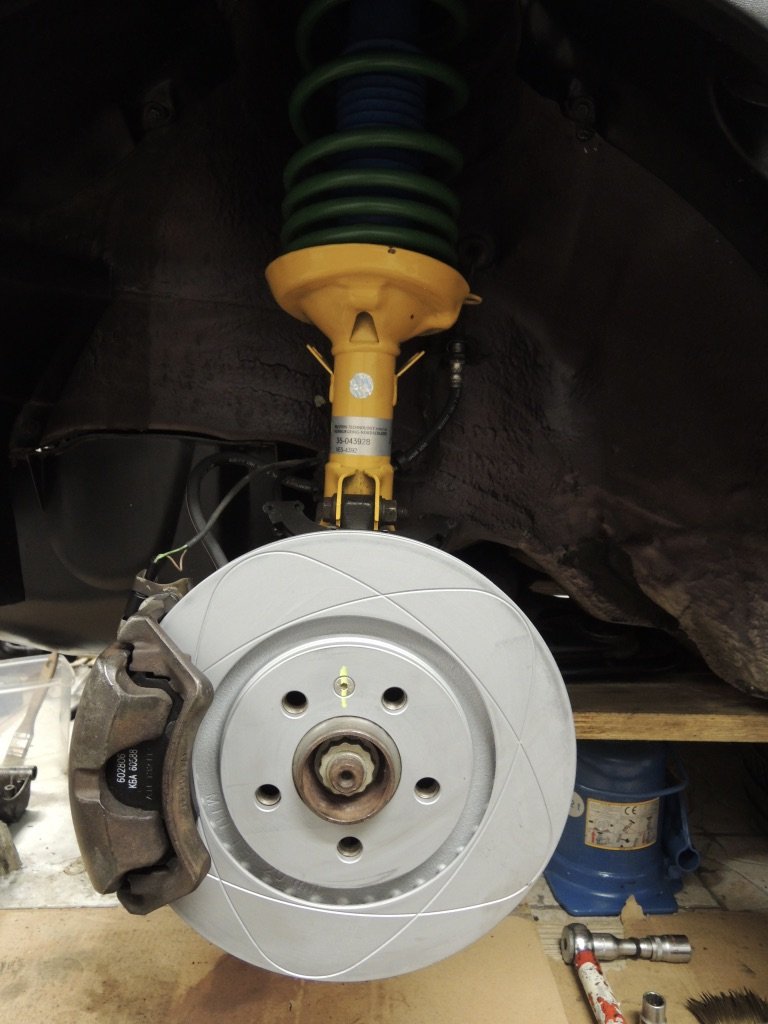

Et on repose le nouveau Freinage, en Full ATE et Power Disc que j'ai eu sur Oscaro pour moins cher que le modèle type Origine.. 55€ les deux Disques ! A ce prix, on va essayer ;) Et de l'ATE Type OEM pour l'arrière avec les nouveau Roulements Meyle.
409969055_Cb2uuuwTFuFDTdoVDmog_thumb_174b.thumb.jpg.a60578608d95e23e342a1a44ca6c865f.jpg
Les anciens disques VW OEM... d'origine je ne sais pas, mais la côte mini était quasi atteinte.
843859218_ADLnYTZvQme9g3IoPWZDw_thumb_174d.thumb.jpg.7fe0b9f1dde0f830e7788a4edc28ea91.jpg
Et on pose, on nettoie et on graisse les coulisseaux d'étriers etc.. ;) J'ai remplacer la vis de centrage par un modèle Inox CHC tête Fraisé.
Je n'ai pas repeins les étriers volontairement, juste dégraisser et nettoyer. Je laisse l'ensemble "dans son jus", c'est propre et fonctionnel, le jour ou je tomberais les trains et berceau pour sablage et peinture Epoxy, les étriers y passeront ;)

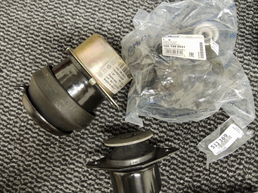

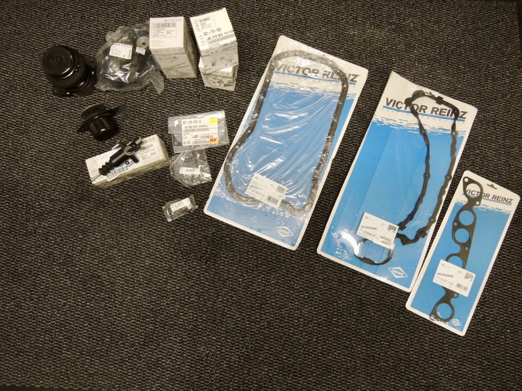

Ensuite on reprends la partie Moteur, changement des supports Moteurs x3 :
1262292027_2NF9zsj5SpqVy3r2t0ncw_thumb_1754.thumb.jpg.ea5213b09aa045ee88dfd4442739256f.jpg

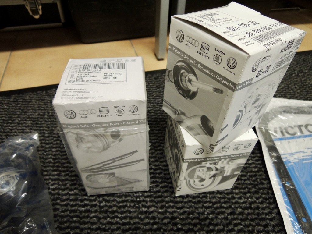

Puis Vidange et Filtration : (Huile Moteur Castrol GTX 10W40)
Le filtre à air est un K&N, donc nettoyage et lubrification. J'ai procéder au Rinçage en faisant une double Vidange, ça ne lui fera pas de mal :)

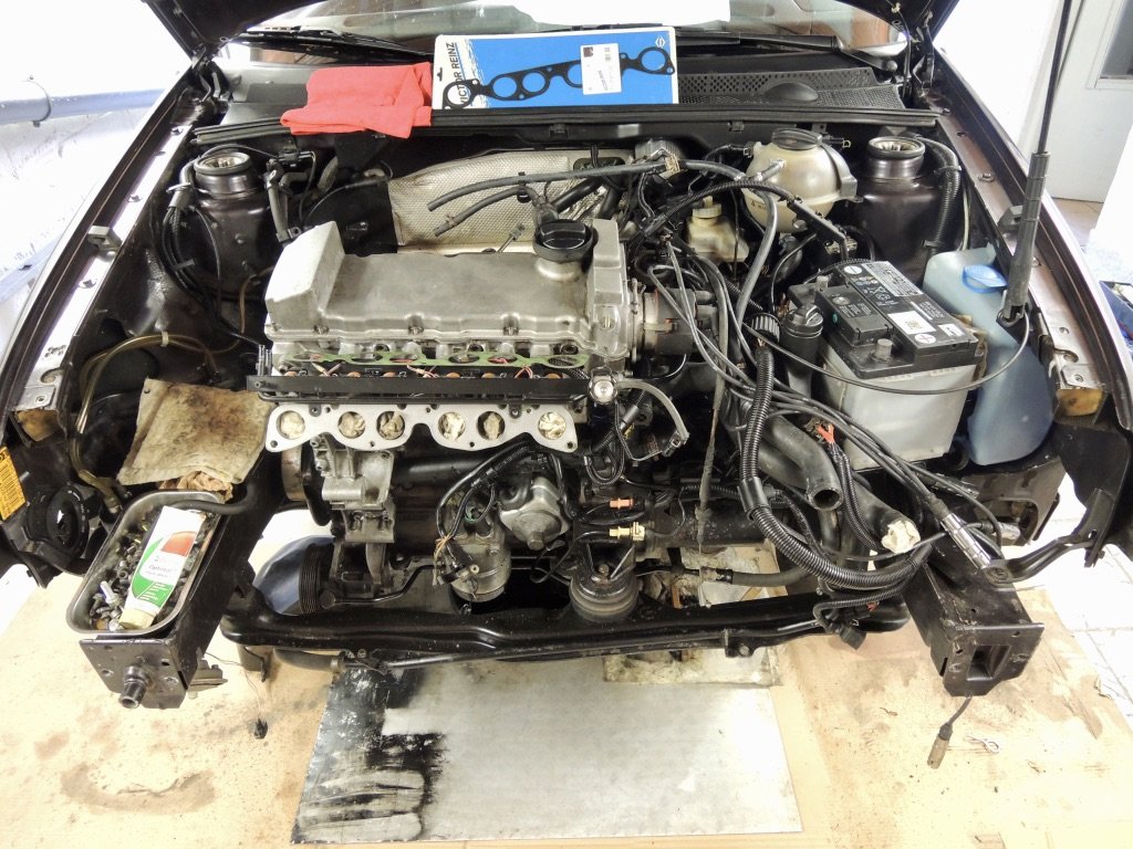

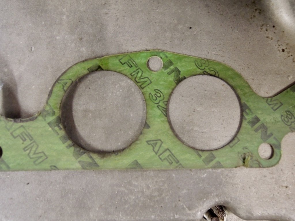

J'en étais à peu près la, ici sur la photo le demi Collecteur est remonté, avec l'injection et le Cache Culbuteur, un peu le bordel la dedans :lol:
1181709981_jXmo0ZbQ2k9m3wNyVRgQ_thumb_174f.thumb.jpg.4d577f9ba550349cf5266b4814262752.jpg
Les anciens joints, d'origine je pense bien
Les Nouveaux, il en manque, il est déjà monté
On y voit aussi l'émetteur d'embrayage qui est changé également, reste le récepteur comme je disais au départ ;)

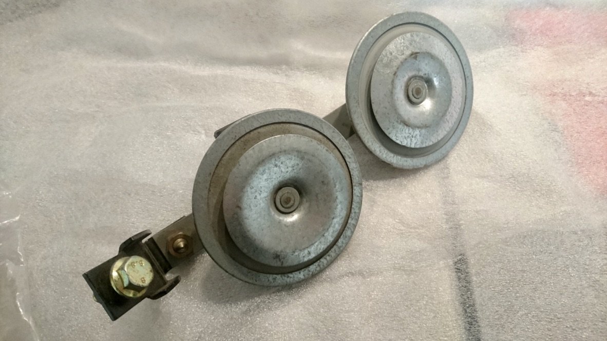

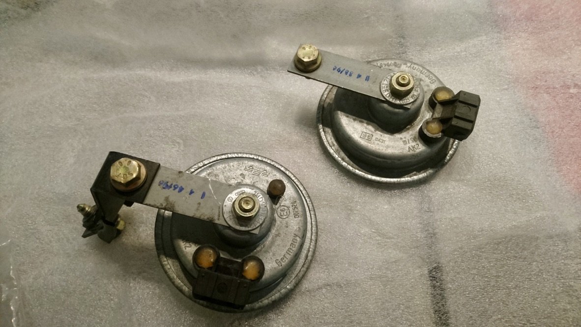

J'avais un soucis de Klaxon complètement ashmatique aussi, un seul sur les deux fonctionnait.. Je me suis procurer un ensemble OEM en parfait état et nickel ;)

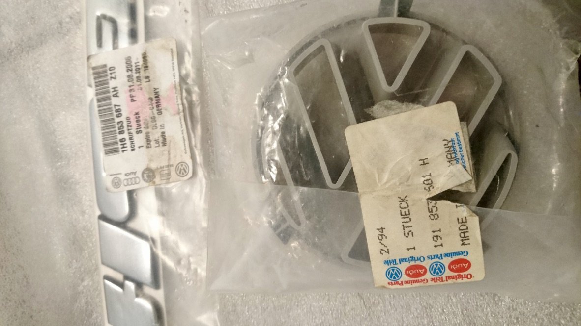

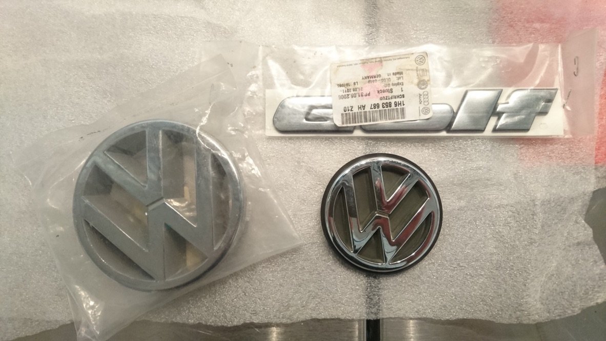

J'ai remis à neuf mes Logos arrière aussi, c'est mieux :) Mais j'ai zappé la photo après la pose... Et j'ai chopper aussi un Logo de Calandre, reste le signe VR6...

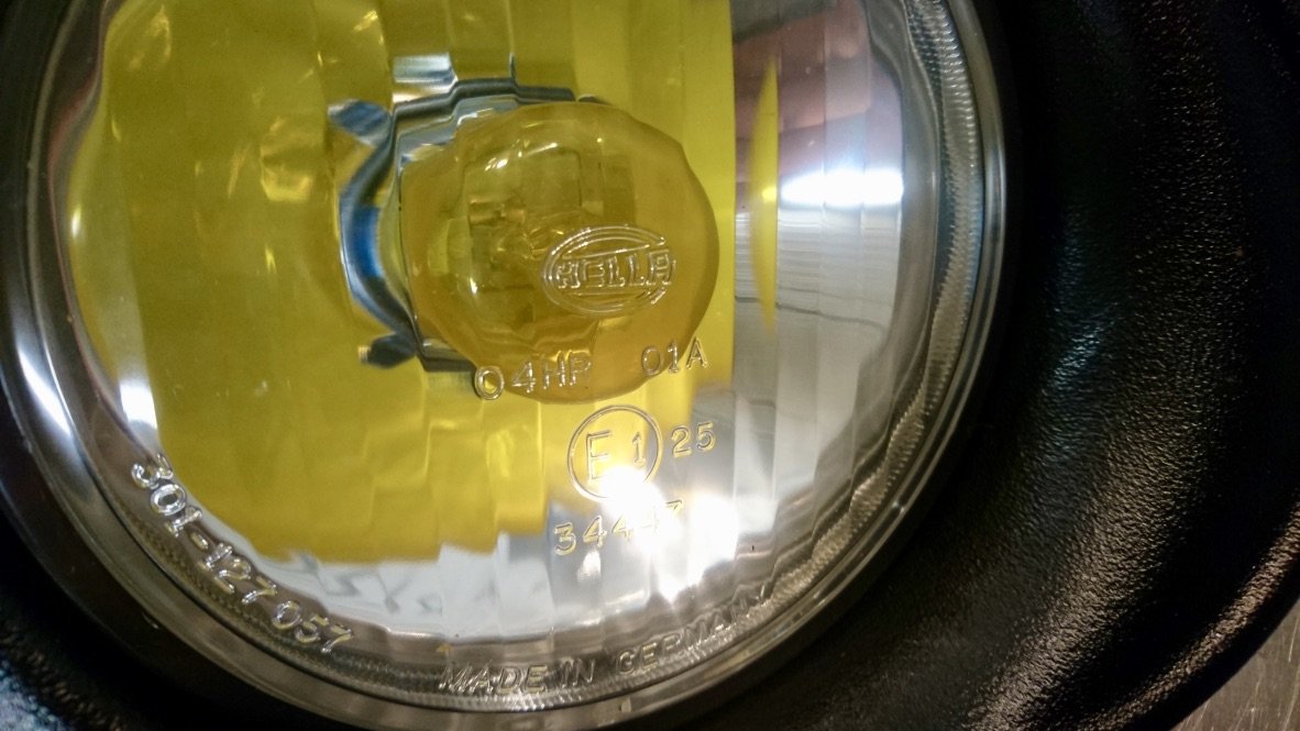

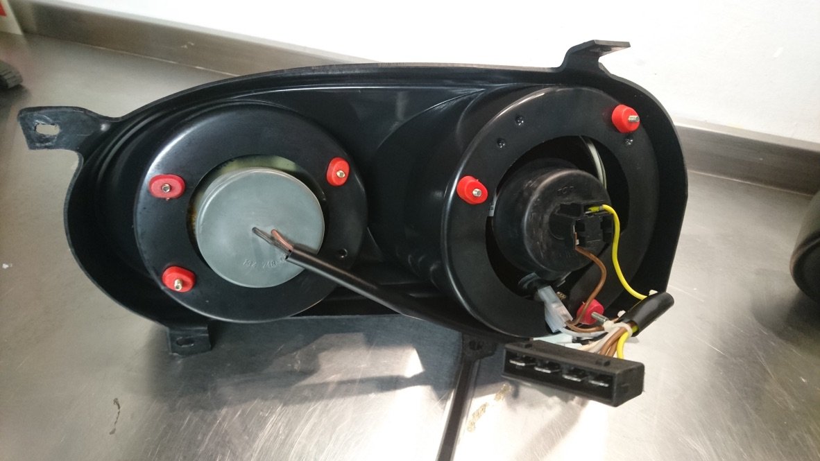

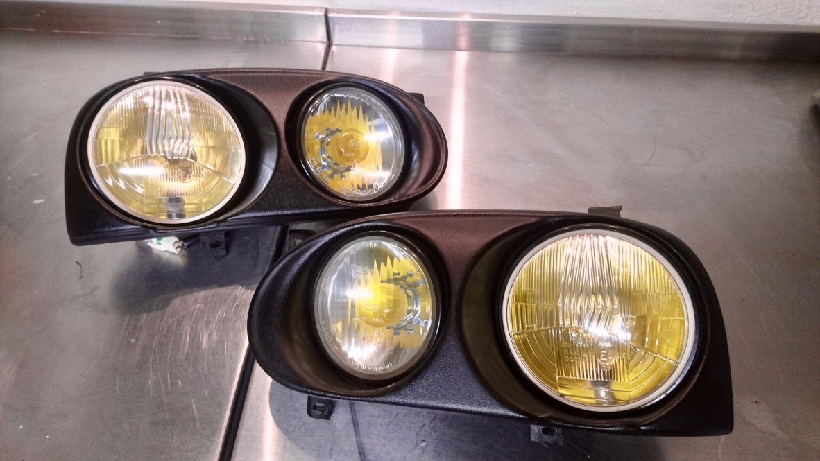

Et un petit accessoire d'époque, une paire de phare double optique Hella, en état proche du neuf. Très content, je garde ça au chaud :cool:
On voit vite fait le Logo VAG dans le fond.
