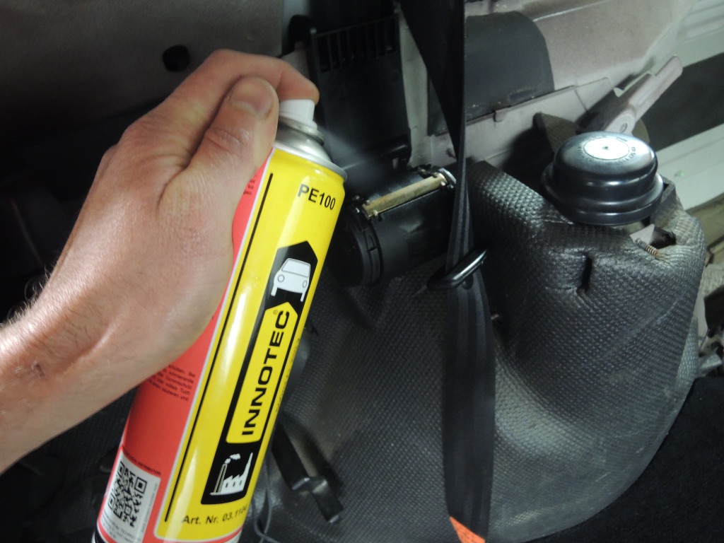

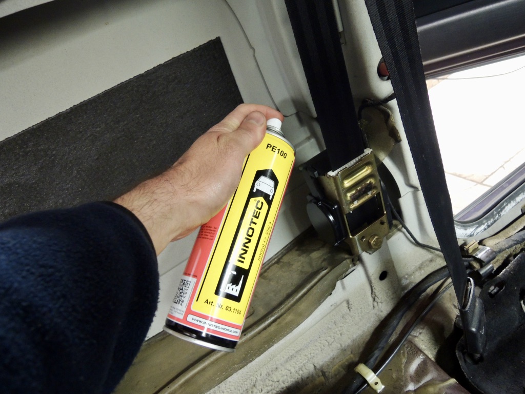

Tant que c'est déposé, j'en profite pour nettoyé et passer un coup de bombe magique sur les enrouleurs de Ceintures, ça ne fera pas de mal ;)
Arrières :
Et avant :
5ae8c93fb3782_TKfTicTnTeGwej89iON9A_thumb_1730.thumb.jpg.d65f61e02dd36f88f9d0d5447772ef52.jpg
On fait aller plusieurs fois le tout en vaporisant et petit à petit ça s'enroule mieux :)

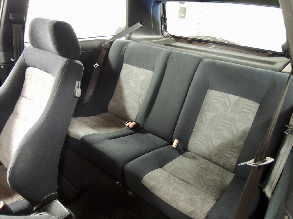

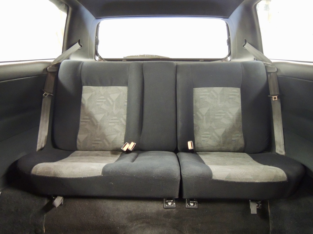

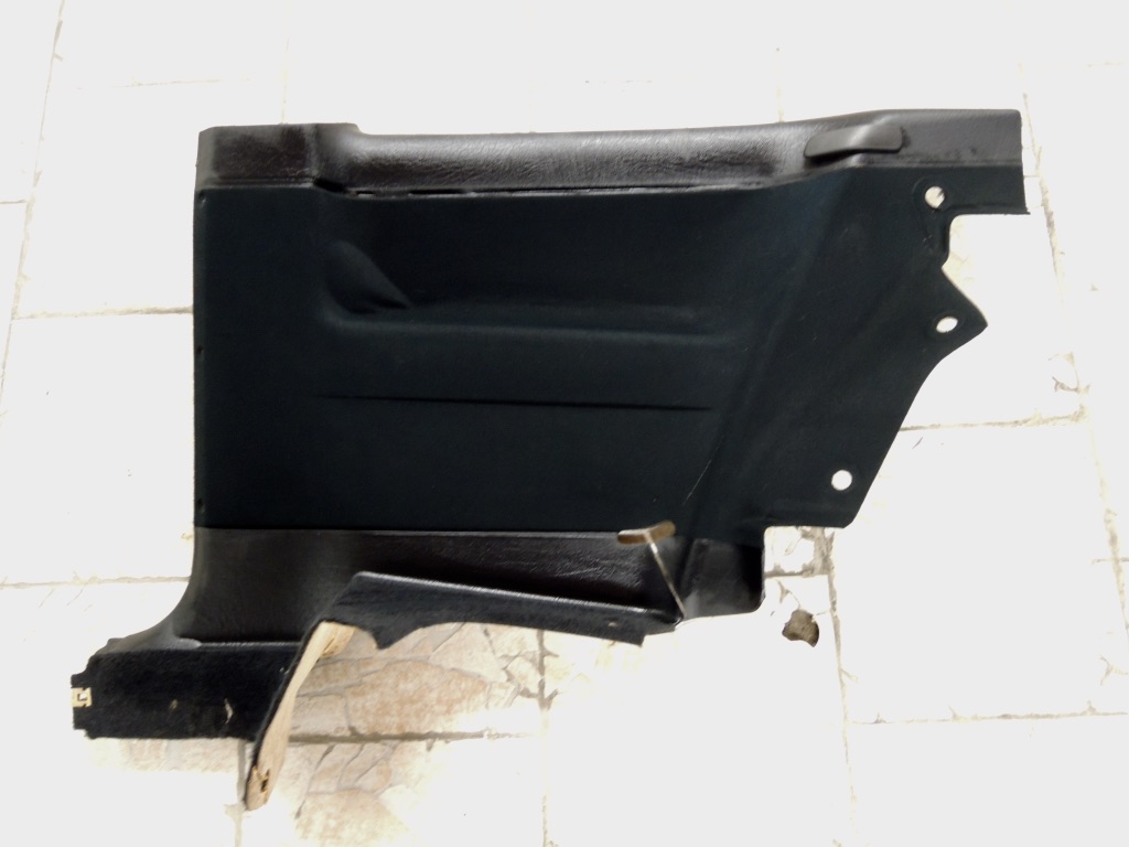

Puis on commence la pose des Garnitures arrières, elles ont bien entendu étaient dégraissées et nettoyées avant la pose ;)
Puis on continue avec les montants avant et les montant de portes et les pare soleils :cool: Un peu sombre du coup la photo lol
5ae8c9c4e8cc5_ioLEyCJhQYaXZlEsOPdRA_thumb_1733.thumb.jpg.61060974269349574ce391744f601cc4.jpg

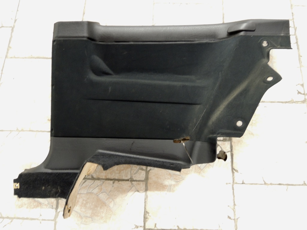

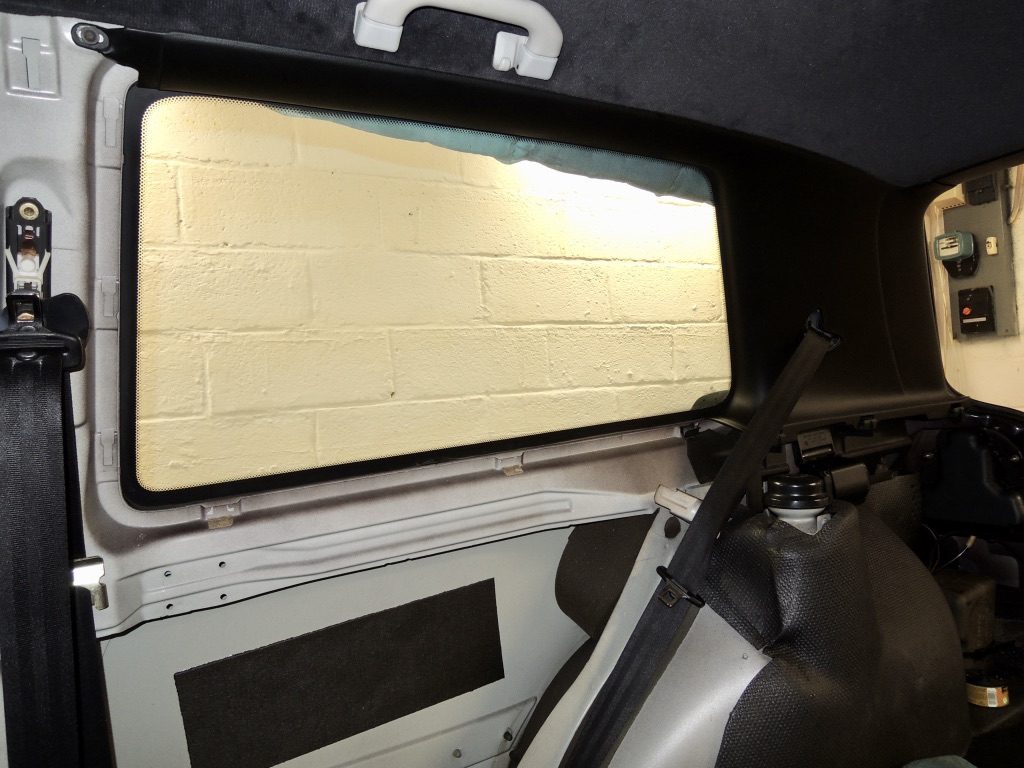

Avant de remonter les panneaux arrière, un petit coup de propre,
Avant :
5ae8ca1bb6df3_QWkESo3gRWtyU0ieYDuUw_thumb_1734.thumb.jpg.771734f0cebca2caa3772f678c6cffc9.jpg
Après :
Pas de panique, ce n'est pas du brillant plastique mais juste ma microfibre humide que j'ai passer à la fin sur le panneau ;) Une fois sec c'est comme neuf et mat !

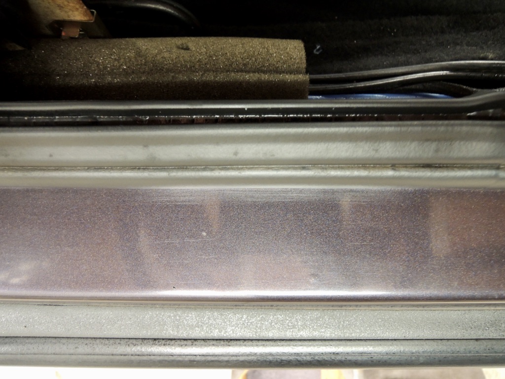

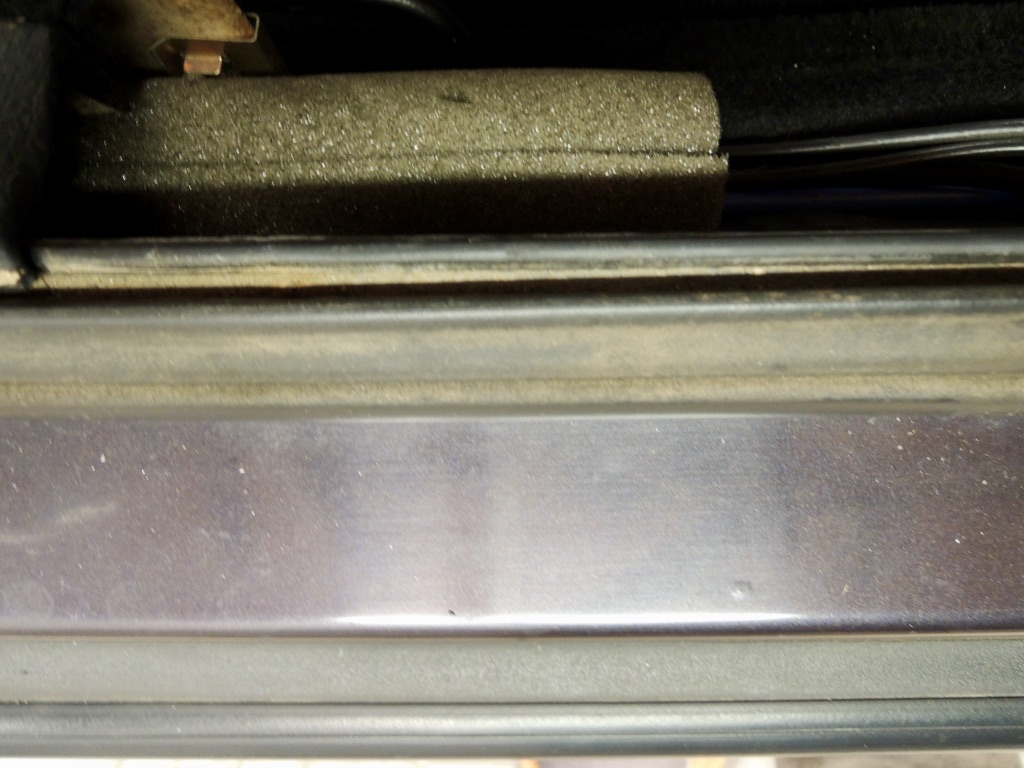

Même punition pour les joints de porte et coffre :
Après :
Juste de l'APC avec de l'eau chaude et une brosse, c'est vite fait et le résultat est top :cool:

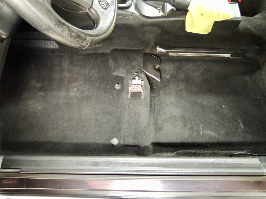

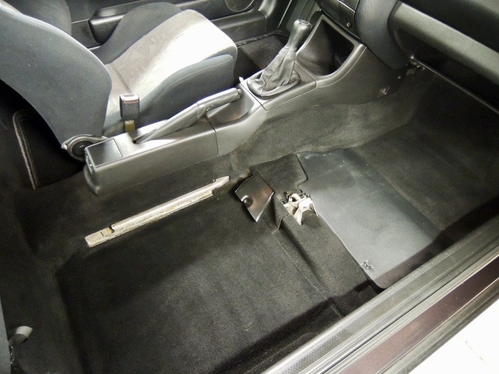

Petit coup de propre sur la moquette, à défaut d'avoir un extracteur, eau chaude avec APC en pulvérisateur et un bon coup de brosse. Rinçage à la microfibre et aspirateur. C'est mieux, mais pas encore ça..
5ae8cb52a565e_qMXmQ8Q6SNQwYcsM7mQw_thumb_1738.thumb.jpg.f0c460efe1900700ebea79fbb978b968.jpg
5ae8cbc2c611b_QIQe74MpSDqi5IZ0jvx7g_thumb_173c.thumb.jpg.21558b05ba2c5cb7e9ffec8787ba9684.jpg

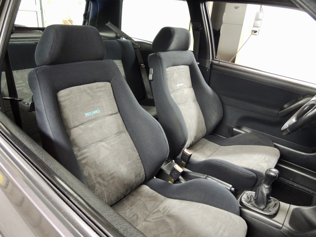

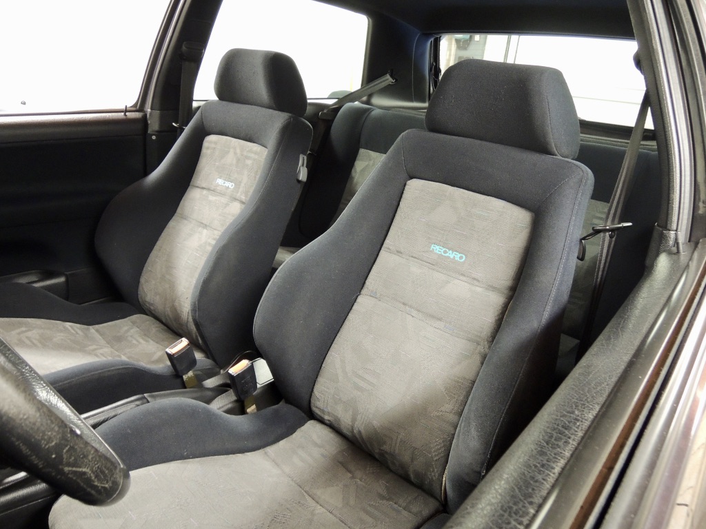

Puis un coup de graisse dans les glissières et on pose les Sièges !!
5ae8cc2cd3181_eLtEqGRQ5aiap9XMPYkAQ_thumb_1741.thumb.jpg.4c69f54d7011f4364c4b3b5e906d3a7a.jpg
Je suis comme un gosse :appl005::MDR85:Je referais des photos en extérieur, avec la lumière du jour cela devrait mieux rendre ;)
Une bonne chose de faite :) Reste ces fichues poignées Noir pas facile à trouver... Je regarde du côté des Passat 35i, elles seraient identiques, à voir.
L'intérieur commence à me convenir, reste à virer cette autoradio gris pour un Gamma OEM et refaire mon volant qui est usé, et ma plage arrière aussi qui accuse les années..

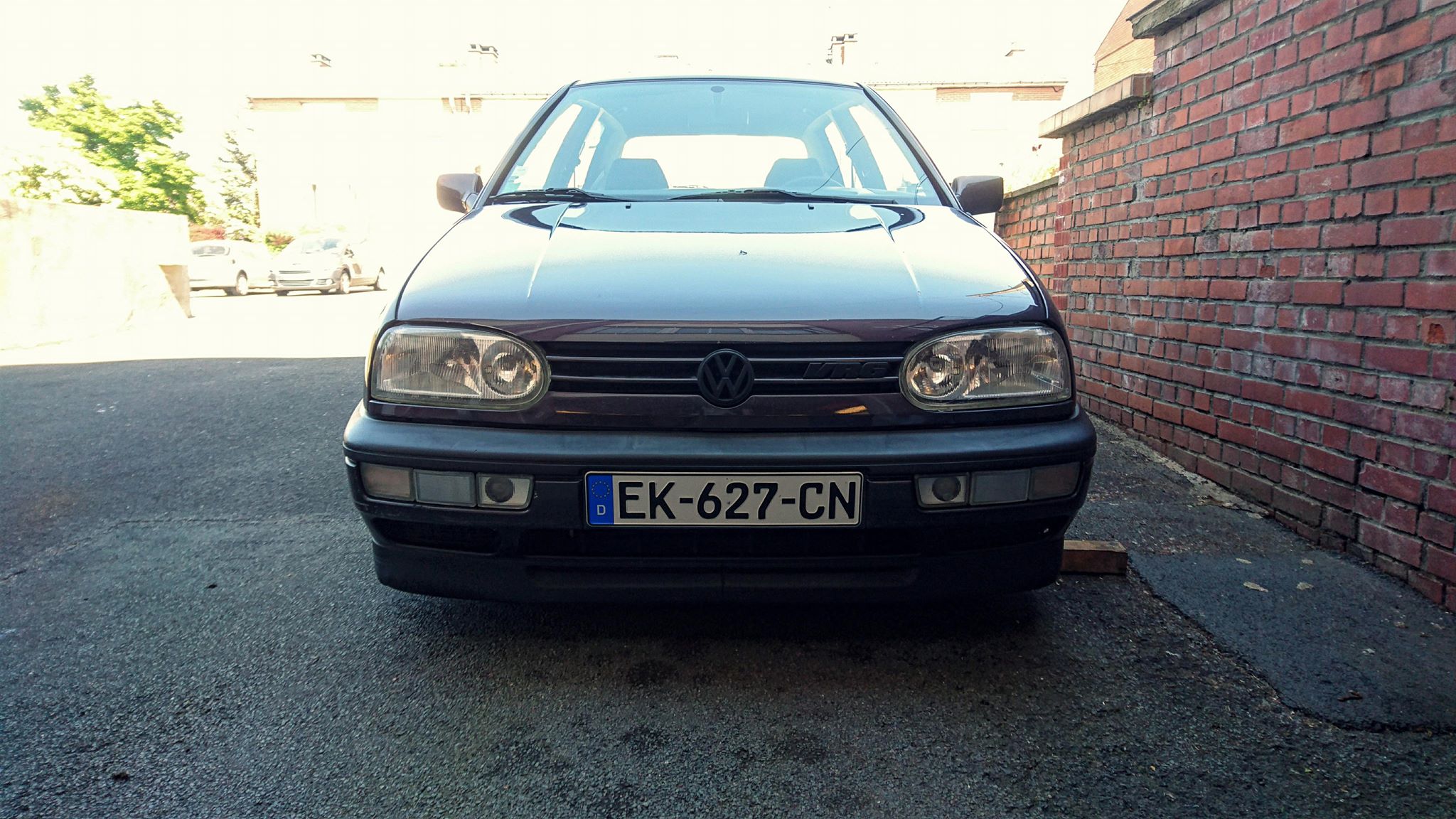

Alors, Antibrouillards Posés ! Me reste le faisceau à recevoir afin de finalisé le montage. Ca habille un peu la face Avant ;)
32105115_10160366001380300_4611316238923071488_n.thumb.jpg.97f19116893d600f731d128293a9dd5d.jpg
Sur la photo c'était juste posé et non fixé, tout est mieux alignés maintenant.

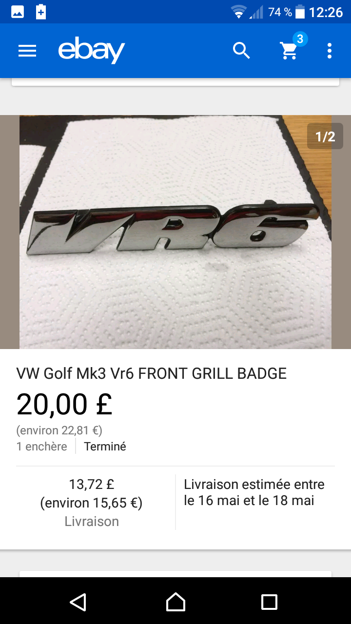

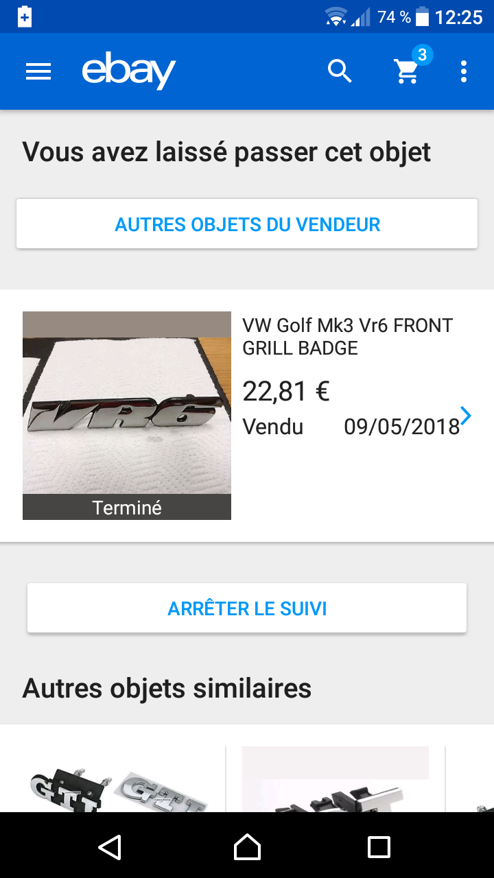

Faut vraiment que je me retrouve les Sigles OEM Chromé aussi.. Ça manque !

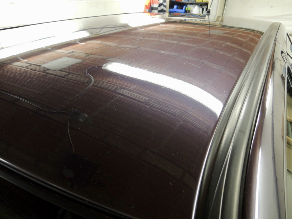

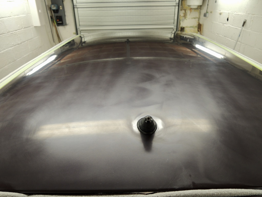

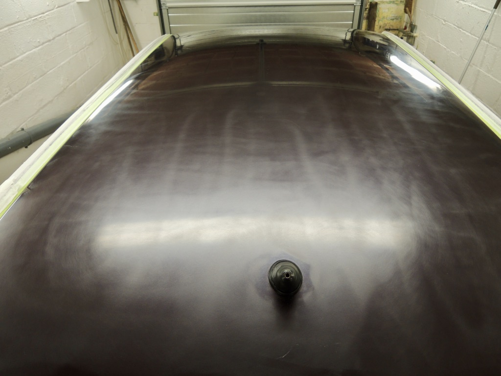

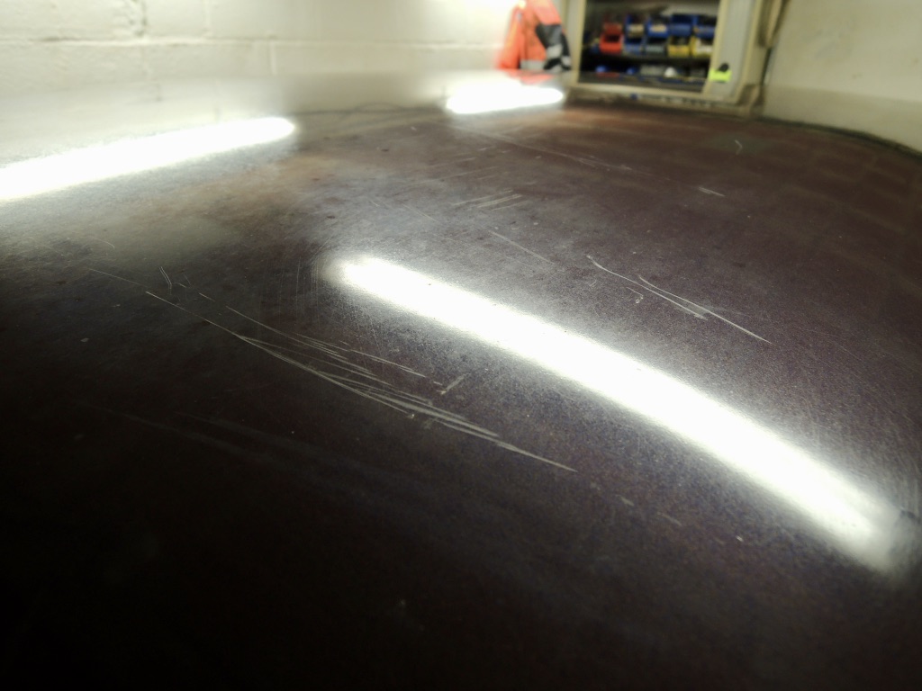

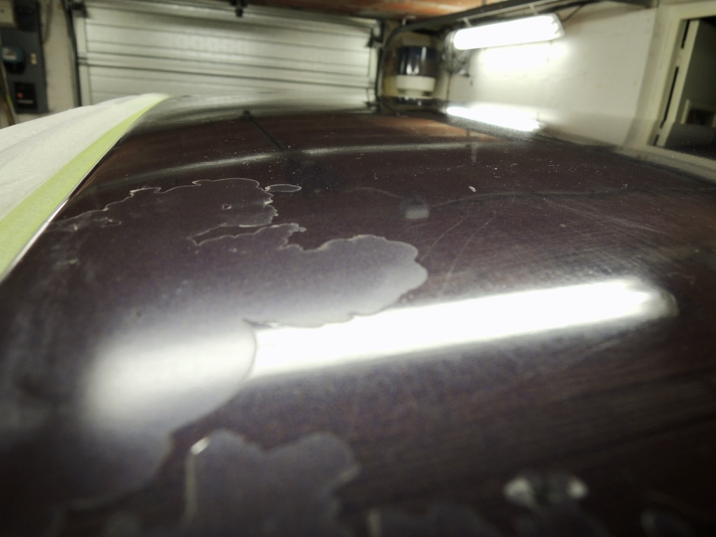

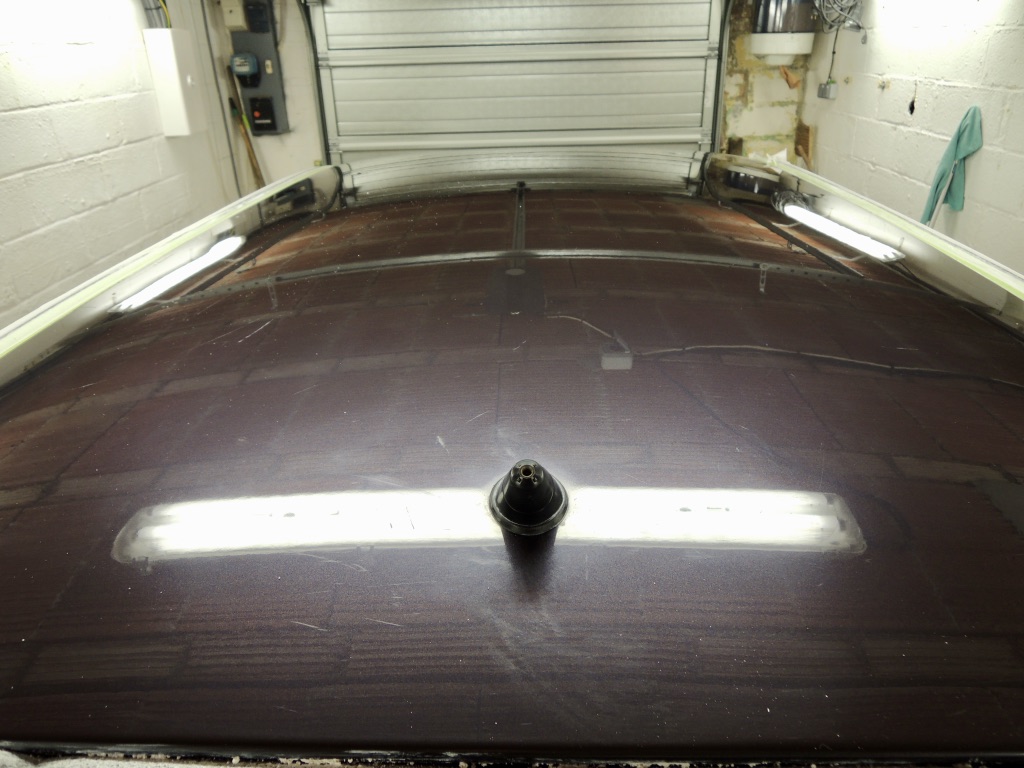

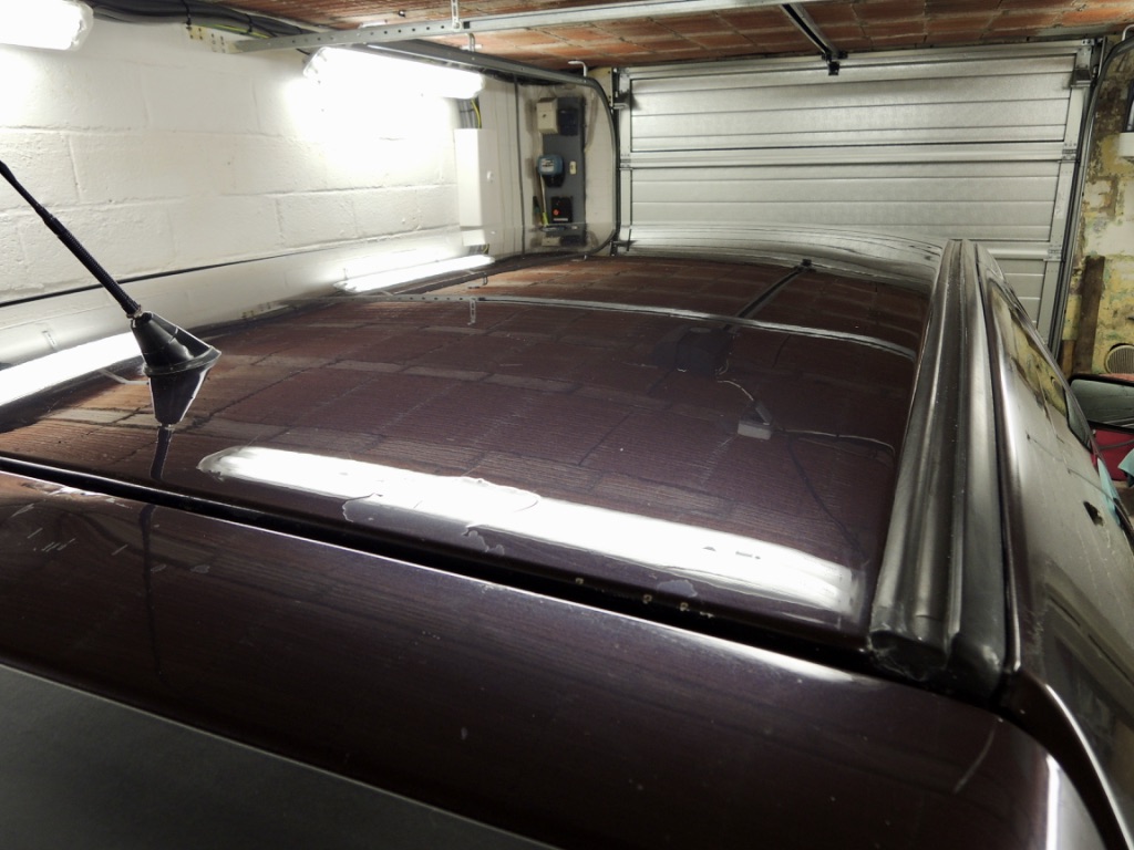

Et je profite que Kev parle lustrage dans son Topic pour poster ce que j'avais fait cette hiver sur mon toit tout ternis par le Soleil Corse..

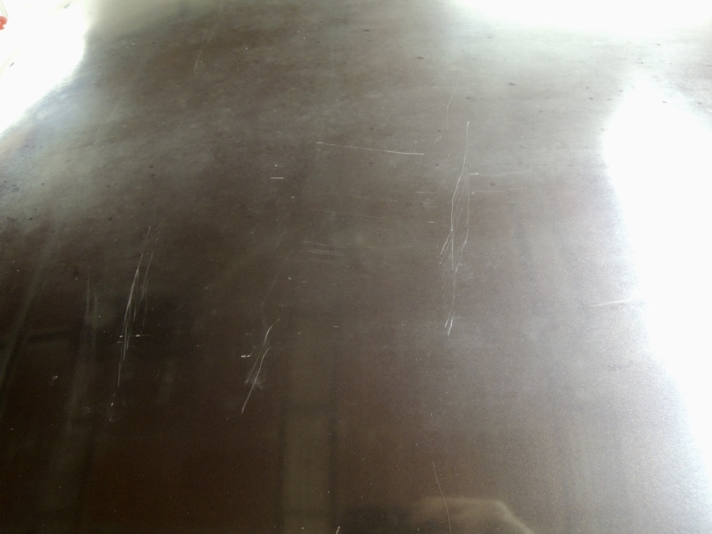

Ici les dommages du Vernis qui ne pourront être réparés sans une complète..
5af1f91d71422_nuCJXKSHSOysdeC88xJQ_thumb_15dd.thumb.jpg.6e7771c706a9244c13ce2d57bece4756.jpg

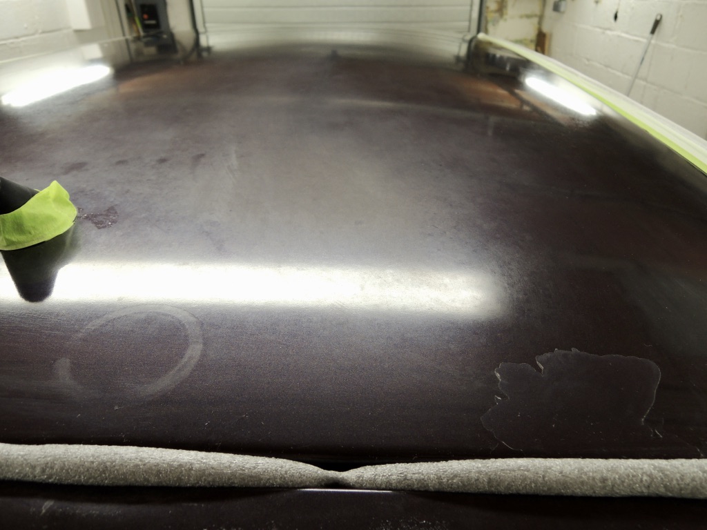

Ici on voit un peu l'étendu des dégâts... :sad:

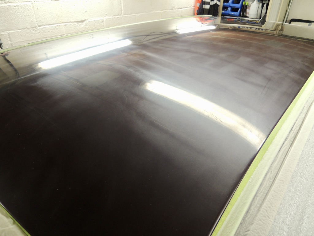

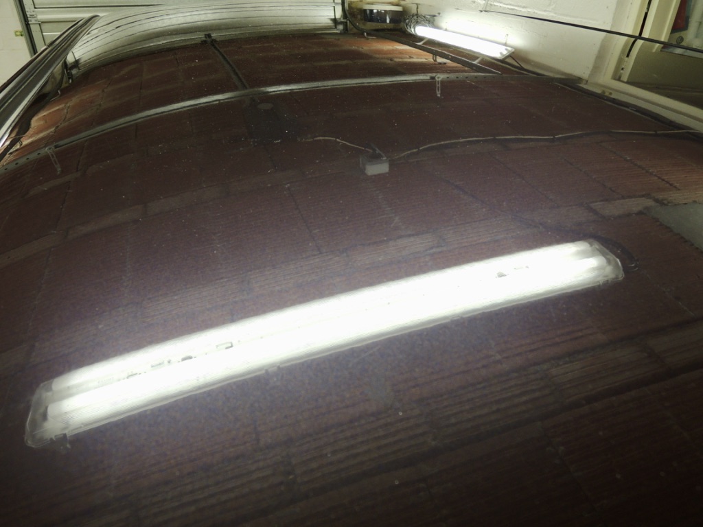

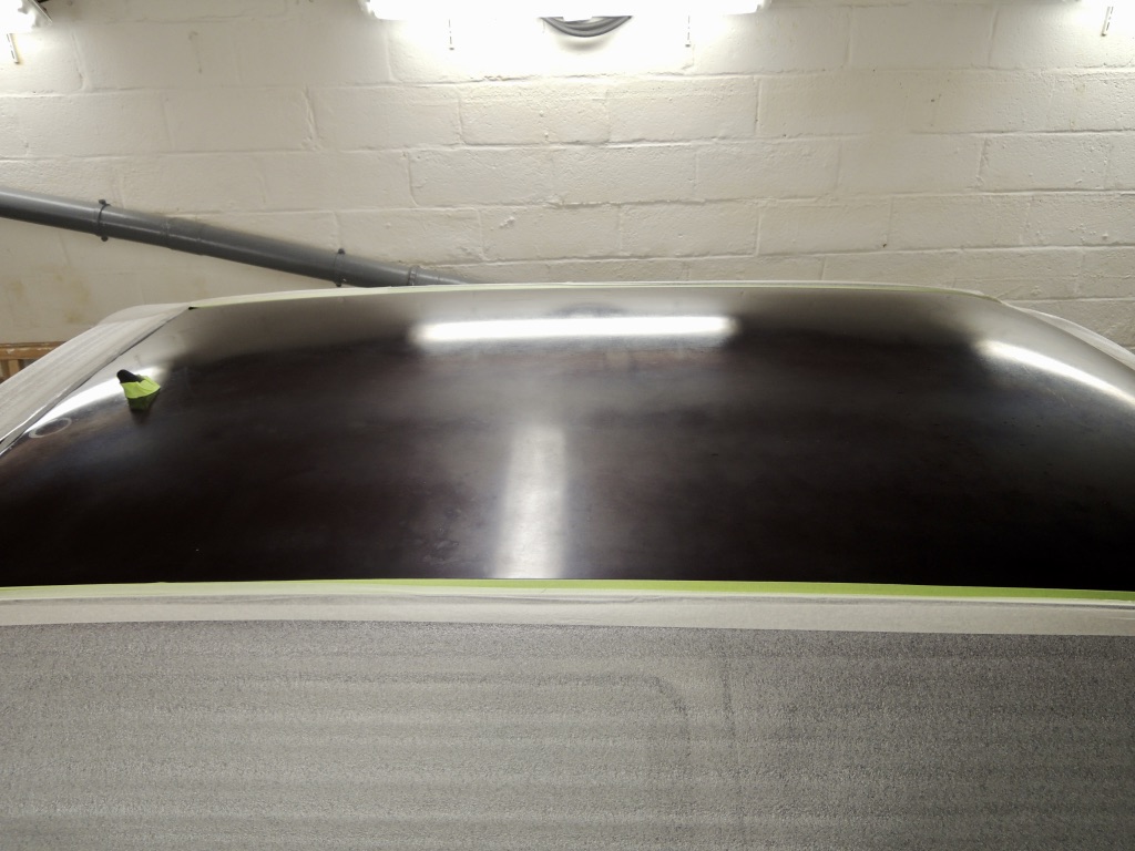

Donc Masquage, dégraissage et on attaque le polissage au 1000 à l'eau : ZKXoXXd6Qlq0soDxxEZkJA_thumb_15e5.thumb.jpg.681cf5f1f9aba9e7ed8430b1257a649e.jpg
On y va molo, c'est ma première et à ce stade je me suis dit, c'est mort Alex, t'as était trop loin... :lol: ... :crying:..
On continue tout de même je vous rassure, nettoyage et passage au 3000 à l'eau ;)
5af1f94b22461_7cKq35rRZCQFK5CtZ9qGg_thumb_15e6.thumb.jpg.3edd7bce8f7ef50aed362c7e8e1b8b29.jpg

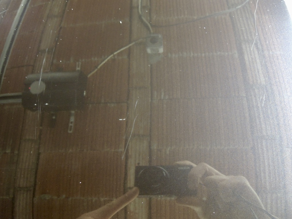

Ca évolue déjà dans le bon sens :) Toujours tout doux, bien humidifier et être régulier dans ses passes, pas trop de vitesse et ne pas brûler le vernis en restant trop longtemps sur place.

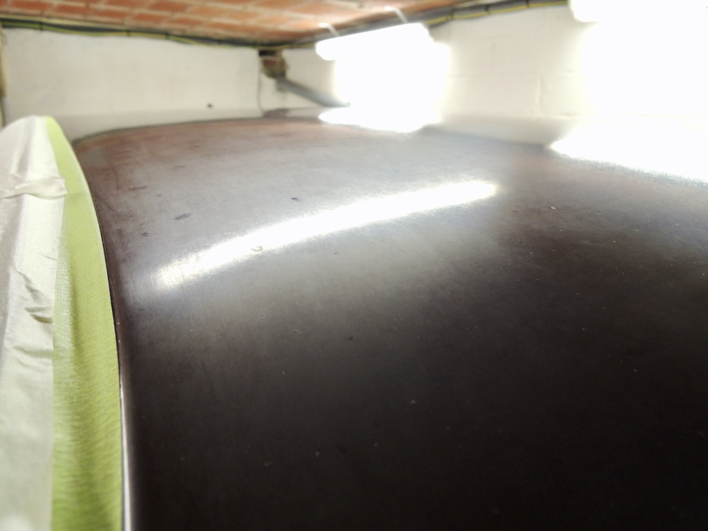

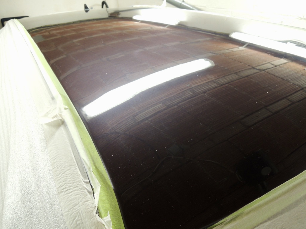

Puis ensuite j'ai travaillé avec la Gamme 3M, il y a 3 niveaux de grains : Gros / Moyen / Fin malheureusement pour moi le bidon de Moyen que mon pote m'a filé est mort, il est complètement sec.. Du coup j'utilise le Gros et le fin puis j'ai fini avec une Cire Meguiar's ;)
1ère Passe :
PAF ! Je suis sur le cul :blink::woohoo: J'ai récupérer le Brillant !

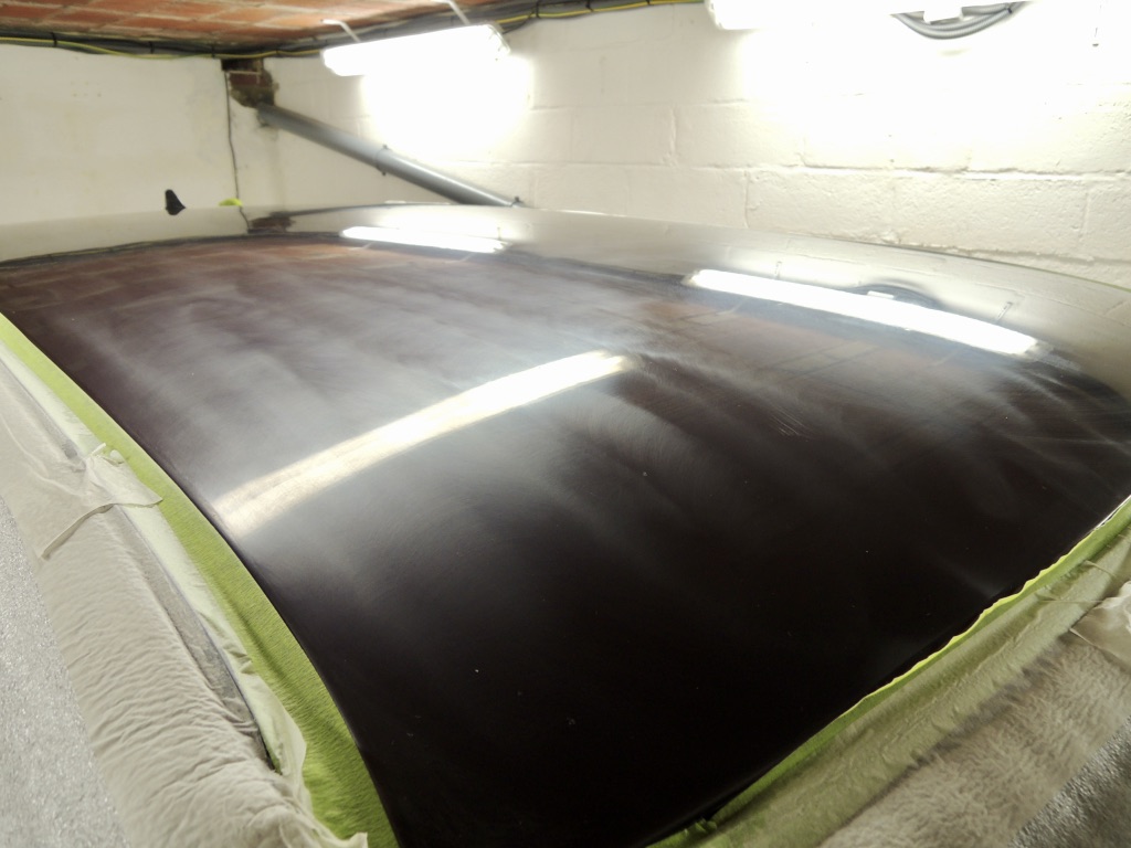

Du coup on continue puis on finis, je n'ai que les photos final mais en gros ça donne ça maintenant :
5af1f939b65e0_EaPmQyI6QvC0CSQbCxu9w_thumb_15ed.thumb.jpg.b3a3bc3cee04a34aaa60f48f7bfe7393.jpg
Je n'ai pas rattrapé les grosses griffes, mais c'est atténué ;)
Content :) Mais c'est du Taf, et faire un Poli Lustré sur une voiture complète je n'ose même pas imaginé.. Surtout si pas mal d'arrête et d'arrondi, c'est traitre !
Mais rien ne remplacera une bonne peinture, peut-être un jour..
Modifié par Alex586

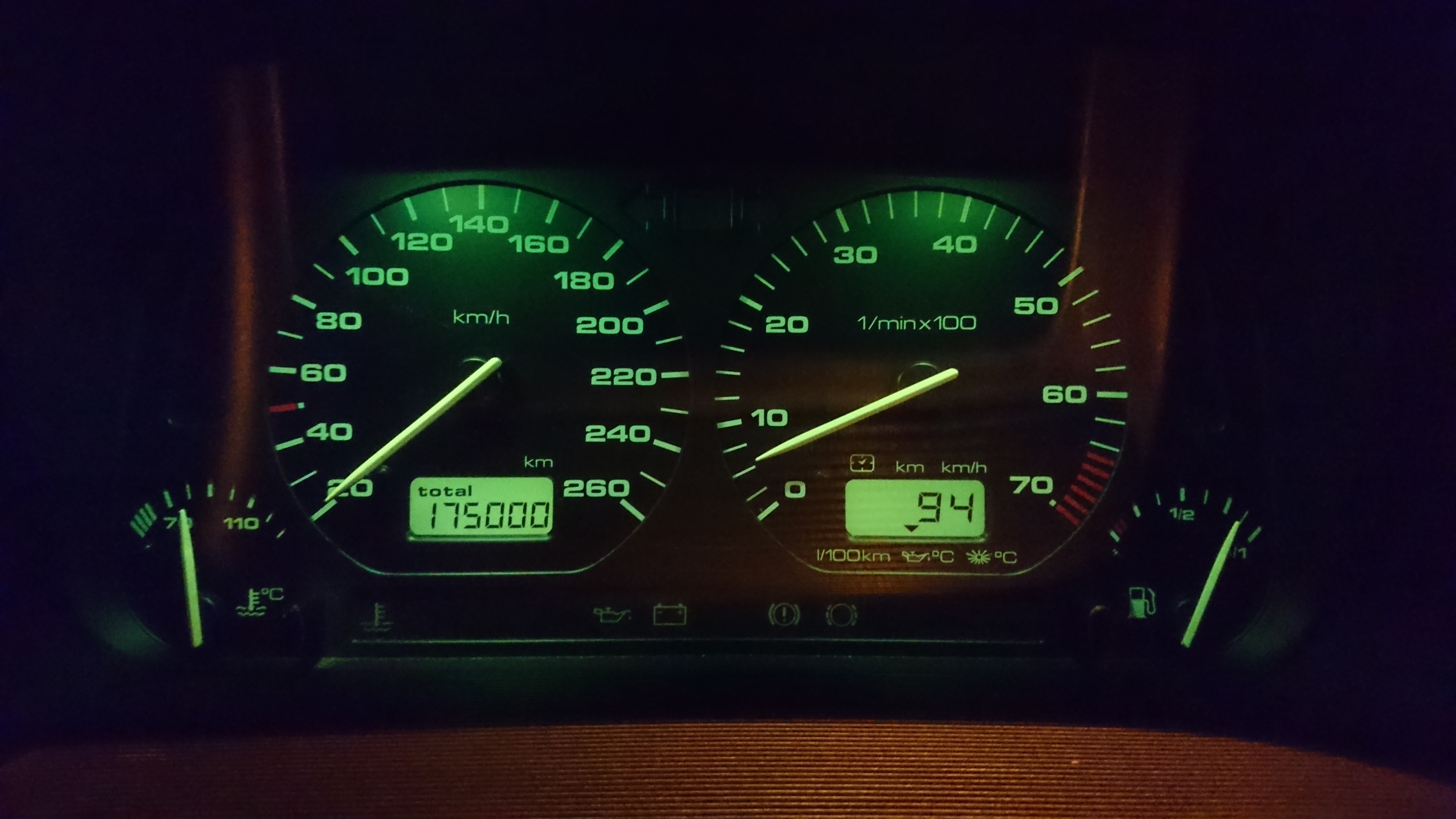

Un cap de passé sinon:
J'ai bien roulé avec hier, un bonheur :cool:
