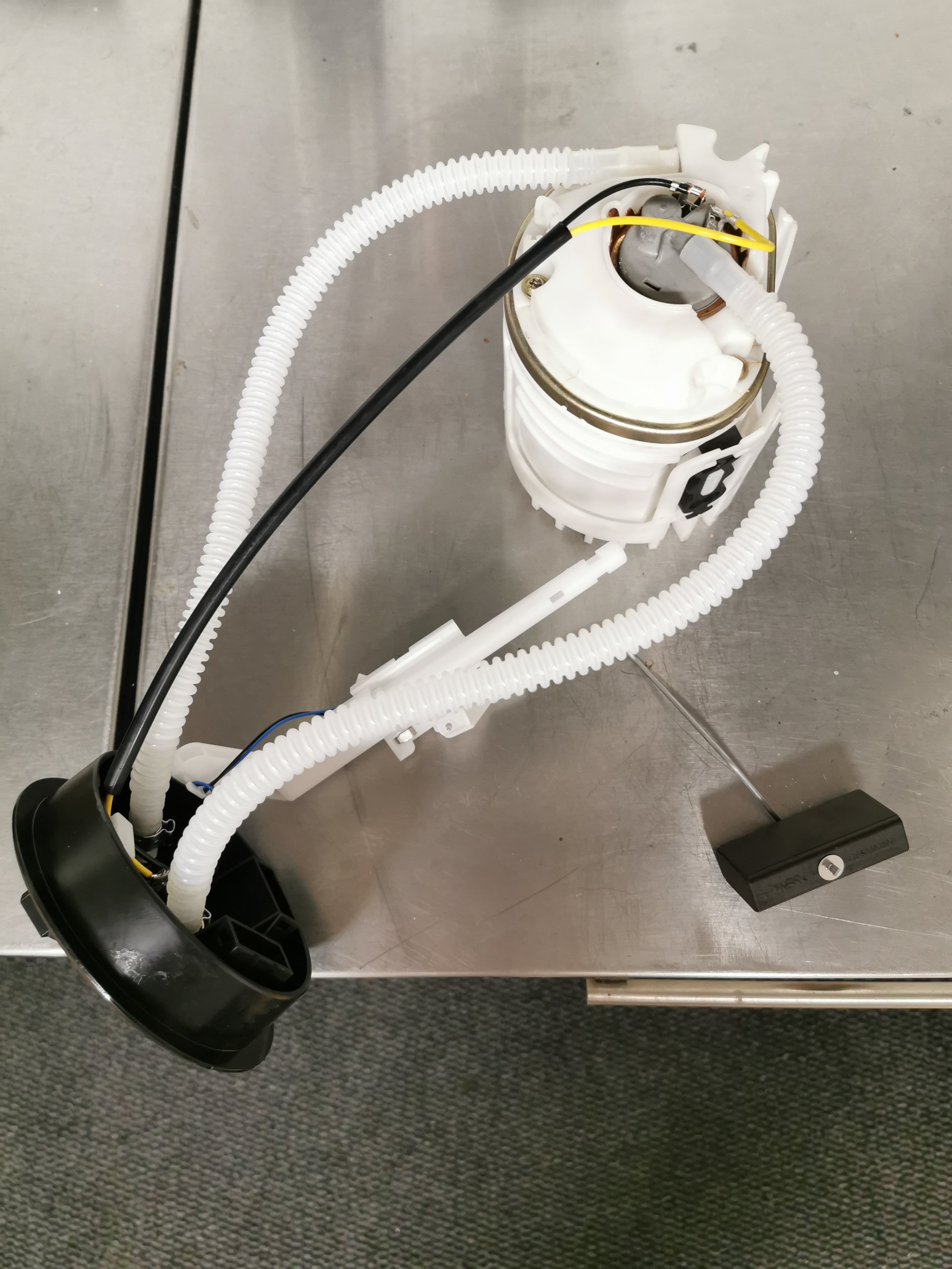

J'ai reçu toutes mes pièces, donc on y va et on commence par la pompe à Essence et sa jauge neuve

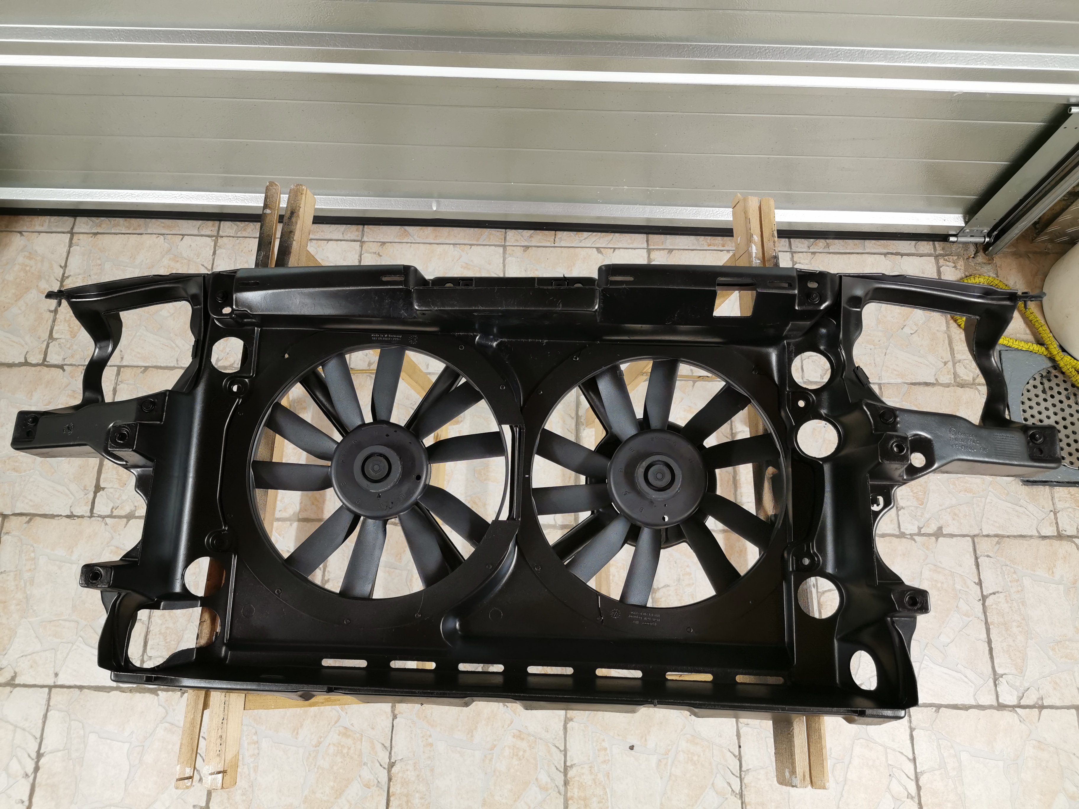

Coup de Propre, nettoyage du Radiateur moteur au Vinaigre, peinture du masque et nouvelle courroie d'entraînement des ventilateurs

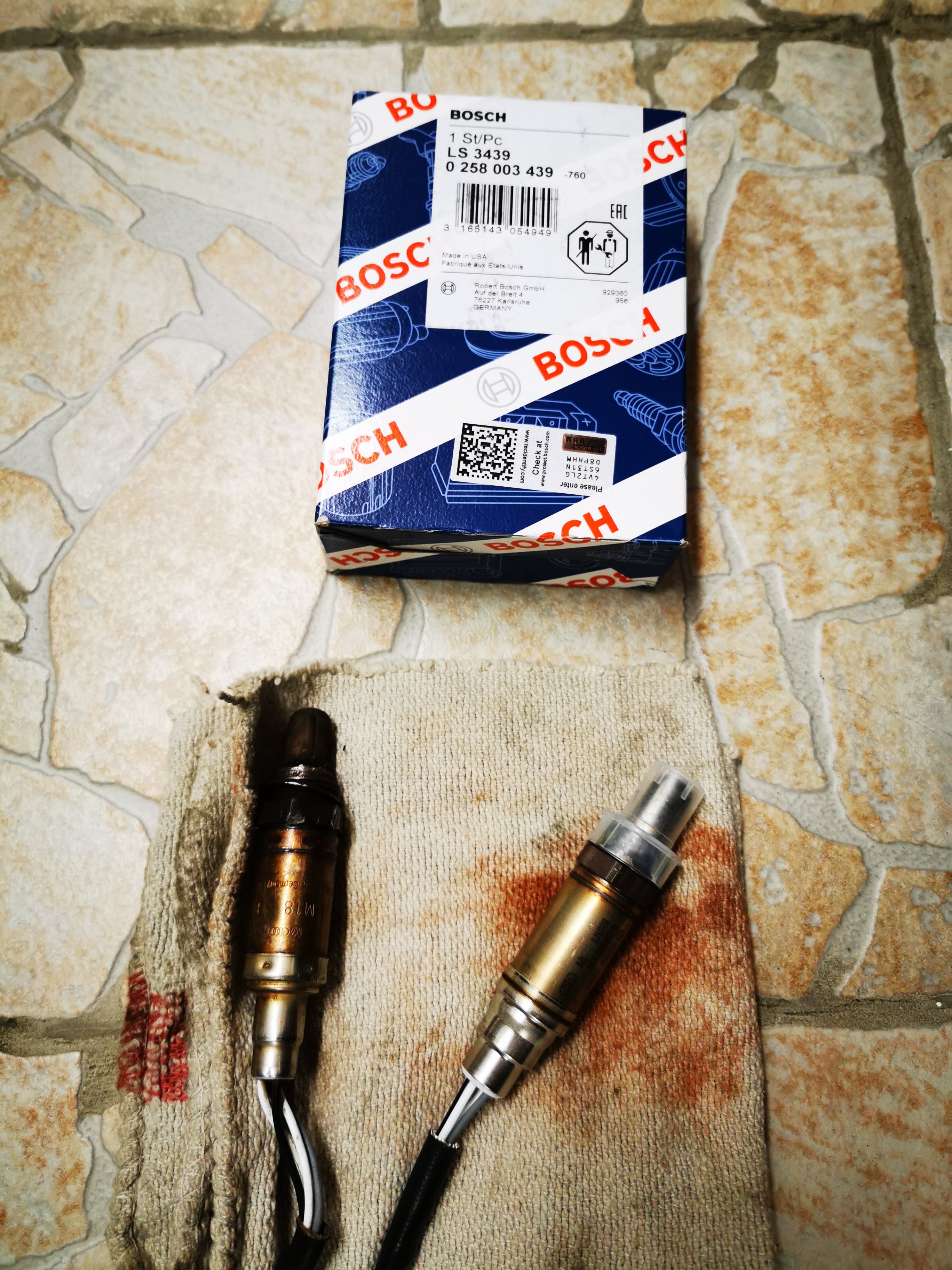

Puis on remplace la Lambda d'origine

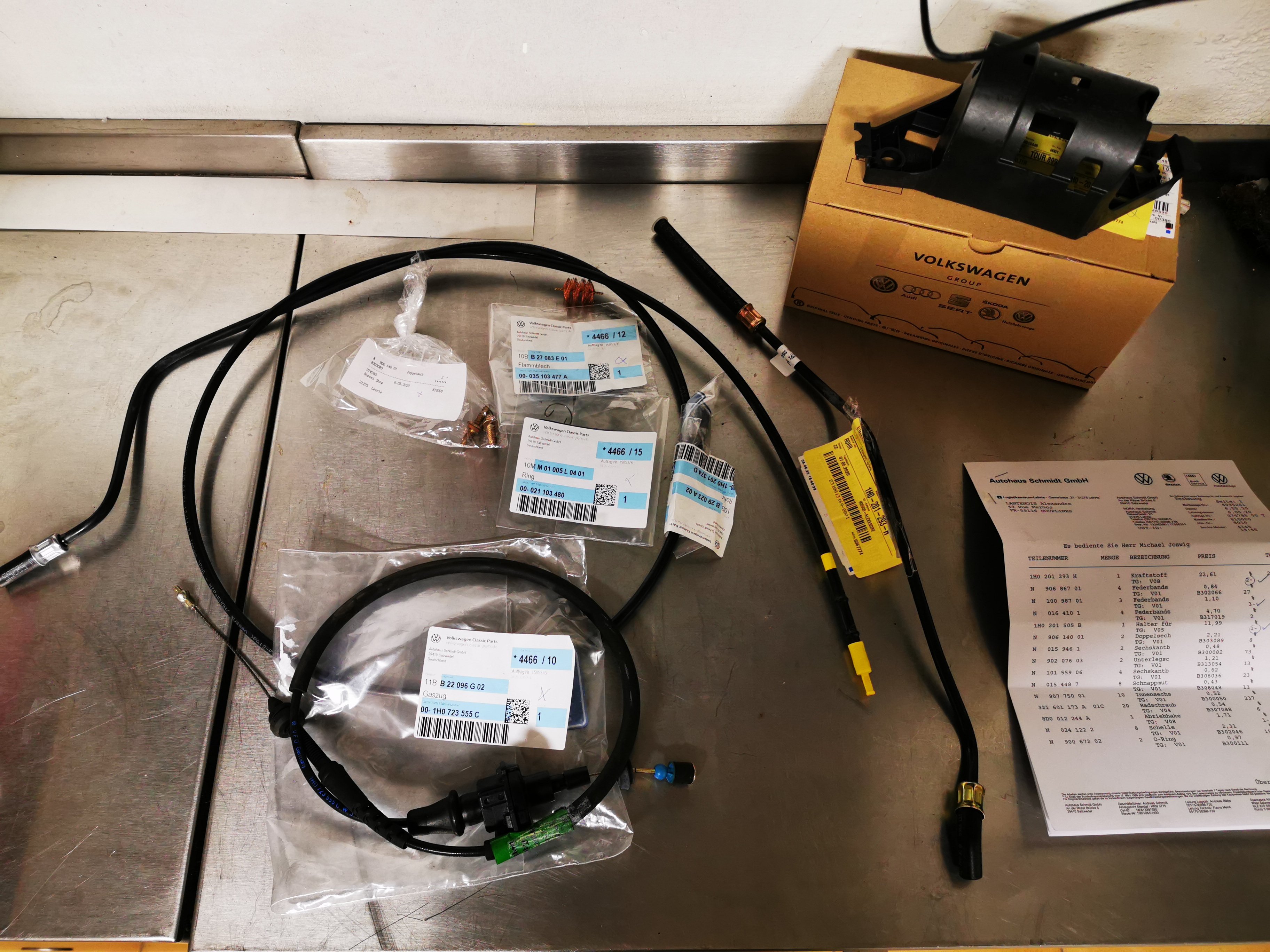

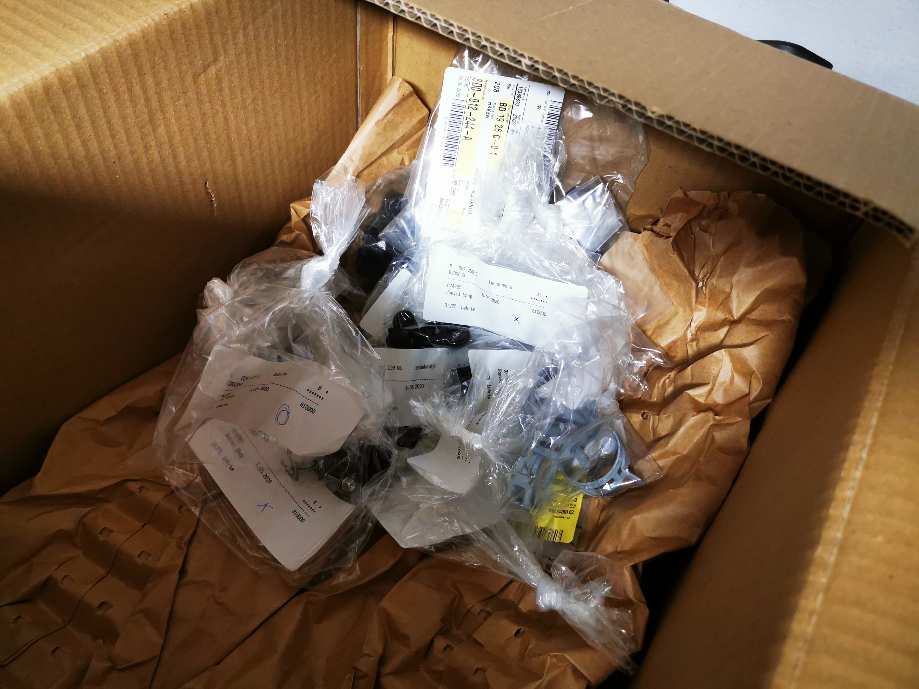

Et on déballe son petit colis reçu fraîchement d'Allemagne. Commande passée sur Online-Teile, je recommande, très pro, bonne communication, nickel !
Nouvelles conduite d'essence Pompe--> Filtre puis Filtre--> Rail d'injection car les miens étaient massacré au niveau du filtre... Nouveau Câble d'accélérateur, support de filtre à essence, et le "tamis" du cache culbuteur au niveau du Reniflard, avec son circlips. Puis tout un tas de visseries, clips, etc...

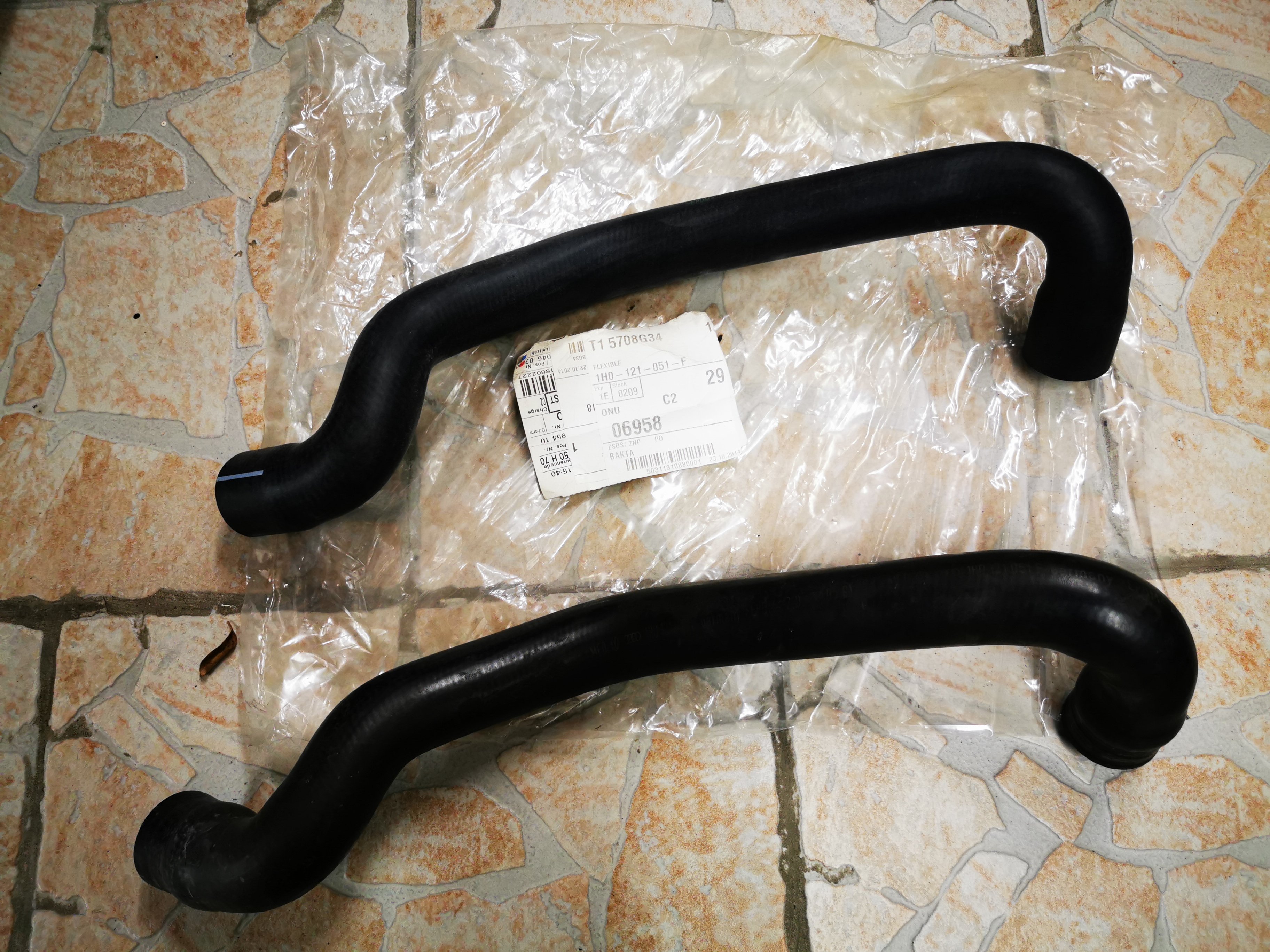

Nouvelle Durite inférieur OEM

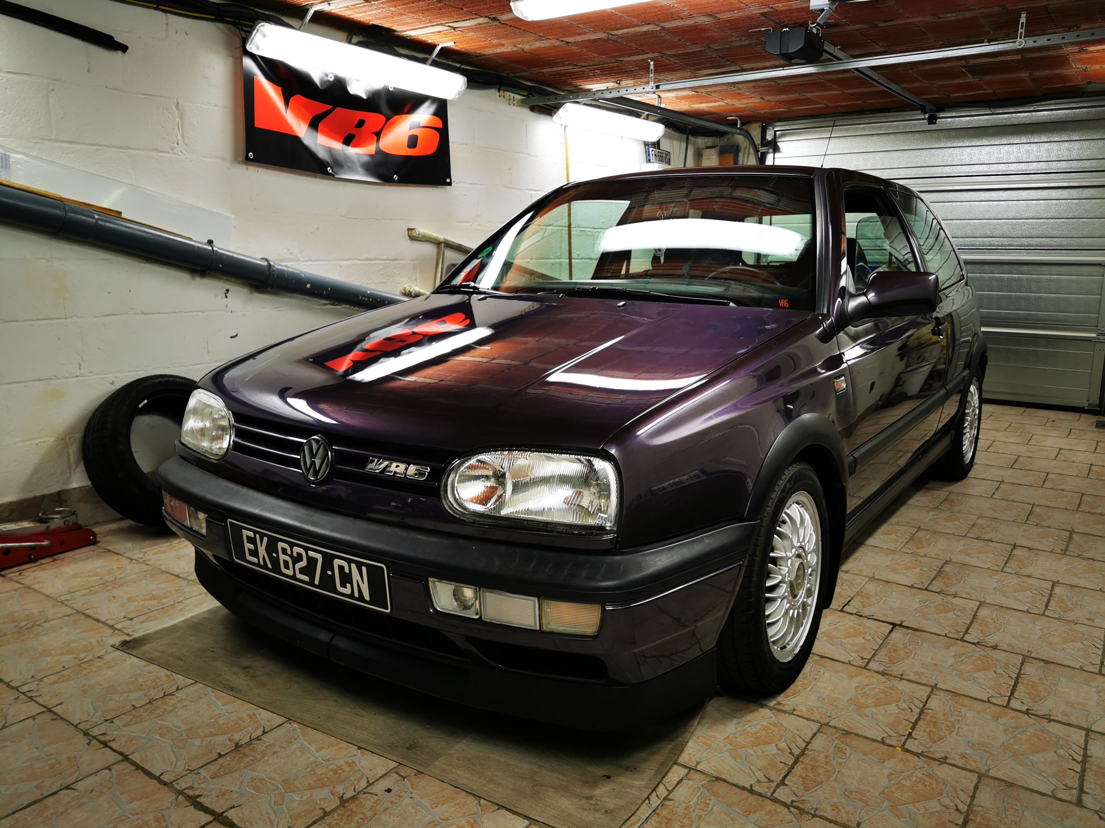

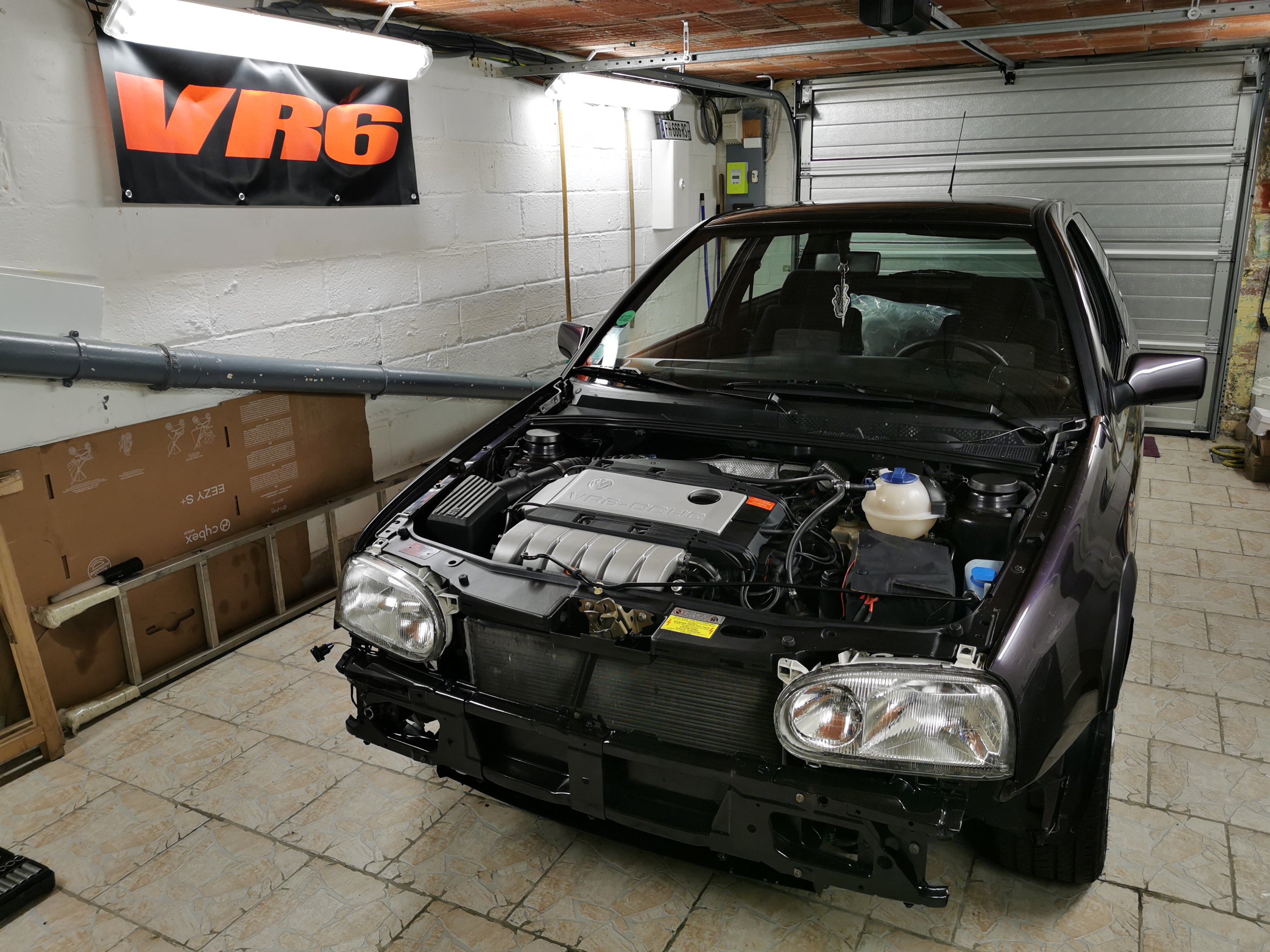

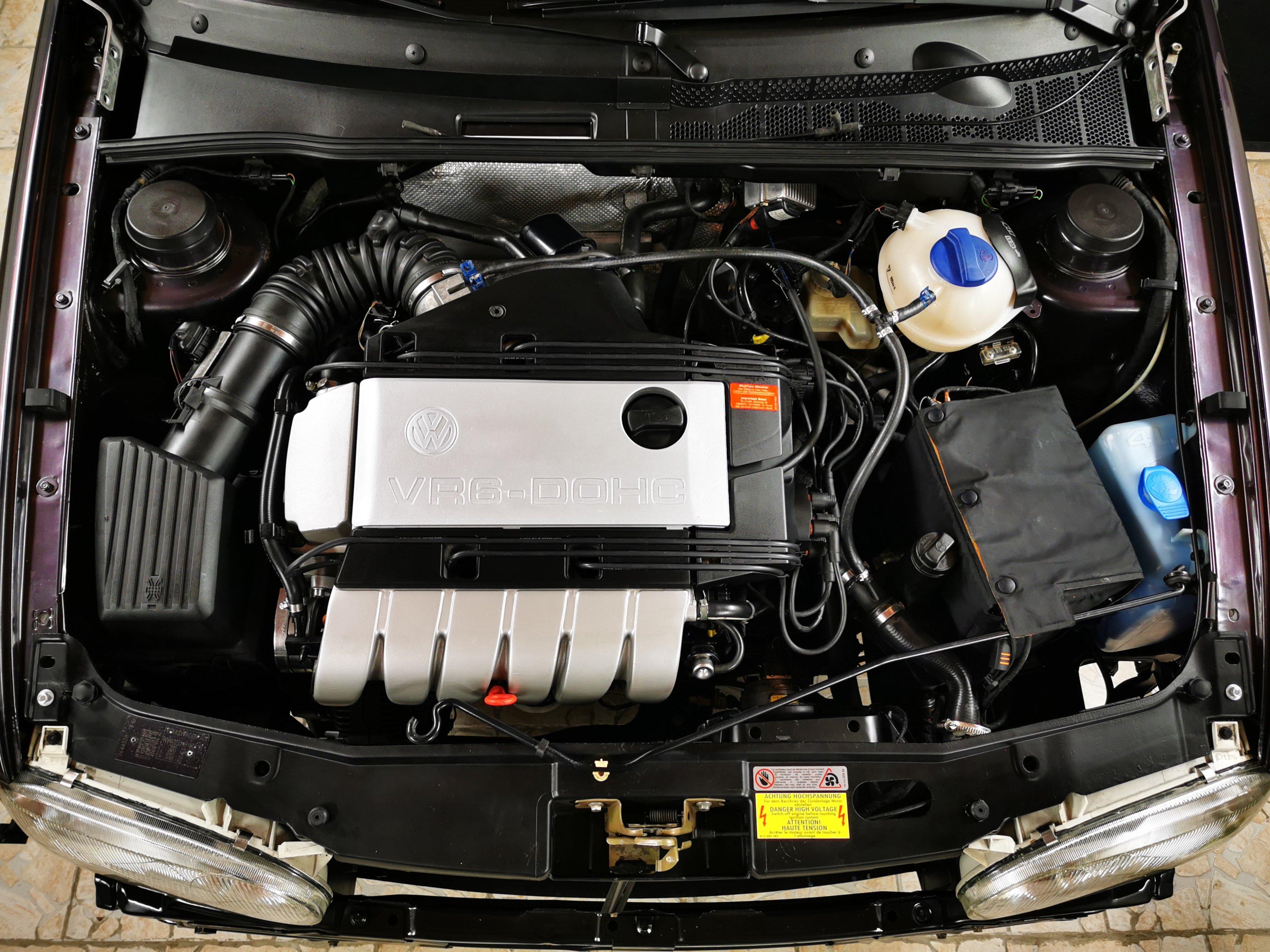

Et voilà où nous en sommes aujourd'hui :lol:
Me reste à remettre le bloc avant puis on sera pas loin de la fin :)

Comme promis, mais rapidement, voici une photo de jour
On peut apercevoir malgré tout une différence de teinte entre le capot et le latéral droit, ce dernier ayant déjà était repeint et pas dans les règles.. Mauvaise teinte, vernis qui s'écaille..
Bref, ça attendra la complète.. Un jour ! :rolleyes:

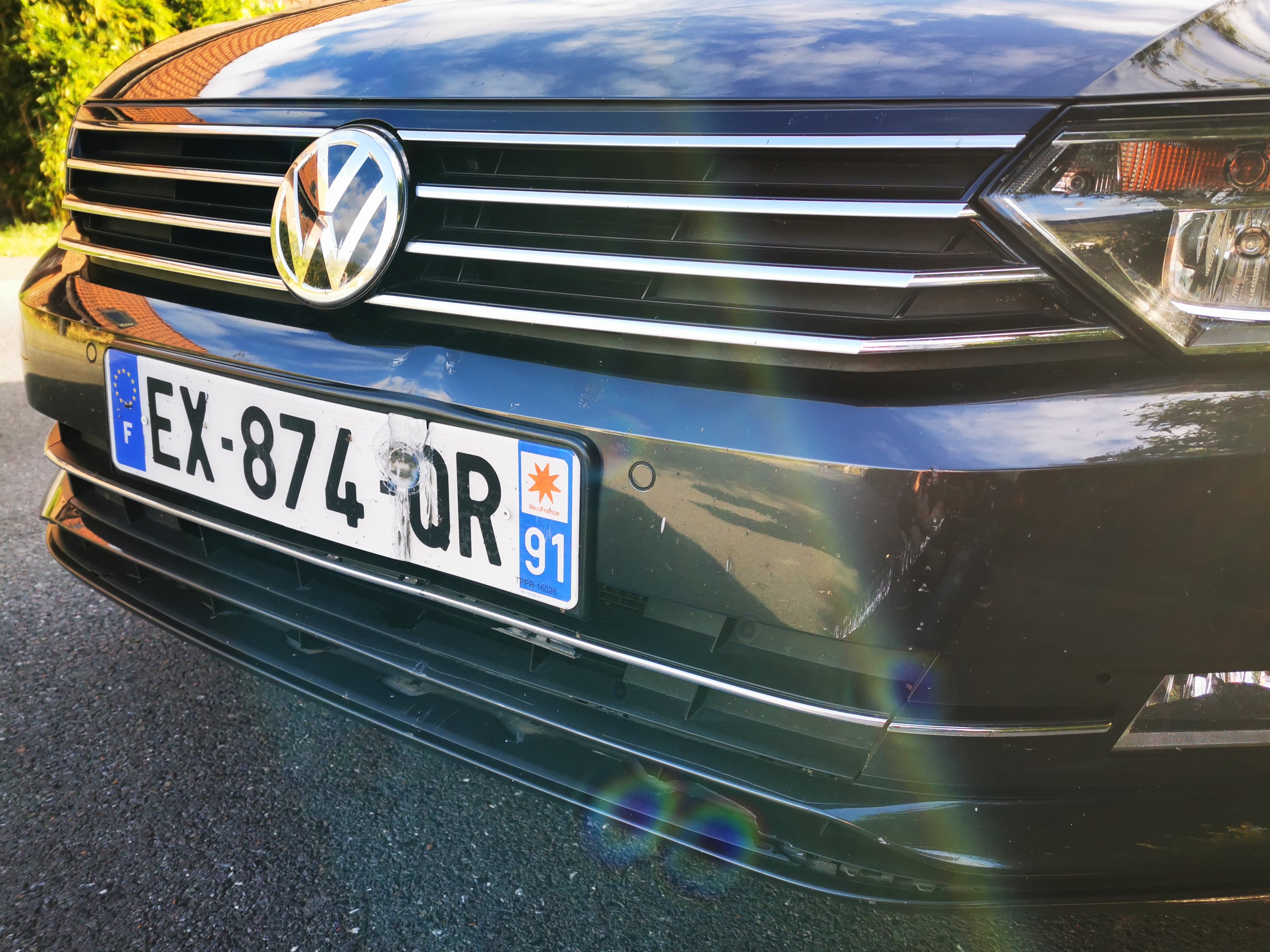

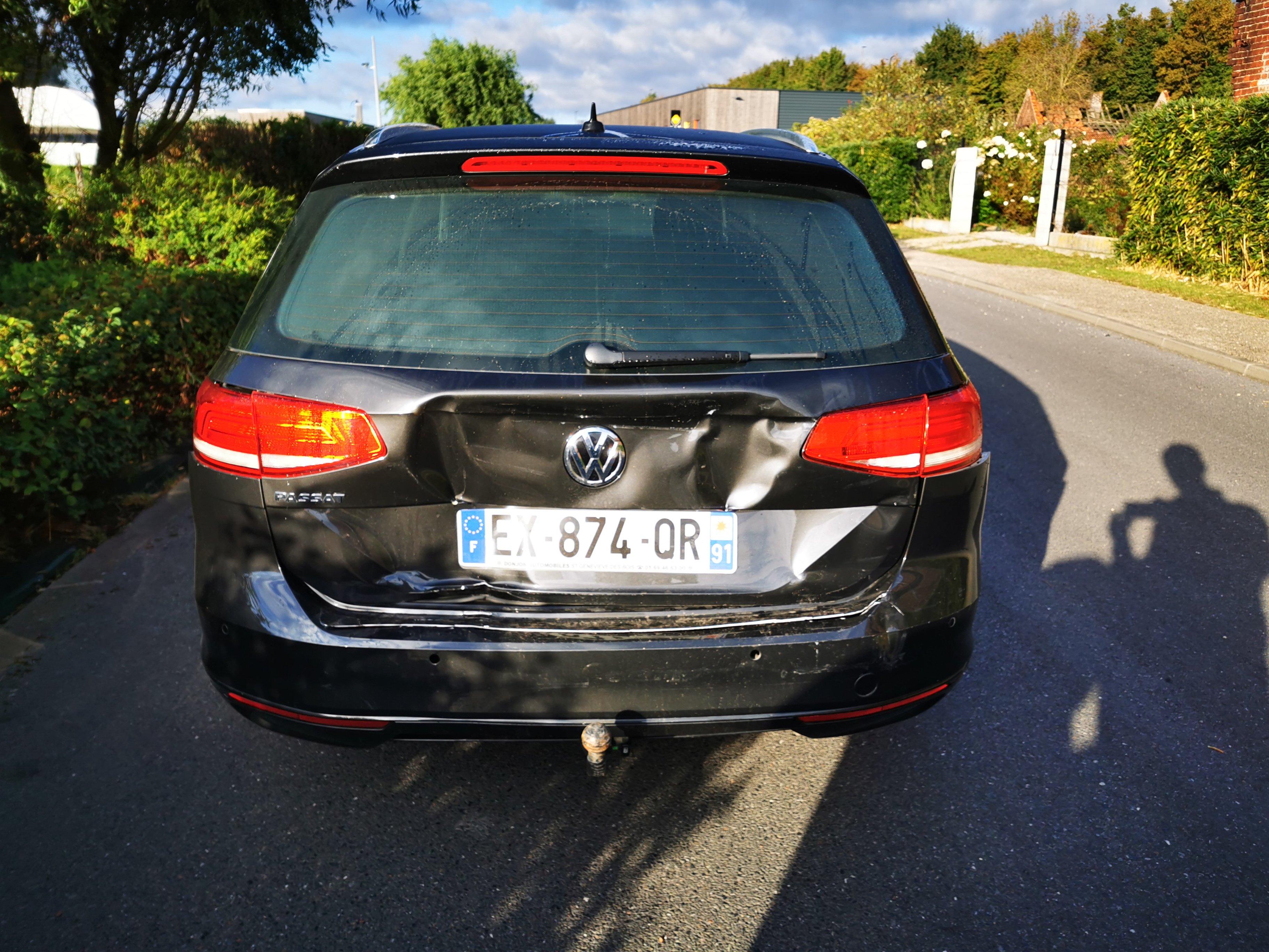

Ne faites pas attention à la 508 à côté.. Je me suis fait percuté avec la Passat sur la voie rapide cette semaine, et j'ai ensuite atterie dans la voiture de devant... Voiture de fonction, heureusement, si ça avait été la Golf, c'etait épave direct.. 😞
