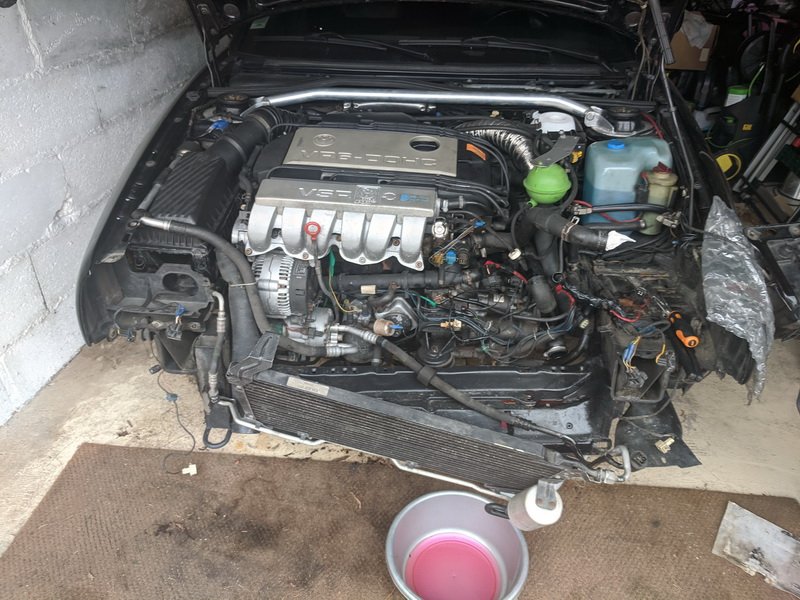

Hello
j'espère que tout le monde va bien en cette sale période
confiné, donc j'en profite pour bricoler

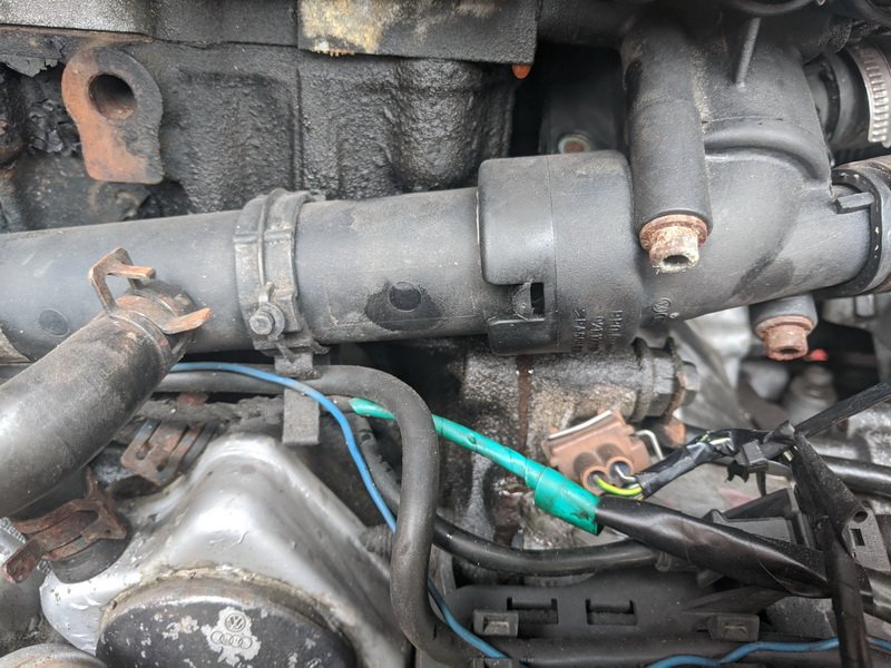

Pompe a eau remplacée le mois dernier, et depuis je comprenais pas, le niveau de LDR baissait de temps en temps
bah en fait j'ai trouver, depuis le remplacement j'ai un suintement coté emboîtement du tube :/
Du coup, calorstat , joints achetés
Et devinez quoi le boitier de calorstat tient par 3 vis 6pans :  (2x M6 85mm) et une M6 de 25mm
bah j'ai réussie a foiré une des grandes !
elle sort pas, bien emmerdé pour l'avoir.... j'vais commander un tourne a gauche
Modifié par Darmi
