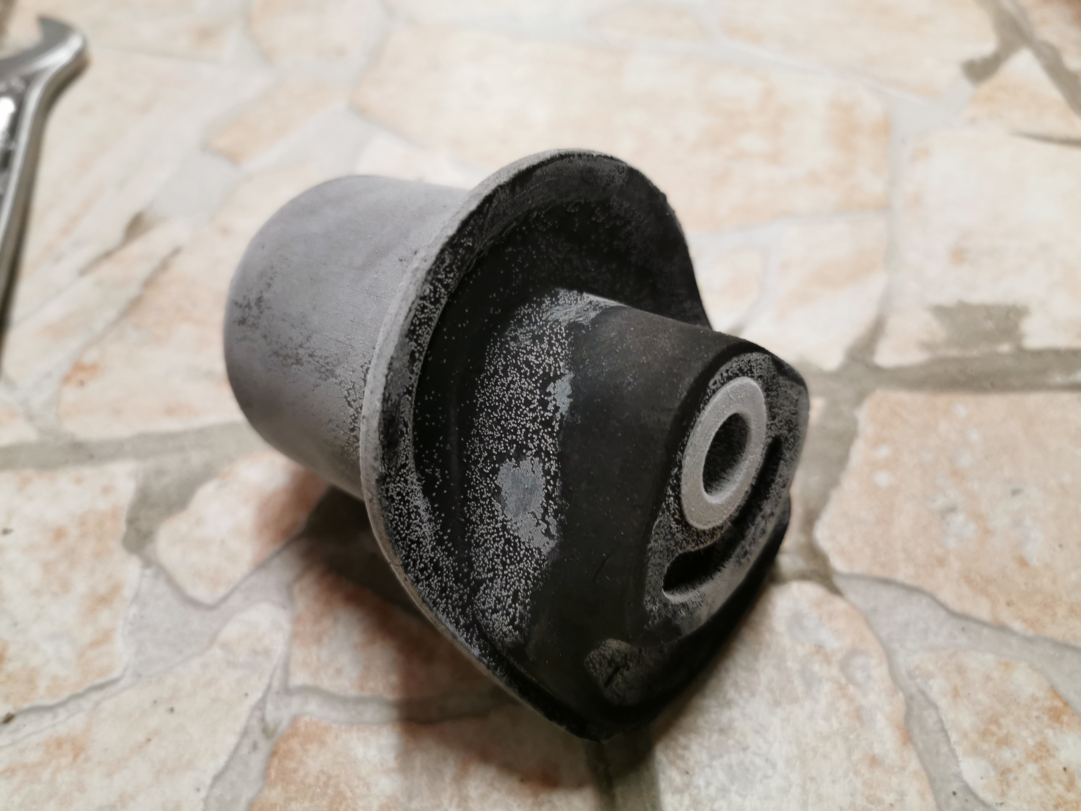

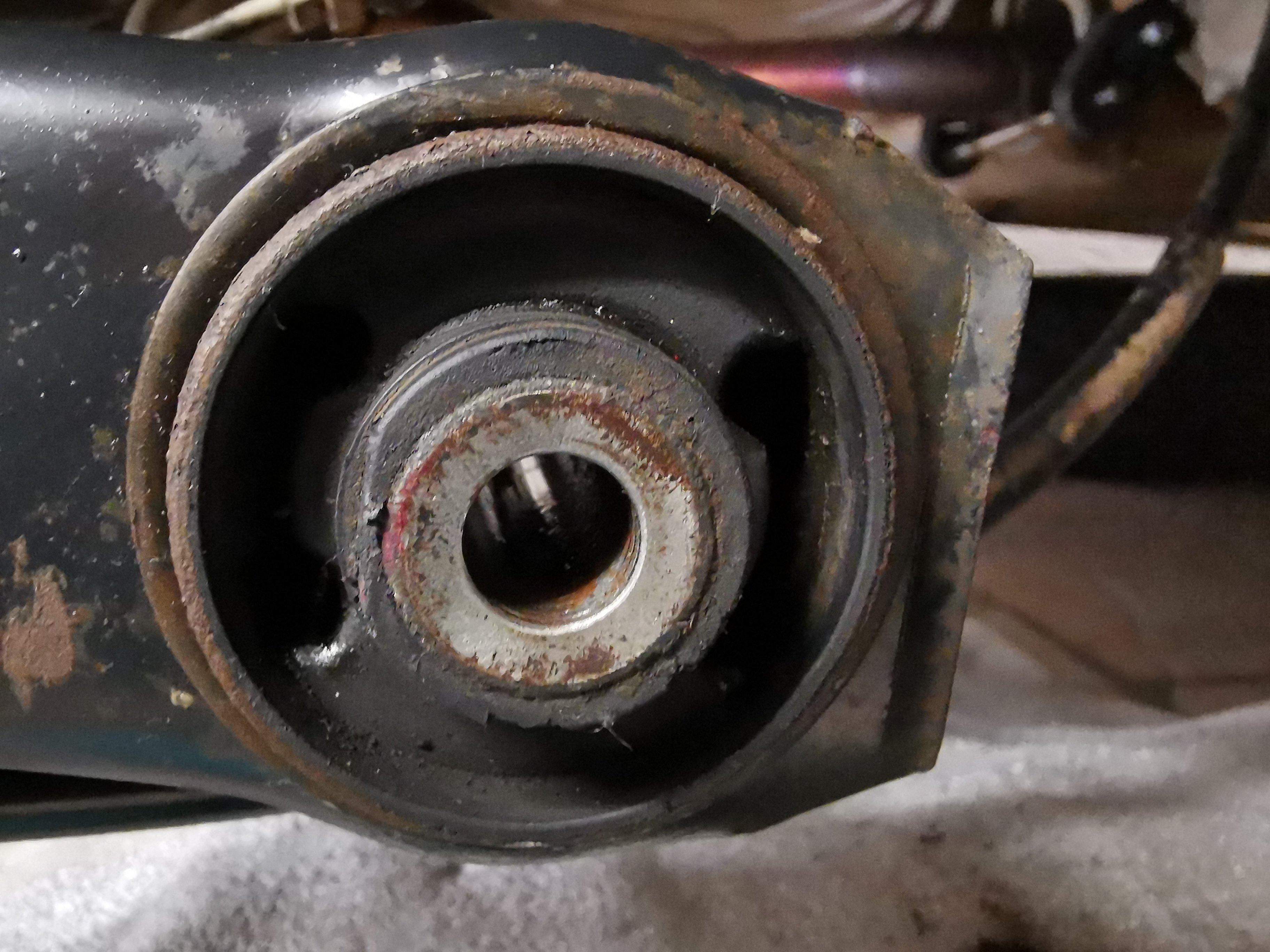

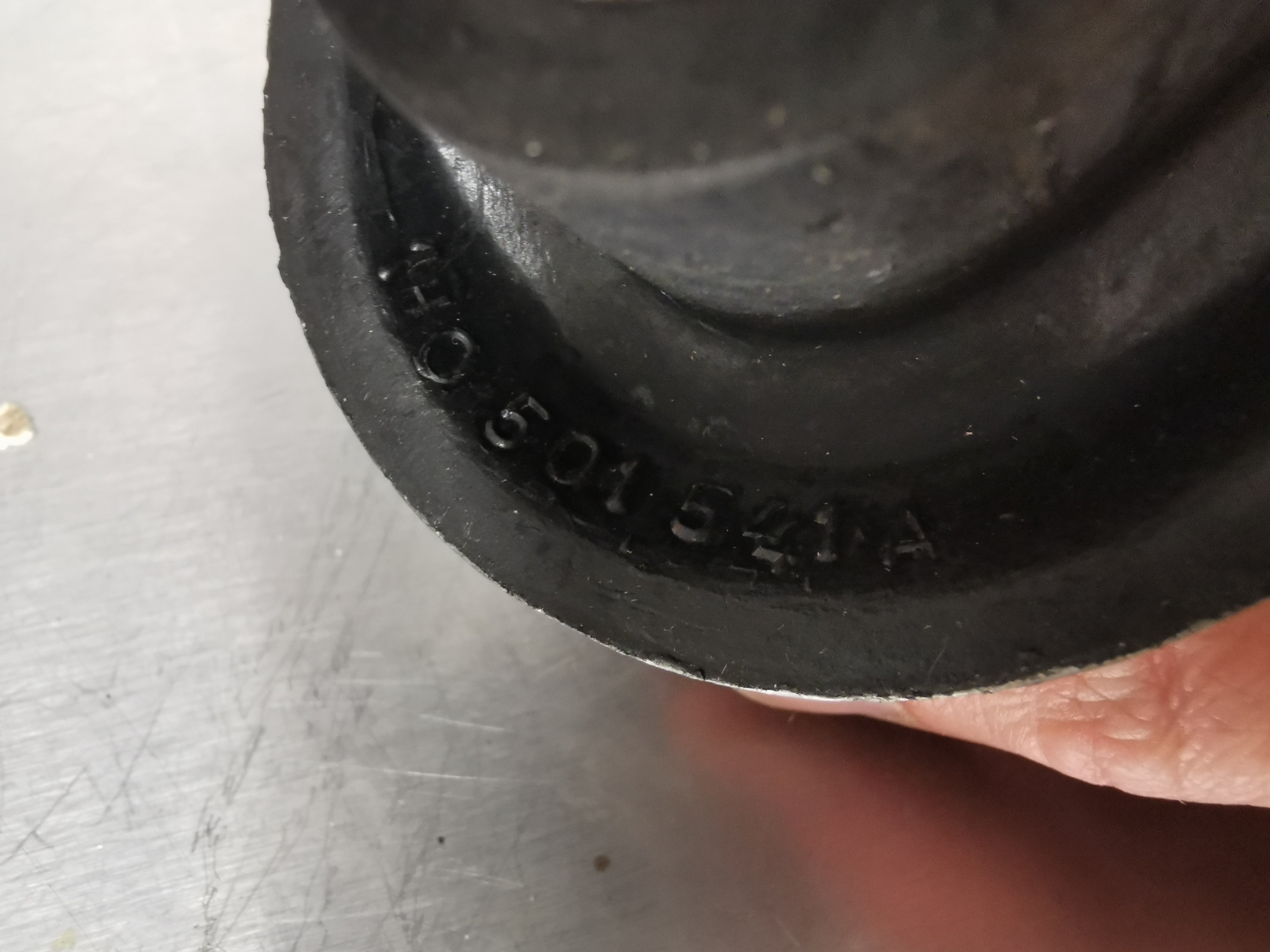

J'ai attaqué les SB arrière.. :pinch: Pas simple de les sortir proprement.. J'ai réussi à le décoller, maintenant faut le sortir ! On va faire un côté à la fois, c'était encore ceux d'origine, marqué 92, et à peine craquelé :mellow:

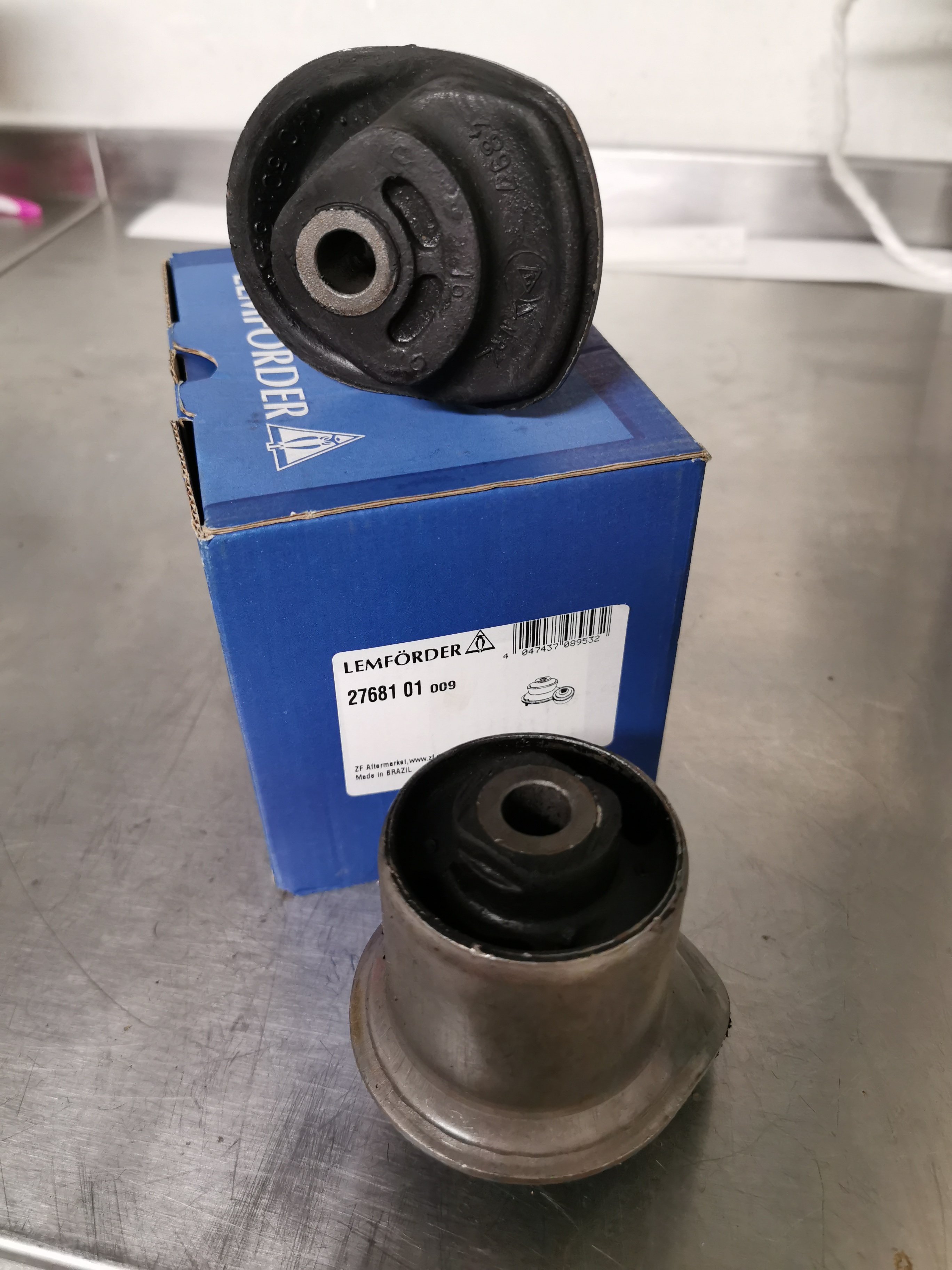

Pas de claquements, mais vu qu'ils sont d'origine, je les changent par principe.
J'ai commandé du Lemforder comme d'habitude et c'est du VW :)

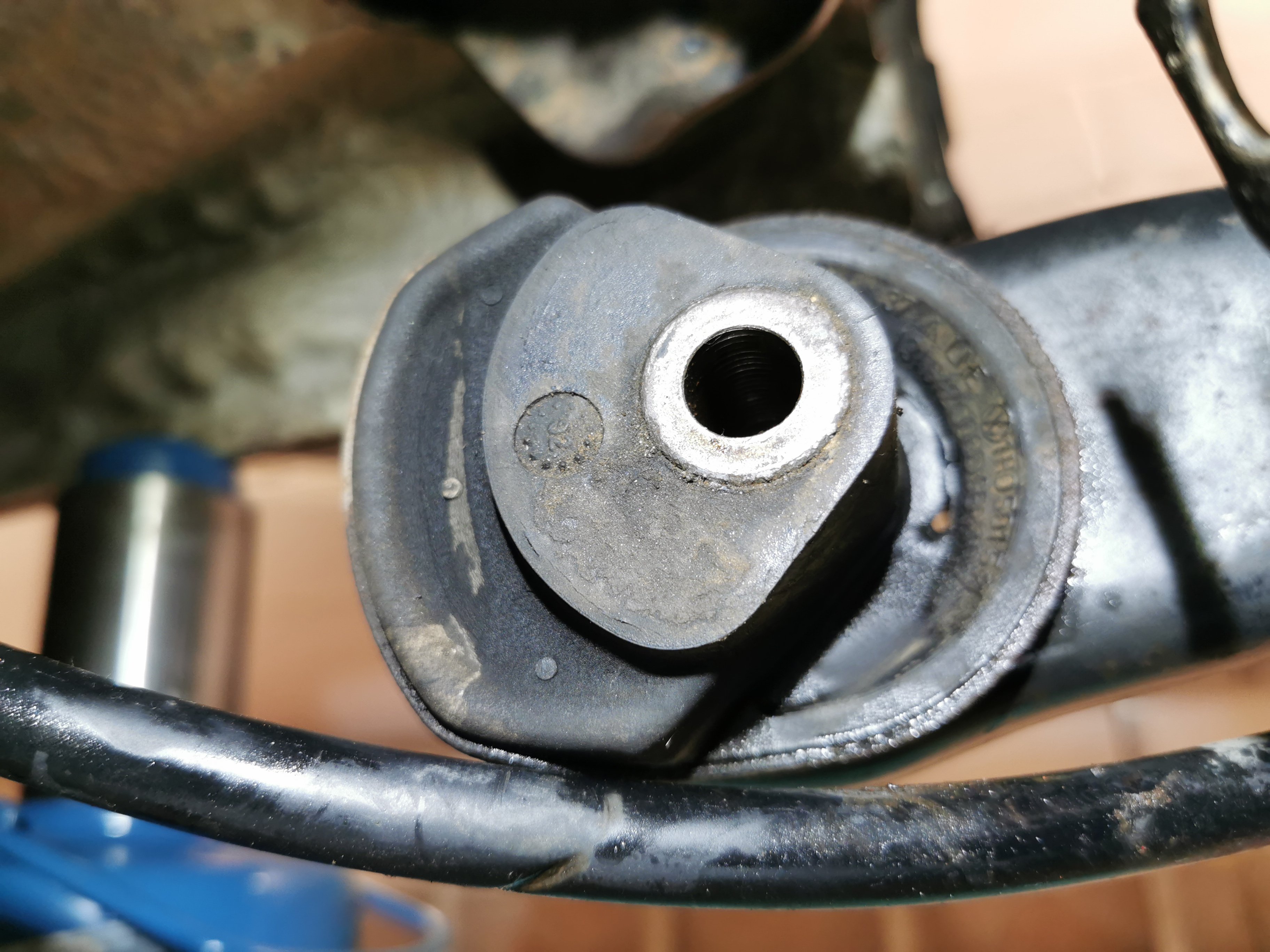

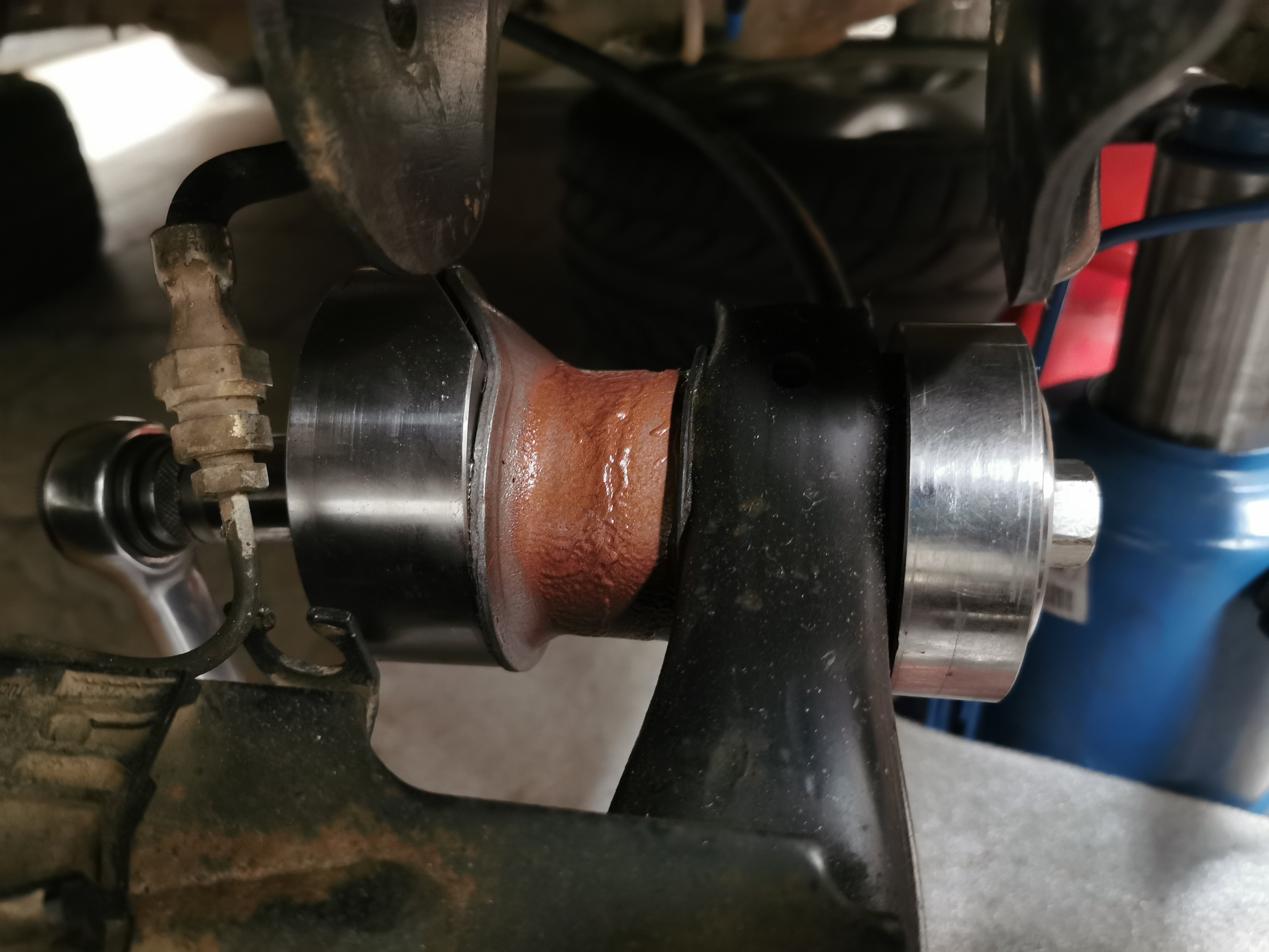

Les 2 gros B*t*** sont dehors !!
J'ai bien sué.. :huh:
Voici leur tronche avant de les sortir, correct dirons nous pour 92 !
Aller ce soir je nettoie bien les portées, les nouveaux SB sont au Congélateur depuis 3 jours, ça devrait le faire :lol:
Yes, j'ai quasi terminé hier soir de tout remonter, reste quelques détails, serrage au couple, et c'est terminé :appl005:
Sortie de congélateur :
Graisse cuivre et on insert
Au Top cet outil ! 1min30 par côté sans forcer :happy:
Je ne regrette pas mon investissement !
:cool: . Demontage partiel du train arrière, tu as gagné quelques heures.
Tu as pris des precautions pour pas forcer sur les durites de freins?
il y a une heure, steven35 a dit :
Oui bien entendu ;)
Les clips qui maintient les raccords étaient enlevé pour gagner un peu de mouvement, et j'avais calé le train sur des cales de bois pour ne pas laisser pendre. Pareil pour les câbles ABS !
J'ai tenté le démontage partiel pour éviter d'ouvrir mon circuit de freinage. Par contre tu galères un peu plus pour sortir les vieux SB, moins d' aise mais ça se fait, la preuve :p
Sinon l'auto est retourner sur ces 4 roues hier, avant ça, avec 2 crics poser au niveau des amortisseurs j'ai levé mon train Arrière pour simuler la position poids à vide de l'auto et tout serrer au couple. :)

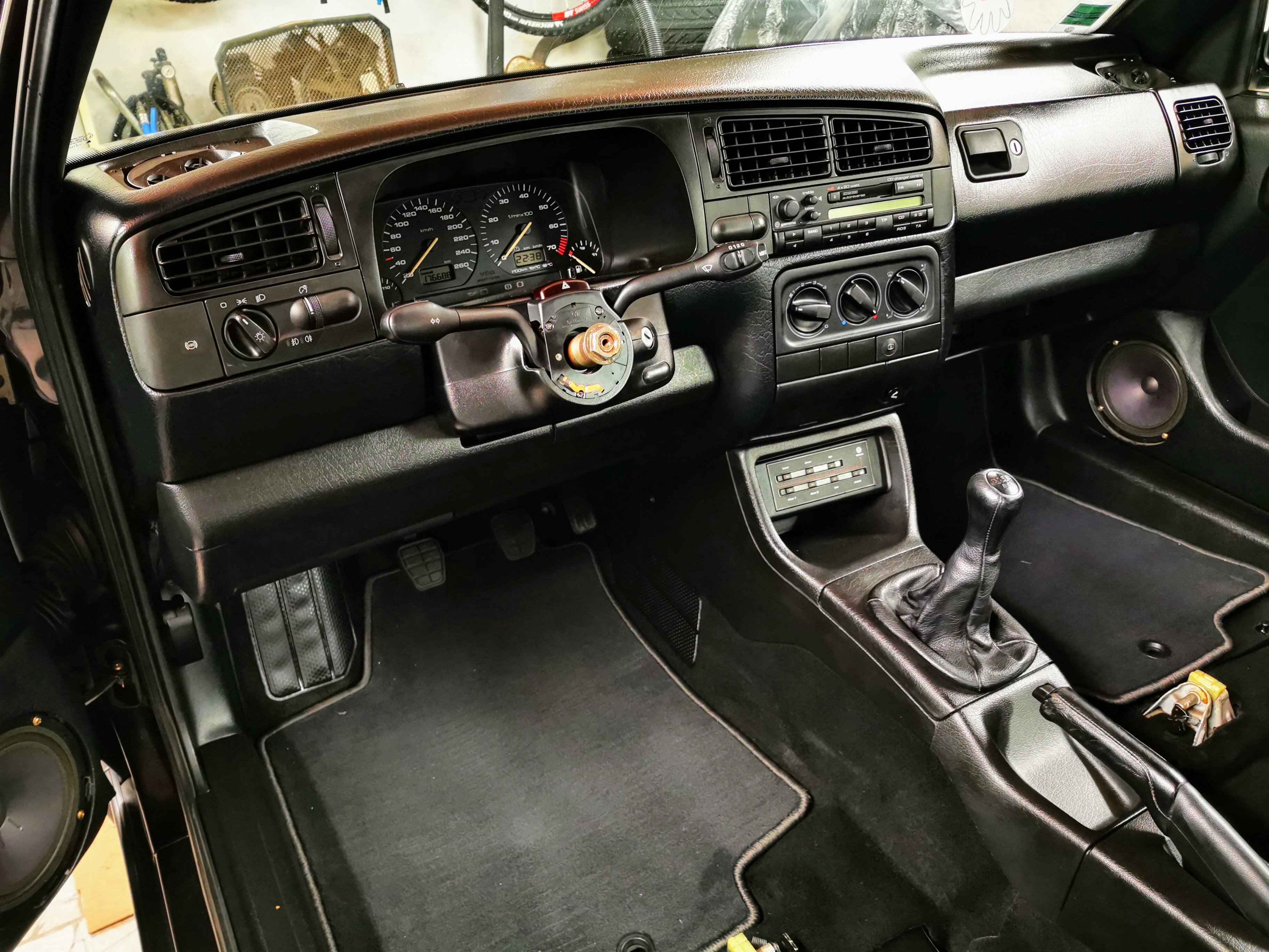

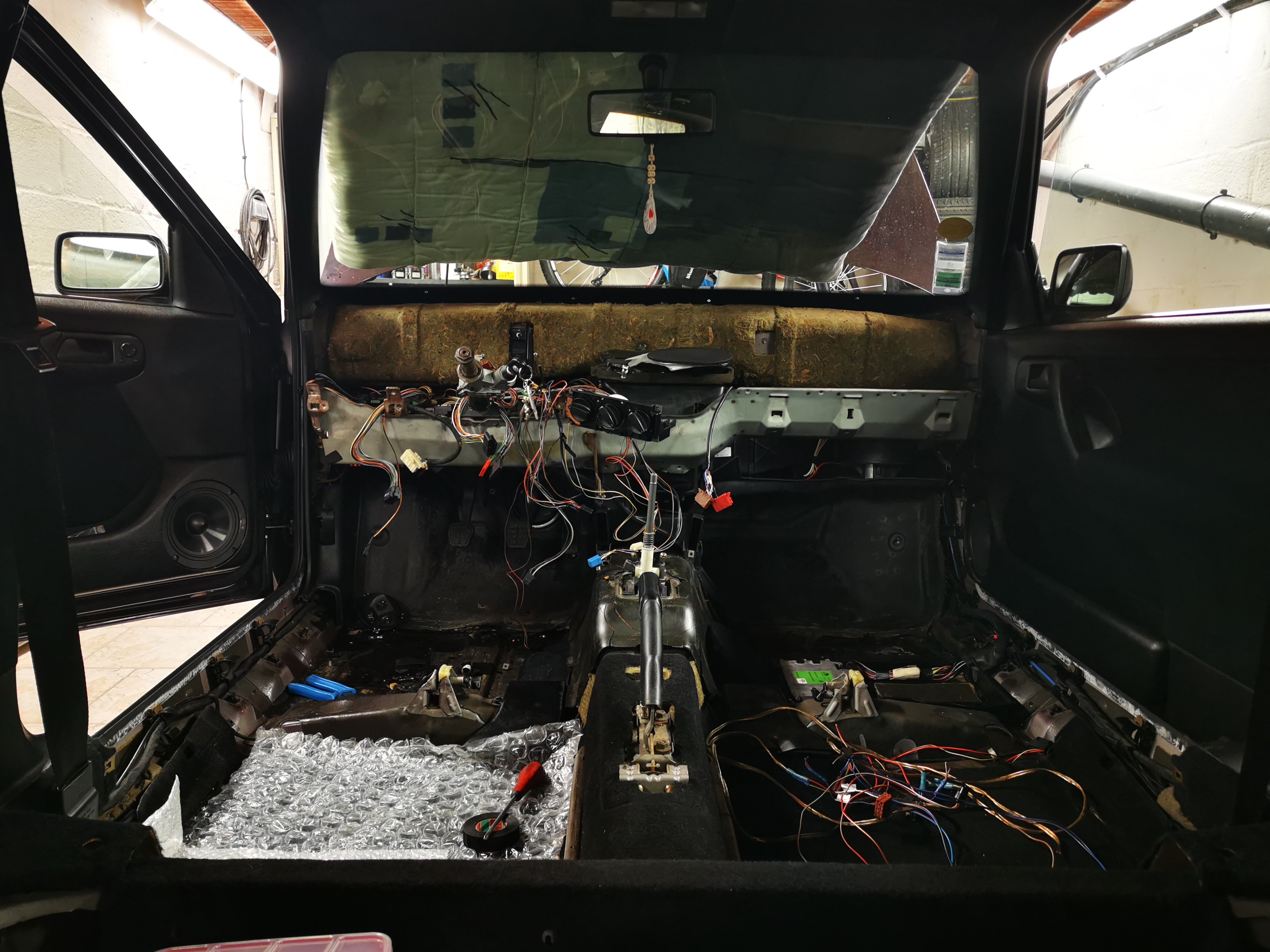

Du coup j'ai posé le Kit Nokia DSP, bien que non proposé au Catalogue pour nos VR6, je trouve ça sympa d'avoir un son un peu plus qualitatif dans ces caisse des 90' :)
J'ai fais au max pour que tout soit passé comme à l'origine dans les 20th Anniversary.
À poil.. Ne pas faire gaffe à l'enceinte dans la porte conducteur, c'est un essai avec une paire de Hertz que j'avais mais impossible de remettre la grille OEM forcément..
Pareil ici, c'est encore les enceintes standard, j'ai ensuite posé celles du Kit Nokia.
Puis la pose du caisson de basses, essai, et c'est quand même cool d'avoir cette petite basse qui manquait, tout ça sans modifié l'aspect globale de l'auto et perdre la moitié du Coffre...
