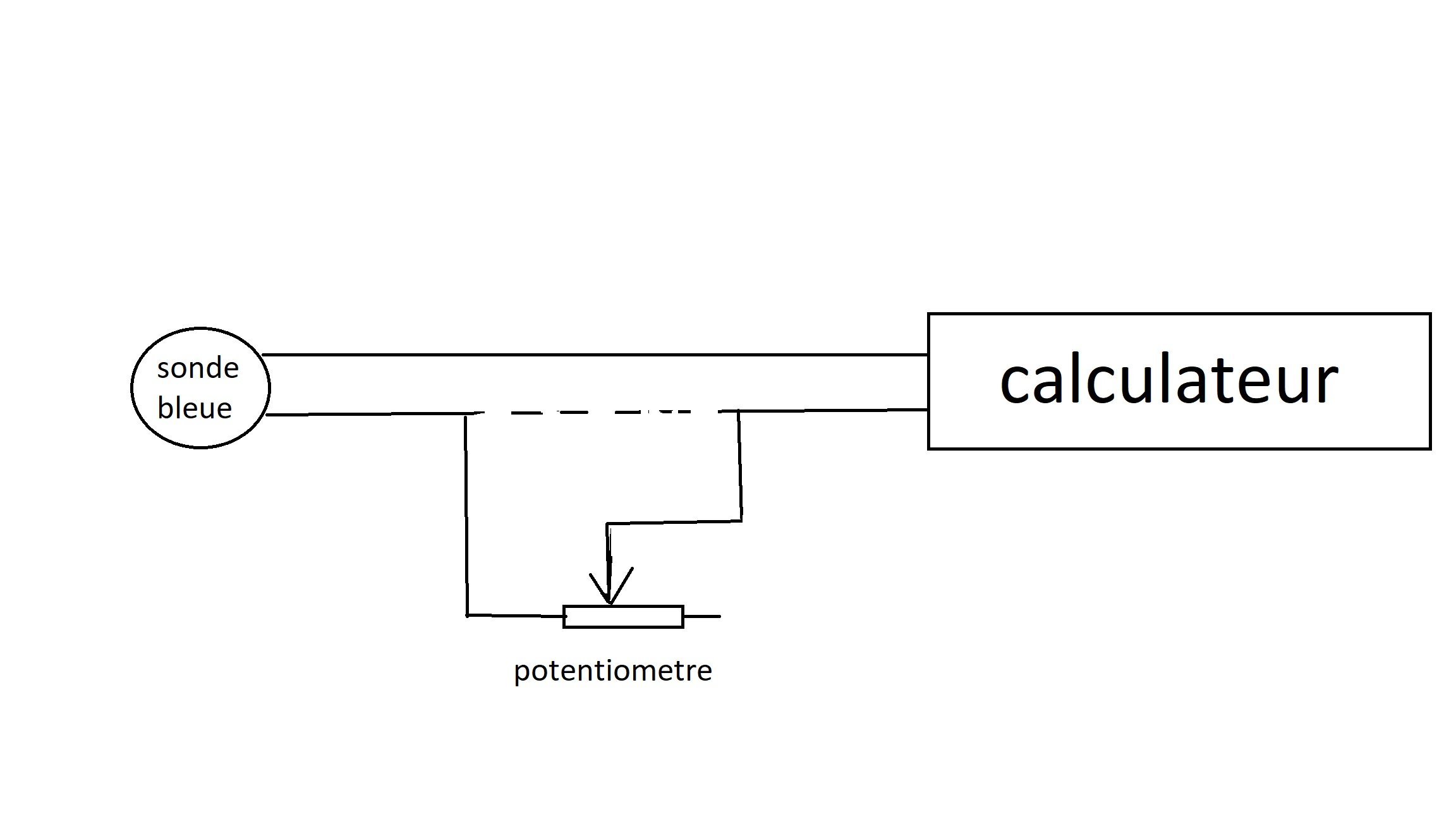

L'histoire du potentiomètre, c'est pour gruger le calculateur pour lui indiquer une T° qui n'est pas la vraie, afin d'enrichir plus (comme les bons vieux starter en gros).
Ca s'achète dans des boutiques d'électronique, ou ça se récupère. Dans tous les cas, ça ne vaut pas grand chose.
Par contre, je ne sais pas quelle valeur il faut. Un potentiomètre, c'est une résistance variable (ex. de 10 à 100 Ohm).

Pour le potentiometre rotatif
Il faut un mono tour
Valeur de la resistance: 20kohm ou 47kohm         2K ohm ou  4,7Kohm
Puissance :1w ou 2w  pour la solidité du boitier et des broches.
Pour le branchement il faut le brancher en serie sur l'un des deux   fils de la sonde bleue.
Entre la sonde et le calculateur.
Donc faut couper le fil.  Soudure a l'etain  et gaine thermo  puis scotch tissu vw
En fonctionnement, a froid, avant le demarrer on tourne d'un quart de tour le potar  puis on lance le demarreur.
Puis on remet le potar a 0 progressivement pour garder un regime de ralenti correct.
Lorsque le potard  est a 0  il a y 0 ohm donc invisible par le calculateur.
Attention a pas trop le tourner car on depasse le max de la valeur du calculo   et apparaitera comme un defaut a la valise. Il existe des butées mecanique pour brider la rotation.

Quelques questions, j'ai trouvé ce truc là : http://www.conrad.fr/ce/fr/product/447168/Potentiomtre-de-prcision-avec-rsistance-bobine-10-tours-linaire-Bourns-3549S-1AA-203A-mono-2-W-20-k-1-pcs?ref=list
J'y vois 3 bornes, une entrée, une sortie et une masse... Jusque là... Sauf que ok je coupe un fil allant à la sonde bleue, je les branche sur l'entrée et la sortie du potar c'est ça ? Et du coup la masse je la relie à la masse du véhicule (batterie ou quelque part sur de la tôle) ?
Sinon tu dis faire un quart de tour pour éviter de dépasser la tolérance du calculo, on peut alors pas directement prendre un potar donc la valeur max serait celle acceptée par le calculo ? Comme ça pas de risque ? Du coup quelle est la valeur max autorisée par la calculo ?
pour ton potar  en lien ,c'est pas bon du tout  .
 tu  te vois  le tourner  plusieurs  tours  dans un sens  puis ensuite plusieurs tours pour le remettre a zero  ?
cela va devenir vite  saoulant :p
faut un MONO TOUR  donc rotation 360° maxi.
je connais pas la resistance maxi  avant que le calculo ne prend plus en compte .  faudrait que je fasse des tests.
la resistance  de la sonde + la resistance du potar =  la resistance mesuré par le calculateur.
selon la courbe de la sonde  de la rta  je pense vers 10 000 ohm.
378787Courberesistancetemperature.jpg&ke
par exemple ,s'il fait 15°C   ta sonde bleue fera 3000 ohm  , tu tourne ton potar  pour ajouter  3000 ohm , donc au total tu aura 6000 ohm .
 tu calculateur pensera qu'il  fait  0 ° C  et injectera plus de carburant .
pour les potar  les valeurs  standard c'est 2K  , 4,7K   ,  10k  , 20k  , 47K ohm
je  viens de regarder à l'instant  sur le mien ,c'est un 4,7 K ohm .
J'étais persuadé que c'était un 47K :stupid:
j'ai également mesuré la résistance  du potentiomètre  que j'ajoute tout les matins  = 1,2K ohm  pour un 1/4 tour   mais je suis  qu' à 60% E85
donc je pense que pour toi  un  2K ou  4,7K Ohm fera l'affaire  :happy:
pour le branchement  du potar  il faut brancher que sur 2 broches
 la  3 eme broches reste libre . pas de masse  a brancher;
il te faudra un multimètre pour trouver les 2 bonnes broches  ;)
Ok, ça y est j'ai tout capish ! Ouf (je pige vite mais faut m'expliquer longtemps :lol:)
Je vais donc me choper un 2 kOhm MONO TOUR (si j'ai bien compris je peux le tourner de moitié) plutôt qu'un 4,7 kOhm (que je devrais tourner à peu près au quart) histoire d'être aux environs des 1,2 K Ohm.
Je laisse la masse faire sa vie et je m'occupe de pluguer proprement les 2 broches d'entrée et sortie avec un des 2 fils de la sonde bleue.
Et ben aller, "y'a plus qu'à" !
Merci !
