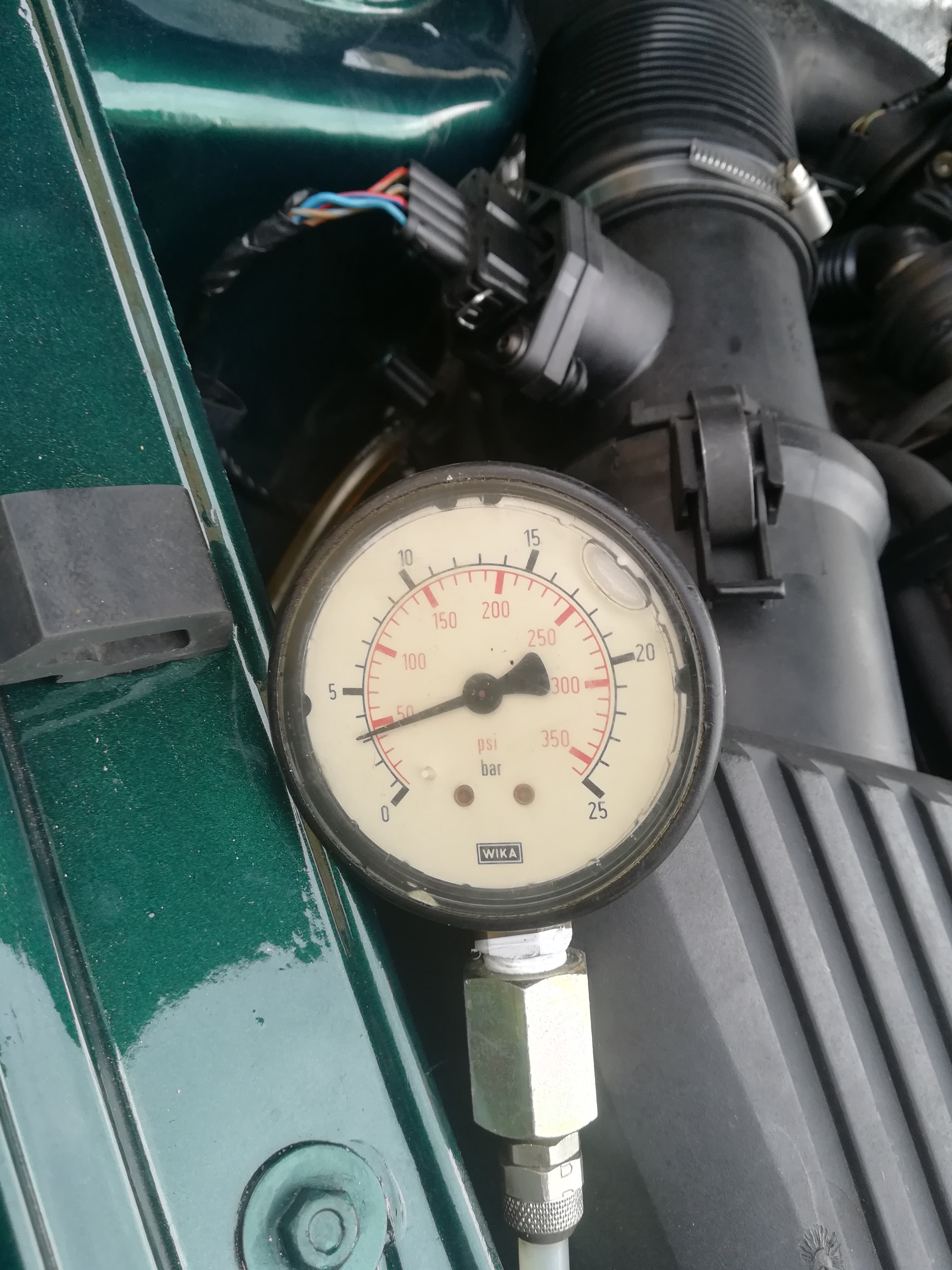

Une petite vérification de la pression pompe à essence .
Valeur entre 3 et 3.5 bars .

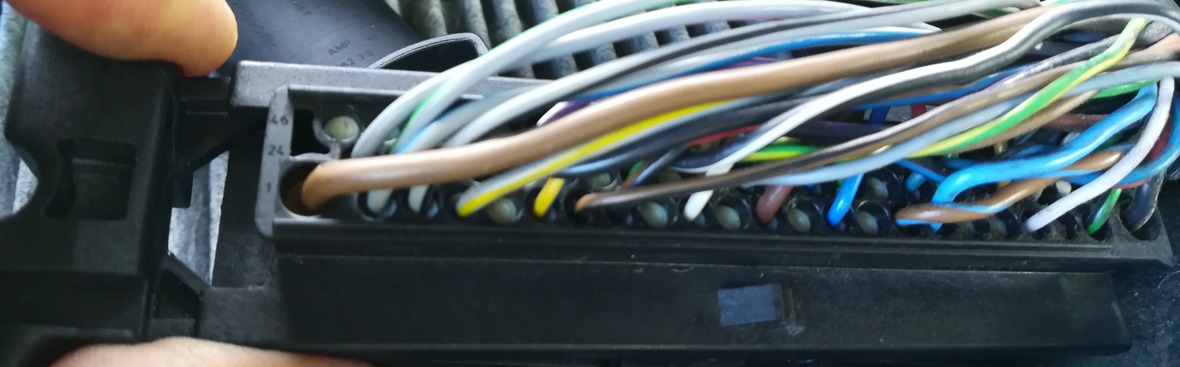

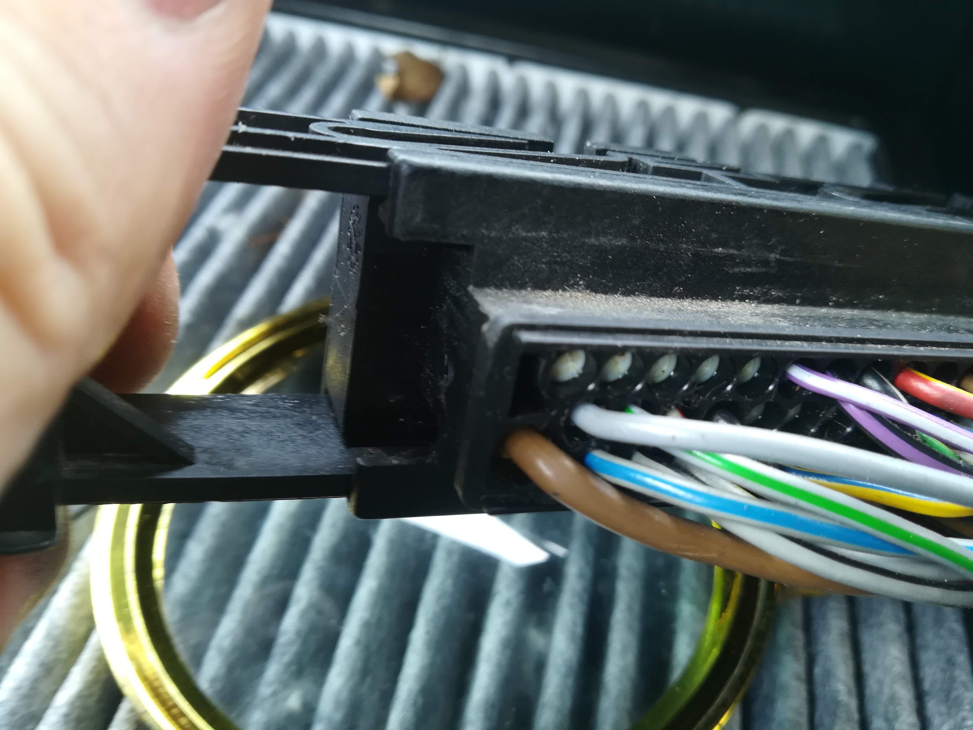

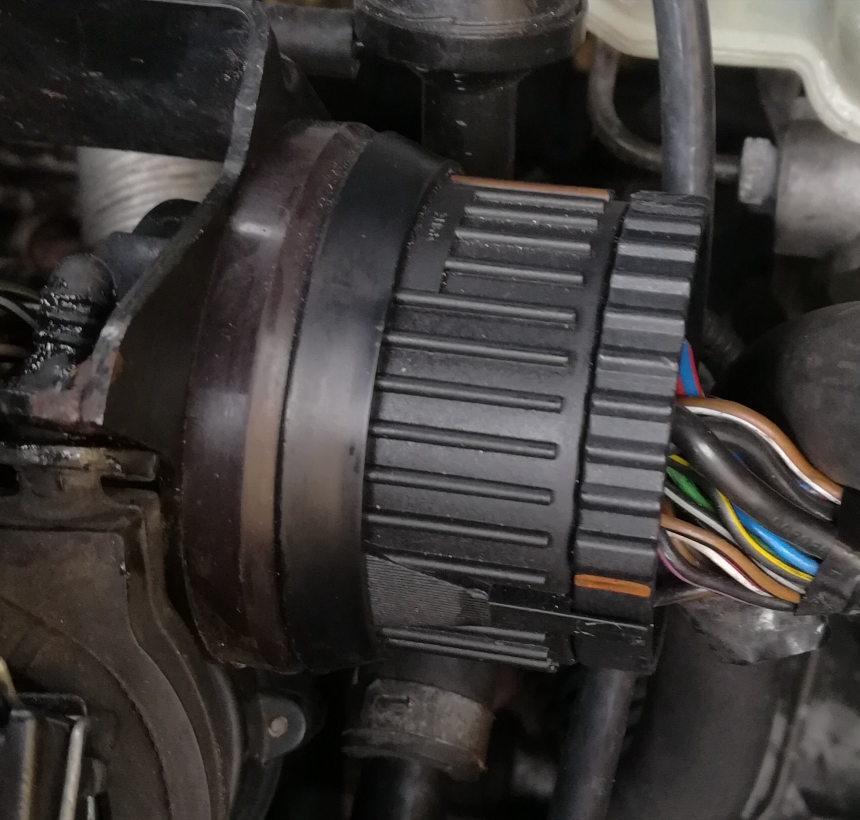

C'est un problème de faisceau moteur alors. Ta fiche ronde n'est pas cassée quelque part? Car avec les années, ça devient cassant et il suffit qu'il manque un bout pour que ça ne se clipse plus assez pour faire correctement contact. Ou alors une broche oxydée dans cette fiche. A vérifier aussi les points de masse.
Il y a 8 heures, Stone a dit :
La fiche ronde oui comme dit Stone aussi j'ai trouvé du ldr dedans une fois

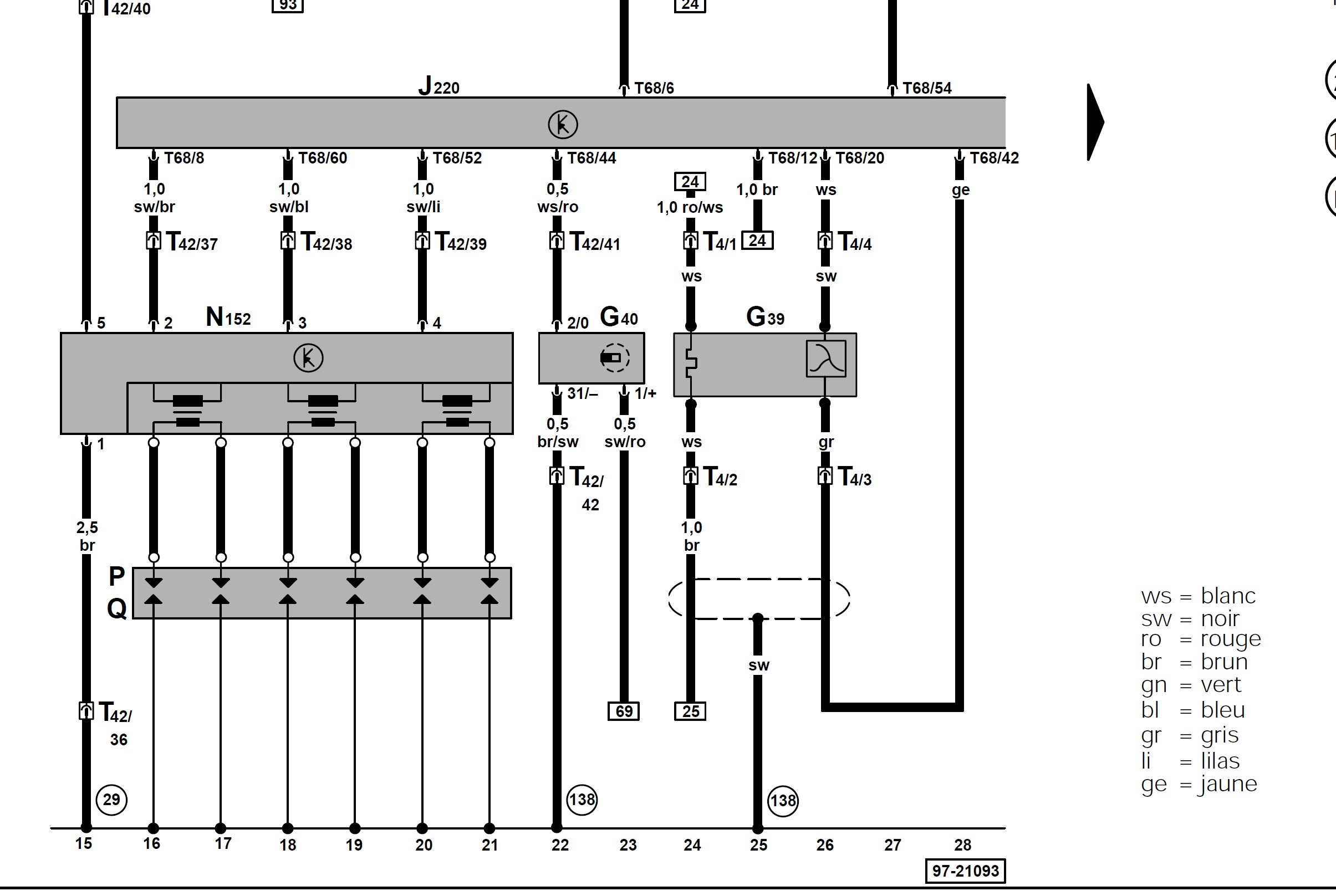

un test de continuité  afin de vérifier ce faisceau.
898848schemacalculateurODB2.jpg&key=6d43
batterie débranchée.
multimètre en position ohmètre sur valeur la plus basse.
Test entre borne 1 du connecteur du  calculateur (ou cosse - de la batterie)  et borne 1 du connecteur hall
la valeur doit être proche de 0 ohm
Test entre borne 44 du connecteur du  calculateur et borne 2 du connecteur hall
entre borne 23 du connecteur du  calculateur et borne 3 du connecteur hall

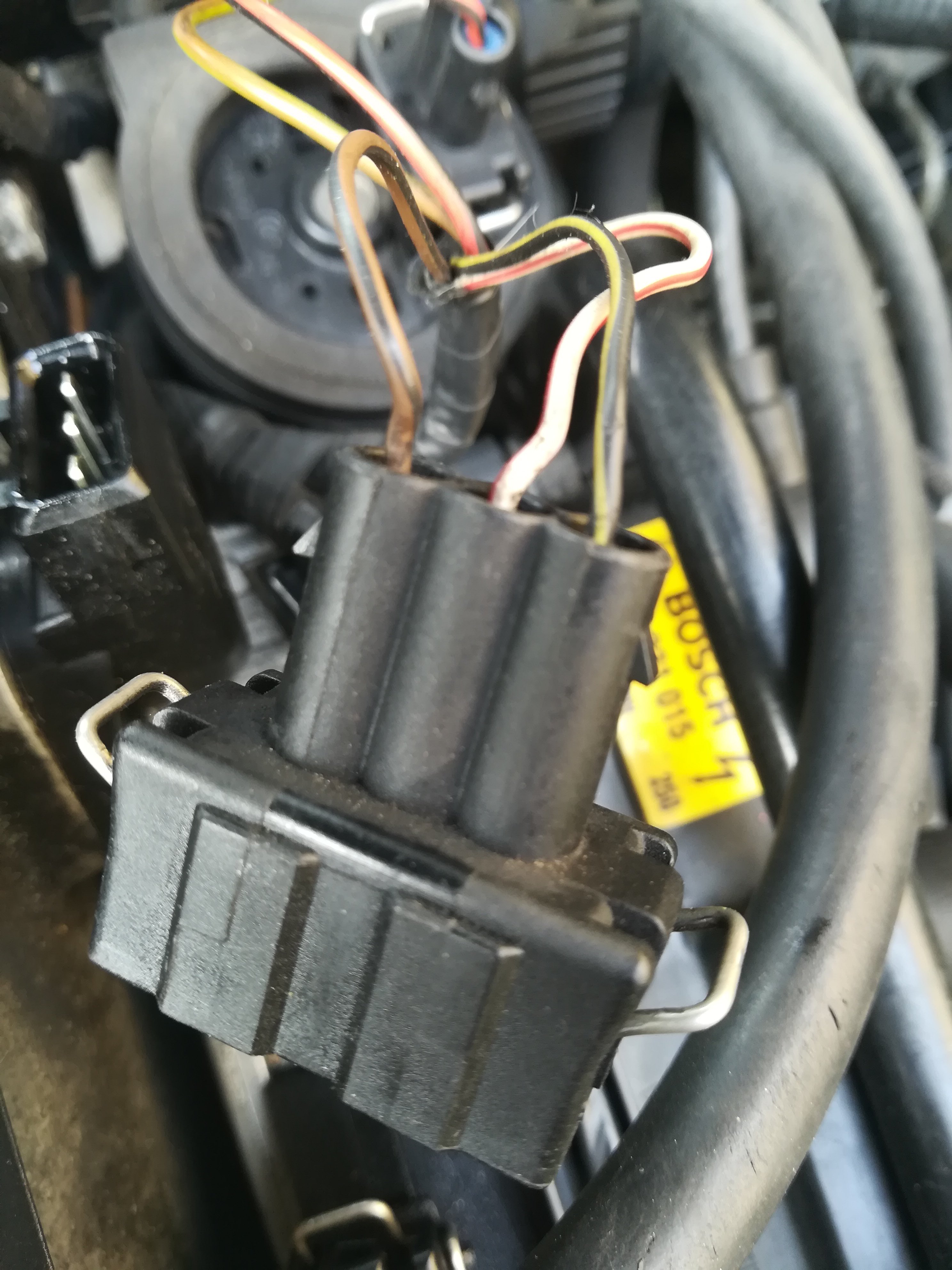

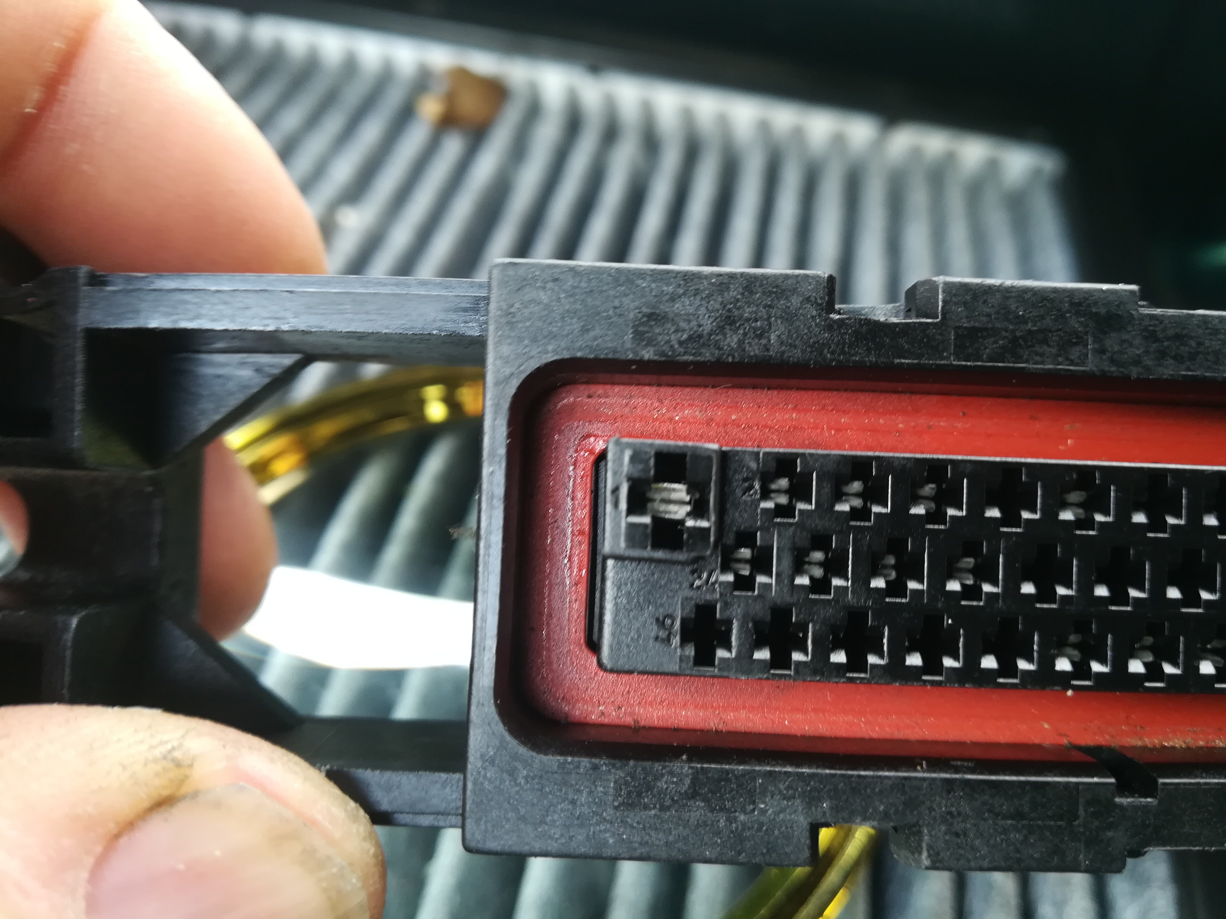

Je viens de regarder pas de continuité sur le fil marron noir (masse ) capteur hall arbre a cames.
Je me demandais si je peux faire un essai pour le raccordé directement sur le fil marron sur le calculateur numéro 1 .
A votre avis je peux ?
Les 2 autres connections sont bonnes ?
Tu peux tester   les bornes du calculateur 1,  7.,55,  56   si elles sont bien reliées à la masse ( connecteur -  de la batterie)
il y a 25 minutes, Denis.l a dit :
Oui tu peux. Je crois qu'on commence à isoler ta panne petit à petit.
Uniquement le numéro 1 relié à la masse cosse - de la batterie !!
J'ai bien la continuité a la sortie de la prise moteur .
Je pense que le problème vient entre la prise du moteur qui doit passer par la boîte à fusibles et au calculateur .

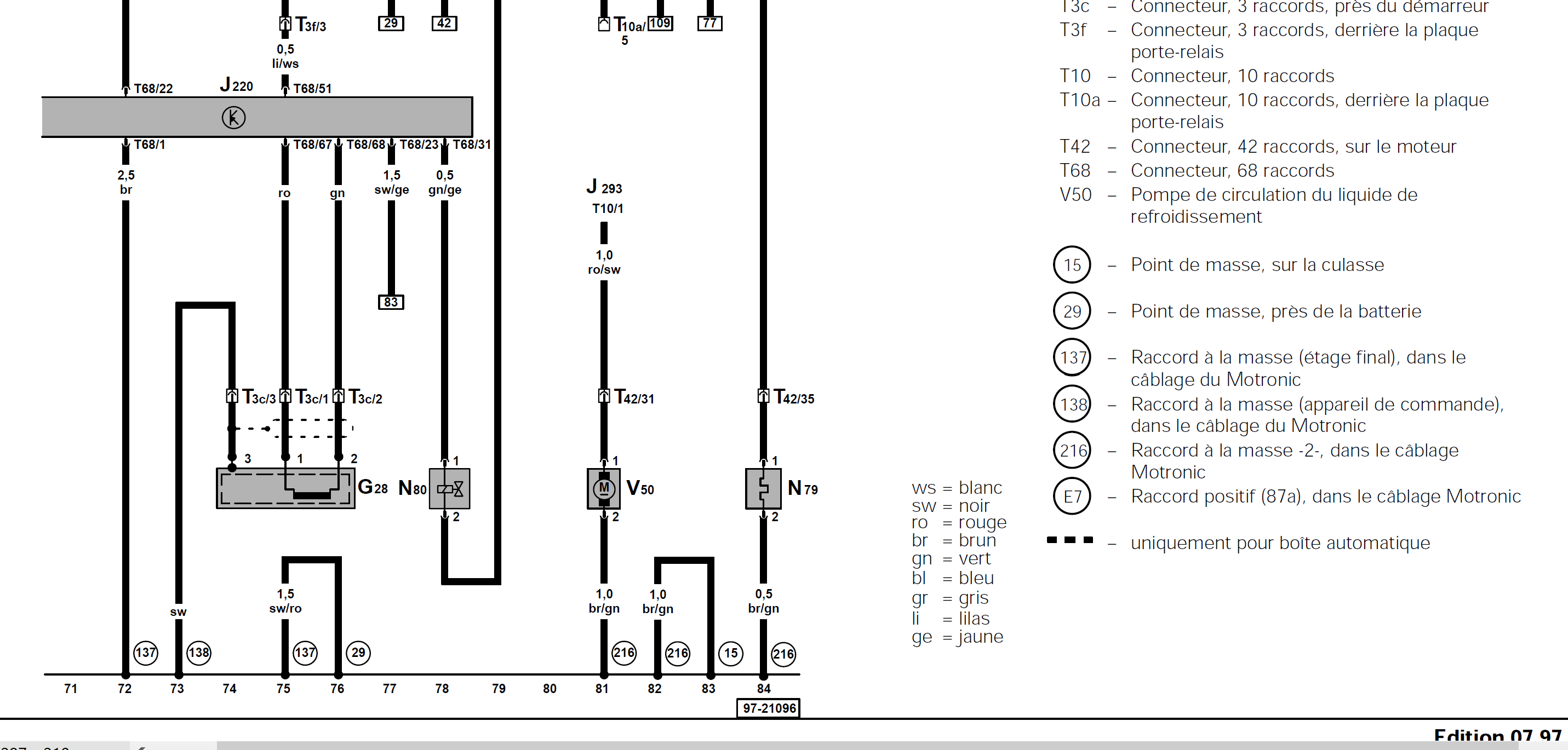

Je viens de regarder sur un  schéma plus précis sur le capteur hall ,
je pense qu' il y a une inversion sur mon schéma calculateur . entre la borne 1 et 3 .
le fil marron du capteur hall est bien  sur la borne 3 ?
Non pas sur le numéro 3
Le numéro 7 fil couleur marron gris et celui du capteur hall arbre à cames .la continuité est bonne .le problème ne vient pas la là !!
Steven pas facile sans être a côté de la voiture .
Merci pour ton aide précieuse .
ok donc c'est le plan capteur hall qui est faux .

Donc si j'ai bien compris , pour le fil marron/noir  , la continuité est bonne entre le capteur hall et  le connecteur rond  moteur.
par contre elle est mauvaise entre connecteur rond vers calculateur , c'est bien ça ?
il y a bien un relais sur la lambda , c'est indiqué dans le tuto elec , rubrique relais ,   position 21 ,numero 53 écrit sur le relais.
 sur le  schéma calculateur  ci dessus , il  porte le numéro 92
Non ,elle est bonne entre le capteur hall et le calculateur .
