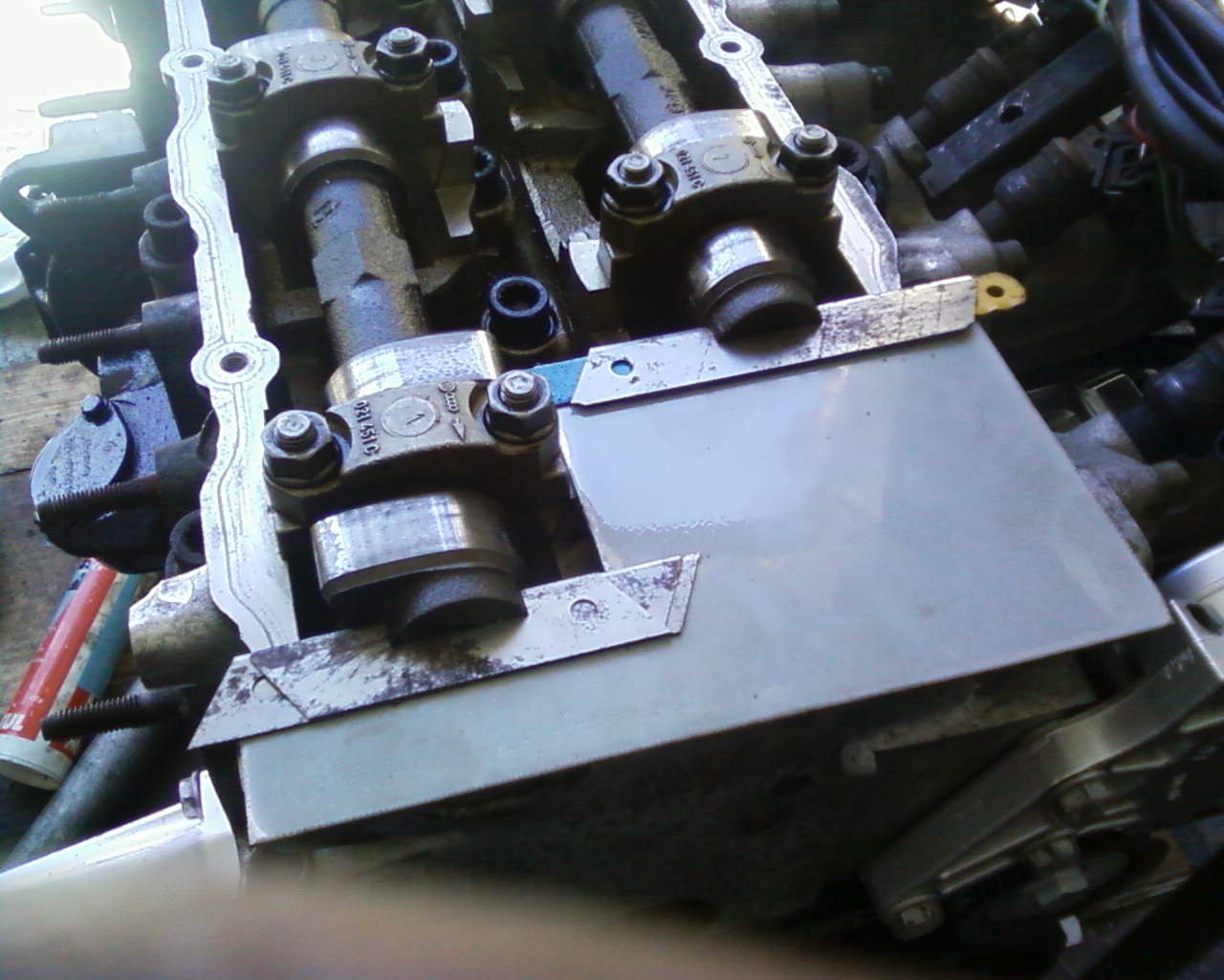

Pour ton calage moteur, vu que t as accès à ton cache culbu, enlève le et contrôle tes arbre à cames avec ton plan de joint de culasse et en même temps si le repère de la damper correspond.
Les traits au cul des aac ne sont pas au milieu, ils sont excentrés, donc une seul possibilité par rapport au plan de joint.

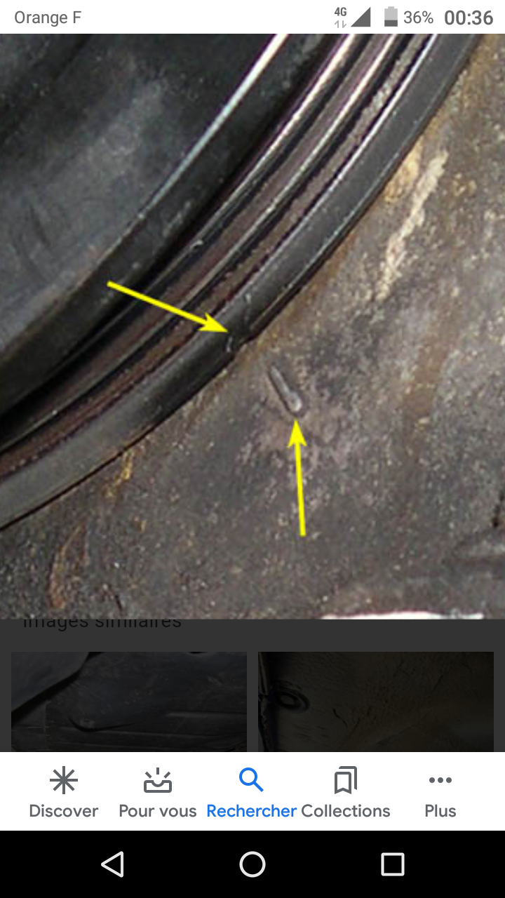

Et pour la damper côté pompe à eau ( longeron droit ) tu doit avoir ce repère.
Le haut et le bas doivent être au repère en même temps !!! Voilà pour le contrôle de la distribution sans enlevé le boîte et les carters!!!

La distribution ne bouge que si qqu'un l'a déjà touché auparavant, elle ne se décale pas seule à moins d'avoir les tendeurs raide morts ou d'avoir un souci de lubrification. Je viens de voir que ça pétaradait dès le 1er jour de l'achat. Il se peut que l'ancien proprio l'ait bricolé et l'a mal remonté. Dans ce cas, oui c'est une possibilité mais il y a très peu de marge: 1 dent de décalage, c'est avance ou retard à l'allumage mais ça tournerait rond, avec + ou - de puissance mais le ralenti serait bon. 2 dents de décalage, et c'est gros risque de casse.
Elles n'ont pas toutes systématiquement ce repère, selon les années. Si c'est le cas, on peut aussi vérifier via le bouchon sur la boite au niveau du diaphragme d'embrayage.
dsc00211.jpg&key=4577f0cf06ddd3d28b84a80
Je rejoins Stone concernant le repère côté poulie de Vilo, la mienne de Septembre 92 en est dépourvu, du coup ce repère niveau cloche d'embrayage est fort utile ;)

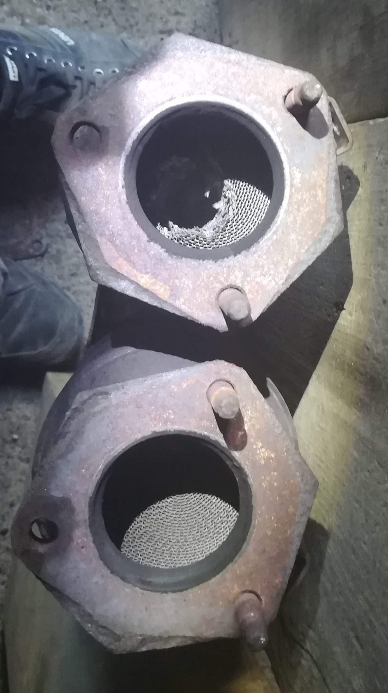

Mon catalyseur est comme ça dedans ?
A t il une influence à la perte de puissance ?

Bon ok.... Ton catalyseur ne serait pas HS par hasard?
Le catalyseur est bien malade .Tu pense que rouler sans peu jouer sur la perte de puissance .
J'ai roulé sans ,pareil .on est obligé de rouler avec pour avoir de la puissance ?

Si il est bouché, oui tu auras une perte de puissance. Les gaz ne circulent plus correctement. En roulant sans, c'est pareil? Alors, ça ne vient pas de là. Tu as forcément une coupure quelque part. Tu as essayé avec un autre débitmètre? Tu es sur que tu n'as pas de prise d'air quelque part à l'admission?
