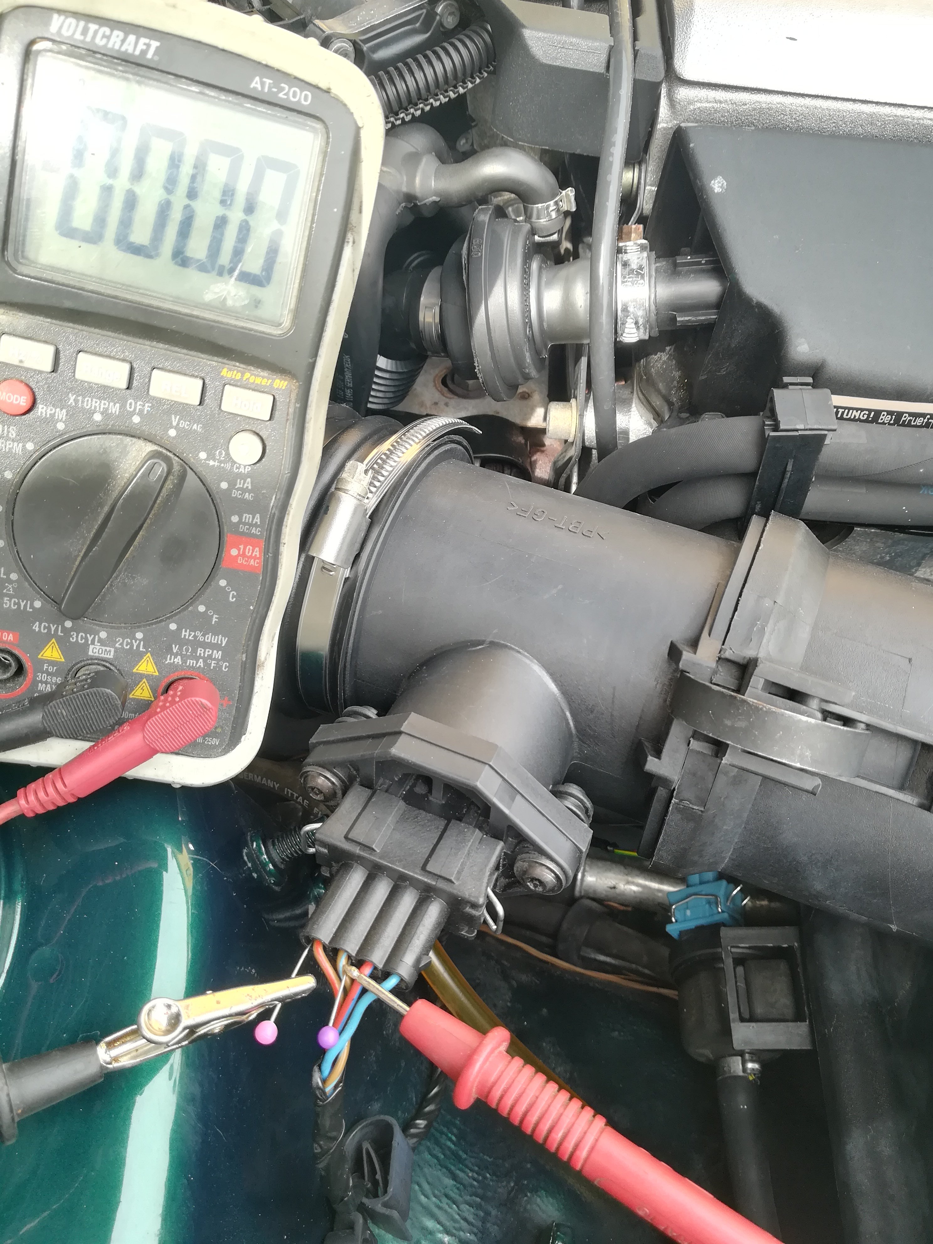

J'ai testé le débitmètre OK la tension varie à l'accélération.

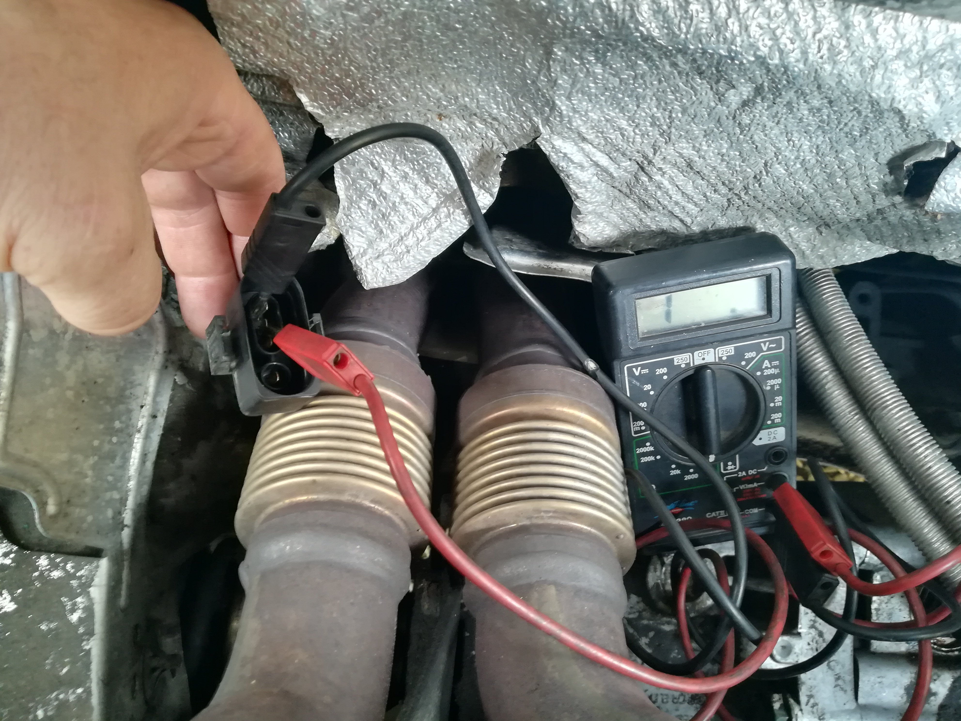

Sonde lambda, fils déconnecté. OK après réparation. 8.8 en omhs

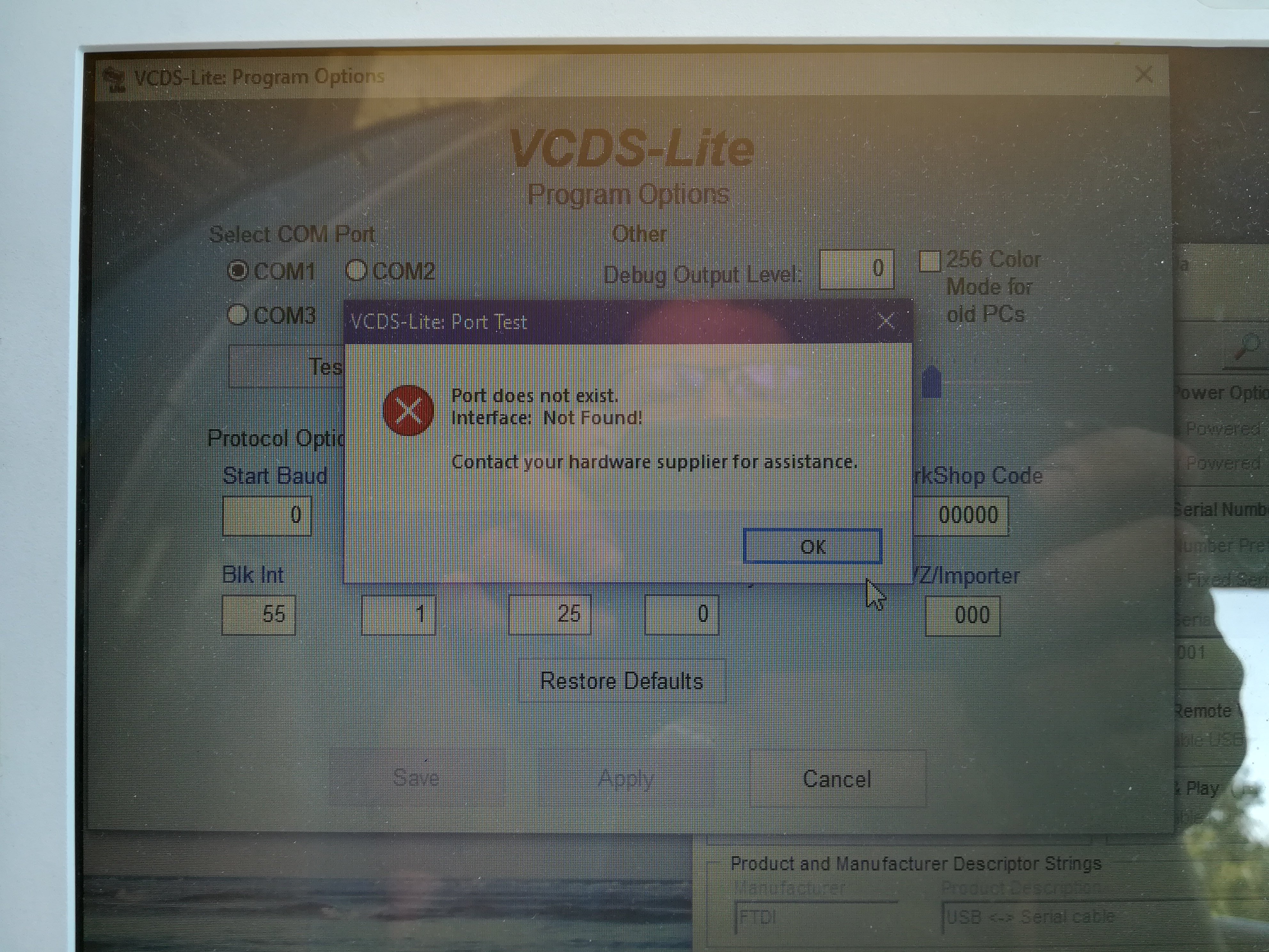

J'ai branché la prise diag, mets elle la reconnaît pas ?
Regarde le défaut sur la photo

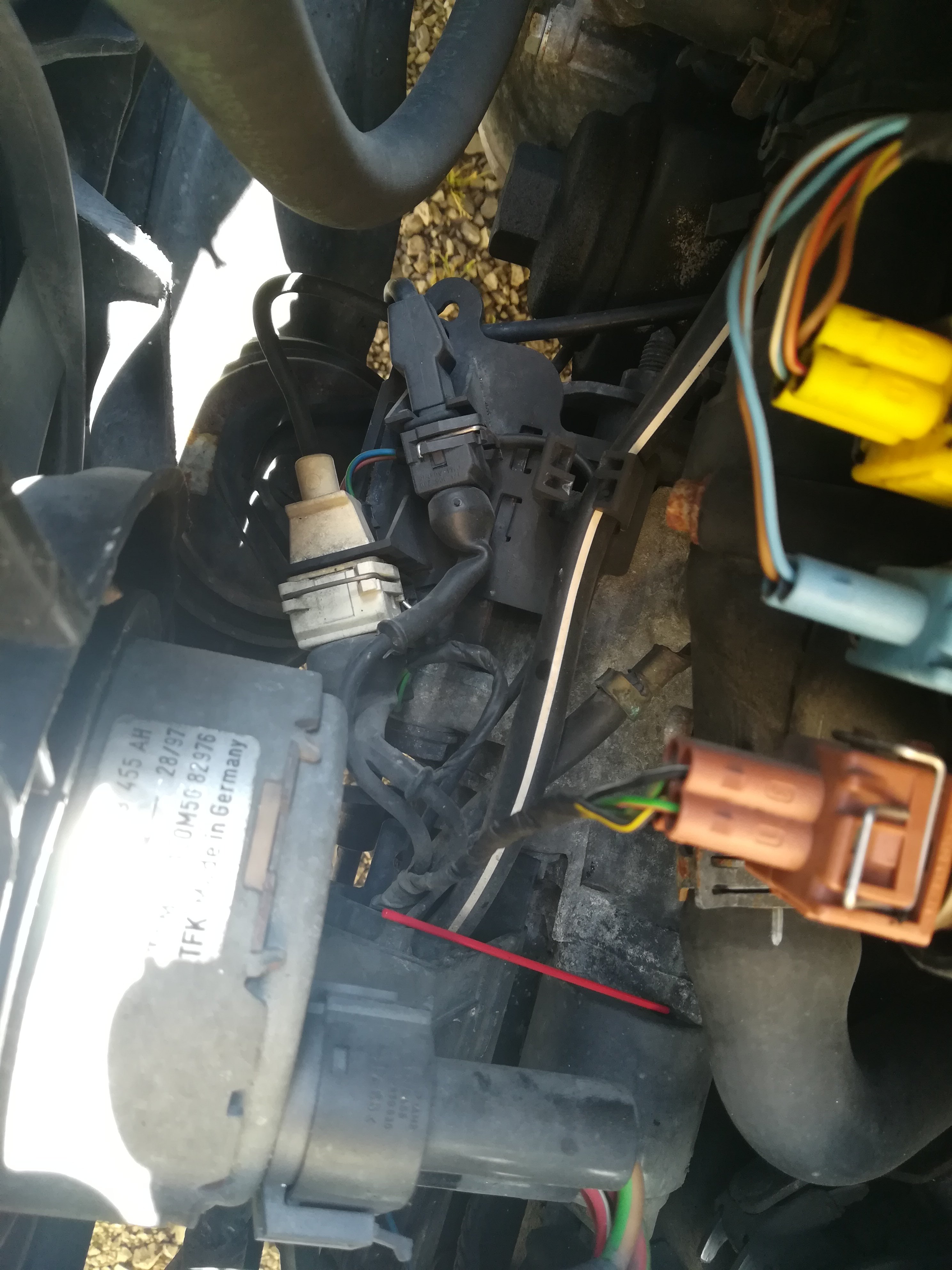

Et ton pmh ?? Grosse prise blanche à côté du démarreur, capteur qui se situe à côté de la sonde de cliquetis en façade pas loin du radiateur d huile !! Essai un peu de permuter 174/190 CV
Car c est lui qui commande l allumage et qui est en parfaite coordination avec le capteur aac pour déterminer l ordre de allumage.
C est prise blanche rectangulaire a côté de la noir !! Tu déconnecte la blanche, tu suits le fil jusqu' au bloc, tu arrive capteur pmh qui tient avec une btr de mémoire !! Tu retires cette visse et tu tires sur le capteur pour qu il vienne !!
J'y crois moyen au capteur PMH. Je pense que la voiture ne démarrerait pas. Je pencherais plus pour un capteur d'arbre à cames.
