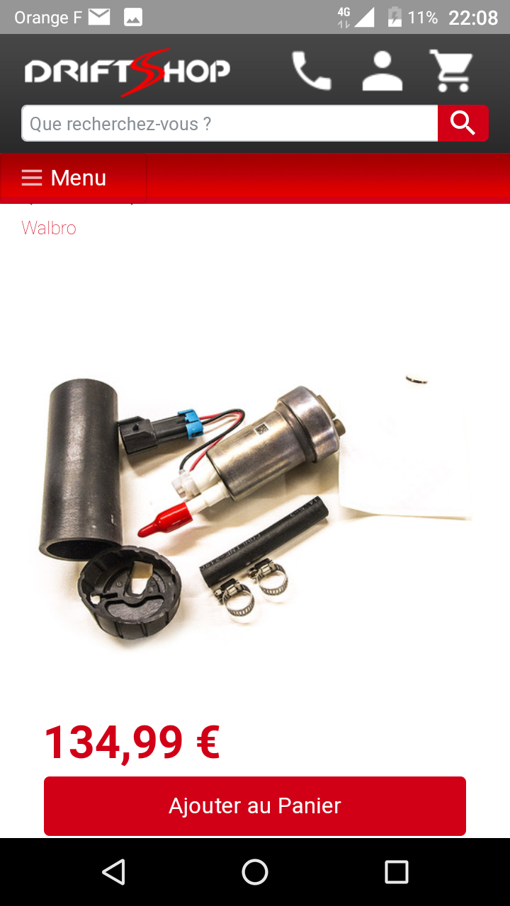

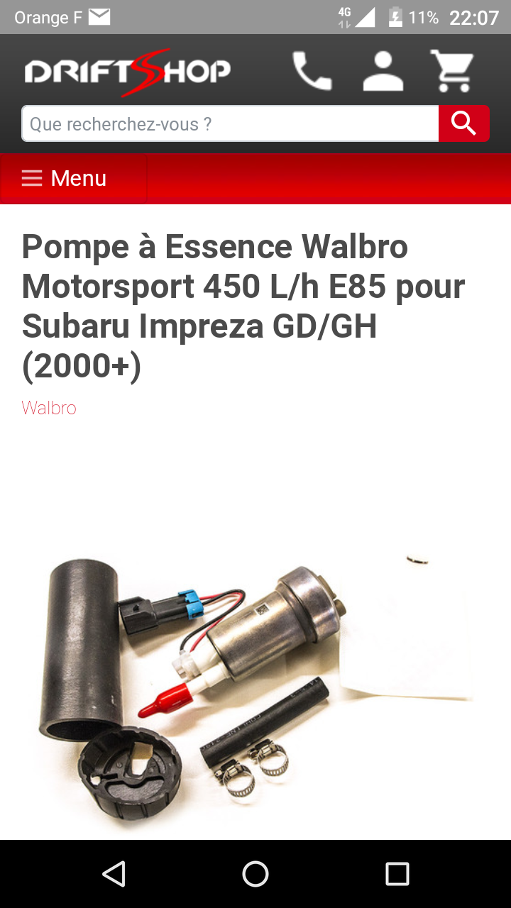

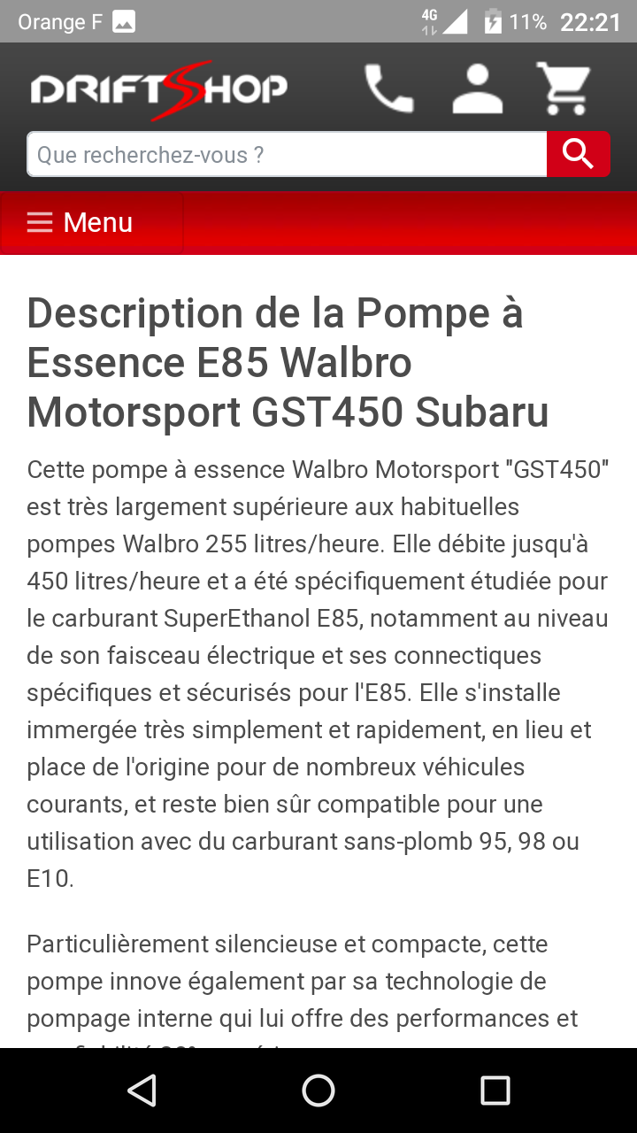

Moi j' ai mis une pompe walbro spécial e85 a adapter.
Au départ j avais un boîtier pour rouler qu avec du e85, mais il a déconner, alors je l ai retiré.
Du coup comme tu dis, comme elle roule peu, je coupe à 50/50 et elle marche nickel

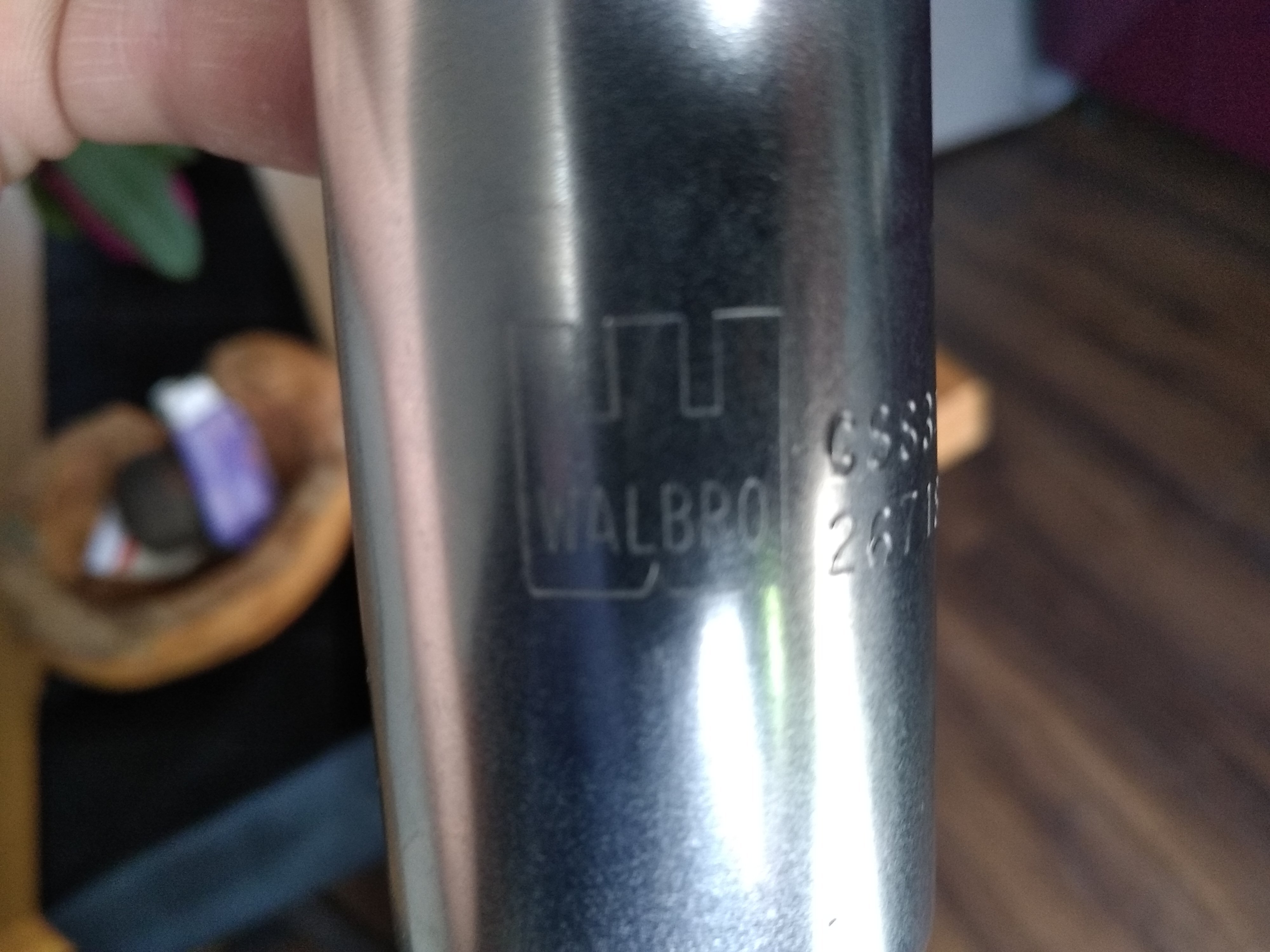

Cette pompe immergée universelle walbro vaut entre 130/140 euros peut être moins, mais attention au arnaques chinoise à 30 ou 40 balles sur Ali express, eBay et compagnie, c est pas le même !
Seules les walbro sont gravées !!
Faut desinguer l intérieur du bol en plastique pour y loger la pompe, par de procéder particulier, c est à adapter au + propre !! En tous cas moi pour l avoir fait ça fonctionne très bien !!

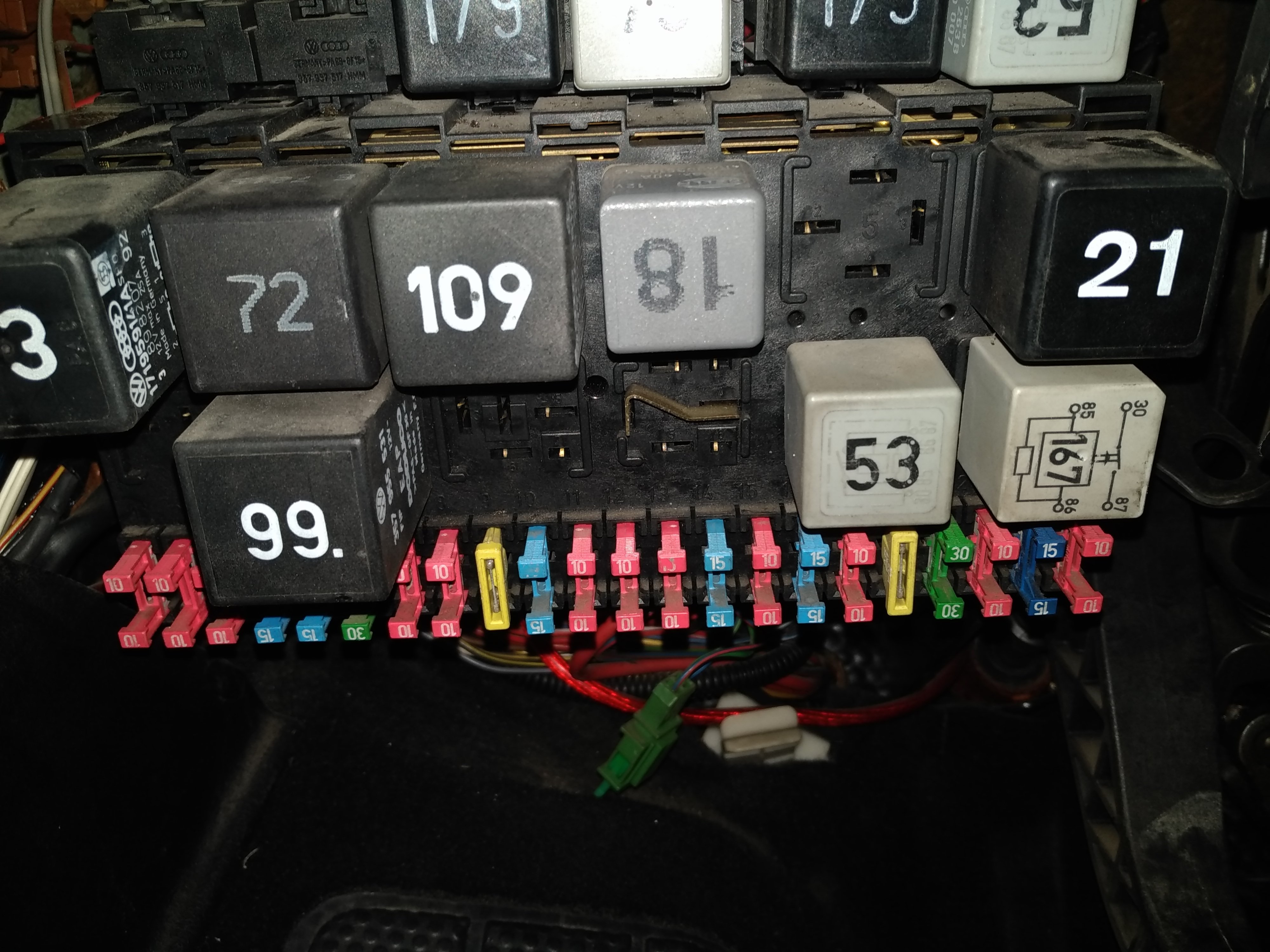

Bon les fusibles y en pas 50 000, tu les fais un par un pour les contrôler, et le relais de pompe c est le 167.

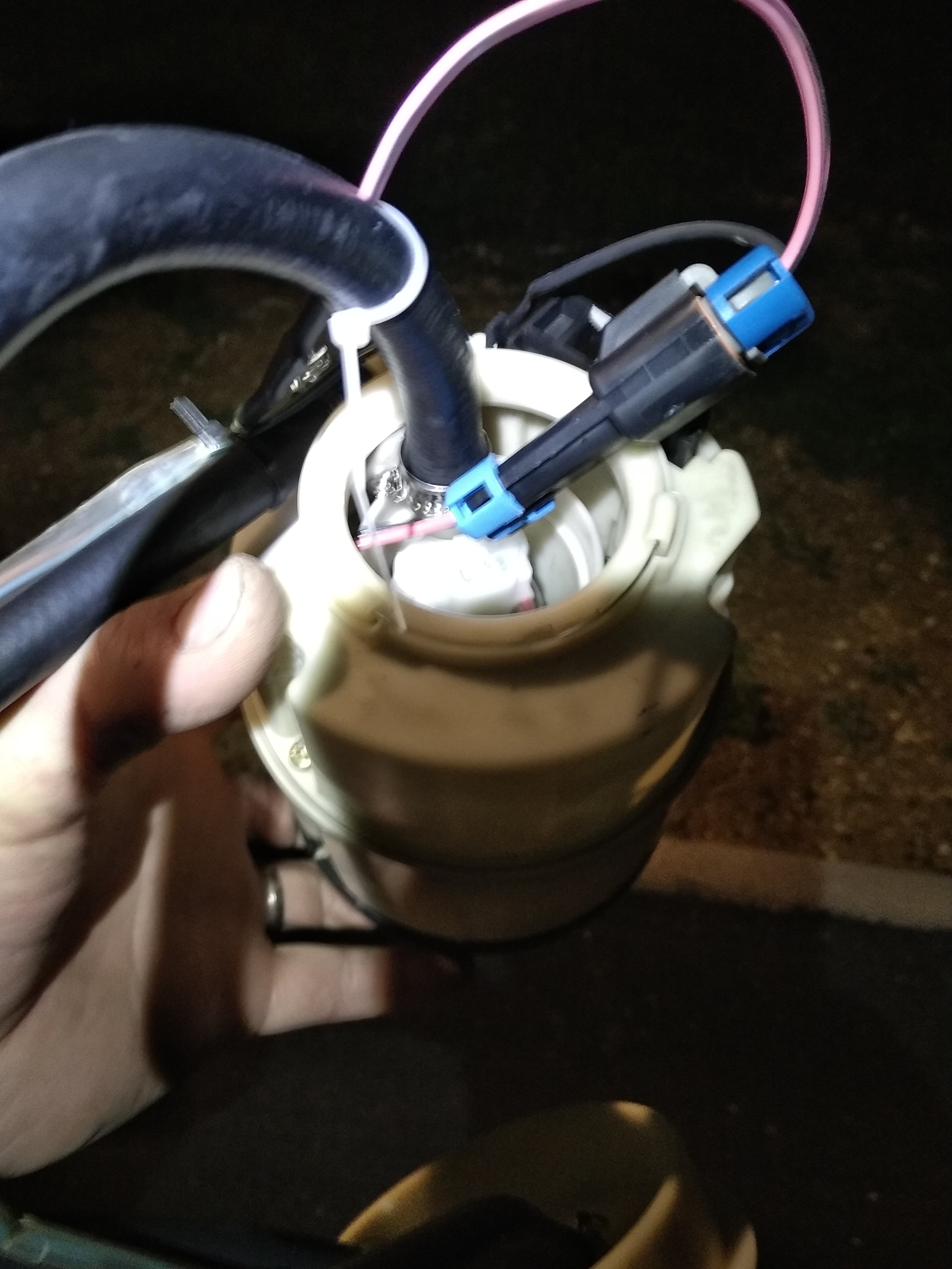

Récupération de la. Pompe à essence dans la. Vr6 174 cv qui démarre très bien.
Montage sur la. Vr6 190 CV qui petarade. Et et...
Elle ne pétarade plus. 2 ou 3 accélération. OK.
À voir sur la route. Essai vendredi comme je dois sortir pour faire des achats indispensables. Confinement obligatoire.

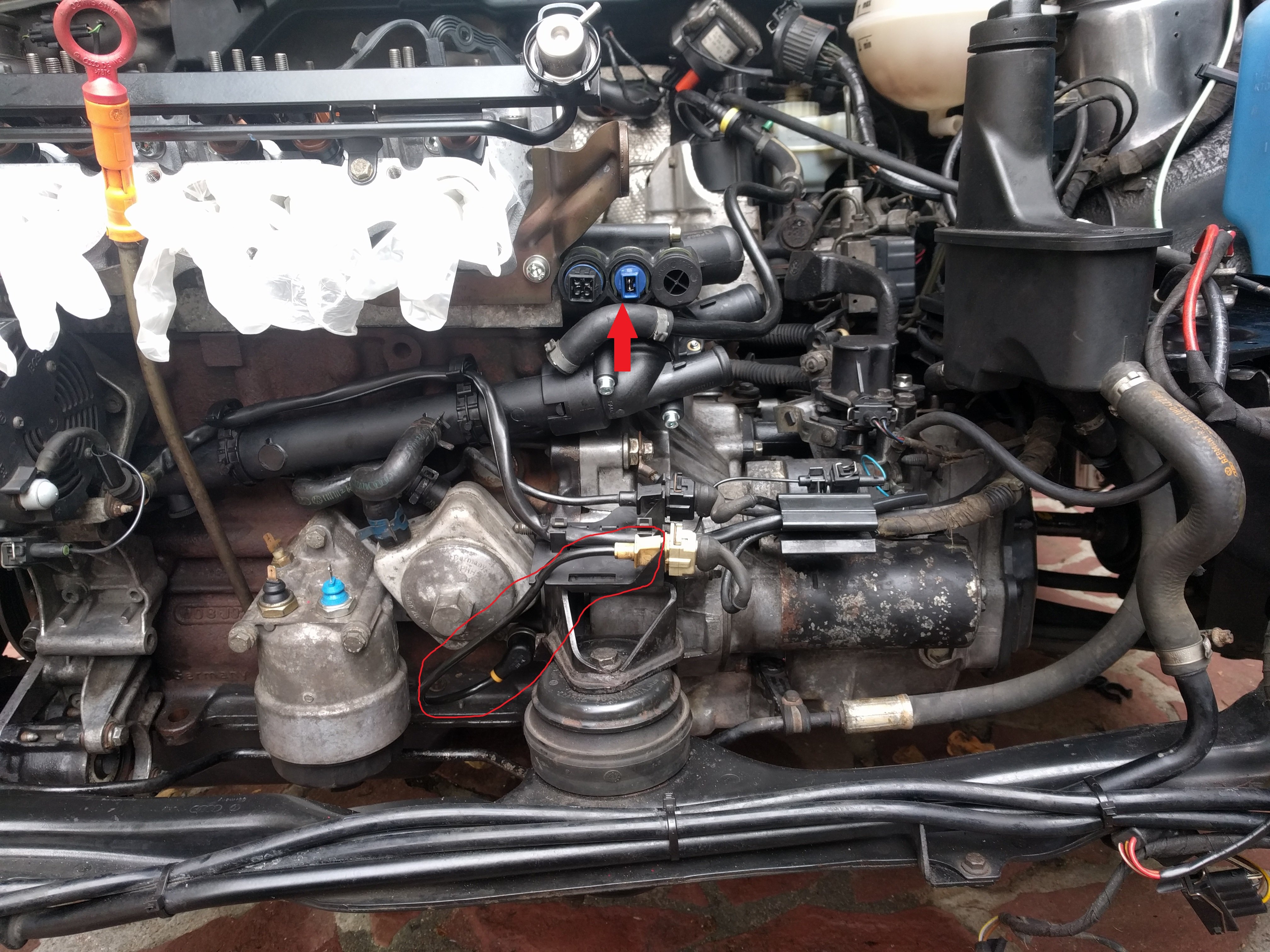

Le capteur pmh je te l avais expliqué en page 1 !
Capteur qui tient avec une btr en façade du bloc proche du radiateur d huile.
Tu longes le fil de celui ci et tu arrives à une prise blanche rectangulaire pas loin du démarreur, en dessous de la prise du ventilo !!!
Fort probable que se soit lui !!!
Sur autodoc il est à 20 euros en Valeo, je viens d en acheter un pour moi !!!
