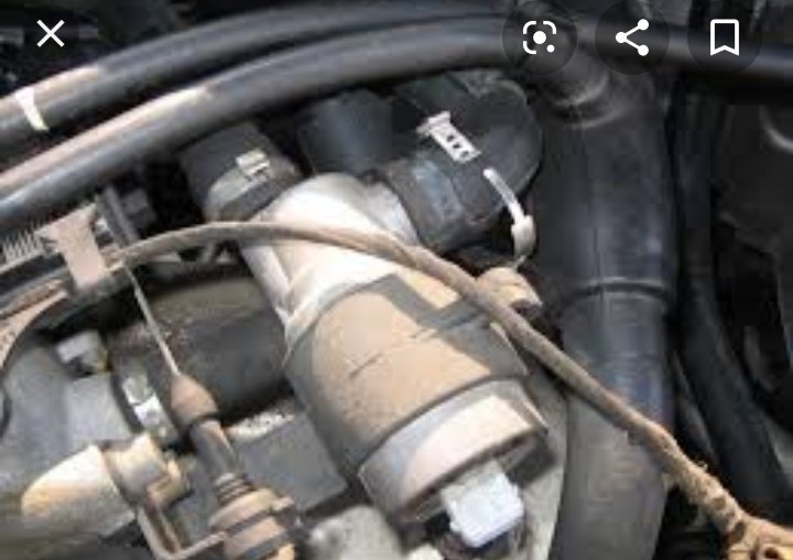

Il faut démonter quoi et où pour vérifier ses pièces ? Des photos s'est plus facile à localisé

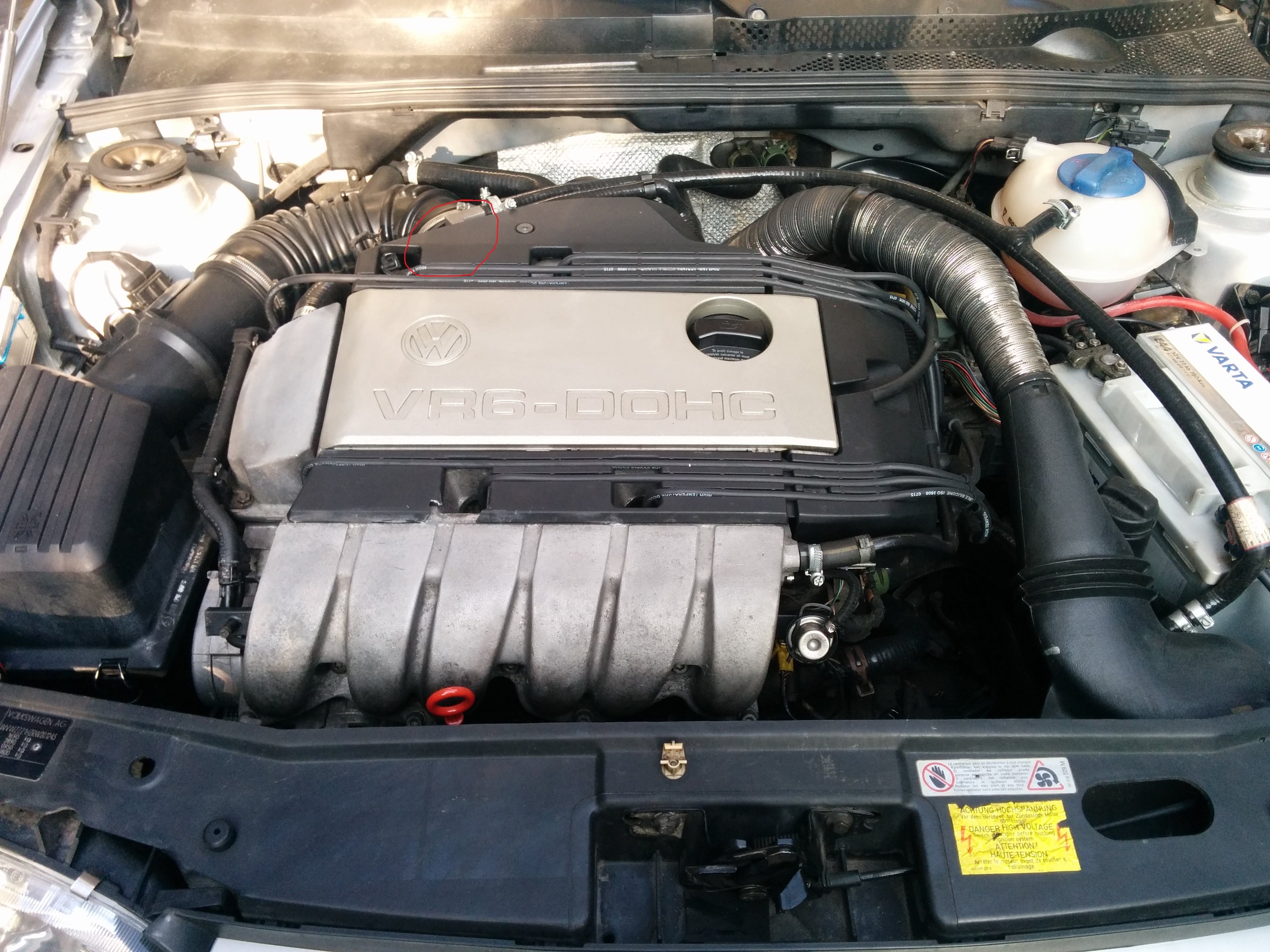

Ce n'est pas le régulateur de ralenti qui ferait pétarader, ça joue seulement sur la stabilité du ralenti moteur. Ca peut se nettoyer au WD40 au pire. Le volet? Tu parles du papillon? Je ne pense pas non plus. Tu peux seulement vérifier qu'il s'actionne bien. Il est motorisé?
Le papillon est situé là (en rouge), sous le plastique et le régulateur est juste à coté, il est reconnaissable car il est chromé.

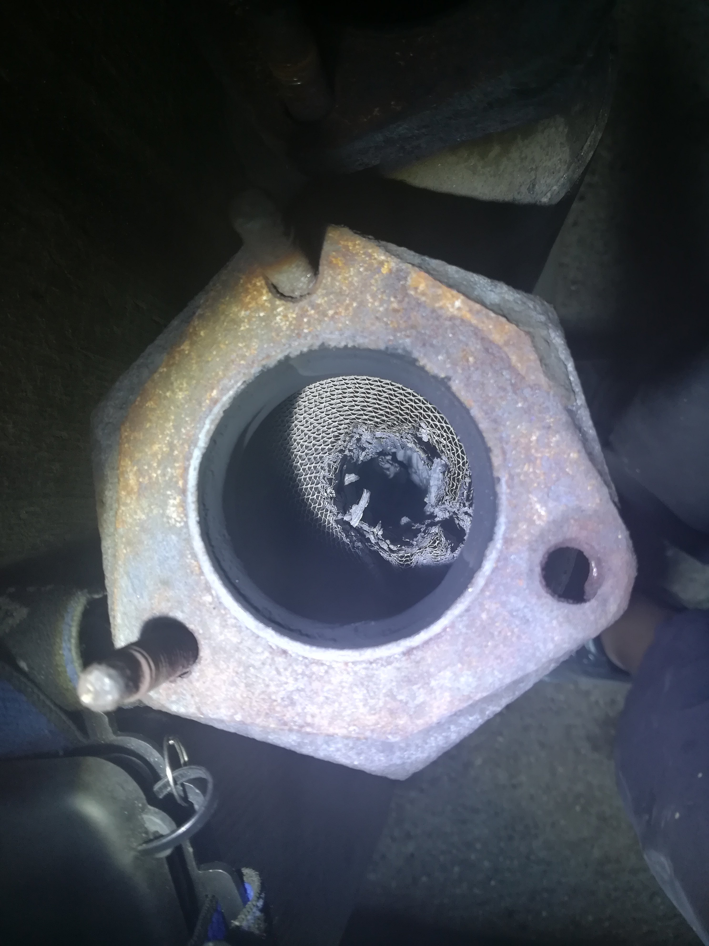

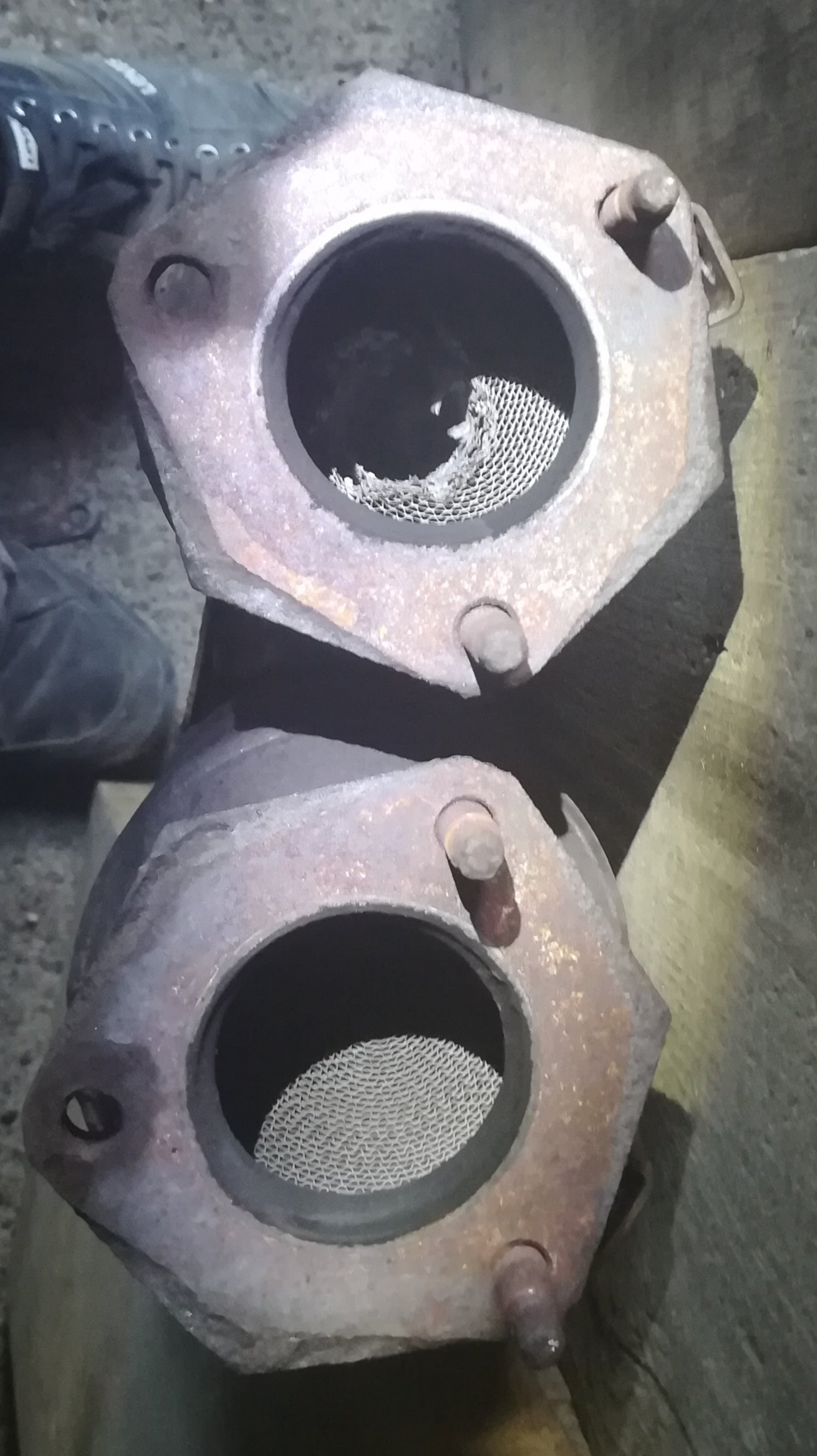

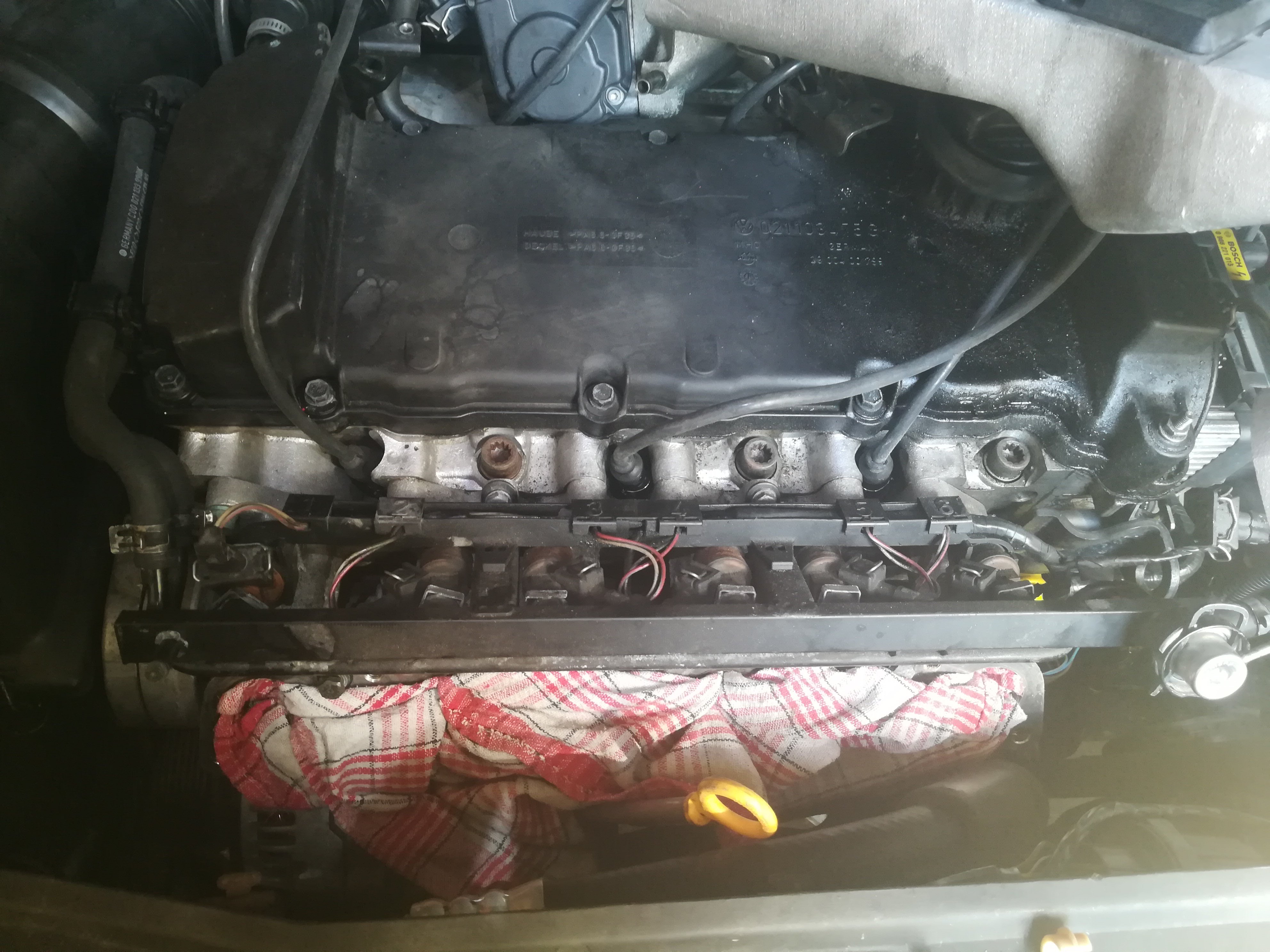

Aujourd'hui, j'ai mis une nouveau détecteur PHM qui est dessous le moteur, changement des injecteurs, démontage du catalyseur.
Et deviné, toujours le même problème.
C'est la troisième fois de ma petite vie que je vais chez un garagiste. Si non je me suis toujours débrouiller.

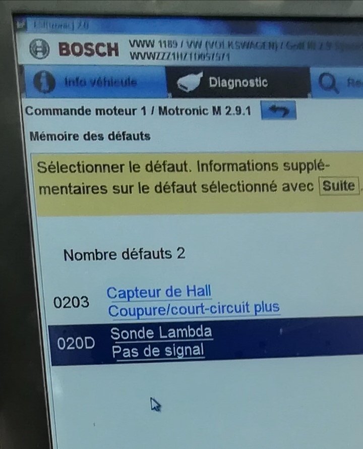

Contrôle avec la "valise"
Il ma dit qu'il faudrait contrôler le calage de la distribution. (il a déjà eu le problème sur une vr6, décalage distribution ) On dirait qu'elle tourne sur 5 Cylindre ms au lieu de 6.
Qu'elles sont les repères avec ou sans pige ?
Peut-on vérifier sans tout démonter les carter ?
Des photos je suis preneur.
Merci
Modifié par Denis.l

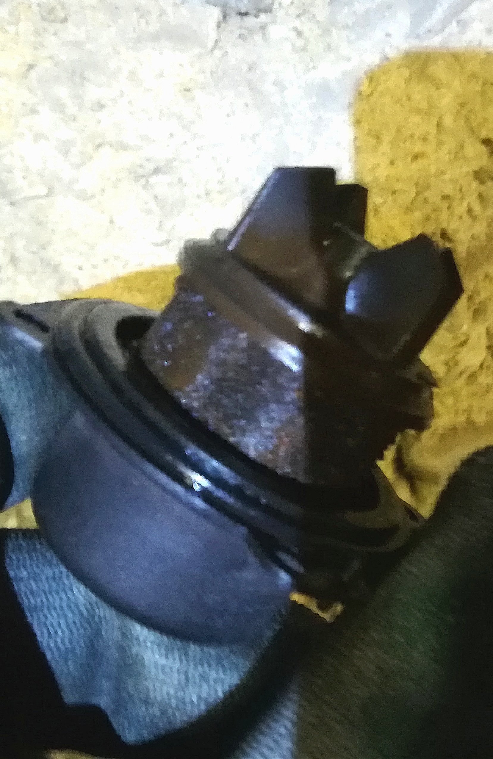

il y a 29 minutes, Denis.l a dit :

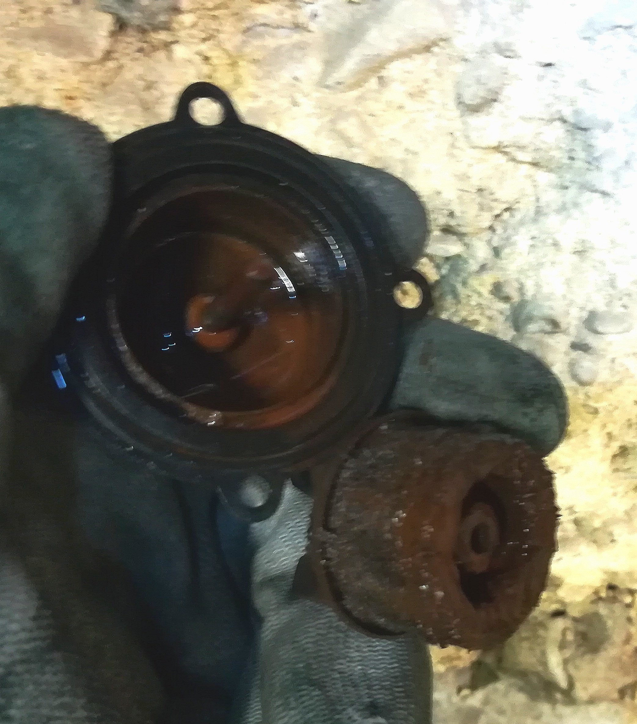

Nettoyage du régulateur du ralenti, grâce rouillé
Ce n'est pas un régulateur de ralenti ça. Mais c'est quoi? Il y a du liquide qui passe à l'intérieur, on dirait une pompe à eau. Il y a une webasto? Par contre, le liquide marron, pas top. On dirait que le joint de culasse est fatigué.

Vu ce qui sort du diag, ta sonde lambda est hs ou le faisceau est naze.
Rappelle-moi, c'est un obd1 ou 2 ton moteur? Si c'est un obd2, il n'y a pas de régulateur.
il y a 8 minutes, Stone a dit :

il y a 12 minutes, Stone a dit :
C'est un actuateur de ralenti. Ici sur le moteur
J'ai un couvre culasse en plastique.
Et j'ai un fusible de 30 ampere qui était hs.
Comment contrôler le faiseau ?
Quand je mets le contact moteur la sonde doit être alimentée en 12v pour la sonde lambda ?
Sur cette photo, oui. Mais sur la tienne, ce n'en est pas un. Il y a du liquide qui passe dedans visiblement, on dirait une pompe additionnelle ou pour un webasto. Il vient de quelle voiture ce moteur?

Oui. Mais peut-etre que la sonde est réellement morte, même si elle est alimentée. Je n'ai pas regardé mais il m'a semblé que ton faisceau avait été bricolé. Il y a continuité? Car au diag, il parle d'un court circuit.
Oui, c'est bien un obd2 ton moteur.
