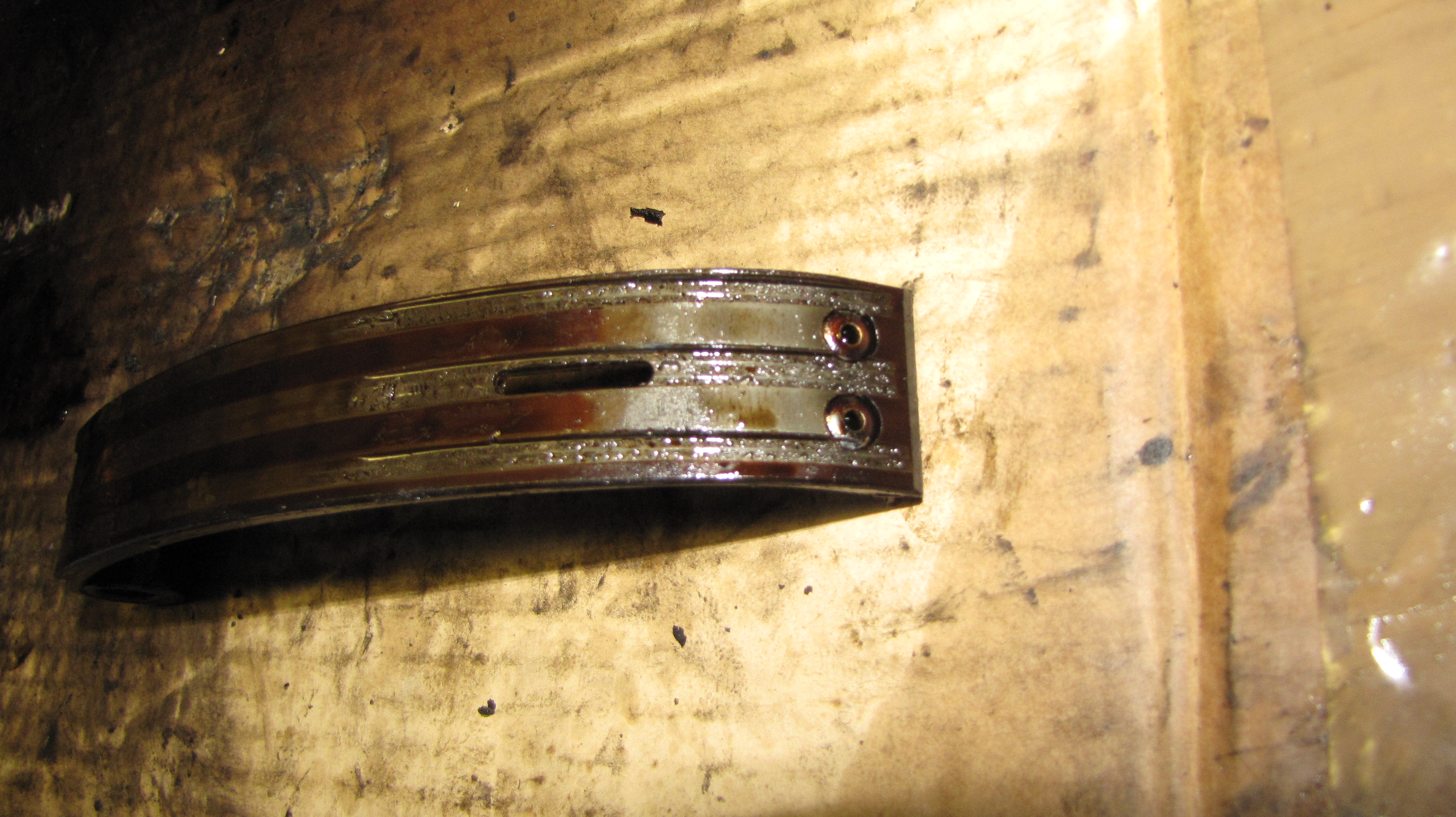

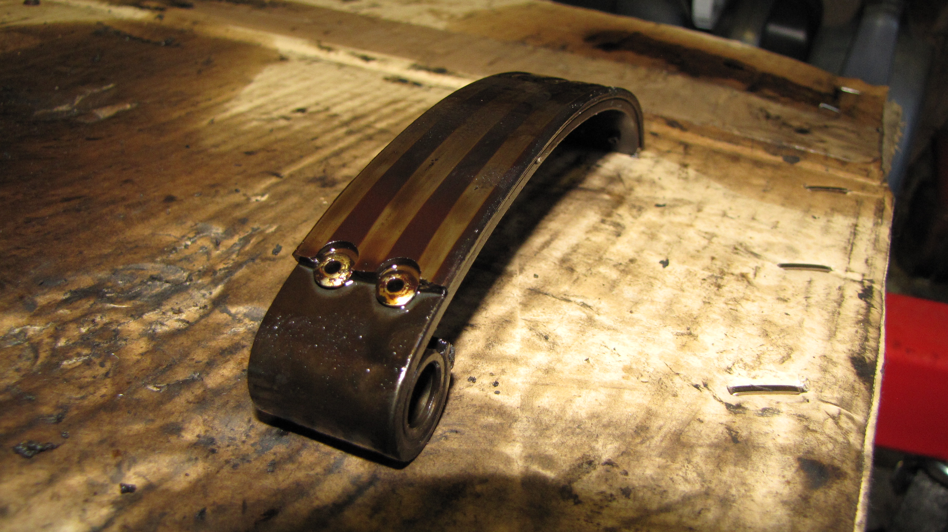

il y a une heure, El Poulpo a dit :
Tu as une photo de l'état du patin avant démontage ?
Moi a environ 200000 sur mes VR l obd1 ils étaient comme neufs et sur le syncro peu d usure mais pourtant un patin avait cassé net sans autre dommage heureusement.
J'aimerais bien avoir des photos ;)
Je reste persuadé que seul les VR6 mal entretenu ou merguez on la distrie HS à 180000kms....
Certain ne me croient pas, j'ai besoin de preuve en photo, j'ai eu plusieurs distri dans les mains et les seules mal en point était des merguez :gay:
Les patins qui on tendances a lâcher sont les obd1 de mémoire ( ceux avec les rivets ) mais peut être que  la qualité de l'huile peut jouer sur l'État  et l'usure des patins a la longues ( donc si VR entretenue a l'économie effectivement...)

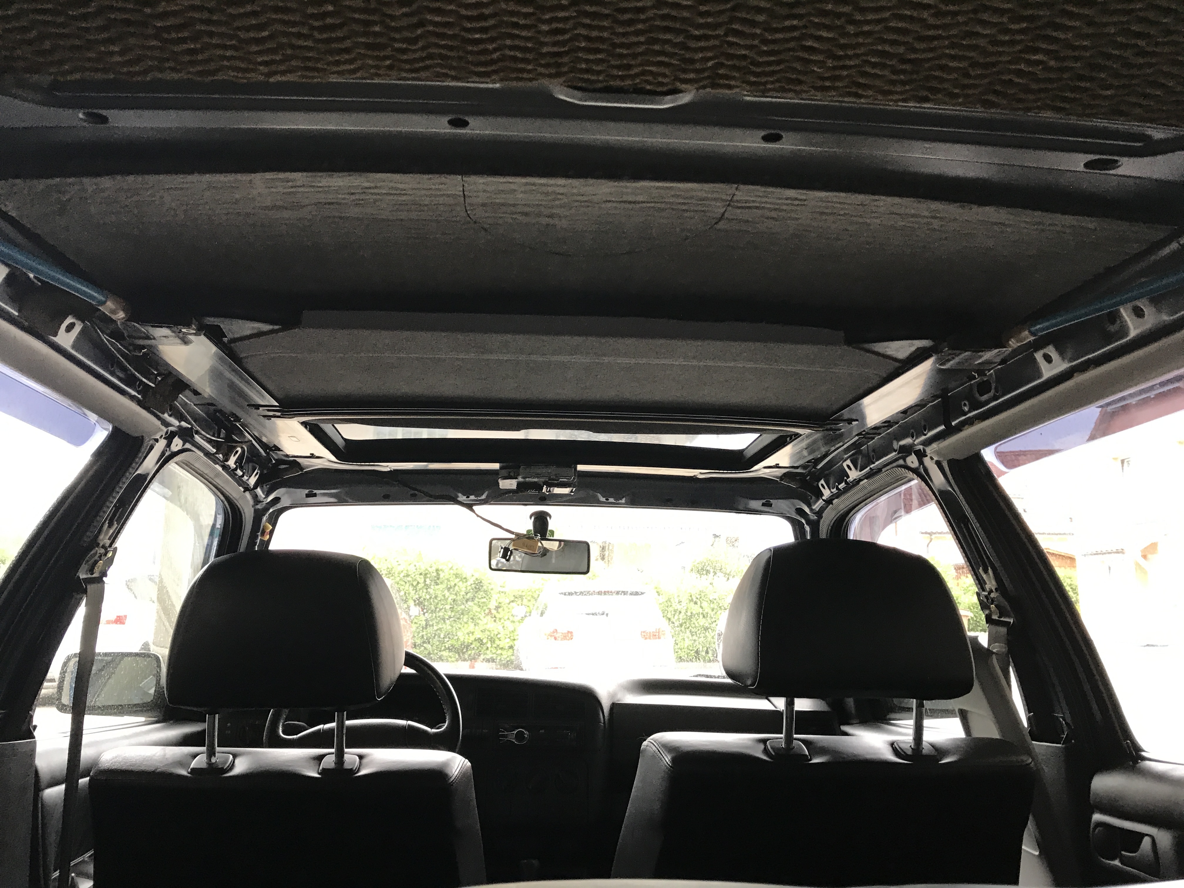

Du coup, j'attaque le dernier truc qui ne fonctionne pas: le toit ouvrant!
