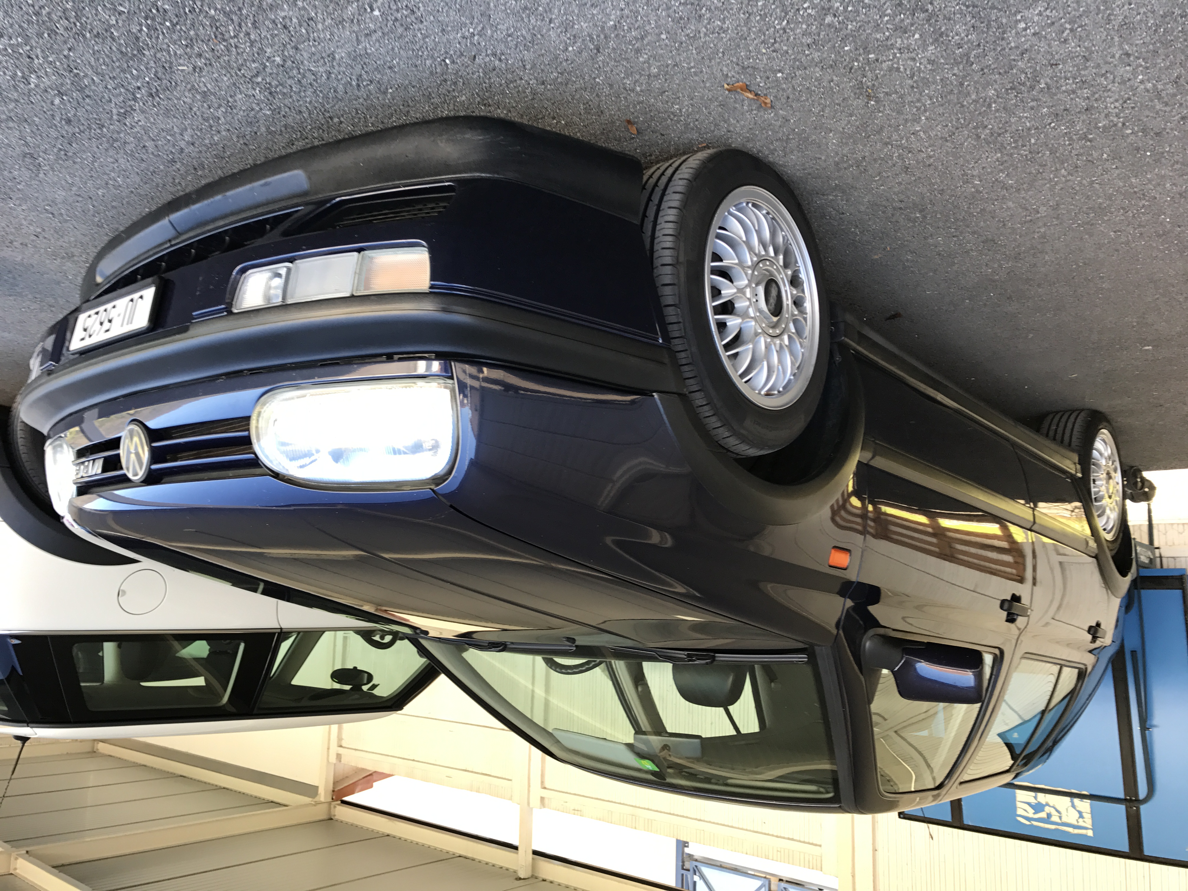

Allez, une petite photo (quand j'aurai résolu mes problèmes, j'en ferai des jolies)

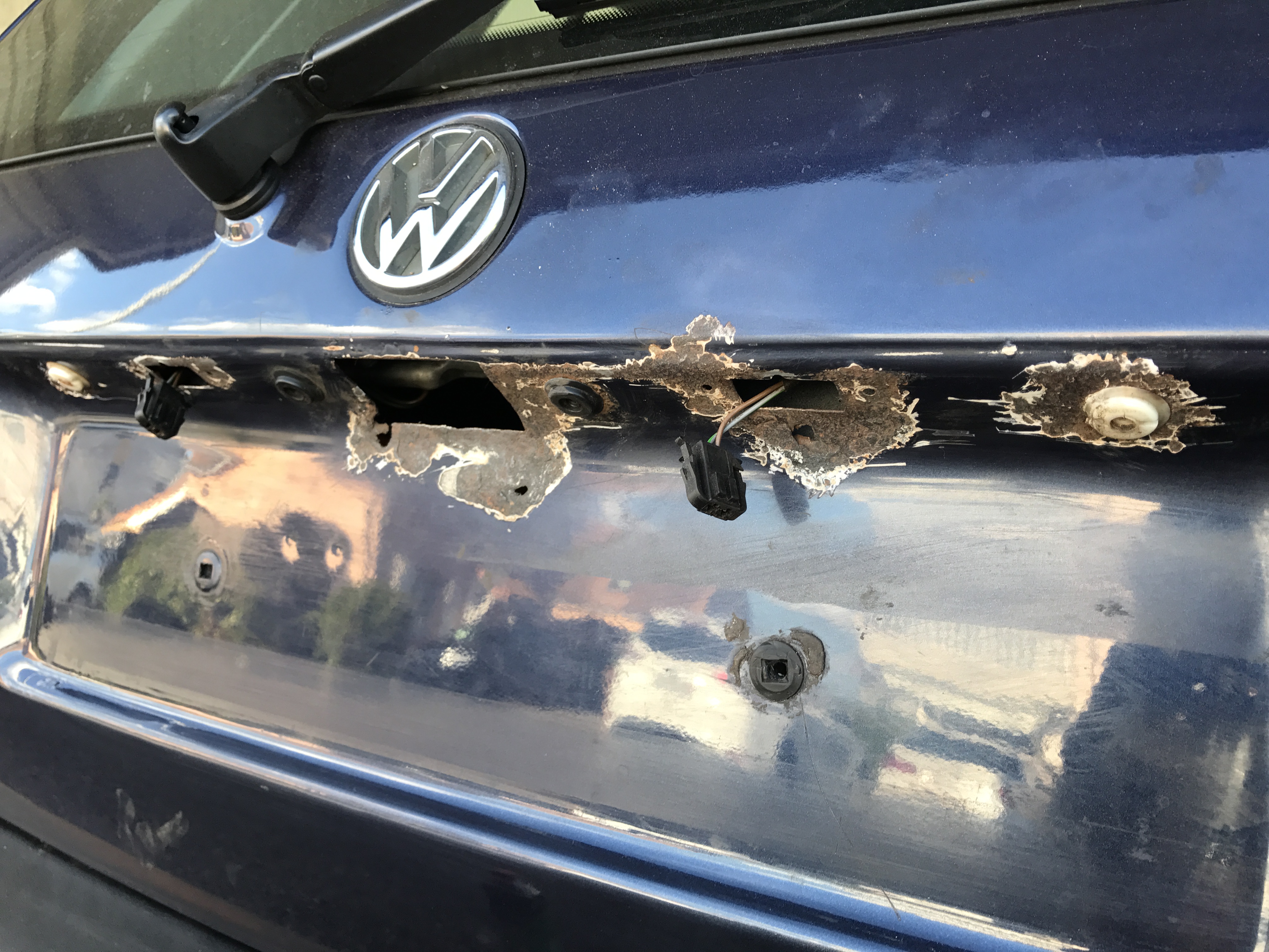

Du coup je me suis dit que j'allais traiter ce tout petit point de rouille sur le hayon :blink: Il était temps...
Il y a 7 heures, Fridemo a dit :
Rouille traitée et tout est remonté, RAS ailleurs...
