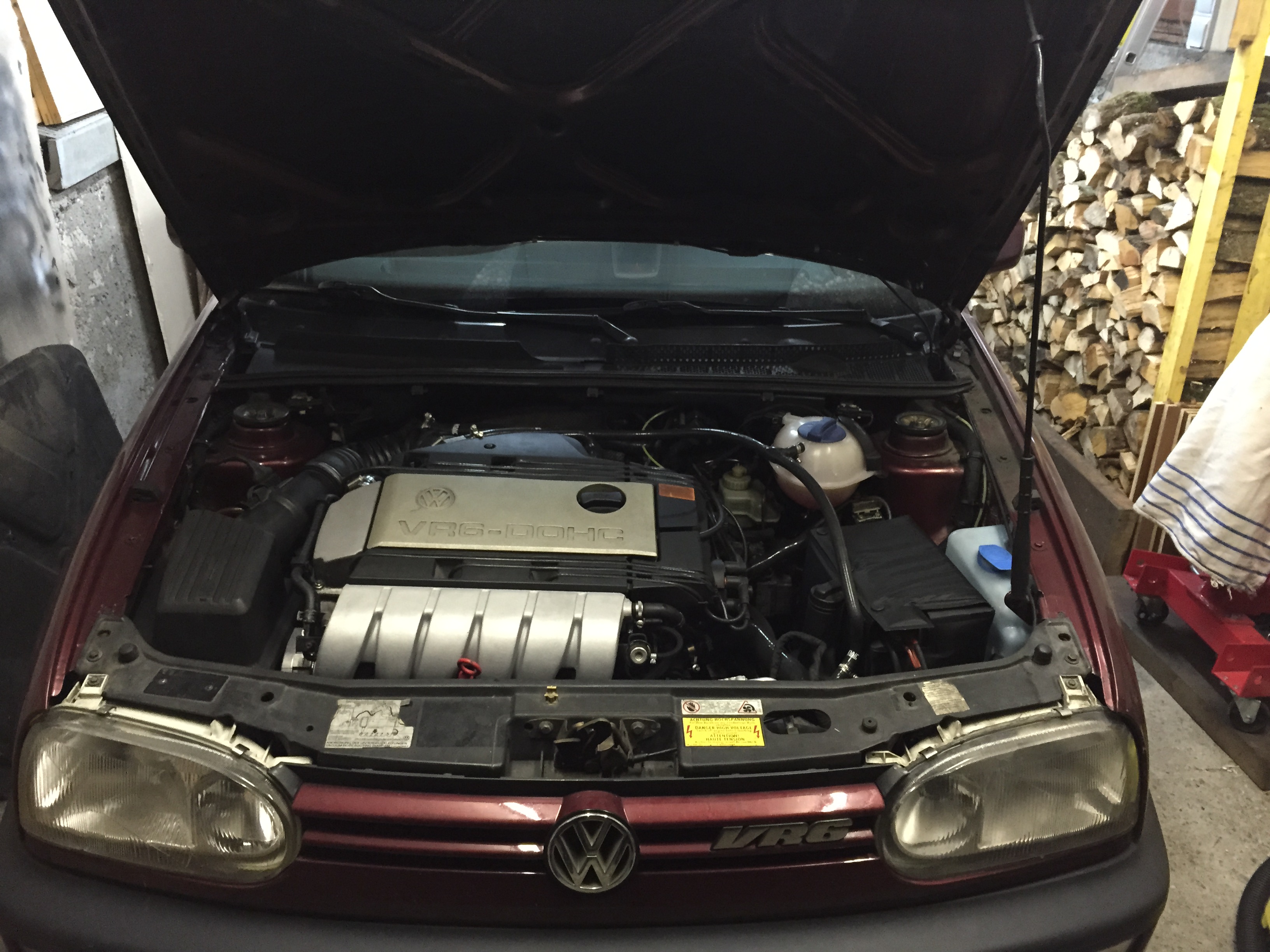

En attendant, une photo vite fait du compartiment moteur ce matin :
Le cache moteur "VR6 DOHC" fait pas super propre à côté de la pipe d'admission. Mais j'ai pas réussi à l'avoir mieux.
Il faudrait le repeindre pour qu'il soit en harmonie avec le reste :wub:
C'est ce que je me suis dit. J'ai une bombe de peinture grise HT et une autre de gris "normale". Faudra que je fasse un essai sur une autre pièce pour voir la teinte déjà.
Il faudrait que tu arrives à trouver la nuance de gris d'un cache neuf et de lui appliquer un vernis satiné. B)
Après haute température, est-ce nécessaire?? :se-gratte-le-crane:
