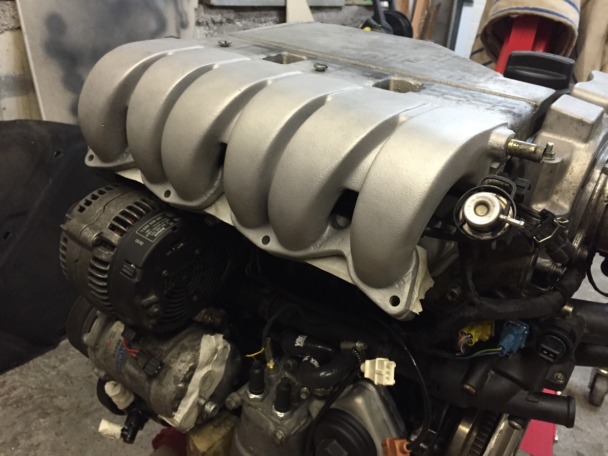

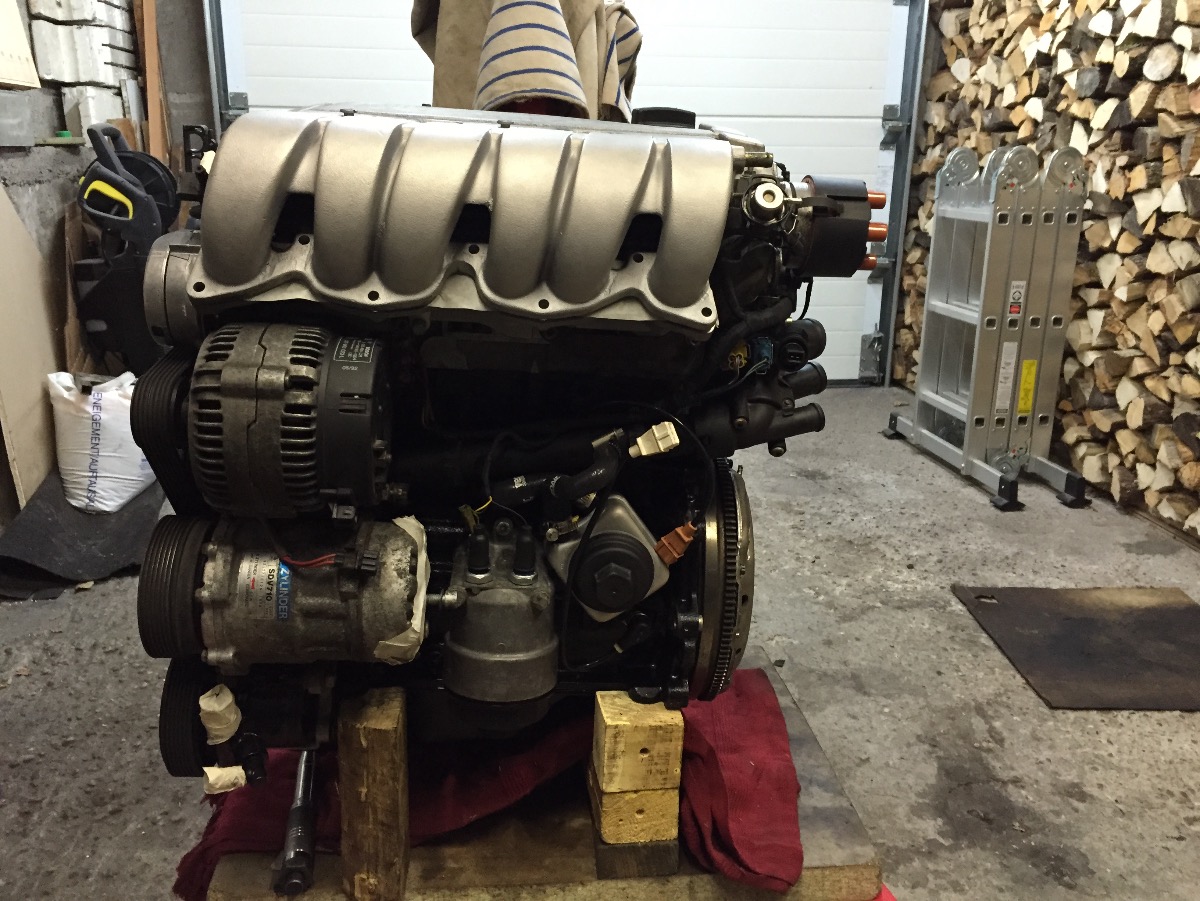

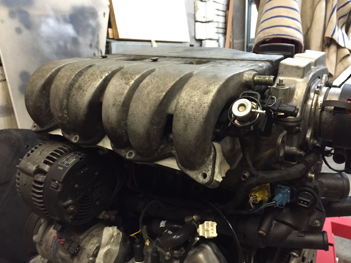

Et aussi sablage + microbillage de la pipe d'admission. Je suis content du résultat :tartragnan:
Avant :
Après :
Avant :
Après :

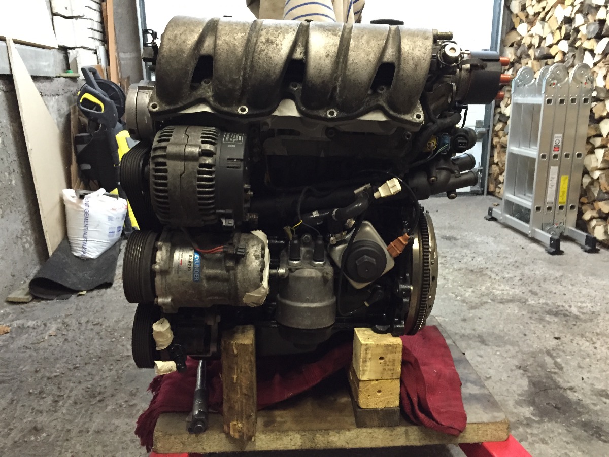

Dans l'idéal, je voulais le sabler + microbiller, mais faut tout démonter et c'est la misère apparemment.
J'ai passé un coup de brosse vite fait, mais ça ne change rien. Je le laisse comme ça donc, de toutes façons, on ne le voit quasi pas une fois tout remonter.
Pareil pour le compresseur de clim.
Ouais, c'est la galère pour mettre à poil l'alternateur. A la limite, si tu es motivé, tu peux le faire. Il faut un extracteur pour sortir la poulie et les roulements, tu changes les charbons et des roulements neufs, tu micro-billes le carter, tu remontes et c'est reparti pour 200000!
Sinon coup de bombe grise.
