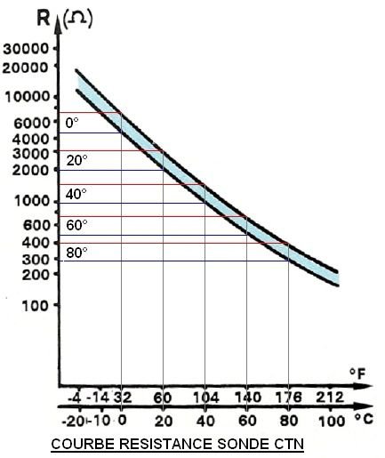

La sonde bleu peut-être contrôlée avec un multimètre,  se mettre en fonction ohmetre et contrôler la valeur obtenue avec celle des données constructeur.
Ce sont des sondes appelées CTN coefficient température négatif quand la température augmente la résistance diminue et quand la température diminue la résistance augmente.
Bonjour à tous après ce petit moment d'absence....
J'ai changé ma sonde bleue hier et pas de changement au niveau du démarrage. toujours mauvais une fois sur deux
@steven35 je l'avais testé selon le tuto et les valeurs lues étaient légèrement différentes, donc pour le prix je me suis dis, je vais la changer mais rien....

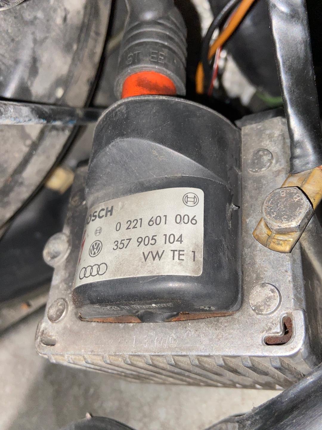

je me demande si je ne vais pas changer la bobine d'allumage pour mon soucis intempestif de démarrage. Je l'ai testé grâce au tuto, les valeurs mesurées par l'ohmmetre  sont bonnes mais il a l'air assez ancien. Qu'en pensez vous ?
Peut être est il sensible à la chaleur ou l'humidité ?
Merci pour ton retour
A priori la mienne aussi est de 92.

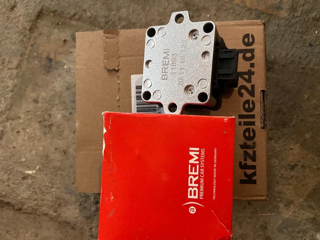

en Bosch  la pièce est proche de 400 euros !
après j'ai trouvé une BERU pour 56 euros

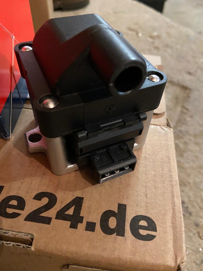

Bonjour à tous..
Voici la bobine que j'ai reçu

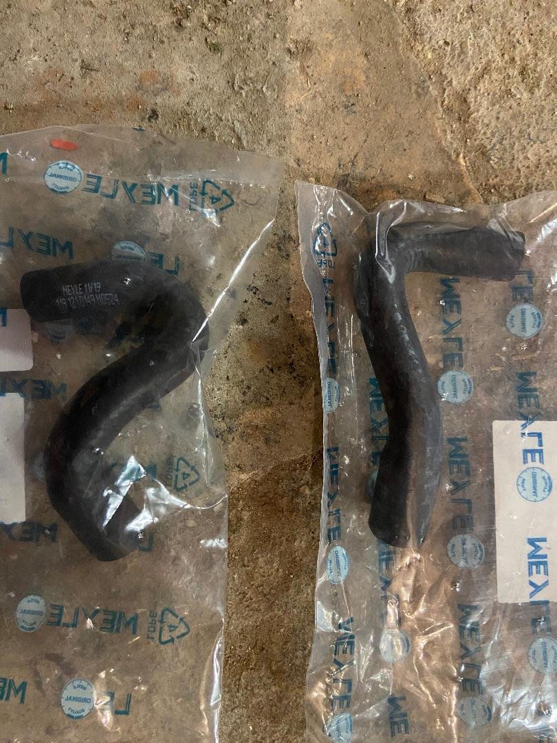

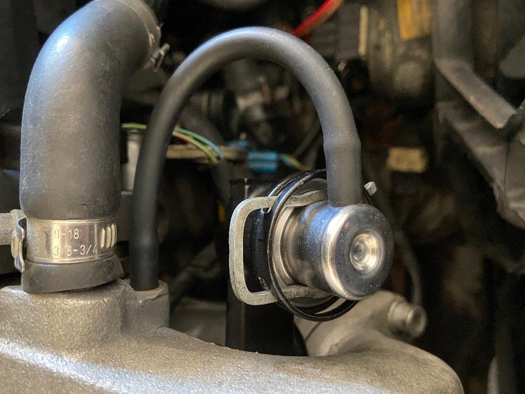

Sur autoroute, une petite durit d'eau a lâché.
Dépannage, puis démontage.
Il s'agit de la petite durit qui va de la culasse vers l'échangeur eau huile.
ACCES IMPOSSIBLE.

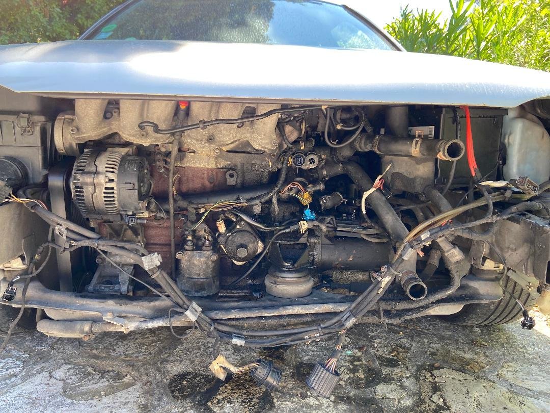

J'ai donc décidé de démonter la face avant plutôt que les tubulures d'admission d'air.

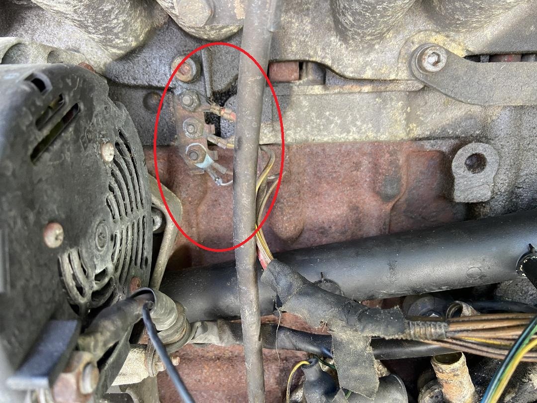

Et là en démontant je suis tombé sur des masses BOF BOF.
Peut être un rapport avec mes soucis intempestifs de démarrage ?
Je vais faire un nettoyage des connections à la brosse métallique et WD40
J'ai reçu la durit aujourd'hui, j'en profite pour changer l'autre petite puis nouvel essai.
J'espère que ma culasse n'a pas morflé avec la fuite d'eau... j'ai coupé le moteur dès que le témoin de température d'eau s'est allumé.

J'avoue que les cosses... C'est moyen.
En les brossant... Mettre du nettoyant contact, de la graisse propre...ça devrait déjà être mieux
Pour ton soucis d'eau, si t'as coupé court, sans soucis de fumée ou autre, en remontant bien propre, il ne devait pas y avoir de soucis.
il faut vraiment nettoyer a fond toutes les surfaces de contact  de  tous les éléments. Avec du papier de verre ou le top est avec une mini brosse metallique sur dremel.
Attention à ne pas mettre trop de graisse,  un très leger film sinon  ça peut créer un isolant.
Pour les 2 petites durites,  c'est bien de les changer tout les 10 ans par prévention . Ou alors mettre des durites silicones  mais rares sont les kits qui les intègrent.
Faut mettre de la graisse au cuivre sur les contacts de masse. Ponce les dabord ainsi que le support de caisse.

J'ai remonté les 2 durits, c'est OK

Tu as refais ton faisceau avec du scotch tissu depuis ?
Car si un fil touche le metal chaud du moteur,  son isolant est cuit,  ça peut faire des defauts.
Il faut bien eloigner le faisceau de tout contact directe avec pièces de moteur brulante.
Et attention aussi avec les frottements.il doit y avoir des clips de frettage  en plastique pour eviter ces problemes.
Quand ton faisceau sera clean.  Tu peux verifier  chaque fil du connecteur calculateur au connecteur des capteurs.

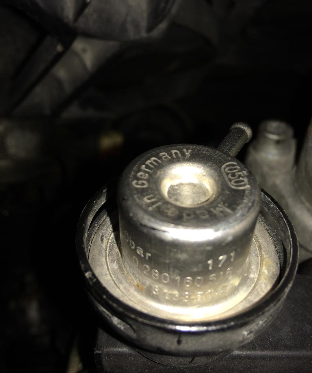

Je pensais aussi changer le régulateur de pression essence. Je l'ai démonté, bien évidemment difficile de juger de son état.
C'est un 4 bars.
Je pensais acheter celui-ci pour éviter trop de frais mais je ne veux pas de la m....
Qu'en pensez vous ?
https://www.ebay.fr/itm/Regulateur-de-pression-essence-4-BAR-remplacement-0280160517-VW-AUDI-SEAT-SKODA-/362624220504

Alors voilà, j'ai changé le régulateur de pression d'essence avant hier. (Pierburg 4 bar ).
