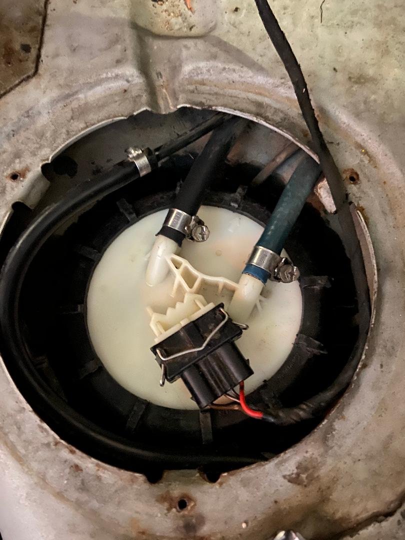

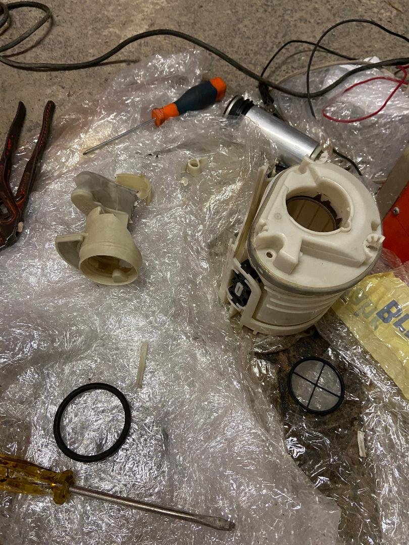

Bonjour à tous,
J'ai pu récupérer ma pompe et mon calculateur in extremis hier soir dans des points relais.
J'ai monté ma pompe ce matin (galère, galère...) .
Mis part le premier démarrage le temps que l'essence arrive bien, les démarrages successifs se sont révélés concluants à froid, tiède et chaud. (dans le garage capot ouvert et après avoir fait chauffer la voiture jusqu'au déclenchement des ventilos).
petite vidéo du dernier démarrage (essai n°11 :happy:):
https://www.youtube.com/watch?v=7i05J8tp8Hw&feature=share
Je ne crie pas victoire trop vite compte tenu du fait que le problème était aléatoire et que pour l'instant je ne peux faire d'essai sur route donc une chauffe "normale" avec capot fermé vue l'état de démontage de l'intérieur.
Déjà elle n'a pas pris feu c'est pas mal :innocent:.
je referai des essais au cours de la journée après plusieurs délais de refroidissements.
Si tout semble OK je remonterai tranquillement l'intérieur et ne pousserai pas davantage les investigations sur le faisceau électrique.
j'ai aussi branché le nouveau calculateur afin d'avoir la puce d'origine.
Je vous tiens au jus.

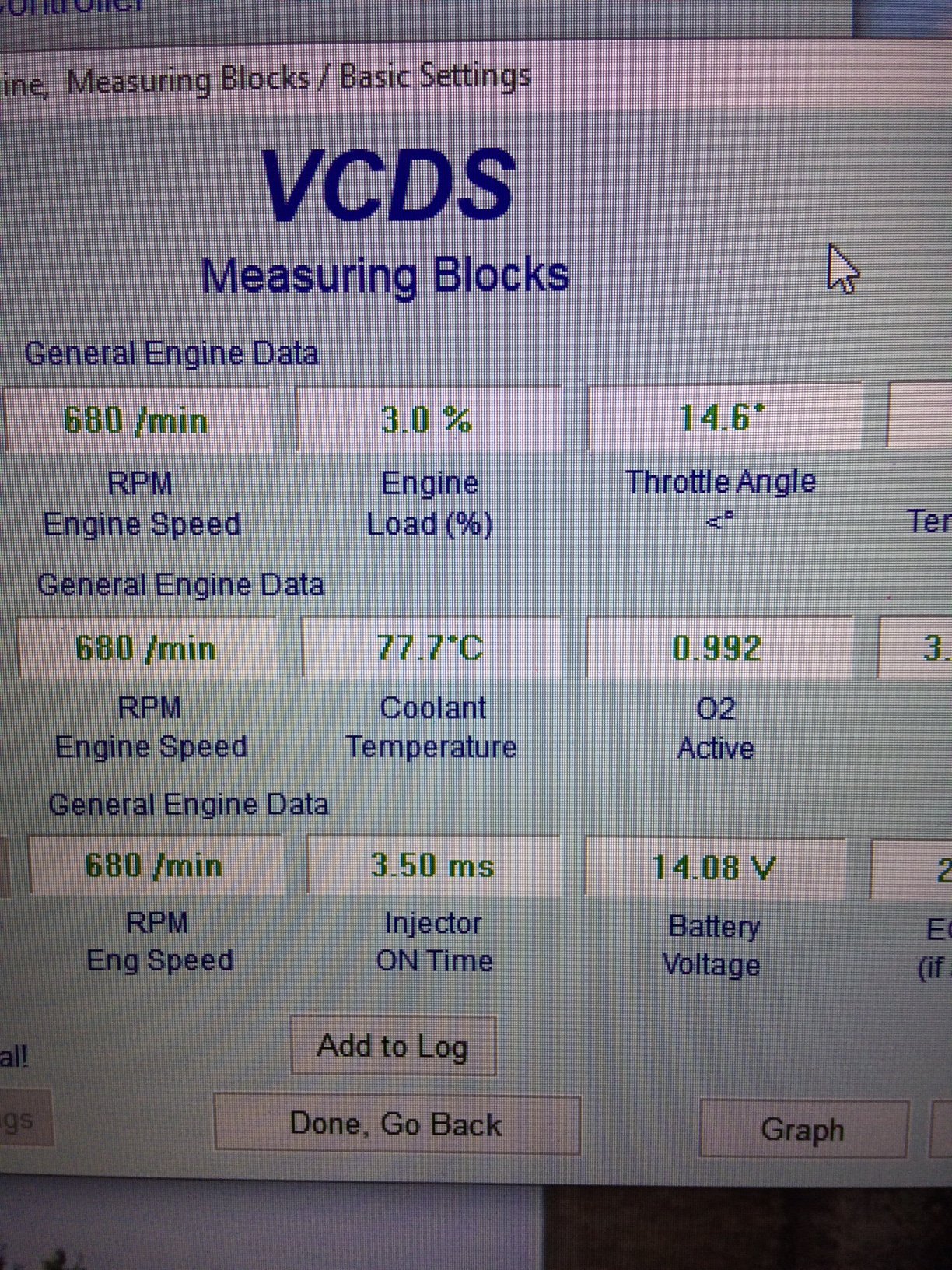

si tu a un vagcom logs valeur de tes sonde pour voir si cohérent temp admission temp eau ...
et un petit coup de bombe à contacte sur les connecteurs sa peut pas faire de mal
Modifié par RENO6938
Il y a 21 heures, RENO6938 a dit :
bon sa se complique !
oui c'est une bonne idée .:)
 à froid , contact on ,avant de démarrer
dans vagcom , groupe de mesure  3 , throttle angle est le degré d'ouverture du papillon .
au repos ,il doit etre vers 15°   ,en appuyant a fond cela doit monter vers 90°
La sonde temp eau (groupe 1) et la sonde air (groupe 3)  sont à -49°C car le moteur n'est pas en route .  la sonde O2 est proche de 1.
ensuite demarre  et recontrole les valeurs  .
-49 c'est sonde hs normalement c'est température ambiante moteur couper et froid
Il y a 17 heures, steven35 a dit :
J'ai regardé les valeurs sur mon vr sans demarrer.
ok bizarre comme valeur :blink:

Bonjour à tous,😀
J’espère que vous vous portez bien en cette période.
Ce matin j’ai procédé aux mesures avec la VAG COM.
Préalablement j’ai remonté les antibrouillards jaunes
ce matin elle a démarré après quelques ratés
LES MESURES:
Voici à froid :
MOTEUR FROID ARRÊTÉ
PÉDALE ACCÉLÉRATEUR AU REPOS A FROID
180093674_froidmoteurarrtpdaleacclrateuraurepos.png.9833d966015ce35b2ad8a3293f355f91.png
PÉDALE ACCÉLÉRATEUR ENFONCÉE A FOND A FROID
966149809_froidmoteurarrtpdaleacclarateurenfonce.png.dab961771ab486b38d5627fd56075c2a.png
JUSTE APRES LE DÉMARRAGE
Voici « à tiède »
Voici à chaud lors du déclenchement des ventilos.
Au passage, déjà j’ai bien une différence entre le mano de température d’eau et le VCDS.
Voici les erreurs qui apparaissent.
L’erreur « speed sensor » apparaissait déjà il y a quelques semaines de temps en temps mais sans incidence sur le comportement du démarrage à froid ou à chaud.
Quels sont vos avis ?
Je sèche de plus en plus...
