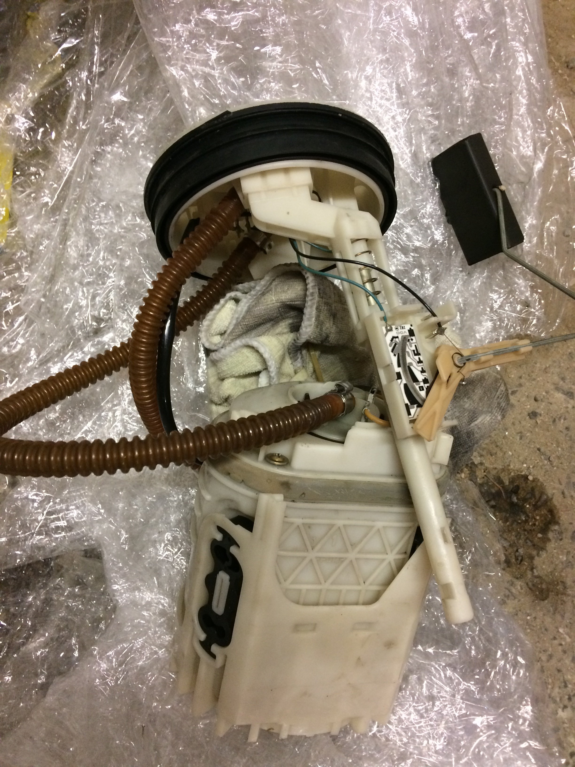

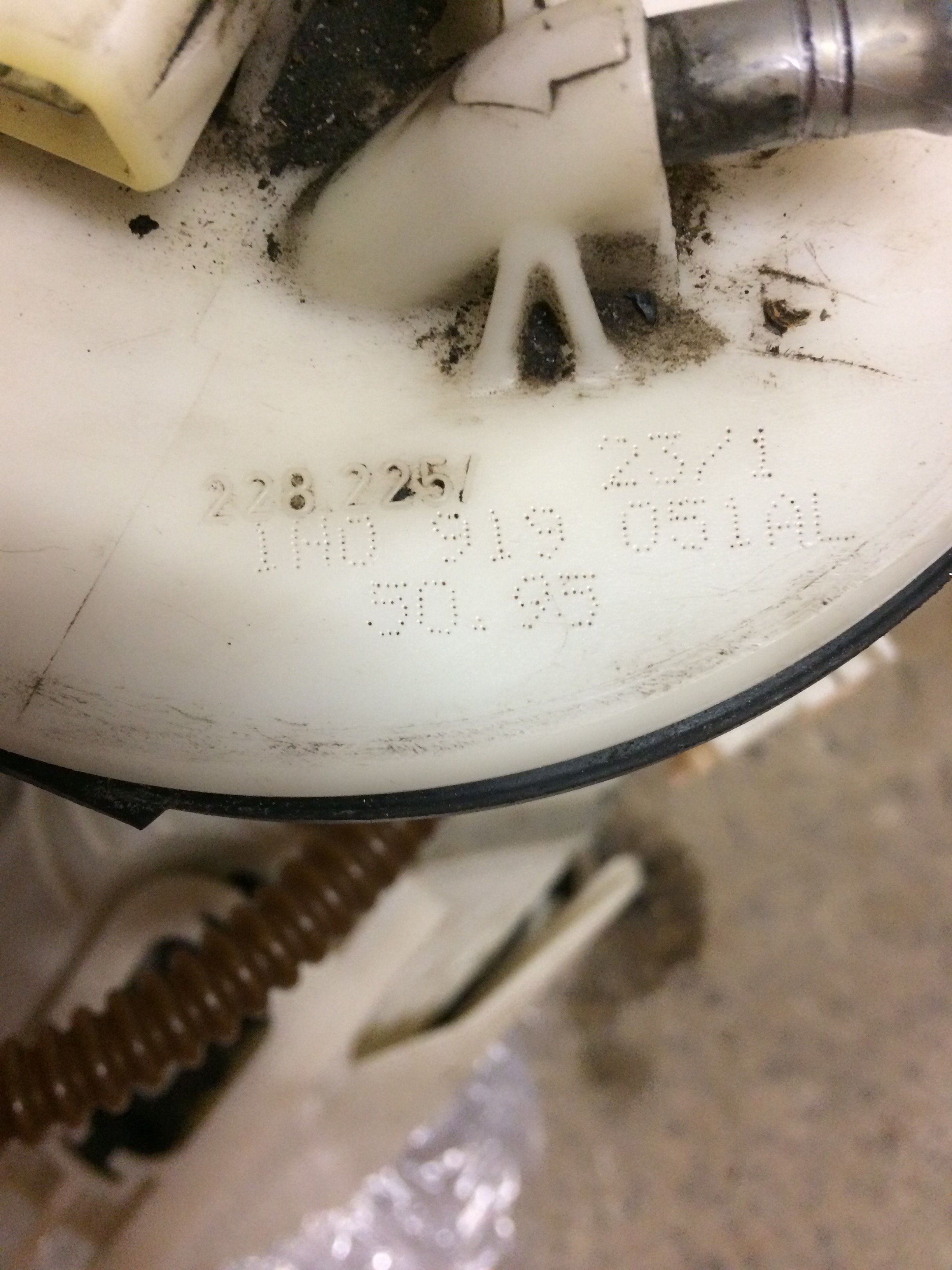

Voici la mienne démontée ce matin
c'est chère pour une no name.
d'origine j'avais une piersburg . mais j'ai  mis une bosch par  la suite   mais j'ai adapté le montage du flotteur  car pas compatible.
dernièrement  j'ai viré la bosch et  mis une AEM.
c'est en 3 morceaux : la pompe , le pot (bocal plastique ) et le flotteur (non monté  sur cette photo.)qui se fxe sur le pot.
j'ai pris le modèle :50-1200  mais j'ai adapté un support afin  de la fixé dans le pot  car elle est plus longue et diamètre de fixation un peu plus gros
45301-104743.jpg?time=1563889102975
sinon il y a un autre modele     50-1220 un peu plus chère  qui est moins long .
faut que tu regarde les dimensions  de ta pompe d'origine .

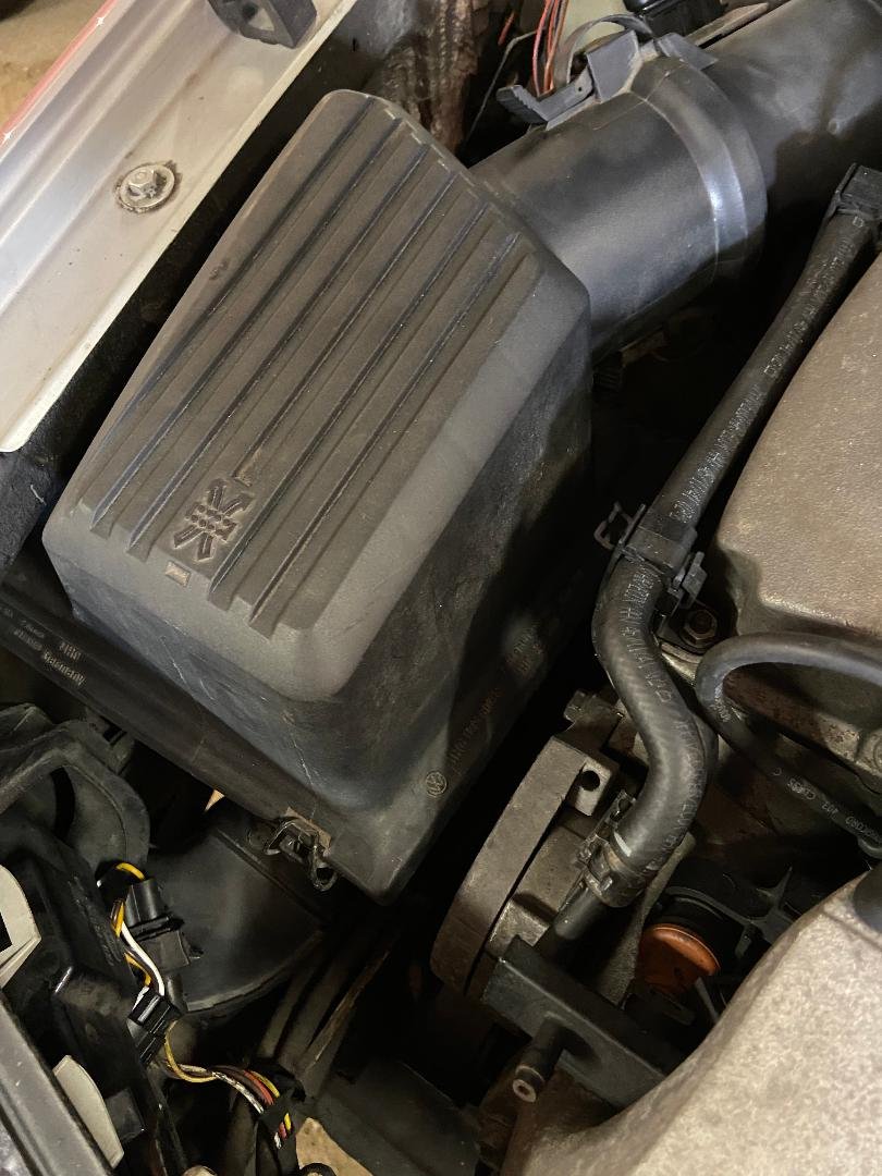

J'ai aussi posé une boîte à air d'origine 100% (et oui avec tous les conduits intérieurs et extérieurs qu'on supprimait ou raccourcissait il y a 20 ans.. quand je pense que j'ai payé cette boite une fortune alors qu'à l'époque nous bavions sur des kit d'admission directe KN:MDR85:). Le silence du moteur est déroutant tout à coup.. plus de brooooap ! mais je la veux full stock.

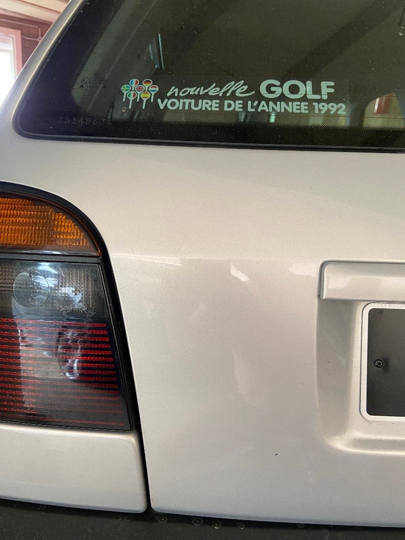

J'ai posé une reproduction de vignette 92, une reproduction de la pastille verte de l'époque (pas lointaine, mais on parle déjà "d'époque", c'est là que tu prends un coup de vieux) et un autocollant "nouvelle golf voiture de l'année 92 !

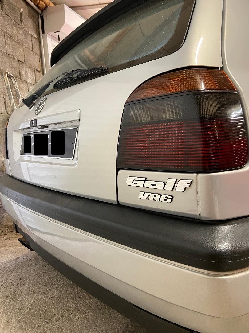

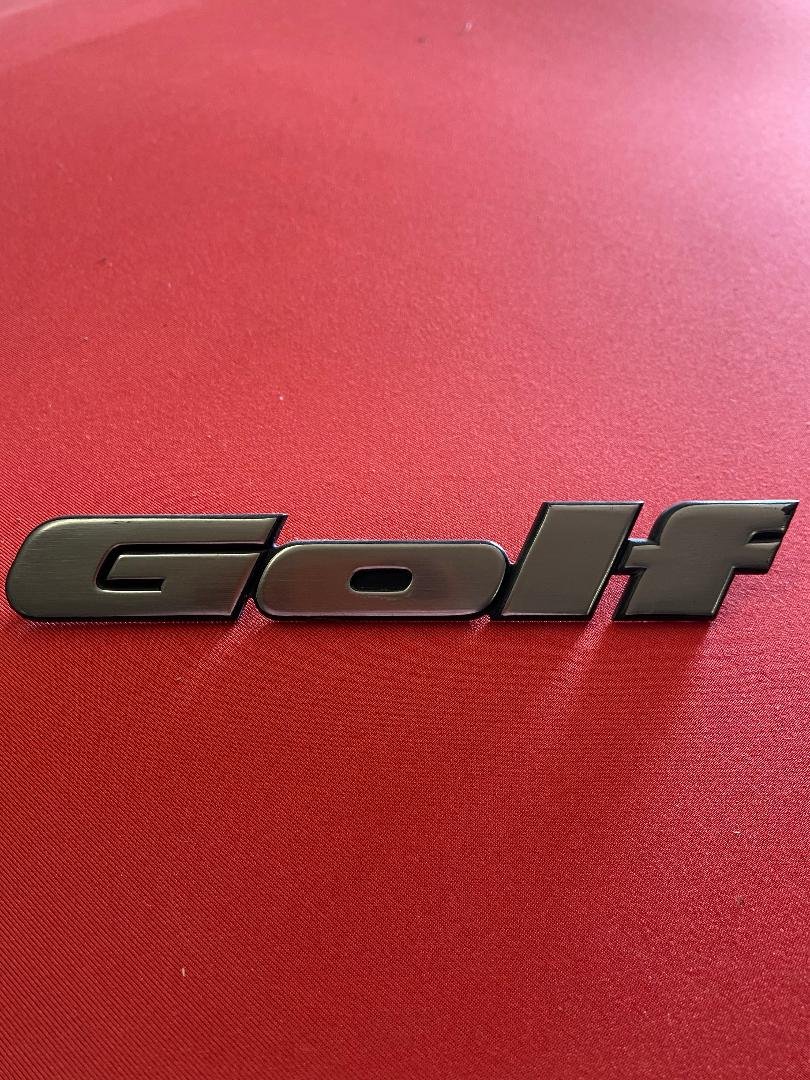

Egalement posé un nouveau sigle "Golf" pris chez mecatechnic. C'est en attendant pour être en adéquation avec le sigle arrière vr6 déjà pris chez eux et qui dénotait par sa brillance.
Je verrai si je peux trouver par la suite un OEM de la même teinte (donc gris "passé").

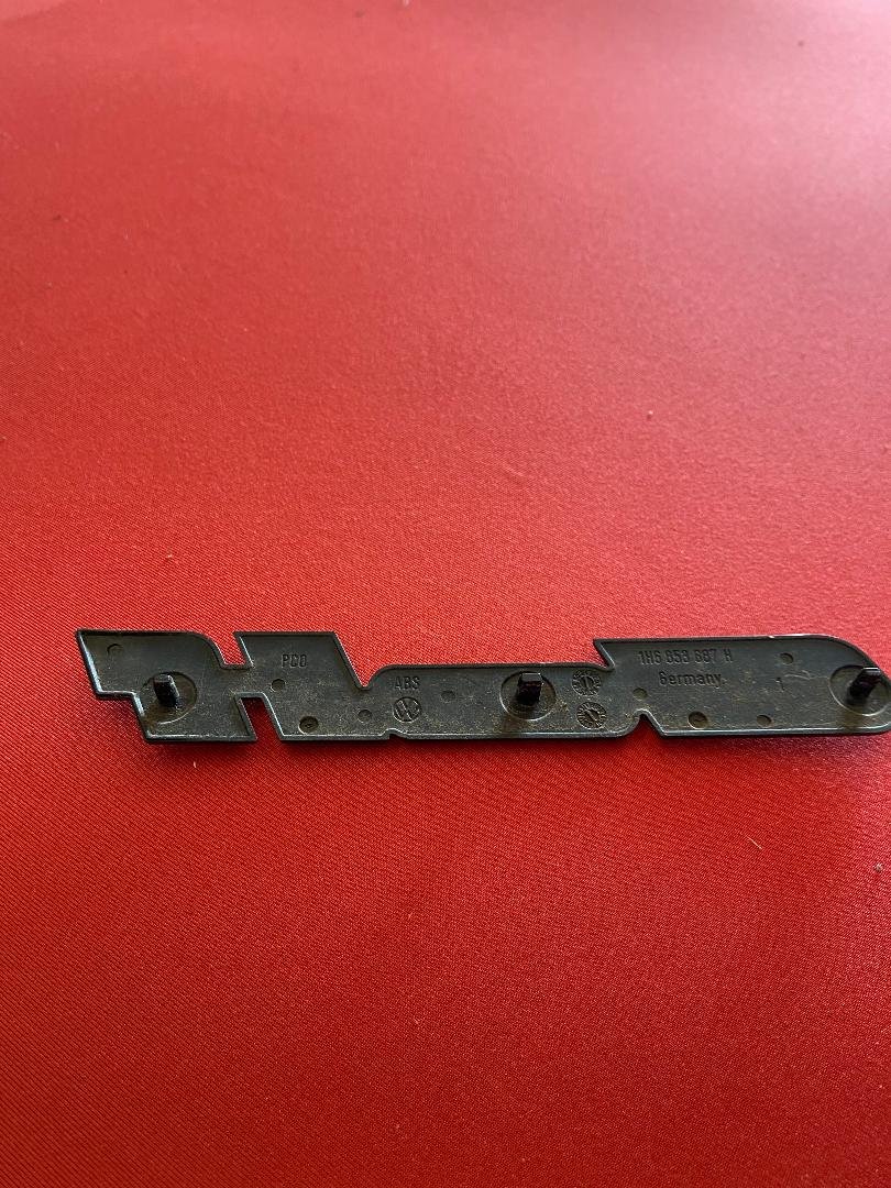

Mon sigle "EOM" des premières golf 3... donc avec agrafes !

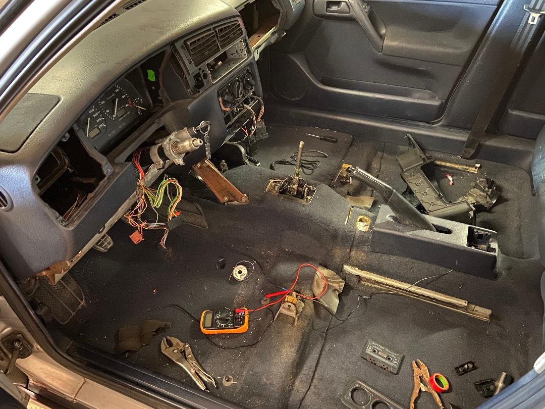

Je profite de mon soucis de démarrage pour revoir et tester toutes les connections électriques et les masses et donc coup de nettoyage en profondeur au passage.

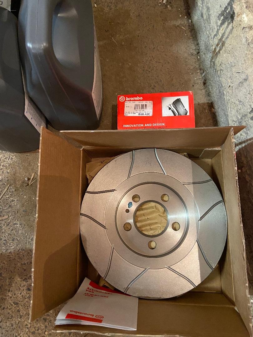

Puis je m’attellerai au changement des disques et plaquettes avant (vibrations importantes lors du freinage). J'ai acheté des disques brembo rainurés du coup (à peine plus chers que les disques classiques) et je ferai un rinçage du circuit de refroidissement avec du liquide classique que je laisserai quelques semaines avant de passer un liquide rose.
