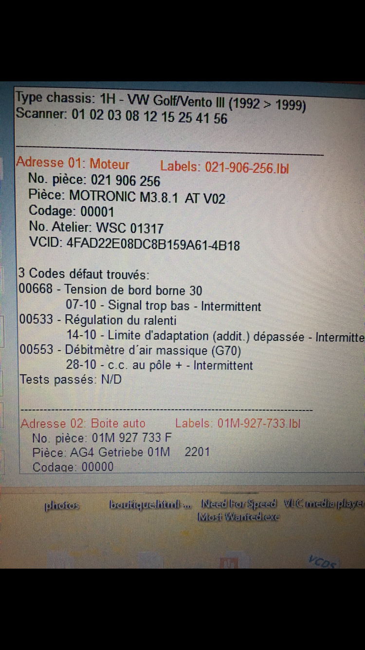

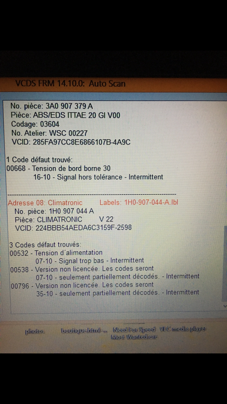

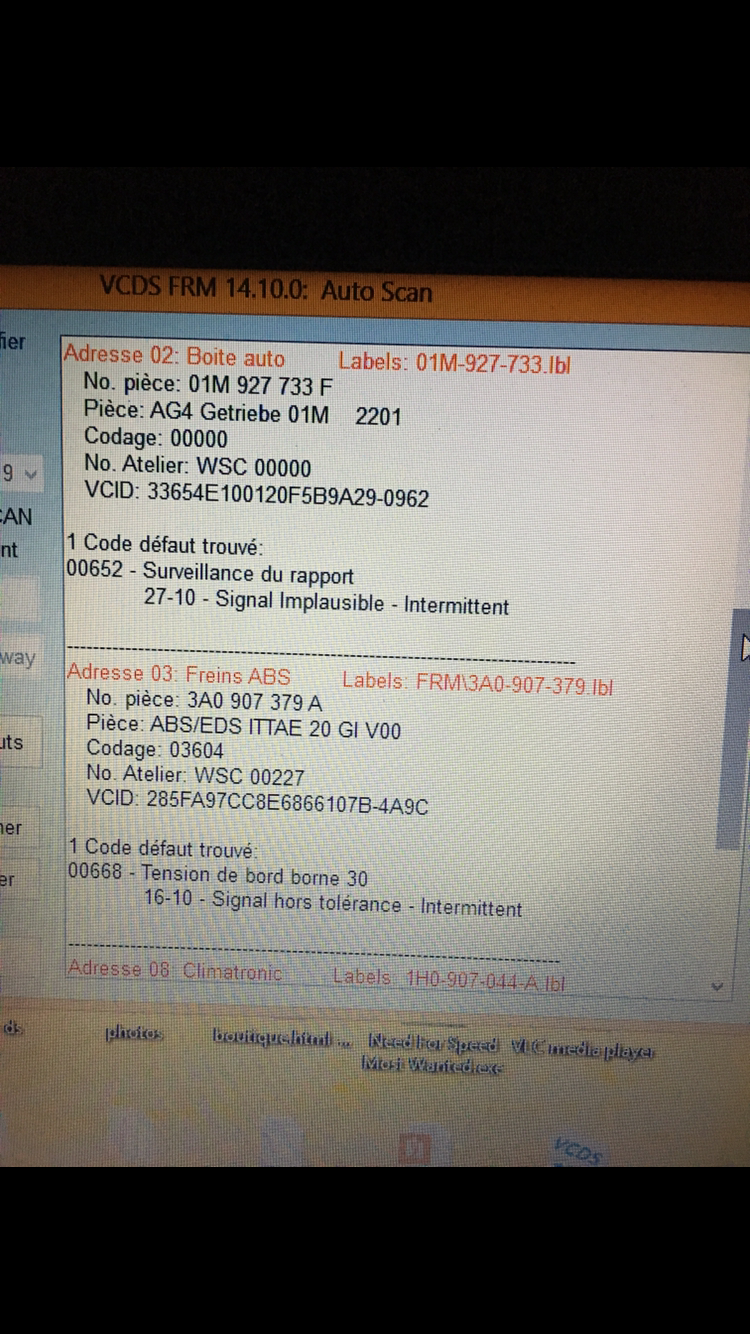

Salut, je l’ai passer au vag com
j’ai ça
Ca m etonne pas que ton debimetre soit HS, sauf erreur de ma part, le debimetre gere l apport d air donc mauvais melange et donc odeur d esnce a la sortie, tes bougies doivent etre pourries aussi du coup.

Tu pense que ça peut venir du débitmètre le cafouillage moteur et l’odeur d’essence à l’échappement ? La boîte auto peut influer sur le comportement moteur? La voiture a pris la grêle ce week-end la haine.

Bonjour, problème résolu, l’anci Propriétaire avait monter le debimetre dans le mauvais sens.

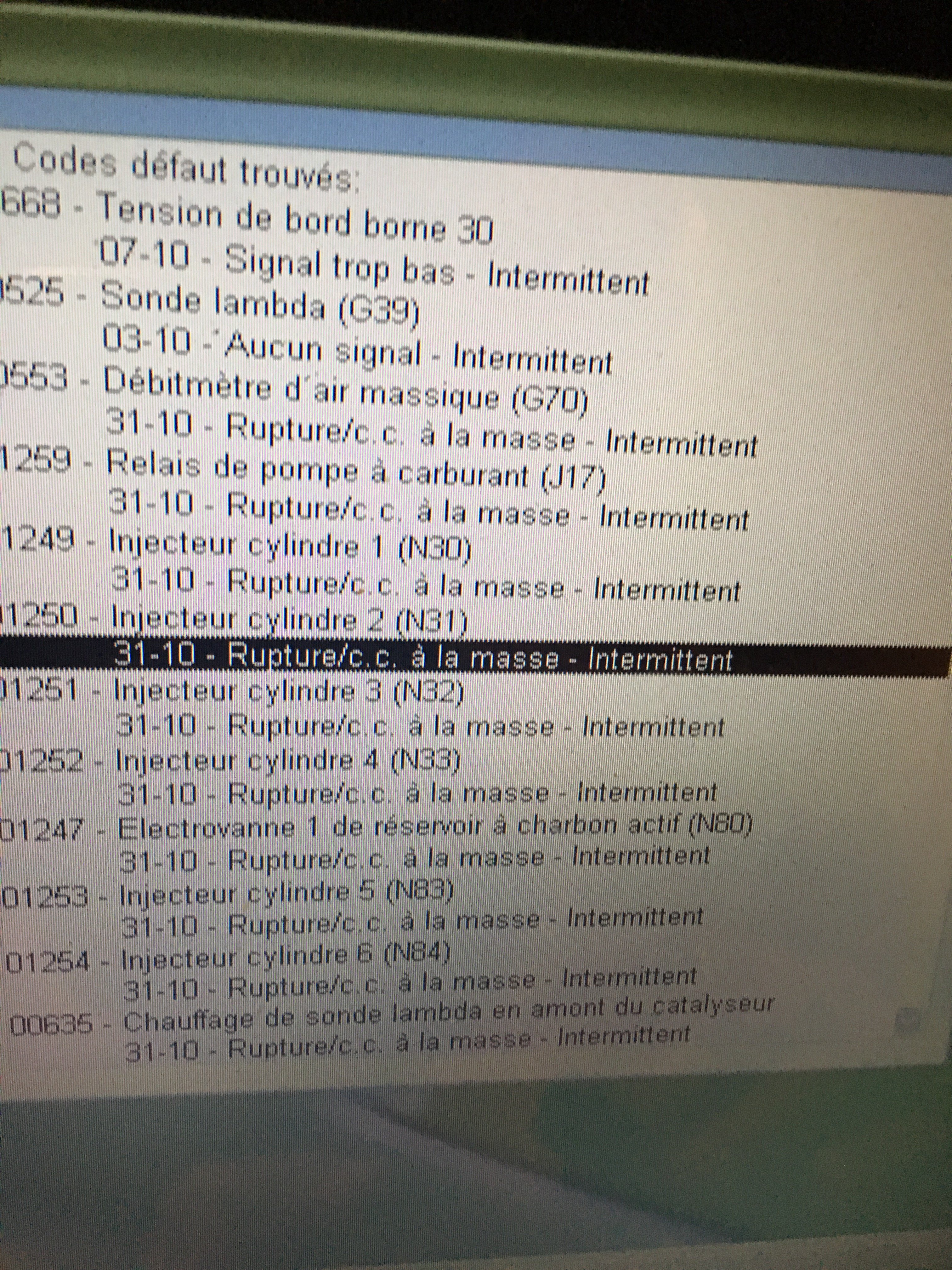

Bonjour, voici le diagnostic, j‘ai débranché la sonde lambda et le debimetre avant le diagnostic(d‘ou Leur apparition je pense). Pensez vous que j‘ai 6 injecteur de mort ou plutôt pompe à essence, filtre ou rampe plutôt car je trouve bizarre les 6 en même temps. Merci
Y aurait pas un problème sur le faisceau ?
Tu as les 6 injecteurs, le débimètre et la sonde lambda qui ont un défaut intermittent de coupure ou court circuit à la masse.
Vérifie la grosse prise ronde à côté de la pompe à eau électrique pour commencer.

Je dirai :faisceaux ou relais

C'est le circuit vert qui est defaillant.
Il est alimenté par le relais du calculateur.
Ça corresponderait avec tes defauts moteur.

Merci beaucoup pour ton aide. Je vais regarder les relais , si j’ai bien compris ça serai le 109 qui merderai?
