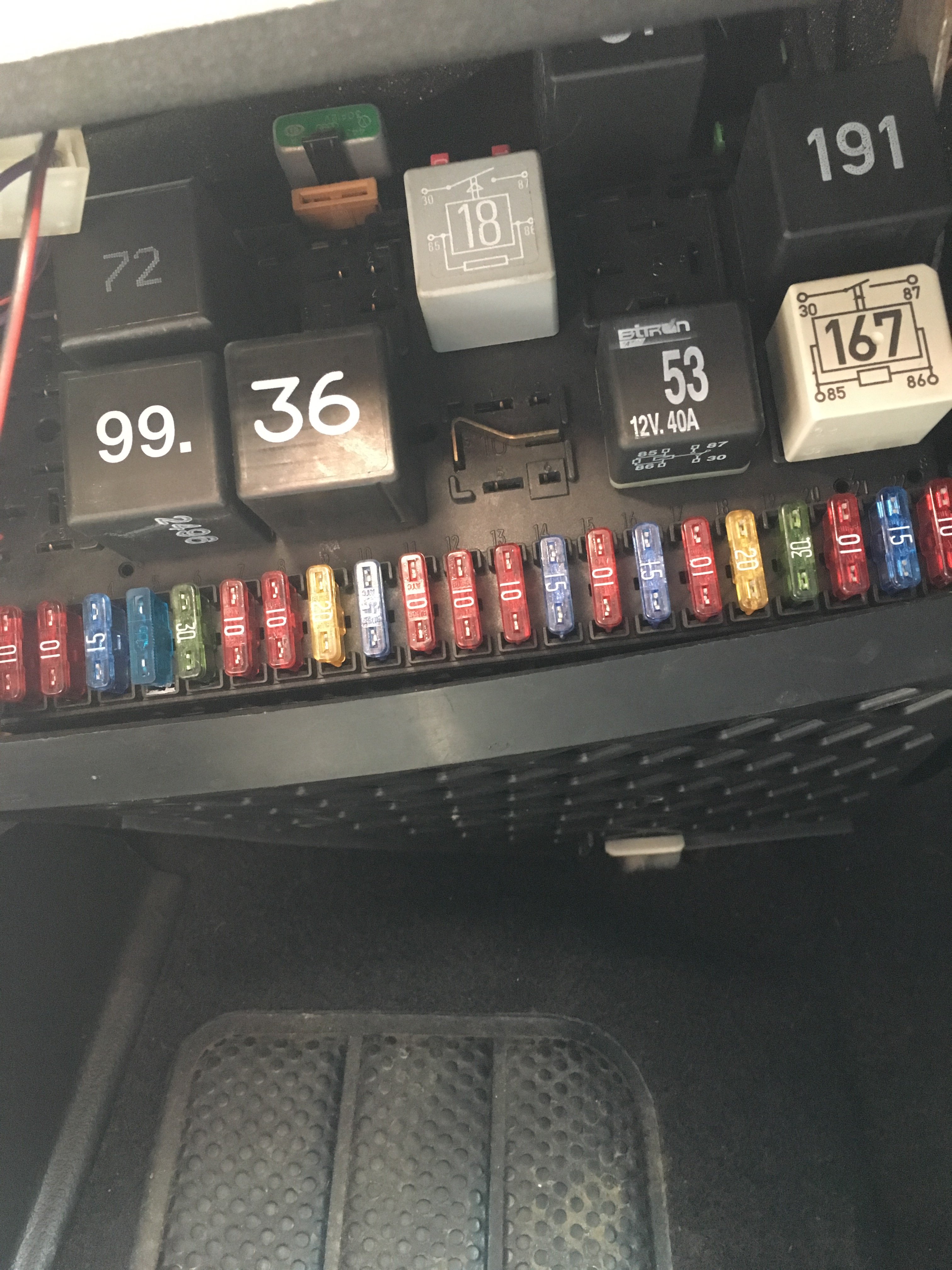

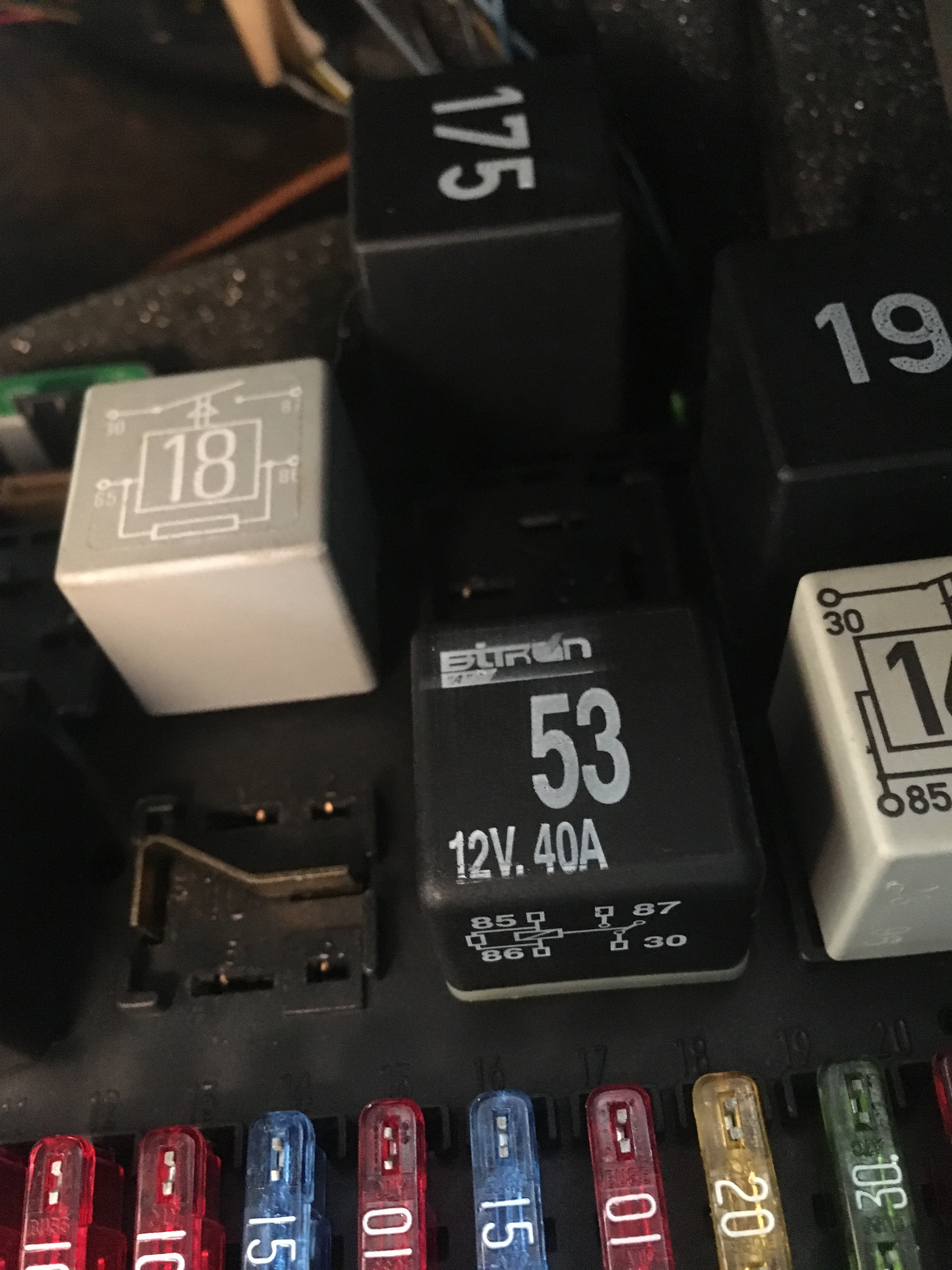

Salut, c’est normal que je n’ai pas de relais 109?
Il y a 3 heures, steven35 a dit :
Il est en emplacement 3, Il peut avoir un autre nombre ecrit dessus.
Regarde le tuto elec,  rubrique relais. pour plus de precision

L’emplAcement 3 est vide mais j’ai pu lire que c’eta Normal sur obd2. Tu peux confirmé ? En tous cas merci pour ton aide steven.
il y a 16 minutes, steven35 a dit :
je ne dois pas avoir le schema d'implantation des relais pour odb2.
Tu peux faire une photo de tes relais?
j'ai fouillé dans mes archives mais je trouve que le plan  d'implantation pour ODB1
j'ai un listing relais  odb2 je pense et en position 3 , c'est bien écrit vide  .
mais il n'y a pas de relais  calculateur dans la liste
