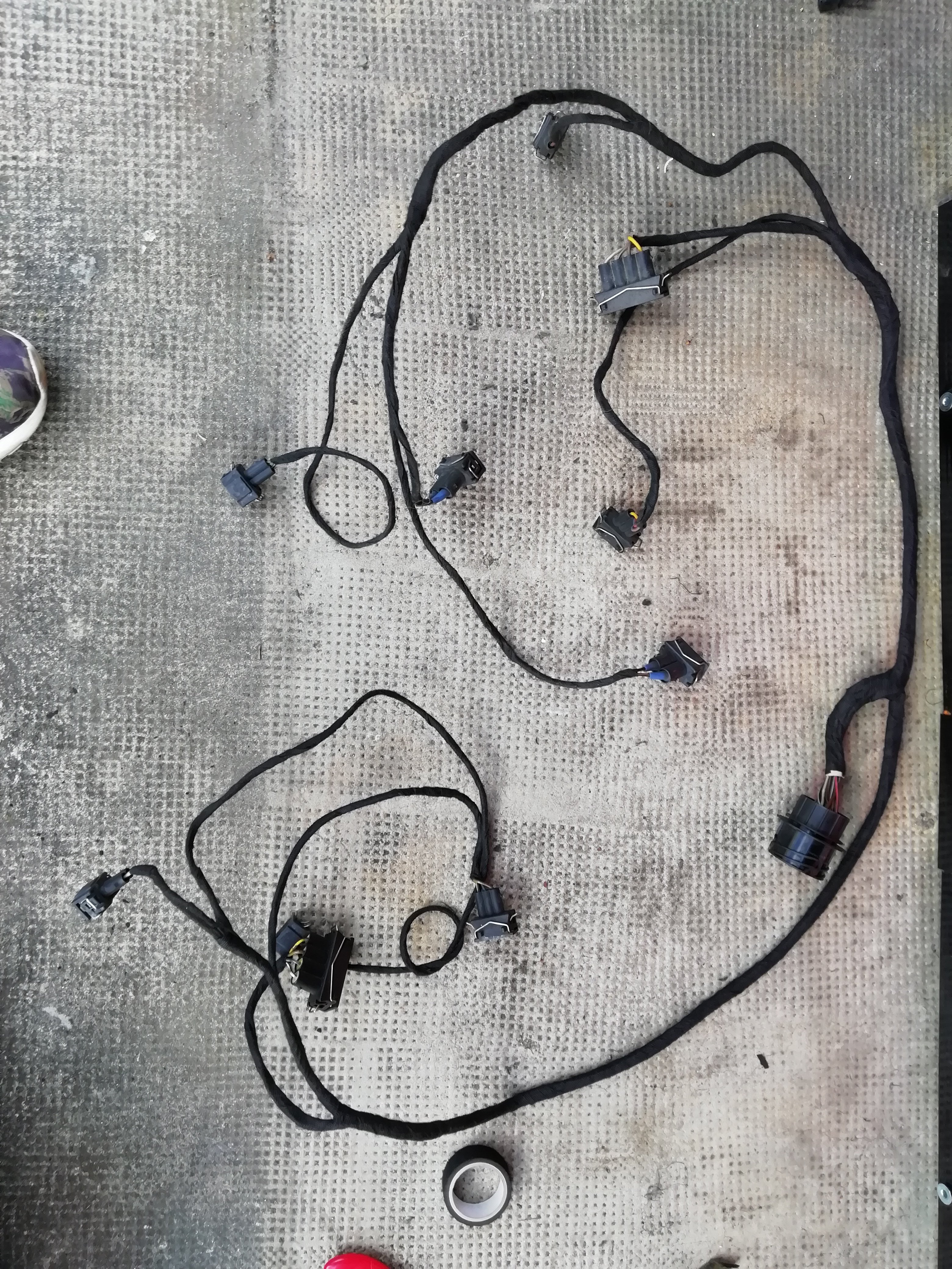

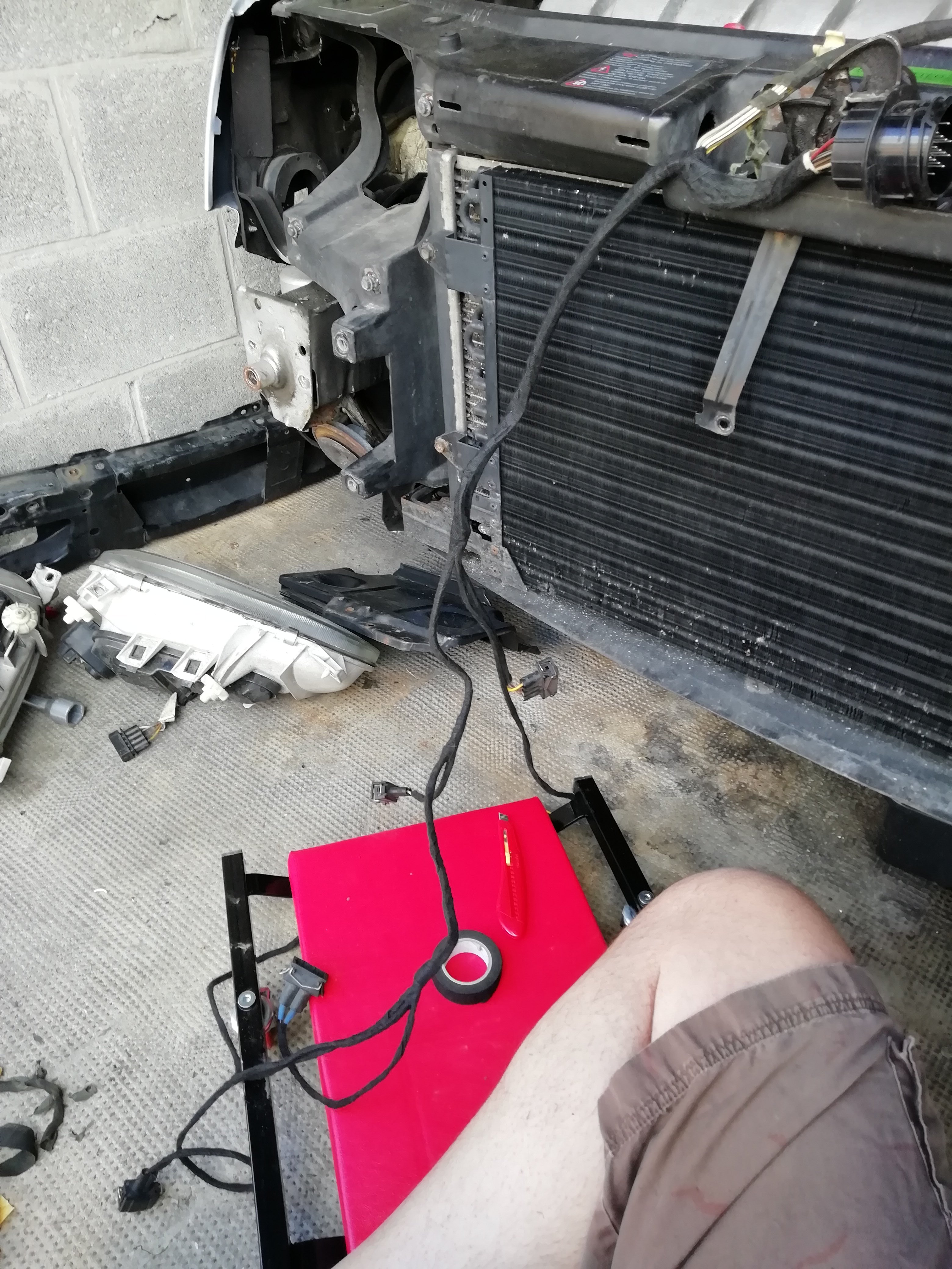

Oui c'est prévu également pour la baie de pare-brise ... et en plus des fils, cela permettra aussi de nettoyer.
Il y a 4 heures, steven35 a dit :
en plus ça évite les pannes à  la con .
pas de fil d'abimé  avec ce faisceau nu ?
bah jusqu'à maintenant non les fils sont plutot en bon état ... à ma grande surprise car le précédent ruban se décompose rien qu'en le touchant

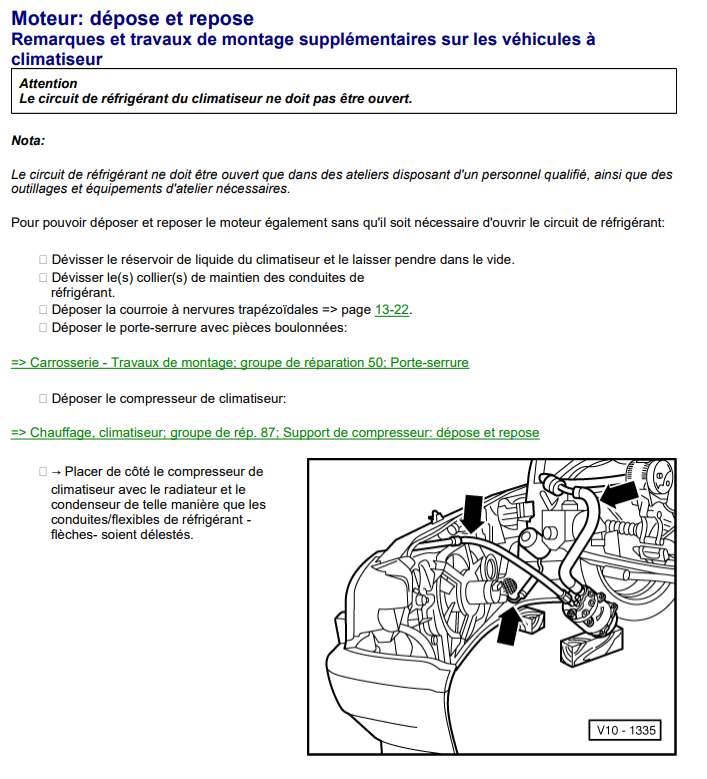

question, il y a certains endroits très très dfficiles, voir impossible d'accès sans démonter entièrement la face avant et ainsi pouvoir en arriver à ce niveau (photo empruntée sur un autre post)
Autant pour le circuit d'eau ... cela ne m'inquiète pas ... mais on problème est que j'ai une clim et que je dois donc démonter le radiateur de clim ....
Quelles sont les risques ? précautions à le faire à l'arrache ?
Modifié par Mr BUZe
Je te pose la question, car si c'est juste pour accéder au faisceau et durites, tu peux déposer le compresseur de clim et mettre la face avant sur le coter  ---->
Mais si tu dois remplacer ton radiateur, le problème c'est que les durites de clim passe dans la face avant et ton radiateur ce trouve derrière celui de clim, donc tu va être obliger de le déconnecter obligatoirement.
