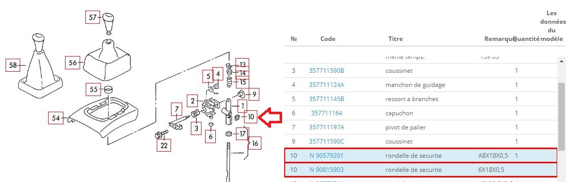

stone,  peux tu nous en dire un peu plus sur ce clips de couleur bronze ? photo ? sur un  post ancien , il parlait d'un circlips qui manquant , pouvais engendrer du jeu latéral dans le levier ....

Pour le jeu au levier je vais poster une video, le clips que tu parle, le miens été cassé j'ai remis un petit clips mais c'est plutôt le gros ressort qui fout la merde.
