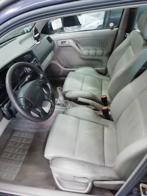

Tu lui as refais les cuir?
  • 4 months later...
Oui les cuirs sont nettoyés !

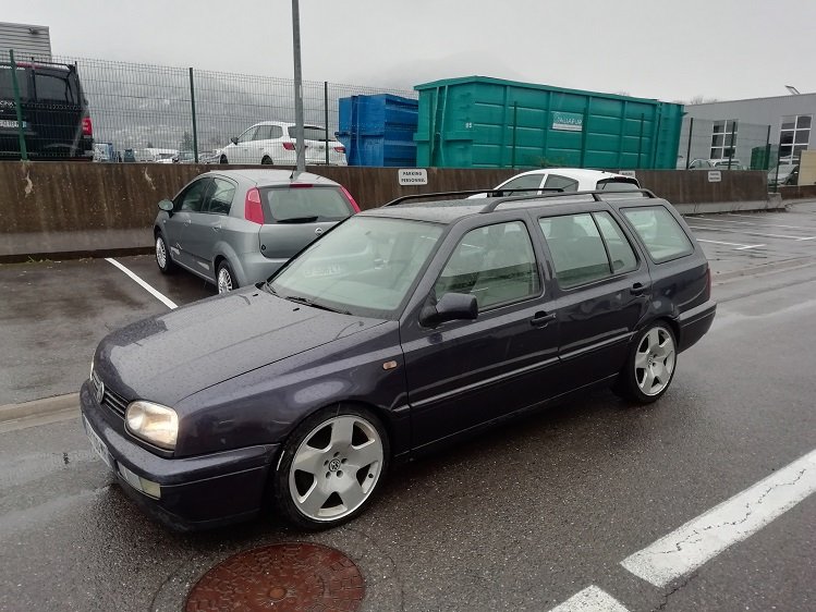

j'ai du modifier les support de banquette inférieurs sur la caisse ( depointés et ressoudés 2 cm plus bas pour que ça clipse en haut) car une banquette de berline 5p syncro encore trop haut, c'est vraiment spécifique ces variant syncro ...
J'ai donc posé les tiges réglables, paliers av neuf, fait faire une géo ( bon derrière on se retrouve avec 2"50 de carrossage car c'est pas réglable ...), posé 4 gommes neuves en 205/40/17 sur des paraboles de TT en 7.5/17 ... et voila. le prochain chantier c'est le ciel de toit a refaire. Et je trouverais surement jamais une plage arrière pliable beige mais on y crois !

Le 06/04/2020 à 11:13, pug31 a dit :
Franchement sympa cette variant!
Les cuirs sont bien revenus!
Bravo
Merci, produits utilisé par les preparateurs VO/VN chez vw, une tuerie ce produit !
