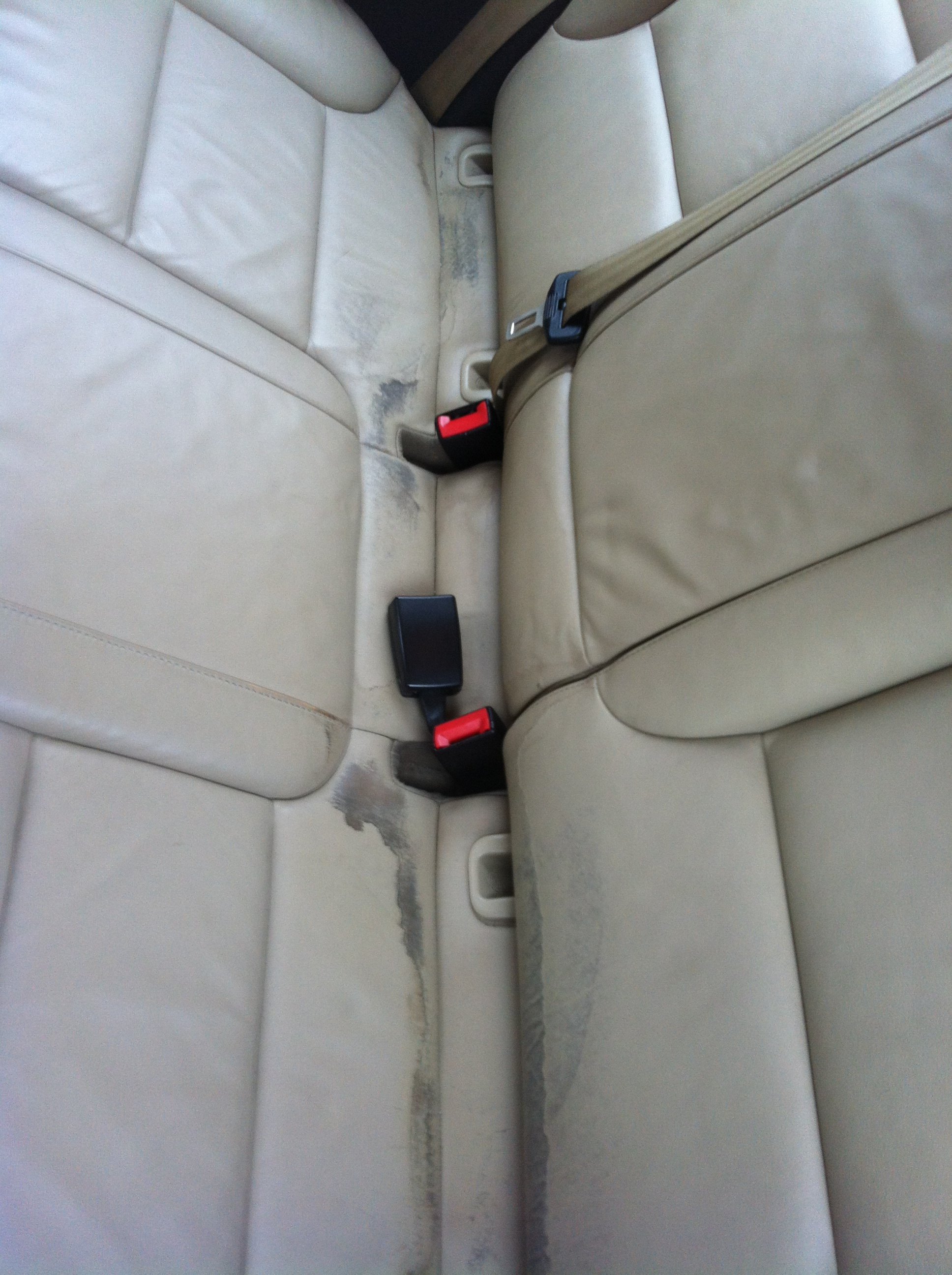

Oui Steven les 2 parties. Pour le coup j'ai froté déjà avec tout un tas de produits mais ce n'est jamais parti. Au pire je vais l'emmener chez un sellier voir si il a une solution.
Merci Volksman je vais regarder chez Color Lock.
en effet c'est comme si le cuir était "mangé"
Modifié par RAF 974
si tu le refait toi même , tu en aura pour 100€ environ.
j'ai commencé mon volant et j'attaque bientôt la banquette arrière .
si tu es un peu patient tu verra le résultat  sur mon topic
en general, les selliers ne sont pas trop fan des produits , ils préfèrent facturer le changement du cuir  , c'est plus interessant pour eux. :ph34r:
Boris c'est déjà fait.
J'ai un cuir complet de coté (hors panneaux),  avec mon ancienne banquette tachée et des sièges plus propres que les miens mais sans chauffage.
En soit je pourrai le revendre comme ça.
Mais je me dis que le refaire ce serait bien si c'est pas la mort. Et pour aller plus loin je pourrai essayer d'adapter mon système de chauffage sur les sièges plus propres, mais je ne sais pas bien si ça se fait?
J'avais demandé en neuf chez Audi pour la banquette, rien que l'assise coutait 800... (juste cuir et coussin il me semble, hors structure).
:alien:
Kevleo je vais regarder ;)
Modifié par RAF 974
Heu, je sais pas si je me suis bien exprimé:
Ma voiture a, d'origine, le cuir chauffant à l'avant.
J'ai acheté un cuir complet juste pour changer ma banquette arrière qui était sale.
Ce cuir que j'ai acheté n'est pas chauffant, mais est plus propre que le mien.
Du coup, la question est de savoir si c'est facile d'adapter par exemple juste la partie "mousse + cuir" du nouveau sur les sièges de mon ancien.
Dans le fond ce n'est pas très grave mon cuir est déjà plutot propre.

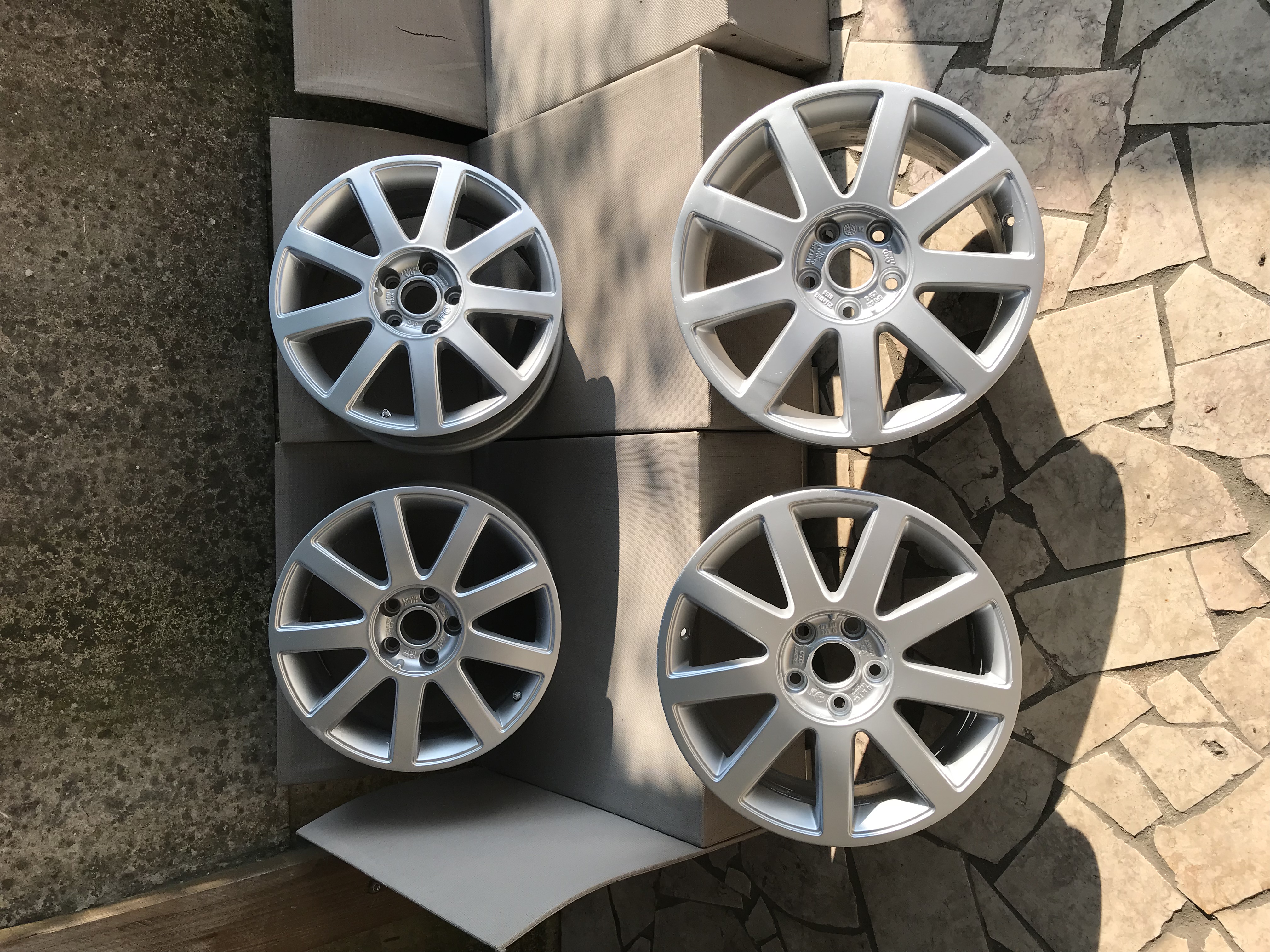

-Les jantes sont refaites à neuf et posées, j'en ai profité pour mettre 2 Michelin neufs à l'avant et pour acheter les 4 caches centraux neufs.
