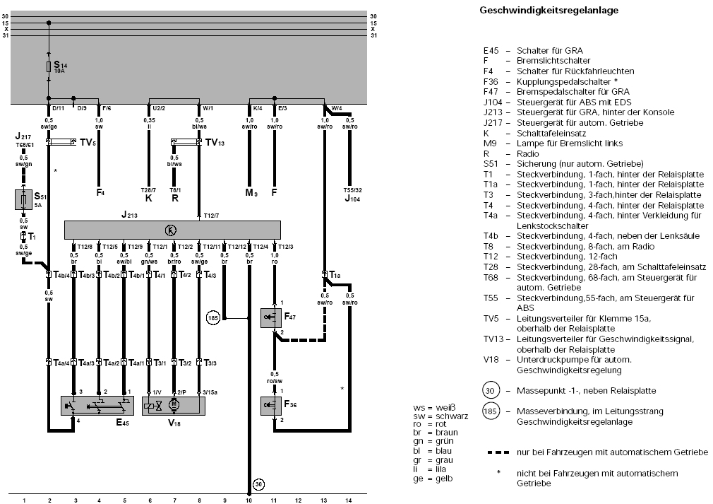

Voila le topo que j'avais fait à Cedrik quand il m'avait posé des questions dessus :
Voilà le schéma élec, par contre il est en allemand...
J213 : calculateur
E45 : commodo
V18 : pompe
F36 : soupape/capteur sur la pédale d'embrayage
F47 : soupape/capteur sur la pédale de frein
TV13 : raccord signal de vitesse sur la boite à fusibles (voir plus pas)
TV5 : raccord +12V après contact (voir plus pas)

- le faisceau entre le calculateur, le commodo, la boite à fusibles et les 2 soupapes (juste un fil tout seul au niveau des soupapes)
Pour le faisceau, en revoyant les photos, c'est tout le faisceau des commodos + neiman en fait :pinch:
Concernant les raccords sur la boite à fusibles, il y a un connecteur de +12V après contact et un connecteur pour le signal de vitesse.
Ca se raccorde sur les petits blocs accrochés sur le haut de la boite à fusibles, y en a des verts, des noirs,...C'est des blocs de 4 fiches.
Regarde les photos plus bas pour les couleurs des fiches et les emplacements (à vérifier au multimètre, pour le +12V après contact en tous cas, mais les couleurs de fiches et de fils devraient suffire).
Et dans tous les cables derrière la boite à fusibles, il y a un connecteur qui se ballade qui n'est relié à rien, c'est celui pour le signal de freinage. Connecteur noir de mémoire, avec un seul fil. Ca vient du capteur de la pédale de frein (celui d'origine, pour allumer les feux stop) et ça va au fil qui va sur les 2 soupapes pour retourner au calculateur.
Et il y a une masse aussi (fiche marron), sur le côté, près du levier pour ouvrir le capot.
Récapitulatif des fiches à connecter :
- bleu (fil bleu/gris) : signal de vitesse, connecteur TV13
- vert (fil noir/jaune) : +12V après contact, connecteur TV5
- marron (fil marron) : masse, sur le côté, près du levier pour débloquer le capot
- vert (fil noir ou noir/rouge) : signal stop, sur une fiche qui se ballade parmi les fils derrière la boite à fusible
(pour cette dernière fiche, c'est la 2ème en partant de la gauche sur la photo où je tiens 4 fiches dans la main)
Y a d'autres fiches sur le faisceau, mais je sais plus trop. Mais c'est en remplacement du faisceau d'origine de toutes façons.
Soit sur la boite à fusible en elle même, soit parmi tous les cables derrière.
Je crois que c'est tout... :stuart:

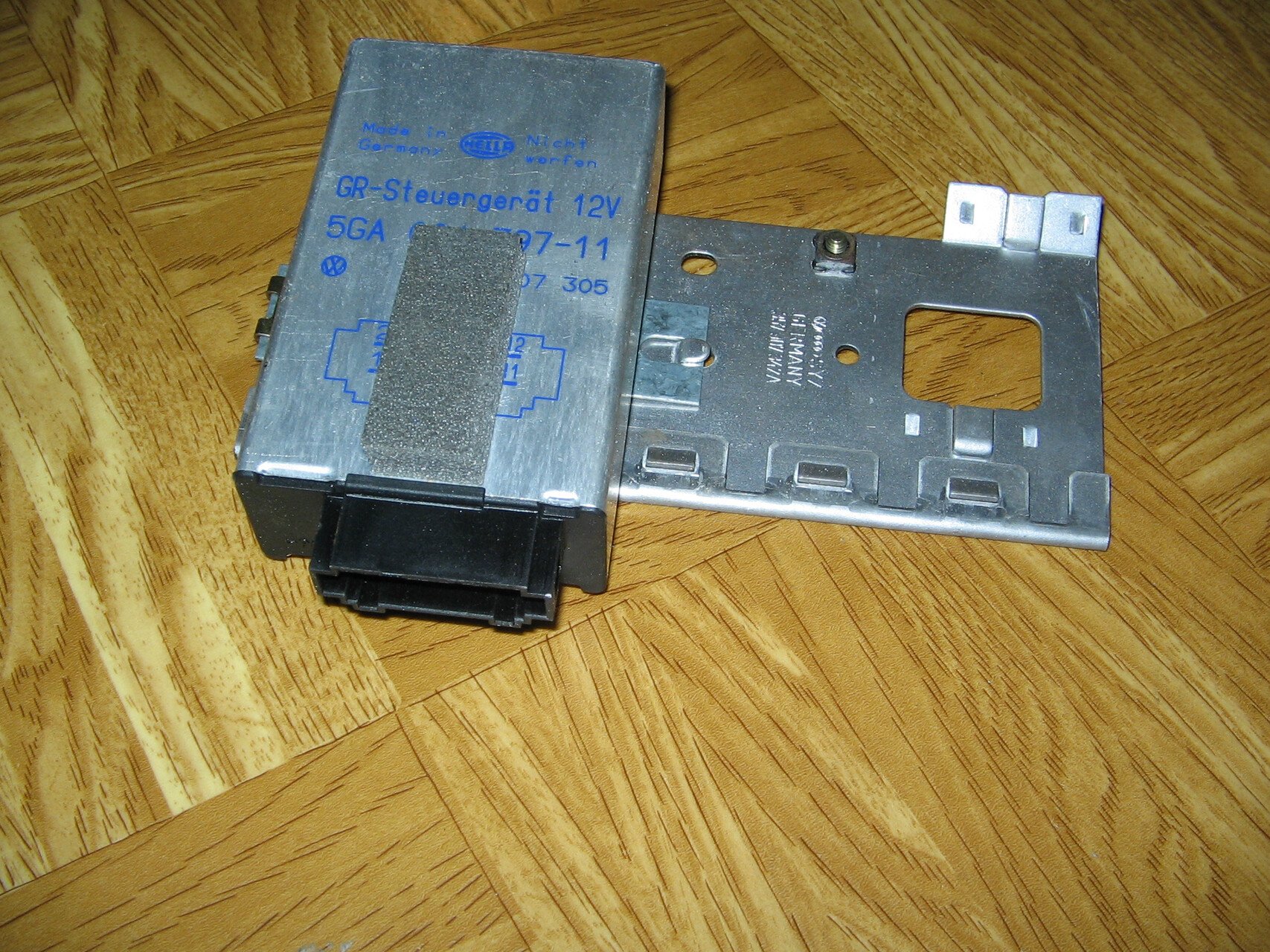

Beaucoup de calculateurs de régulateur de vitesse déconnent voire ne fonctionnement plus du tout.
Ca m'est arrivé 1 an ou 2 après l'avoir installé, à la fin il ne fonctionnait plus du tout. Y en a qui changent les relais qui sont dedans, moi ils fonctionnaient bien.
J'ai juste refait des soudures et depuis il remarche nickel, ça fait donc 7 ans la.
Je pensais pas que ça allait marcher, mais si. Les soudures se "micro-fissurent", ça se voit quasi pas, si ce n'est pas du tout, à l'oeil nu mais pourtant ça peut aboutir à un calculateur qui ne fait plus rien du tout.

L'histoire des soudures qui ne sont plus bonnes, c'est dans le calculateur du régulateur. Et pour les défauts à la valise, y a rien qui ressort pour le régulateur de vitesse, il n'est pas en lien avec le calculateur moteur. Même totalement HS, aucun défaut ne ressort.
Si tu as vu un défaut mentionnant un régulateur, c'est autre chose que ça, peut être le régulateur de ralenti ?

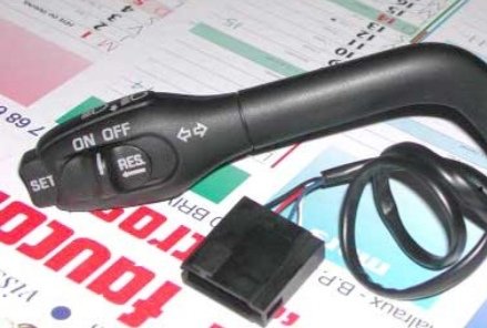

Il faudrait déjà vérifier que ton commodo fonctionne bien. Si tu peux le démonter comme sur ta photo, il faut tester au multimètre que tous les boutons fonctionnent : "SET", "ON/OFF" et "RES" (en décalant à fond vers la gauche le bouton ON/OFF, comme l'indique la flèche sur le commodo).
Après faut regarder dans le calculateur du régulateur de vitesse. Il se situe sous le volant et ressemble à ça :

J'ai installé le régulateur moi même après l'avoir acheté complet sur ebay allemagne. Ca doit faire 12 ans maintenant !
Il marchait nickel au début puis à déconné jusqu'à ne plus fonctionner du tout. J'ai refait quelques soudures dans le calculateur de régulateur et depuis il fonctionne nickel (ça fait plus de 10 ans).
