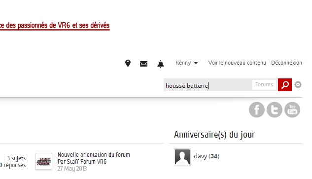

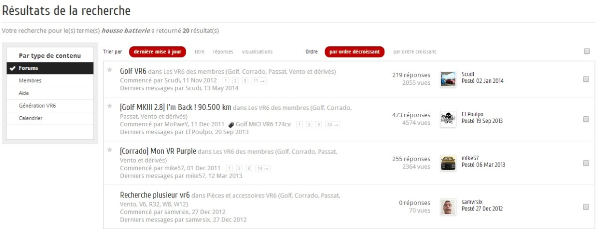

La fonction "Chercher..." est la pour ça (en haut à droite de chaque page) :stuart:
En tapant "housse batterie" dans la zone de recherche, directement sur la page d'accueil du forum, les 3 premiers résultats apportent la réponse si on lit quelques messages ...
