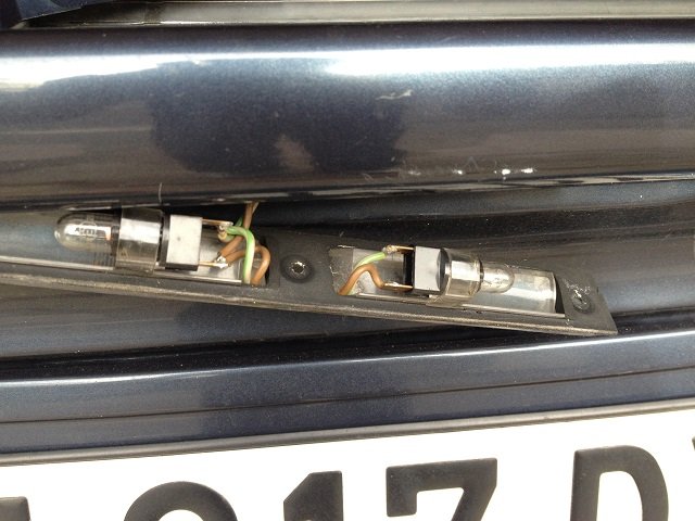

Quelqu'un peut me donner la référence du support en plastique pour l'éclairage de plaque de la corrado. Et si eventuellement vous pouvez voir si ce st encore dispo?
Ca ressemble un peu à ca :

tu as dit que tu cherchais la partie en plastique ça c'est celle en métal a peindre 535943127 plus dispo chez vw également d'après etka, maintenant j'ai pas regardé sur tous les sites genre classic parts et encore moins via mecatecnic….je te donne les référence je suis déjà sympa mon belge:lol:

J'ai pas dis le contraire. Ta référence m'a permis de trouvé ce que je cherchais exactement. Ca m'a aidé et je te remercie! c 'est l'autre débile de mangeur de crème au beurre fondu à qui j'ai répondu un Fuck en gif.
