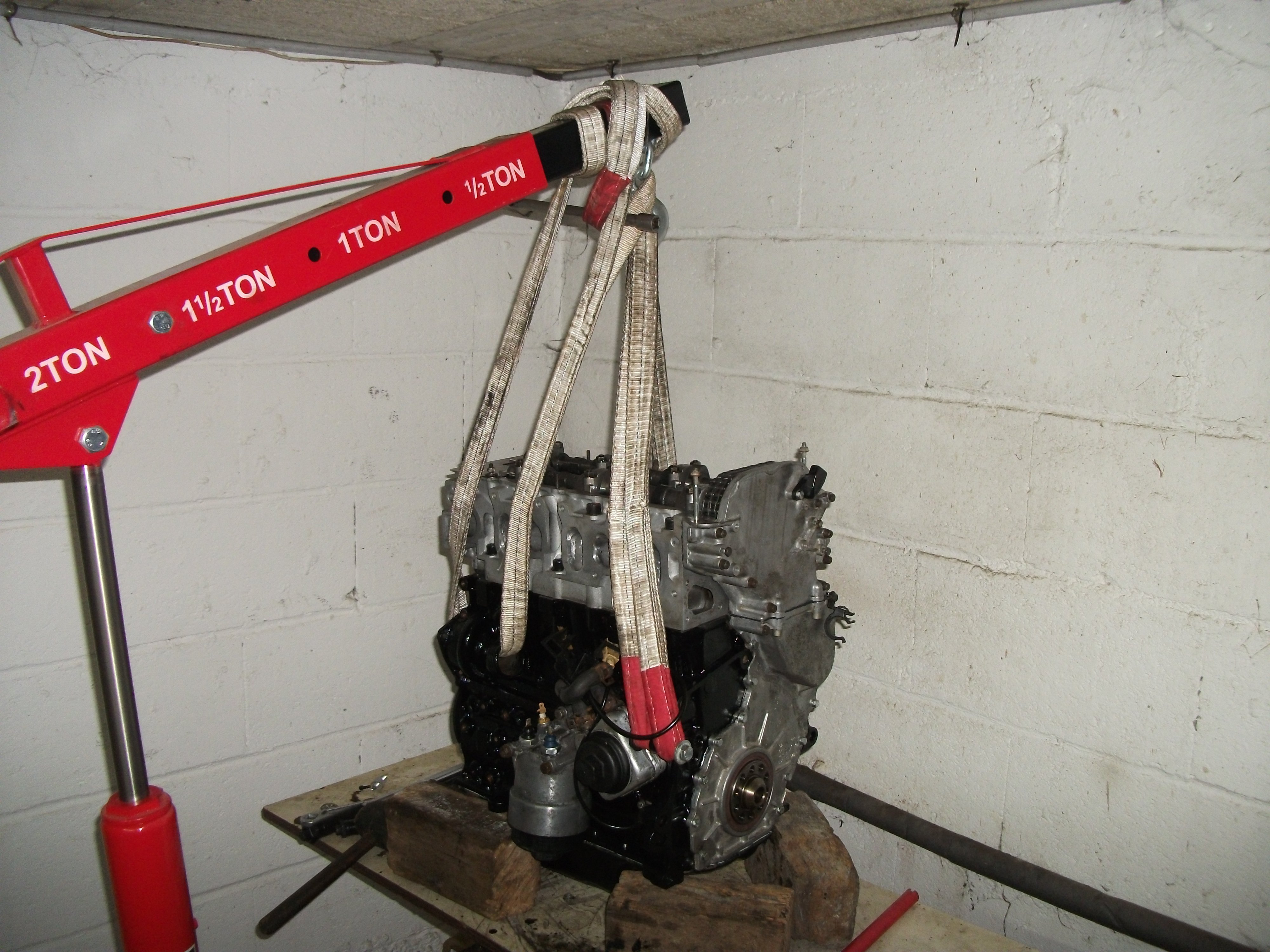

Moteur neuf fait sur le côté pendant que mon VR6 roulait encore.
Pas encore monté dans la caisse car je travaille sur la boite actuellement.

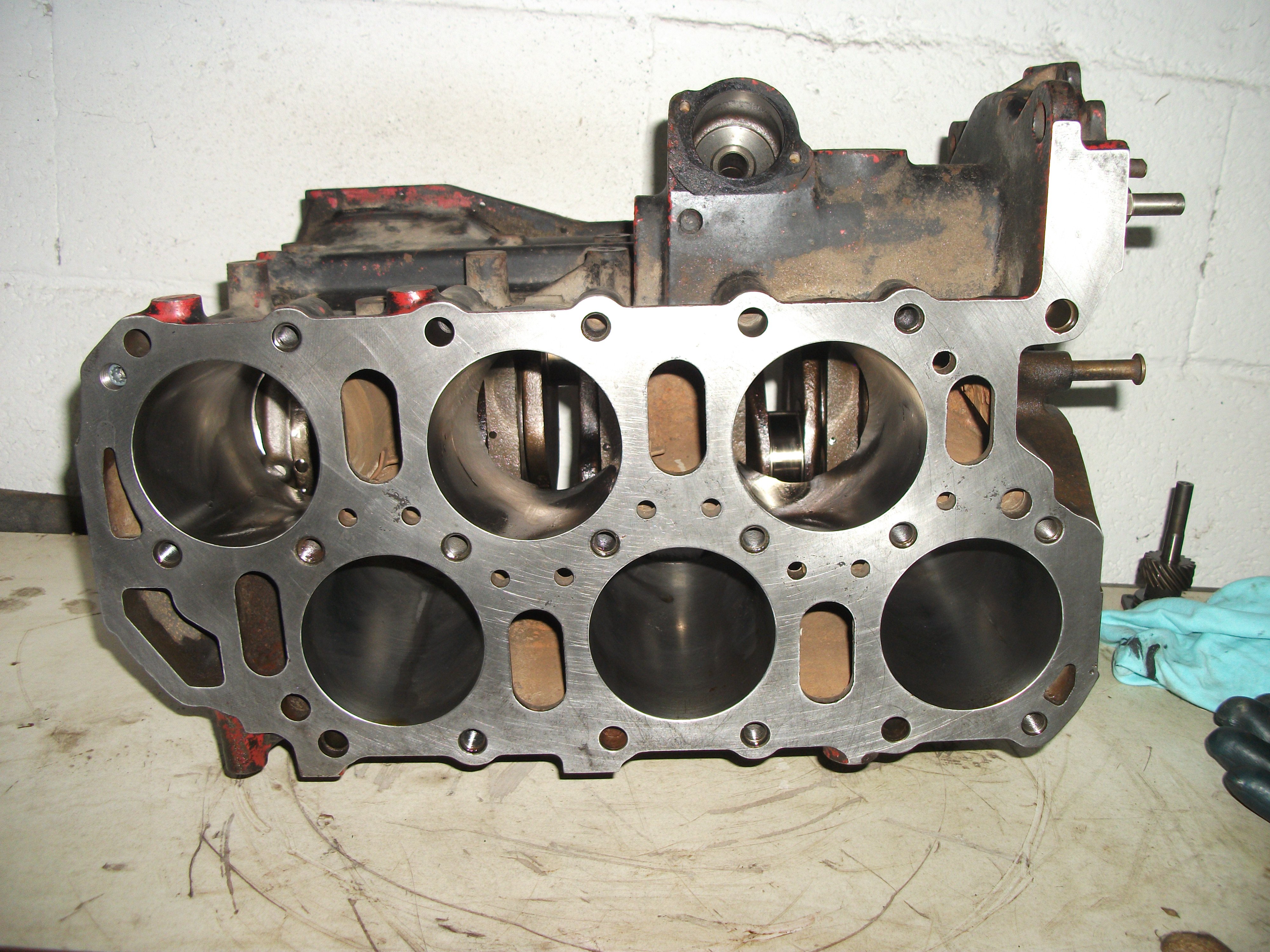

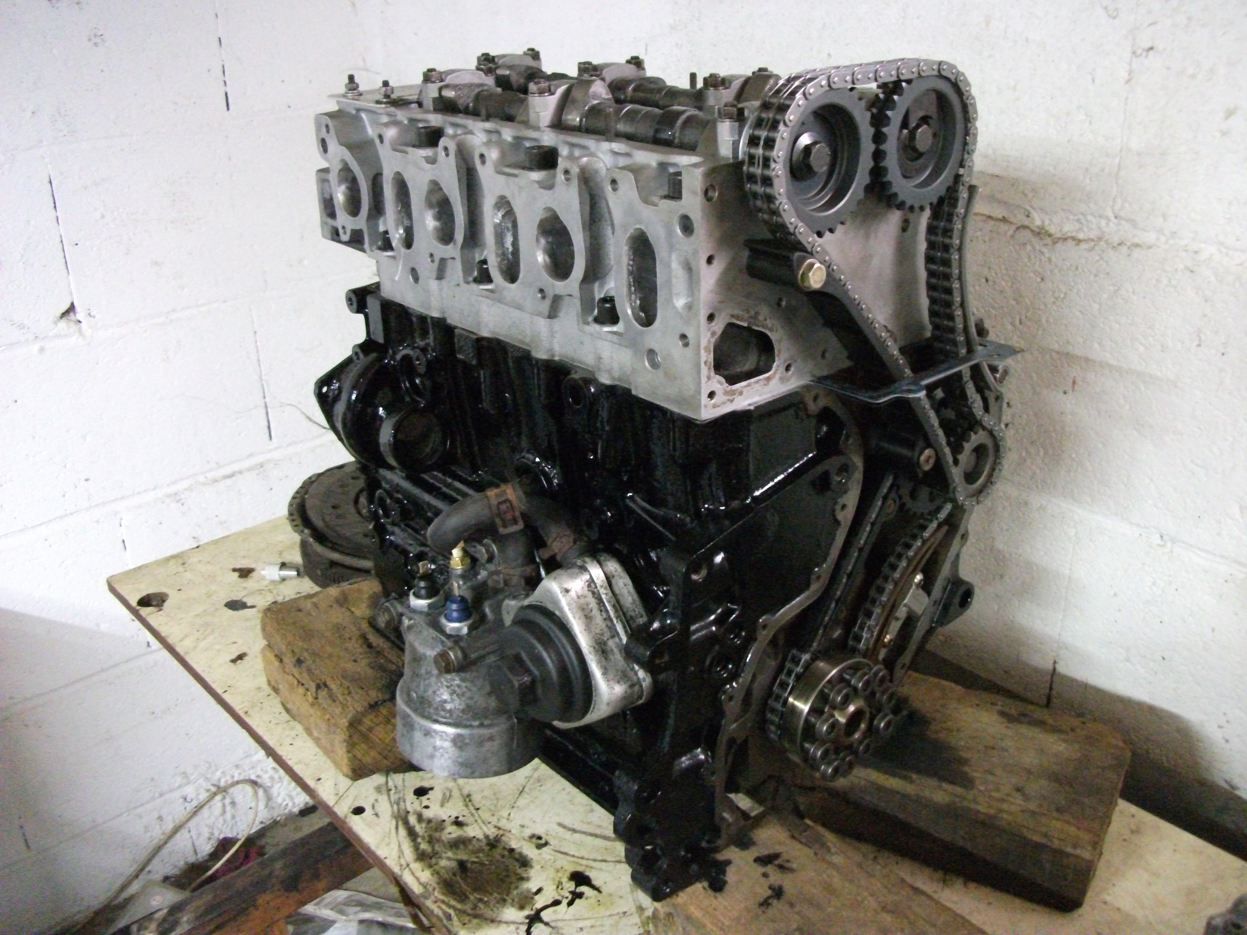

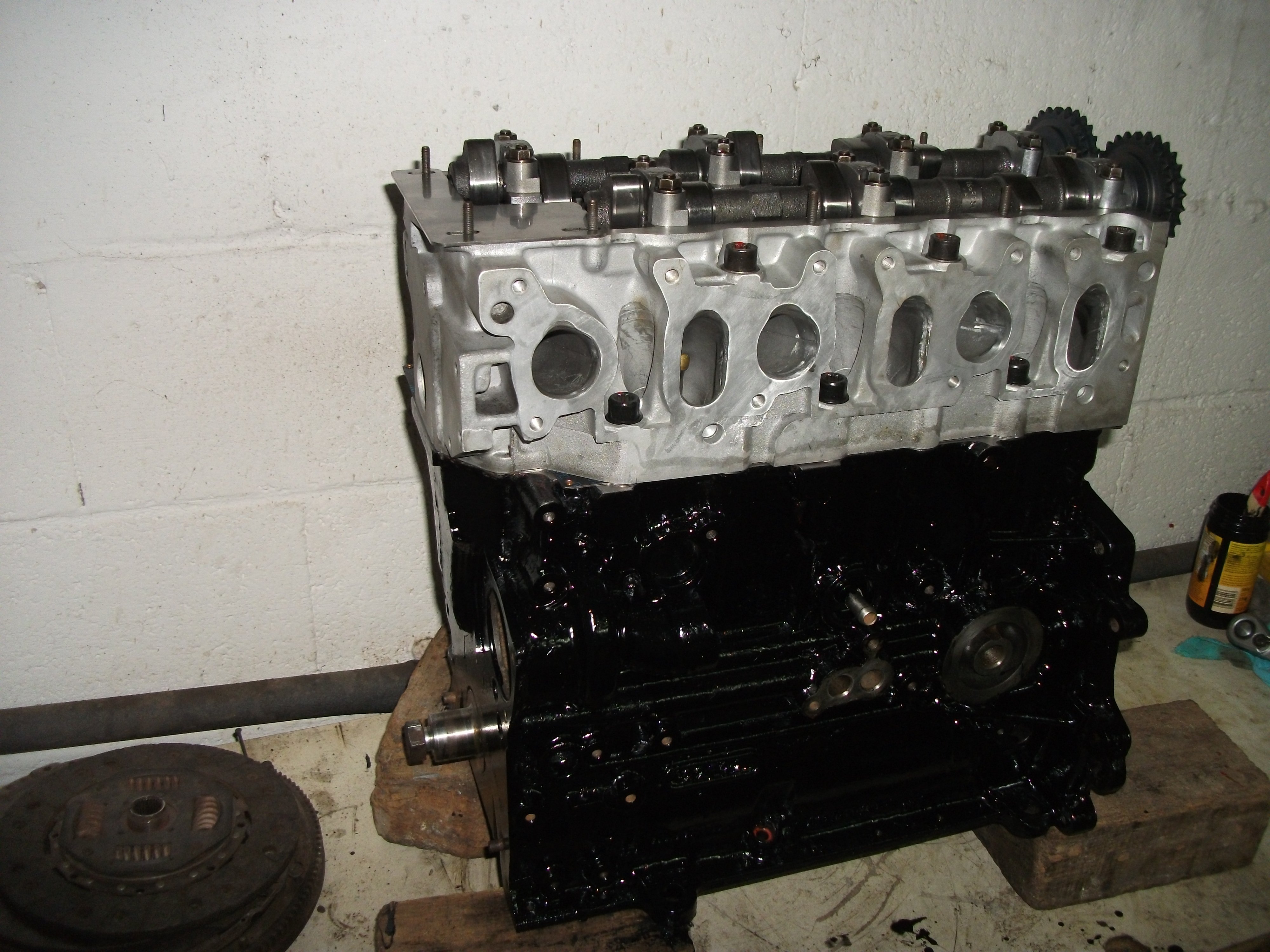

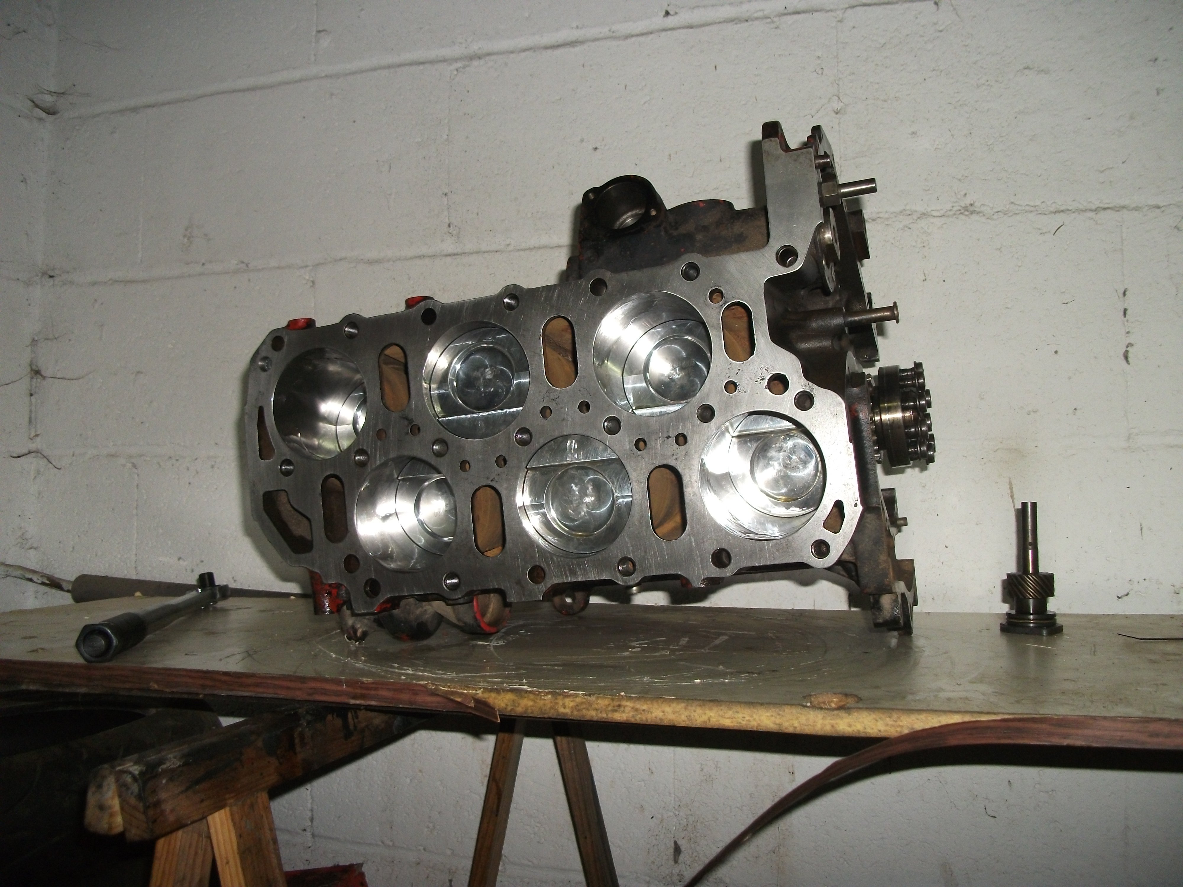

BLOC

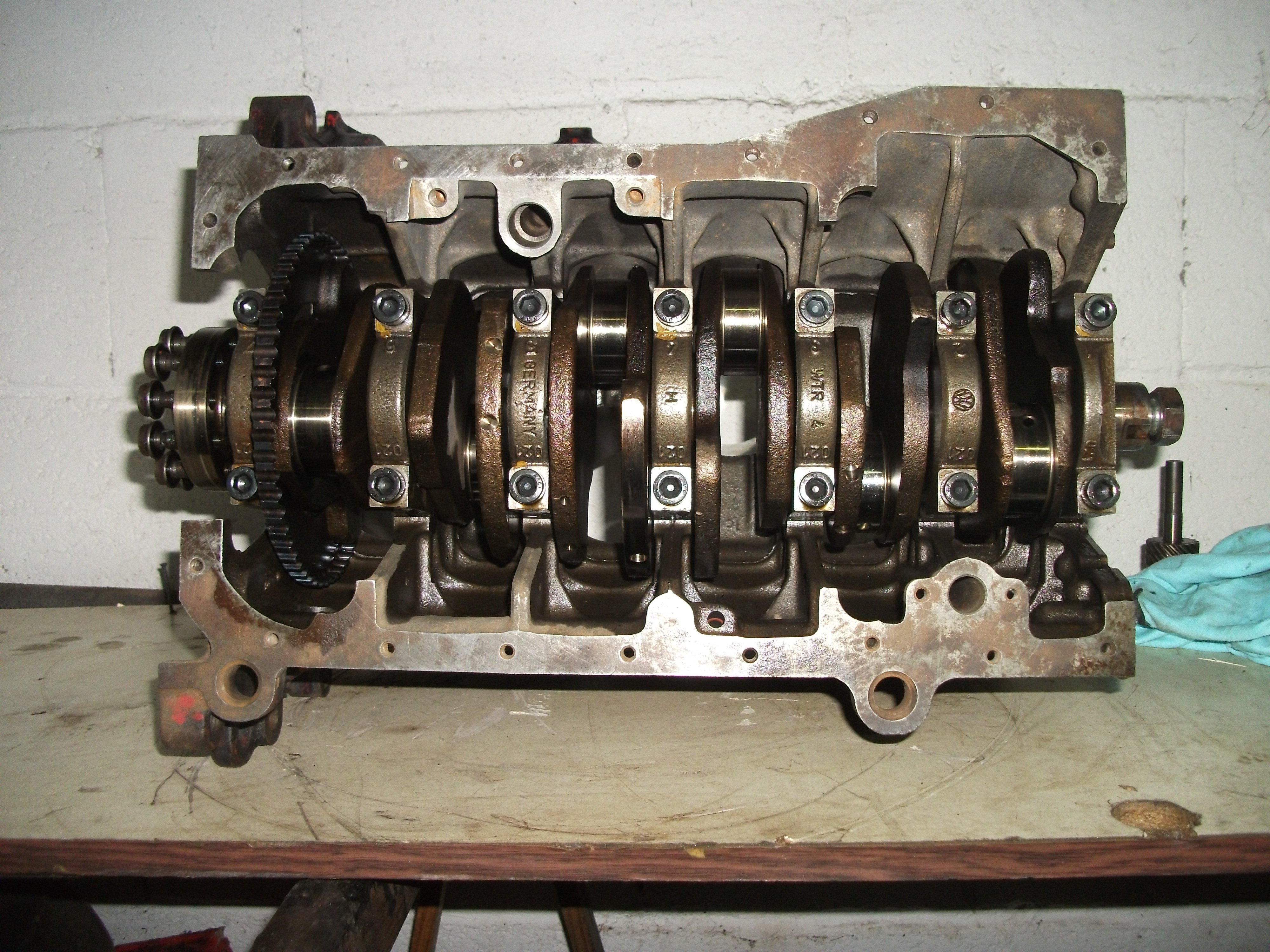

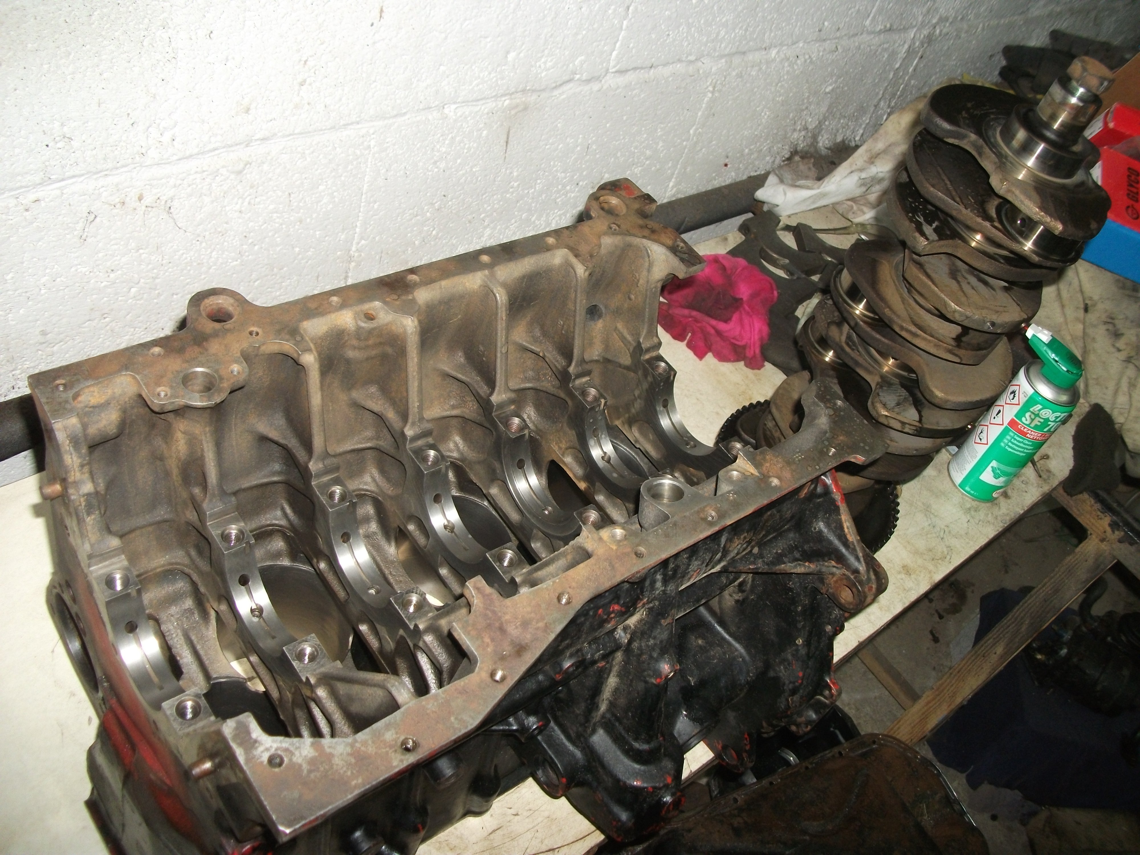

-Vilo et bielles récupérés d'un 2.9 pour pièces trop usés aux cylindres. Les bielles pesant plus que les autres ont été ramenées au poids des autres.

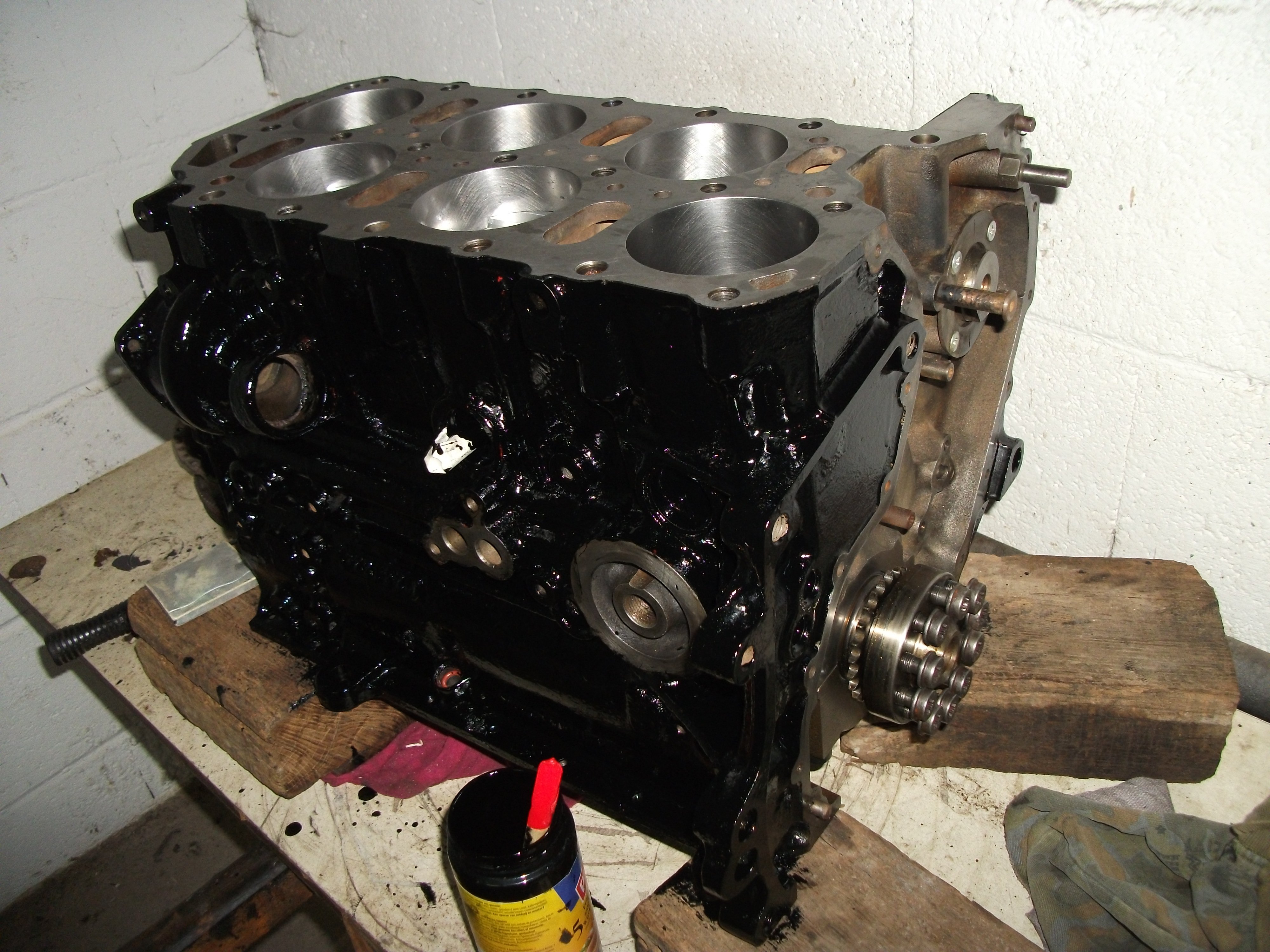

-Bloc trouvé réalésé et surfacé.
-Pistons Wossner 83.5mm RV12.
-JDC Reinz 1.1mm car pistons dépassant de 0.3mm du bloc(Ce qui donne 0.8mm piston/culasse sur le haut du piston mais avec un creux de 7mm pour les soupapes)
-Coussinets Glyco
-Vis de bielles ARP / vis culasse et vilo 12.9 neuves
-Démarreur, alternateur, pompe à eau, pompe à huile, distri, courroie, etc ...  neufs
-Volant moteur 4.8Kg et embrayage SPEC Stage2+
-Peinture HT/antirouille restom sur bloc et carter
-Radiateur d'eau gros volume adaptable

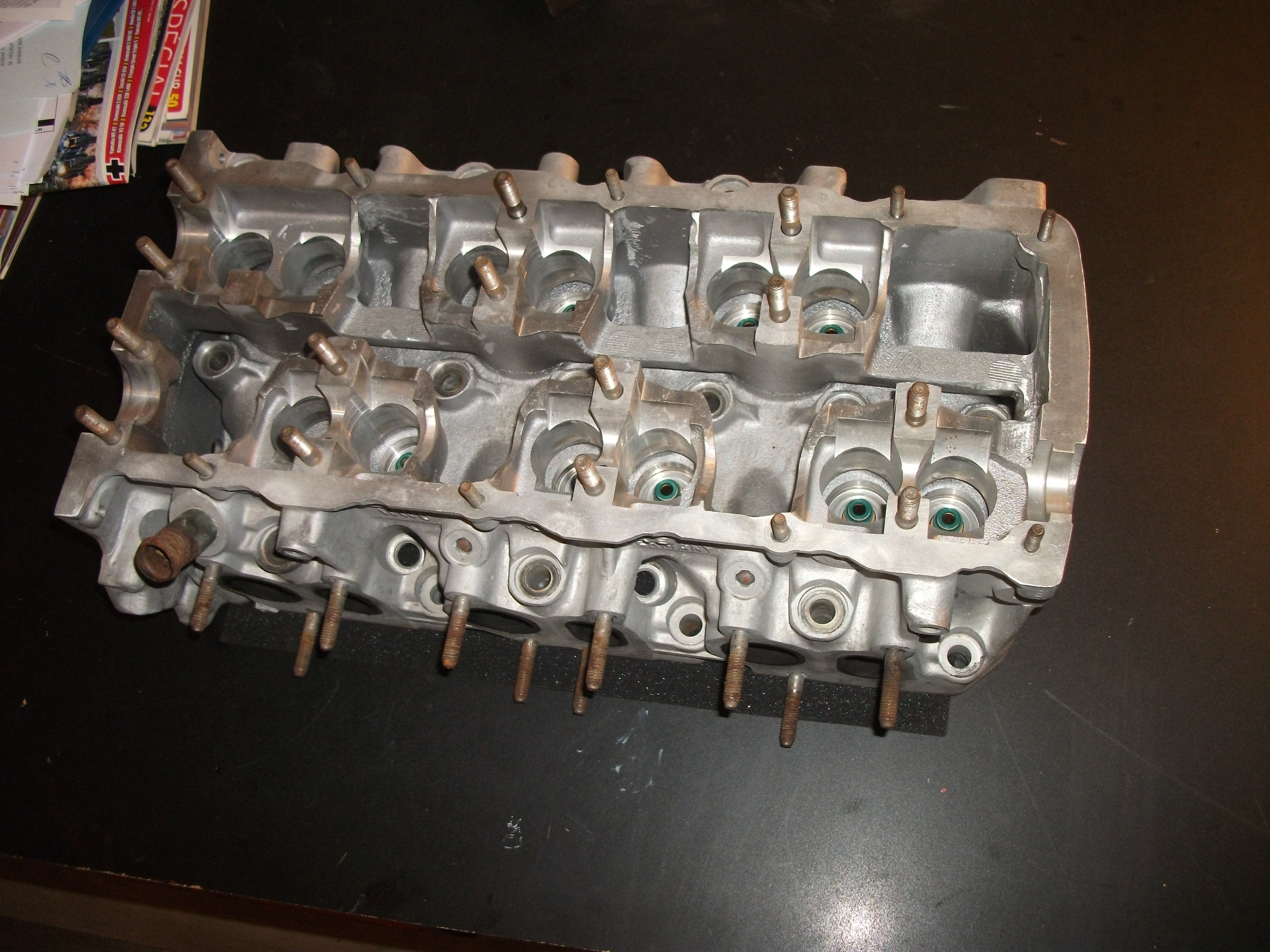

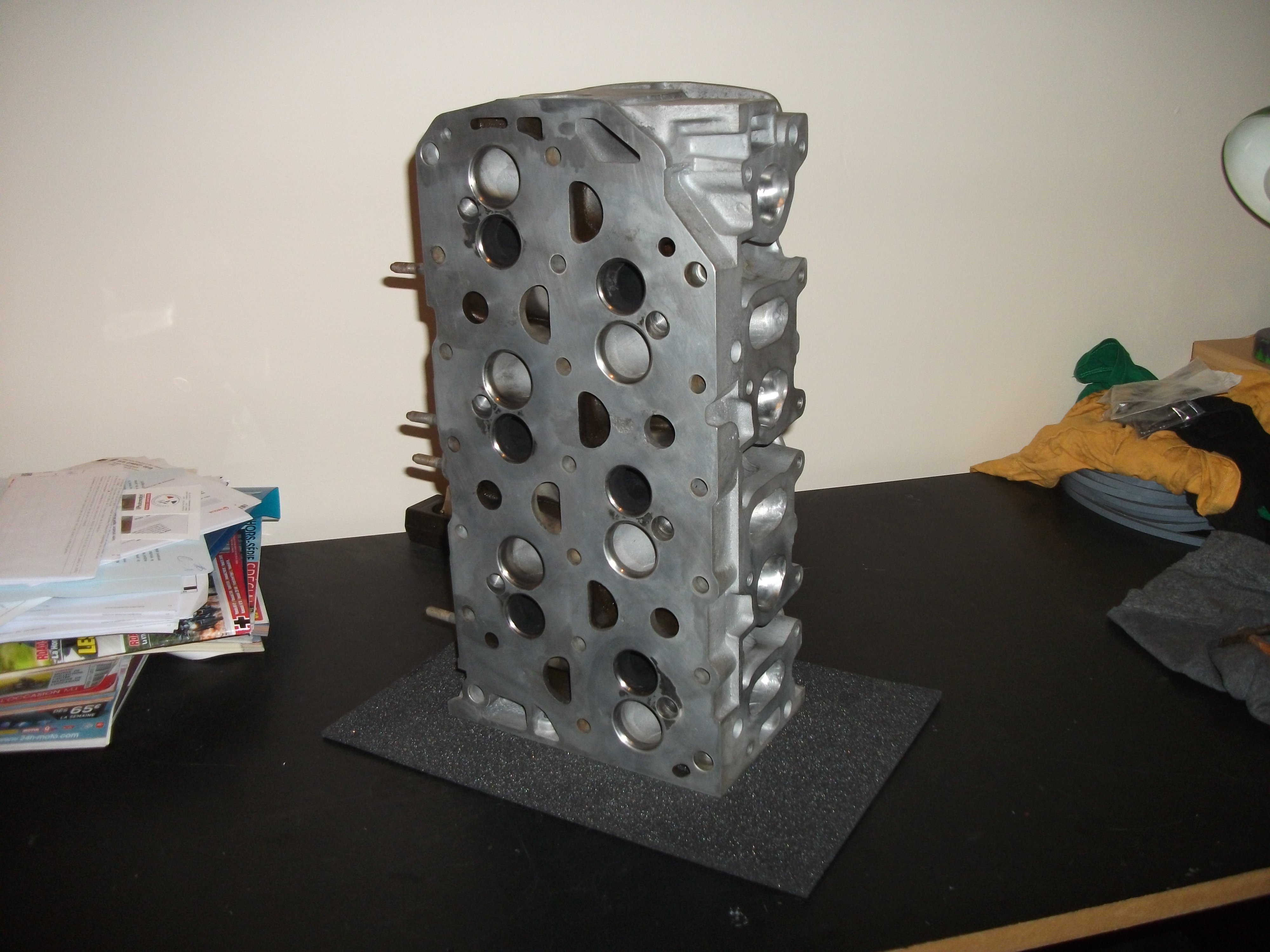

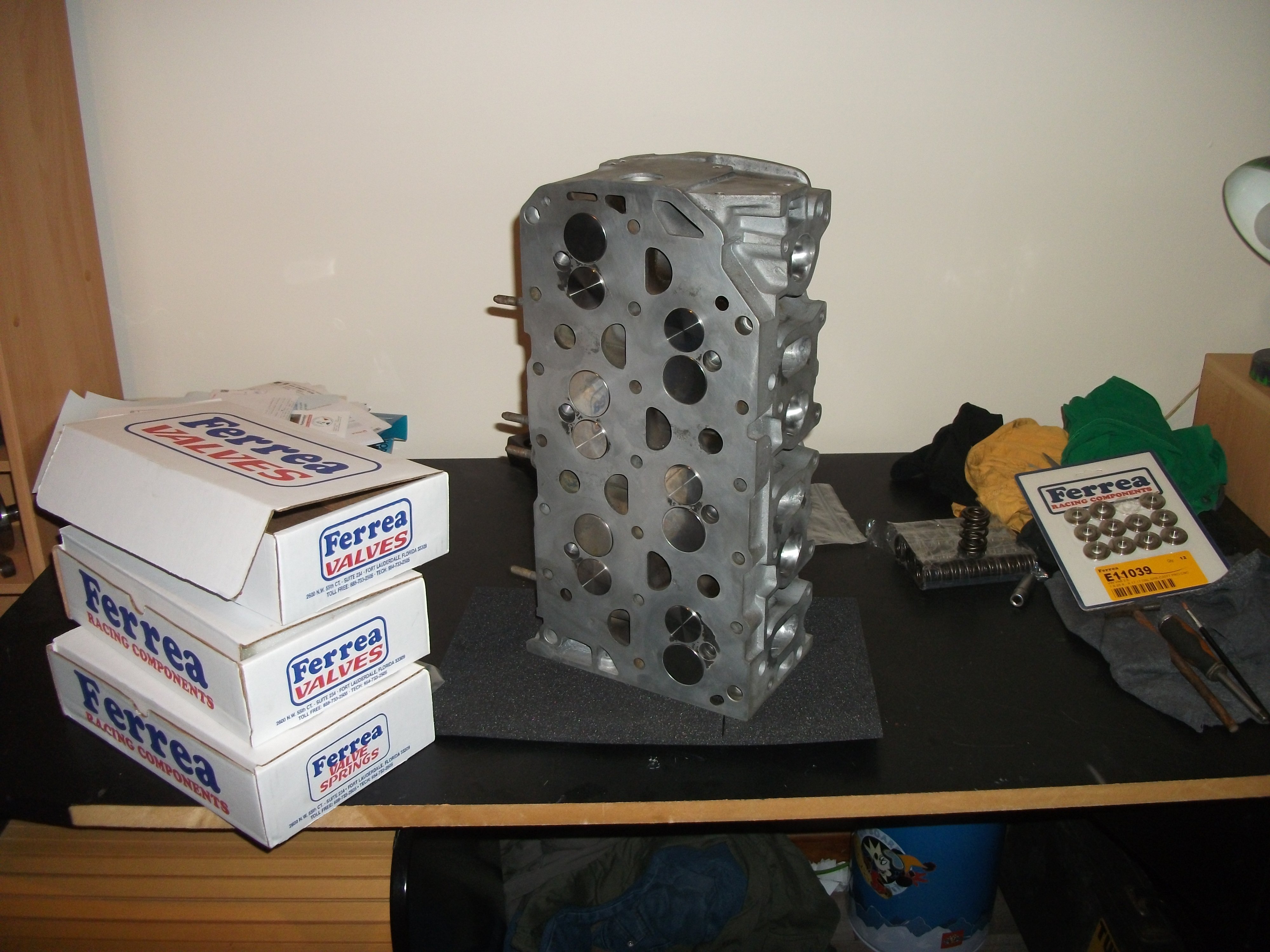

CULASSE
-Cale phénolique sur pipes et conduits d'admission alignés
-Collecteur admission 2.9 obd2 ( Le boitier papillon est identique 2.8/2.9 sur obd2)
-Poussoirs INA
-Ressorts +clavettes +soupapes diam+1mm  Ferrea
-AAC  Cat Cams 281°/281° levées 11mm

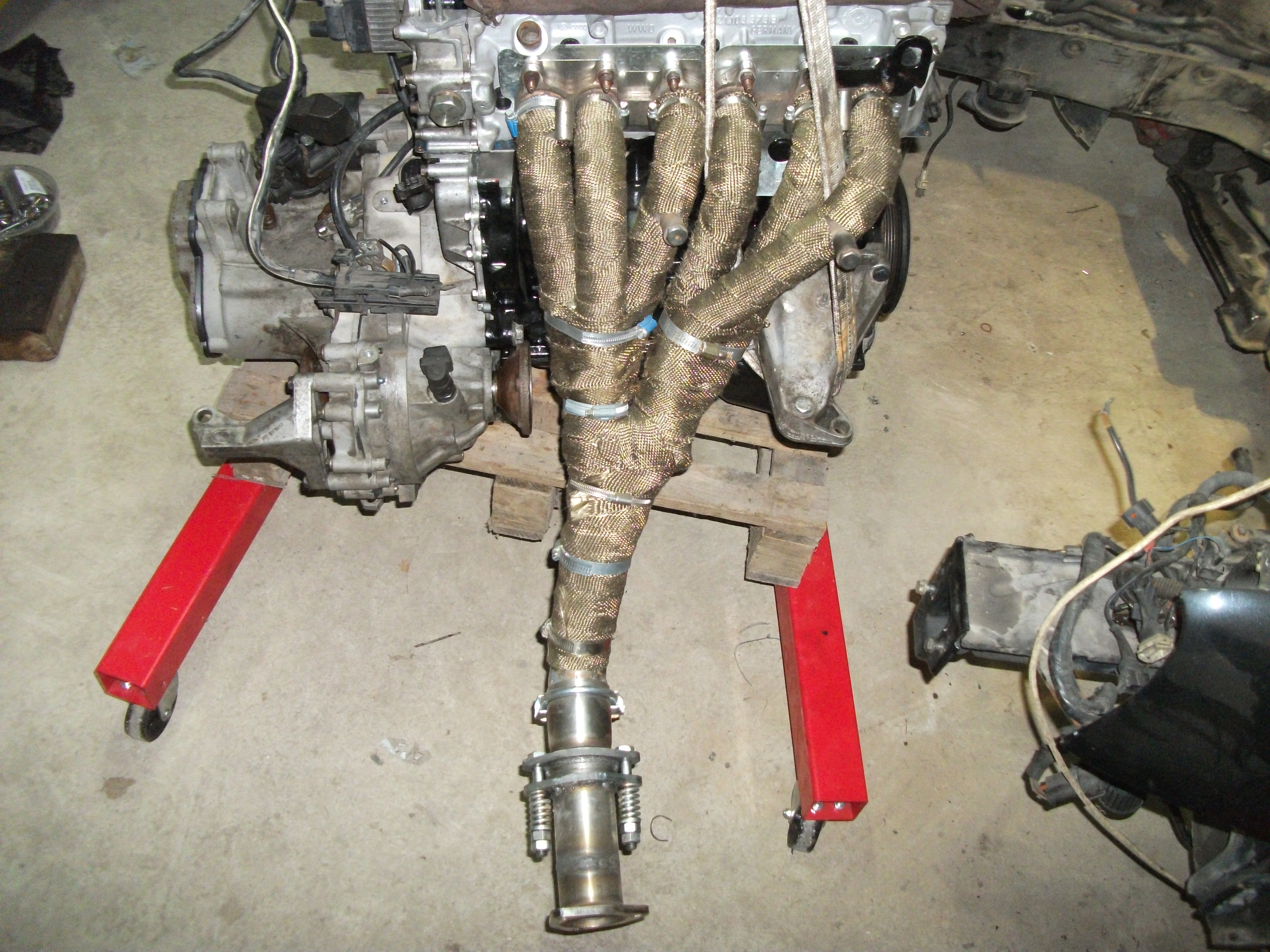

-Collecteur TA Technix modifié pour ne pas s'étrangler en 55m  mais rester en 63.5mm jusqu'à la rotule.
-Décata 63.5mm
-Ligne Jetex 2 silencieux, sans coupe-flammes, double sortie. Je vise les flammes, le son rauque mais trop de Db donc 2 silencieux.

avec un réalésage en  83.5 mm  , il doit pas rester beaucoup de matière sur le bloc  vers le   cylindre 1 et 2   et les conduits de refroidissement.

Manque de matière entre les cylindres oui mais je ne suis pas en turbo, le bloc ne cassera pas. Et le joint de culasse c'est un Reinz en metal donc ça ne devrait pas bouger.
Si j'avais pu réaléser encore plus, je l'aurais fait !

Je voulais mettre un collecteur court façon turbo et un gros papillon mais j'ai un capteur sur mon papillon moi (obd2) donc je ne touche pas.

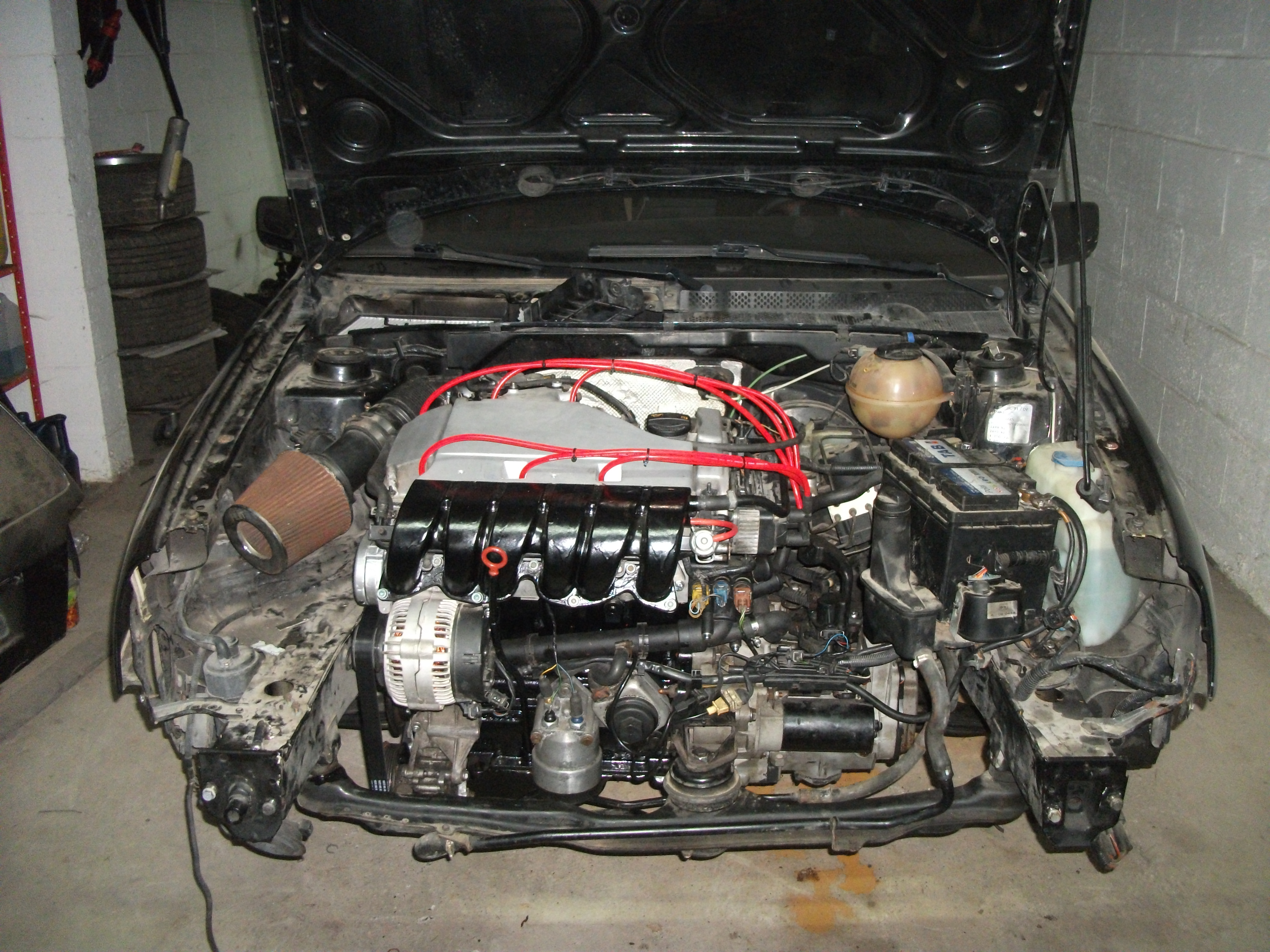

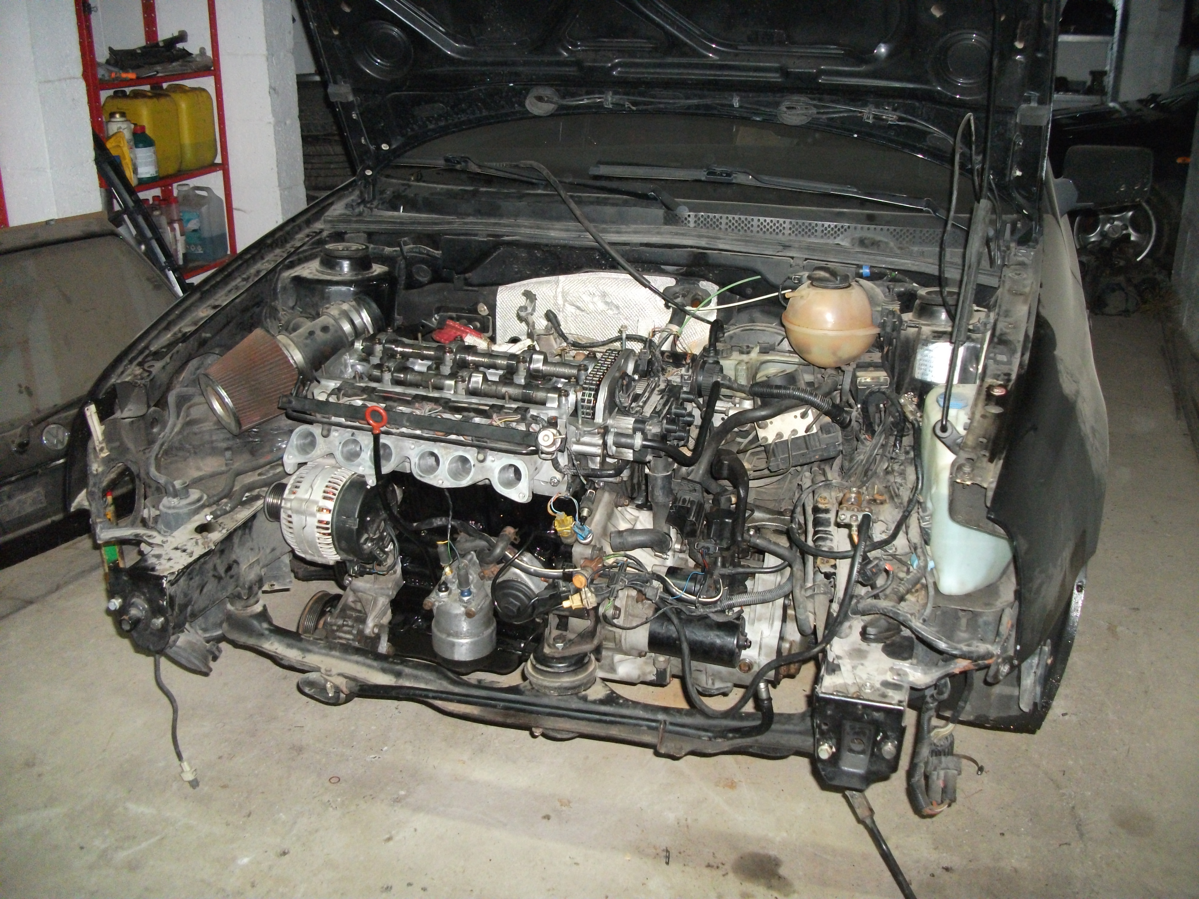

Boite finie ! Moteur dans la caisse !! Ca tourne !!! 🤩
Ecoutez ici =>
https://www.youtube.com/watch?v=fvLWHGp6mzw&ab_channel=DuduNicolas
Sur la vidéo le strict minimum pourdémarrer donc ni eau ni échappement, juste collecteur TA.
Depuis j'ai mis l'eau, le décat Jetex ainsi que la ligne Jetex à 2 silencieux. On entend rien ! LOL
Pourtant pas de cata et on est en 63.5mm d'un bout à l'autre sans restriction grâce aux modif du collecteur TA.

Content ...  bah pas de fuite à part au couvre-culasse remonté juste à la pâte car pas le bon joint. Mais je l'aurai pour quand je changerai les injo !
Si non tout à l'air d'aller. Dès que j'ai eu 50° d'huile j'ai arrêté si non je vais pas jusque là car j'ai un tube à la place du radia d'eau.
Je vais qd même monter le radia ce w-e et faire tourner plus longtemps pour voir un peu.
J'ai pas de PC portable pour contrôler au Vagcom si jamais il manquerait une info au calculo d'origine, dommage.
Et vraiment déçu du bruit par contre.

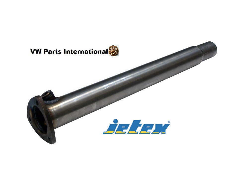

Pour le cata, à moins de magouiller CG et num de châssis, pas le choix d'en avoir un.
Du coup je vais souder un cata "sport" universel 63.5mm sur mon décat Jetex 63.5mm.
Oui c'est le comble mais ainsi je touche pas à l'origine et je pourrai le vendre.

j'avais acheté un tube S seul de ligne Powersrpint en 60mm. Ca passe pas du tout sur la Jetex donc je vais couper l'intermédiaire Jetex et shunter avec 2 manchons et un bout de tube 63.5mm. Le S 60mm Powersprint est à vendre tout neuf (pour celui qui voudrait racheter le silencieux final Powersprint en plus)

Le ralenti est propre et stable sans ma vis de richesse maison. Le moteur de papillon obd2 fonctionne encore bien mais pas avec la gestion prog je crois donc j'ai bricolé une vis de ralenti. Je sais vraiment pas si je dois limer les bosse d'ouverture progressive du papillon ou si ce serait une grosse erreur... ?
L'embrayage stage3 est d'une violence et d'un inconfort horrible !
Mais le positif c'est que je ne perds apparemment pas une goutte d'huile ni d'eau après 3h de fonctionnement en tout.
J'ai enfin fait tourner le moteur à un peu plus de 2000rpm et ça chante joliment en full inox cata sport et 1 silencieux mais pas trop fort donc parfait.
Là je vais monter les gros injecteurs, la gestion prog avec l'AFR connecté dessus et revenir à 3b d'essence pour pouvoir faire une carto dégrossie à distance avec Mario pour dire que la voiture tourne pas trop mal pour sortir du garage et monter sur plateau... et ne pas devoir bricoler la voiture dès mon arrivée chez EMS.
Launch control et changement de carto Sp98/E85 seront piloté par des boutons de clim manuel d'une autre Golf3, placés à la place d'un cache sous la Climatronic.
2 mano (AFR et de pression d'huile) installés dans le vide-poche; ni vu ni connu si on pose par exemple 1 bonnet dessus.
2.2 bar de pression d'huile à chaud au ralenti et 6.5 à froid avec la 10w60 Mannol.
 J'espère pouvoir vous montrer une belle vidéo d'EMS avec ma voiture finie, ça s'annonce bien en tous cas.
