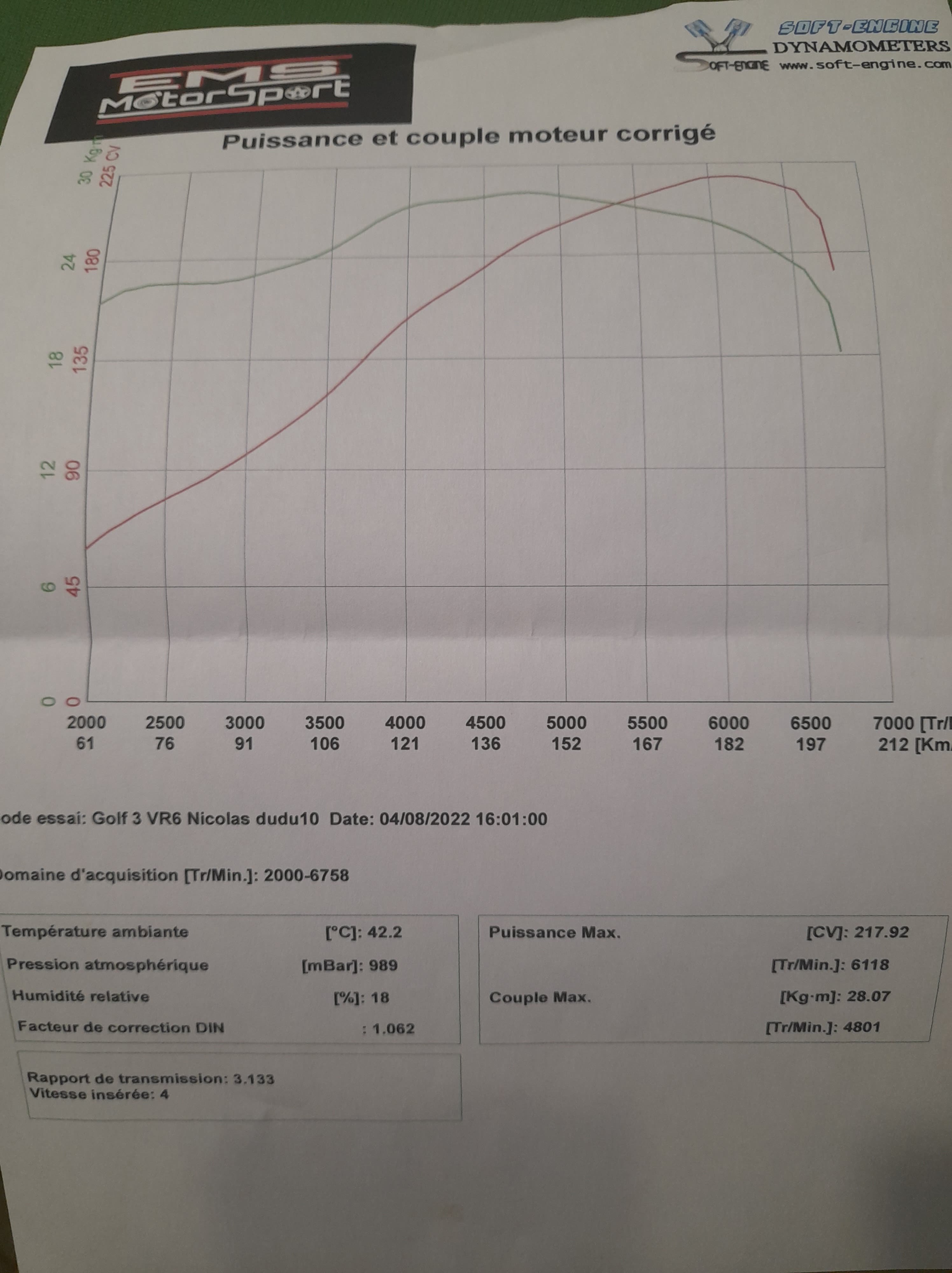

Le verdict tombe enfin ... dégouté !
Un timide 220cv. Les courbes sont plus belles sur la fin en 3.1L qu'en 3.0L, surement les poulies réglables qui diffèrent et qui ont joué. Les courbes sont bien remontées aussi en course longue, ça empêche juste de passer les 7500rpm mais mon moteur est loin d'en avoir besoin ...
Il doit y avoir un problème dans la config depuis le début !?

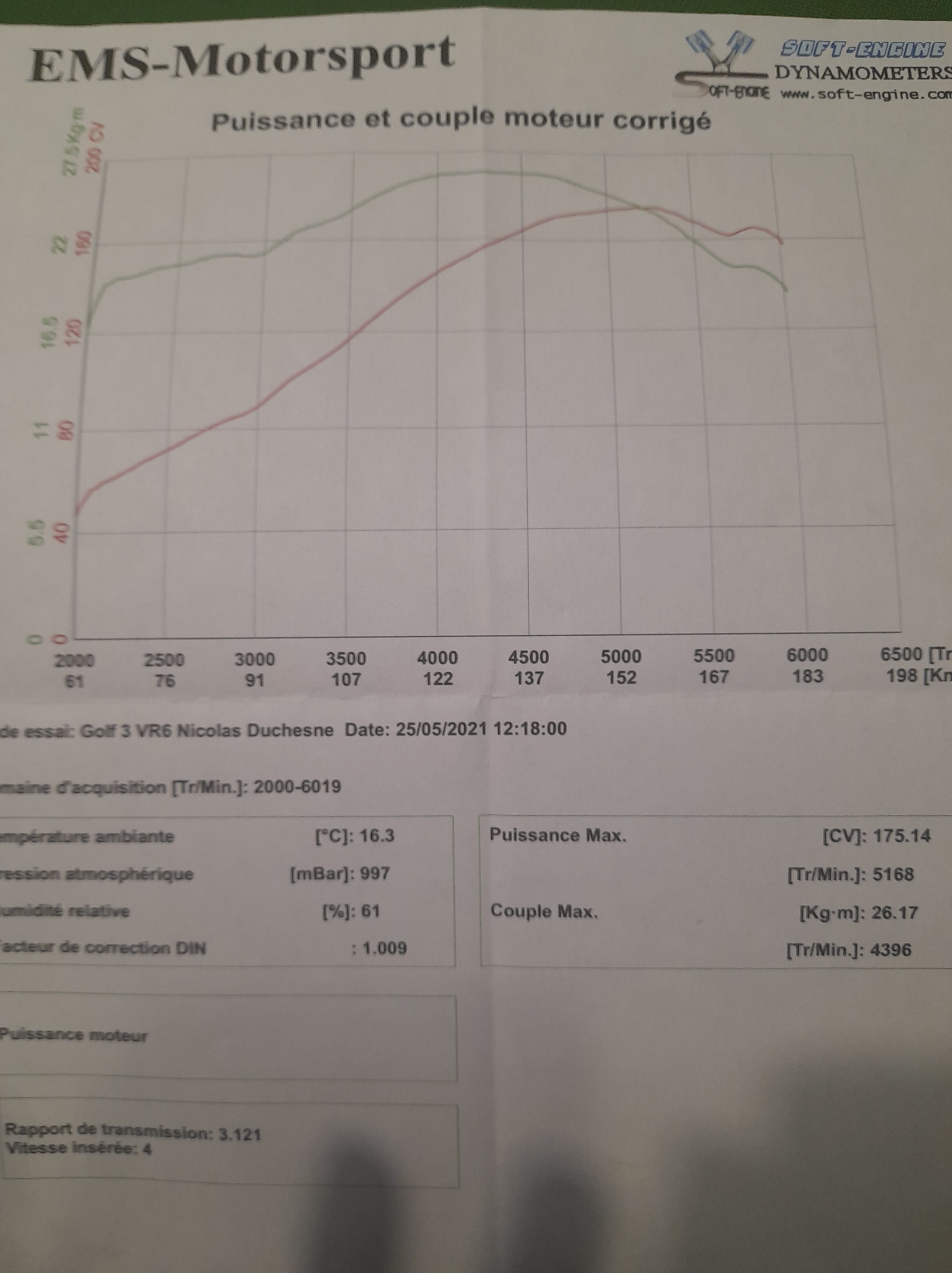

Si le 3.0 ne sortait même pas 180cv, ce n'est pas dû au problème de coussinets car le 3.1L lui est sain et reste médiocre.
Ma dernière config fait le score d'un bloc stock avec gestion prog et AAC dans mon genre on dirait.
Je peux vous refaire la liste rapide et je vous pose les résultats du banc en dessous (carto sp98).
Ceux qui savent faire parler les courbes me diront ce qu'ils en pensent...
Perso ça m'étonne d'avoir le Pmax à 6100rpm, c'est peu non pour des 281° ?
-Pistons Wossner 83mm (RV final mesuré à 12)
-Kit soupapes Ferrera complet +1mm de diamètre
-Collecteur TA coupé, tresse soudée 63.5,  cata sport 63.5, ligne bricolée 63.5, aucune restriction  sous les 63.5mm !
-Collecteur admission 2.9+papillon obd2(70mm)
-Gestion Kdata
-Injecteurs Siemens Deka
-Cone type KN
-AAC Catcams 281° (levée 11mm)
-Volant moteur alléger
-Seule différence entre les 2 montages: course origine en poulies fixes/course longue en poulies réglables
Modifié par Dudu666
Whouaaa 180cv en 3l et 218 en 3,1 !!!
on est loin du rendement du golf 1 en 3.1 avec ces 256cv au sp fait par EMS aussi !
bizarre que sa sorte que sa , meme si c’est déjà pas mal pour 174 cv d’origine sa doit changer 218cv !
Oui bizarre... ca reste chouette à conduire mais très décevant vu l'investissement.
D'après certains une admission courte type turbo avec papillon +10mm ne changerait pas tellement la donne.
J'ai un peu l'impression que mes Catcams sont foireux depuis le début comme si j'avais des 268° à la place de mes 281°.
Mais pour en être certain ...
Fort tenté de passer en admi courte BST sur mesure+papillon 80mm( avec adaptation câblage capteur papillon obd2=>capteur 3fils) et AAC Techtonics 288°(levée +-11mm comme mes 281° Catcams alors que les 288° Catcams lèvent à 12mm et ça me fait peur niveau contraintes mécaniques)
MAIS ! Première à fond, quand je passe la 2; ça rame un peu le temps d'avoir le couple qui arrive à 3000rpm.
Alors que en fond de 2, quand je passe la 3; je suis dans la bonne plage et ça s'envole sévère sans attendre.
Donc peur que 288° ça fasse ramer encore plus sous 3000rpm, ou pire; que ça fasse arriver le couple encore plus tard. Puis aussi je me dis que c'est peut-être une emplâtre sur une jambe de bois que de vouloir booster un peu plus un moteur qui sort déjà pas ce que tout le monde pensait.
Après, j'ai un VM fort léger(4.7Kg si je me rappelle bien), une personne me disait que l'original( le léger, pas le plus lourd) aurait été un meilleur choix sur un moteur "camion" plutôt que typé "sportif".
Voyant du 2.5Kg sur le marcher, je me suis dis que 4.7 c'était pas si léger que ça vu le poids des bielles forgées et du vilo r32.
Modifié par Dudu666
