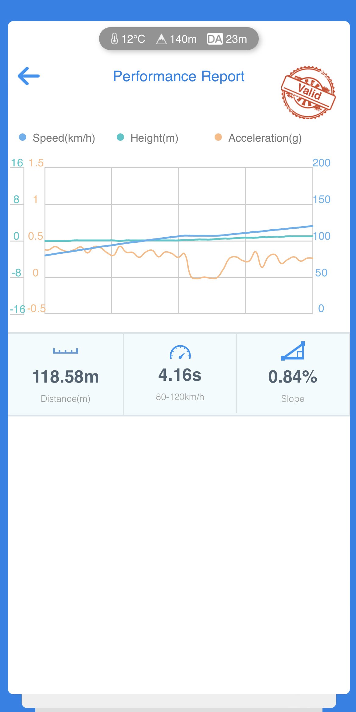

Alors non  car je voulais finir ma carto ( une roulable) et petit a petit avec l aide de personne «  non rageuse » lol, je progresse.
je me repere avec la balise gps «  Dragy »
surtout le 80-120 en troisieme et avec l aide d une sonde large bande .
