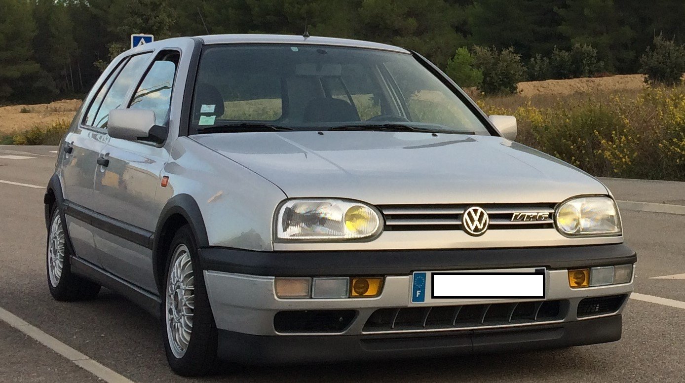

Préalablement j’ai remonté les antibrouillards jaunes
ce matin elle a démarré après quelques ratés

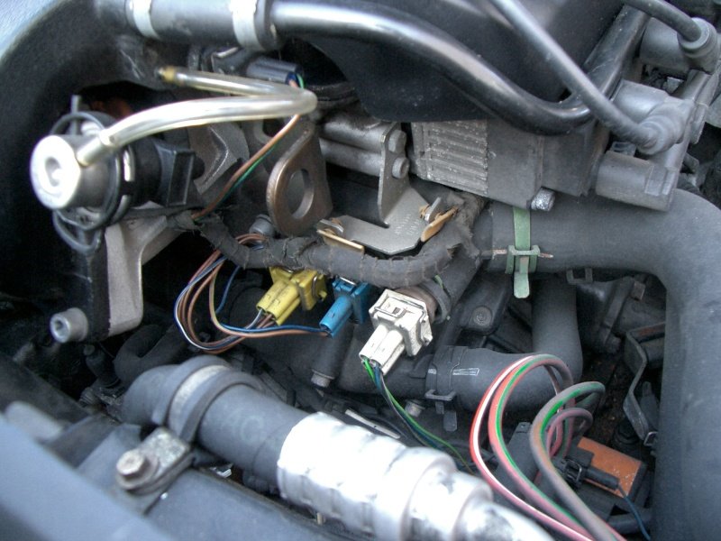

Par contre ta température de LDR il y a 20° de différence... Certainement une des 2 ou 3 sondes ... Si tu ne les a spas changé... Fais les.. Ce n'est pas très coûteux.
C'est vraiment qu'au démarrage :whistling:
Sur mon vr6 j'avais l'inverse.... Le ventillo se declanchait à 105 °... Voir plus.
J'avais changé mes 3 sondes avec le bocal LDR neuf... Ensuite elle ne dépassait plus les 90°.
je changerais les sondes.

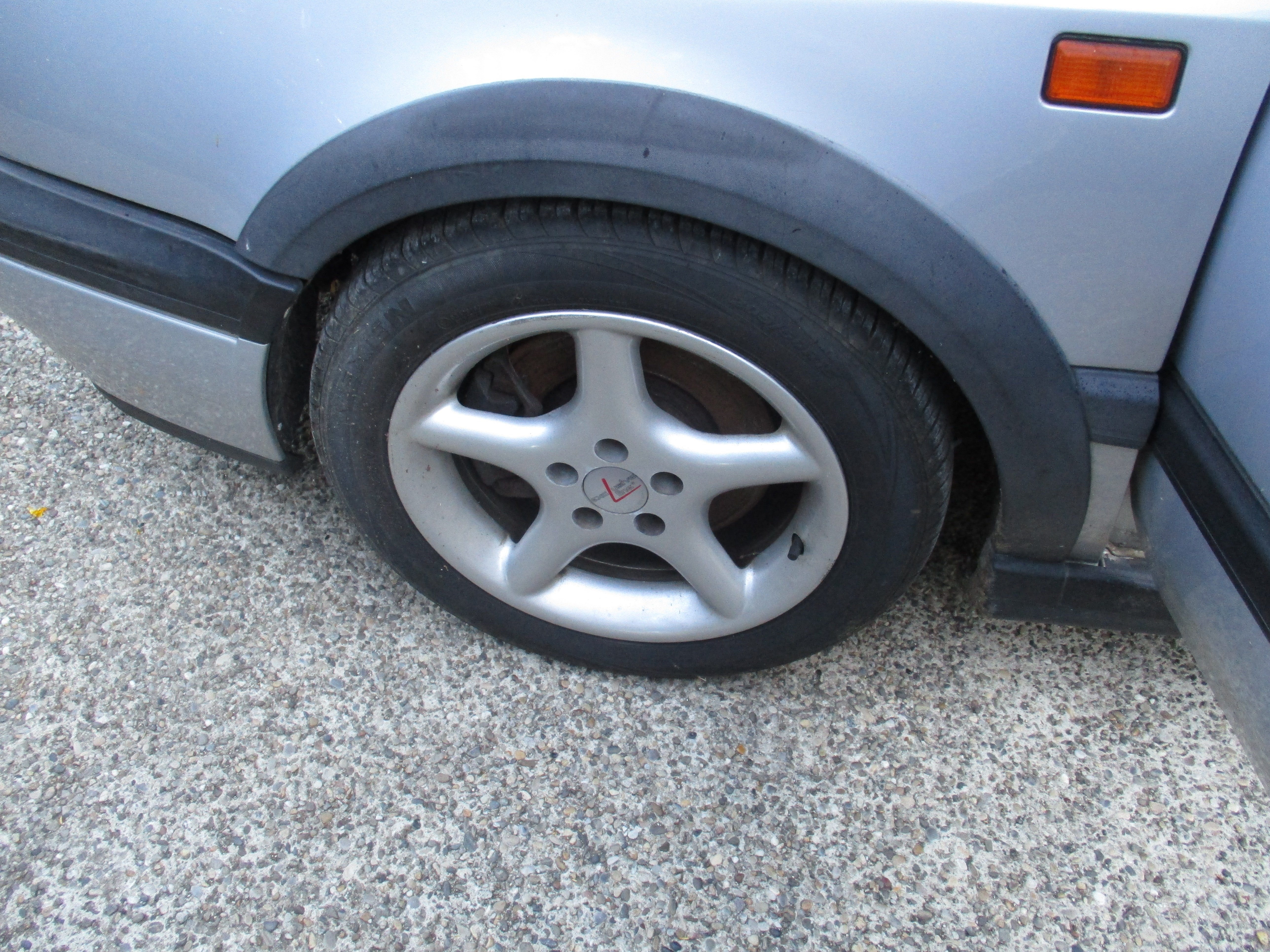

Lorsque j'ai acheté la VR6 elle était équipée de ces jantes en 15". J'ai remis les BBS d'origine.
L'ancien propriétaire (une première main) m'avait expliqué qu'il les avait acheté suite à un vol de ses BBS d'origine.
ça vous parle cette marque ?
ce que je trouvais pas mal c'était le déport qui "assoit" la voiture au sol. ça je ne le retrouve pas avec mes jantes BBS en 15..
Je suis adepte de l’origine mais ça fait un peu maigroulé. Surtout tant que j'ai cet abaissement de 6cm.

Merci pour ton avis.
J'avais hésité entre BBS et monte carlo.
L'ancien proprio m'ayant dit qu'à l'origine quand il l'a acheté neuve elle avait les BBS j'ai fini par acheter ce modèle de jantes pour la remettre full stock.
c'est vrai que le design des monte carlo est pas mal.
Avec une monture en 205 (j'ai du 195 en plus sur les BBS).
Les jantes en 16 de anniversairy sont top aussi mais on n'est plus d'origine..

Je vois que tu galères. Change ta sonde bleue de température d'eau, ça coute pas cher. Regarde si les fils de l'allumeur sous la tete de delco ne sont pas coupés. Le faisceau de bougies est dans quel état? Voir aussi du côté de la bobine et du capteur pmh. Il faut aller du - cher au + cher dans un cas comme ça.

@Stone je vais changer cette sonde bleue, comme tu dis ça coûte rien.
