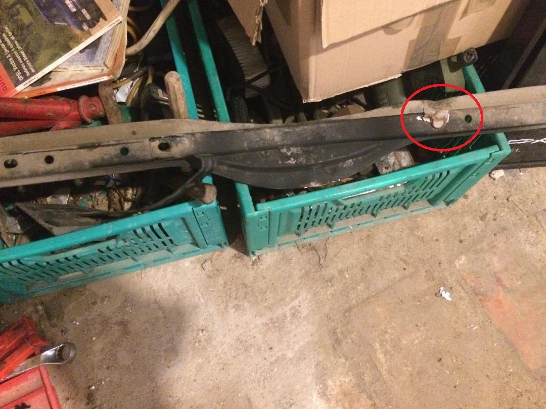

Je l'ai acheté avec du -6cm mais hier, pour la première fois le protège échappement en métal sous la caisse s'est violemment accroché sur un rail métallique d'un portail et déformé et arraché la moitié des boulons soudés à la caisse en ressortant alors que je suis passé au pas..

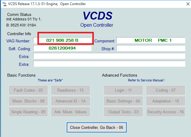

J'ai repassé la voiture à la VAG COM.
Aucune erreur n'est détectée au niveau moteur.
Par contre quelque chose m'a interpellé (je ne pense pas que ça soit la cause de mon soucis mais bon sait ton jamais) et je n'y avais  jamais prêté attention:
mon calculateur indique la référence 021 906 258 A (calculateur OBD1)
et la VAG COM indique 021 906 258 B (qui correspond apparemment à un calculateur de corrado 2.9 ou autre !)
(cf photos)
je sais que l'ancien propriétaire avait fait changer la puce il y a 20 ans.
Sur la puce je n'ai pas de marque indiquée.
Juste un autocollant avec écrit manuellement VR6 1992
