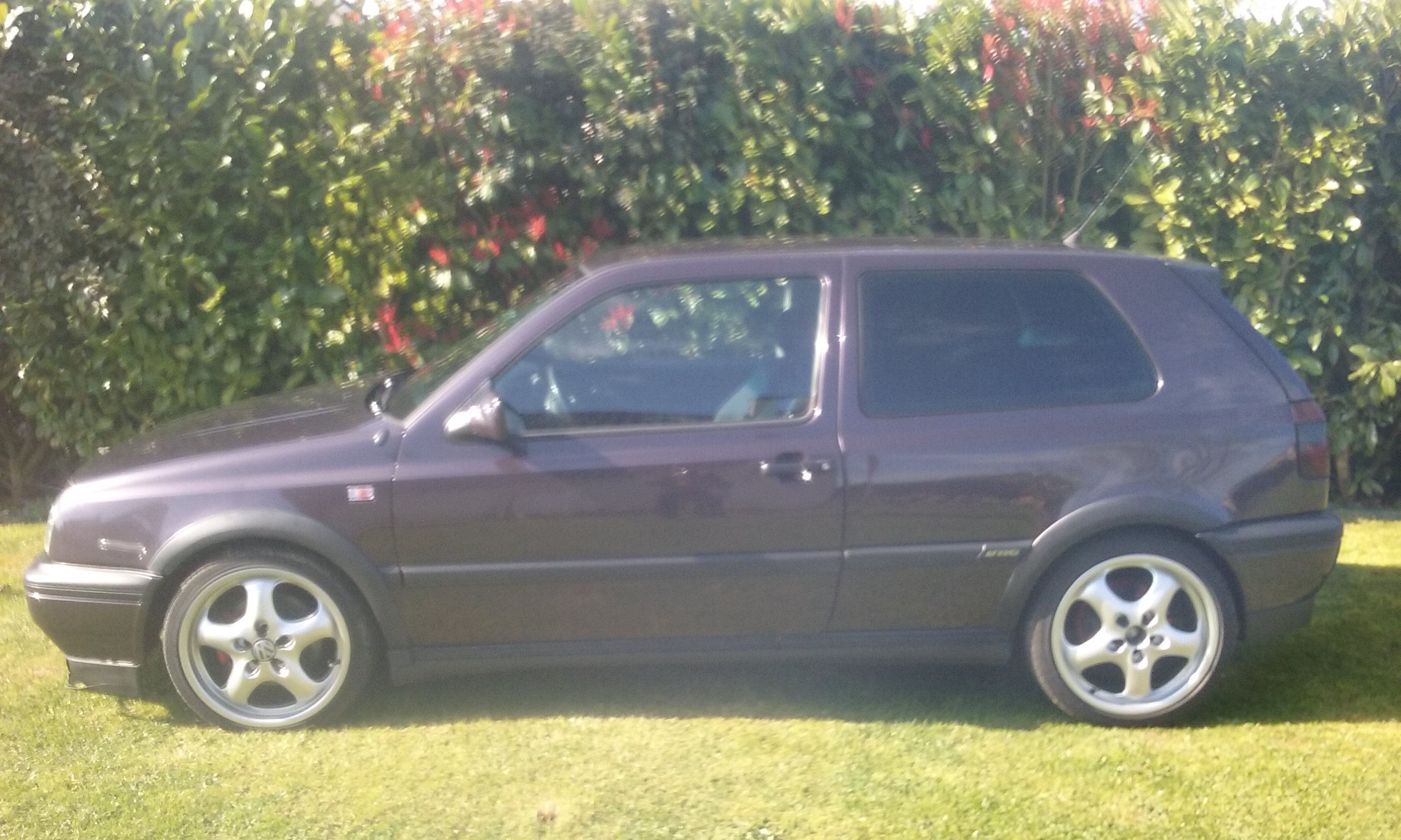

De retour en Golf! ça fait 3 ans que je cherche cette base et impossible d'en trouver une qui me convenais...la semaine dernière je tombe sur le truc que j'attendais, une vrai obd1 de 1992, 1993 maxi, dusty mauve lc5p, 3 portes et avec la clim et une caisse saine...Le reste rien a cirer... toute façon j'ai de la pièce oem en stock et je compte tout vérifier refaire rien ne me fait peur...
Donc le voilà chez moi, la golf 3 commençais à me manquer ca faisait un moment que j'étais nostalgique en en voyant...
Donc 04/1992 origine de hollande apparement et elle prenais la direction de la merguezification si je l'avais pas sauvé, les pièces de merde commencais a être mise dessus...et les précédents propriétaire avait pas exploité le potentiel de la voiture...

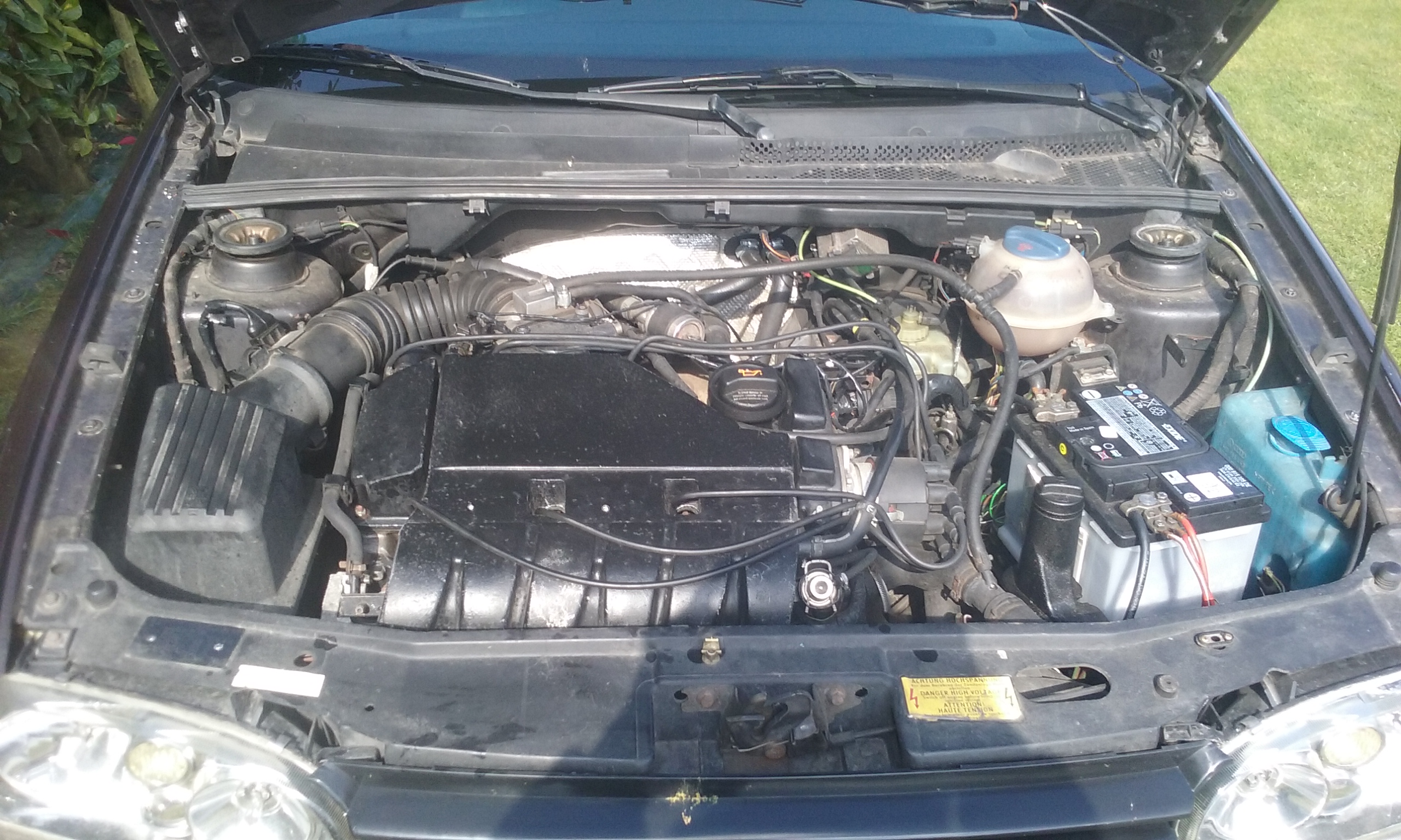

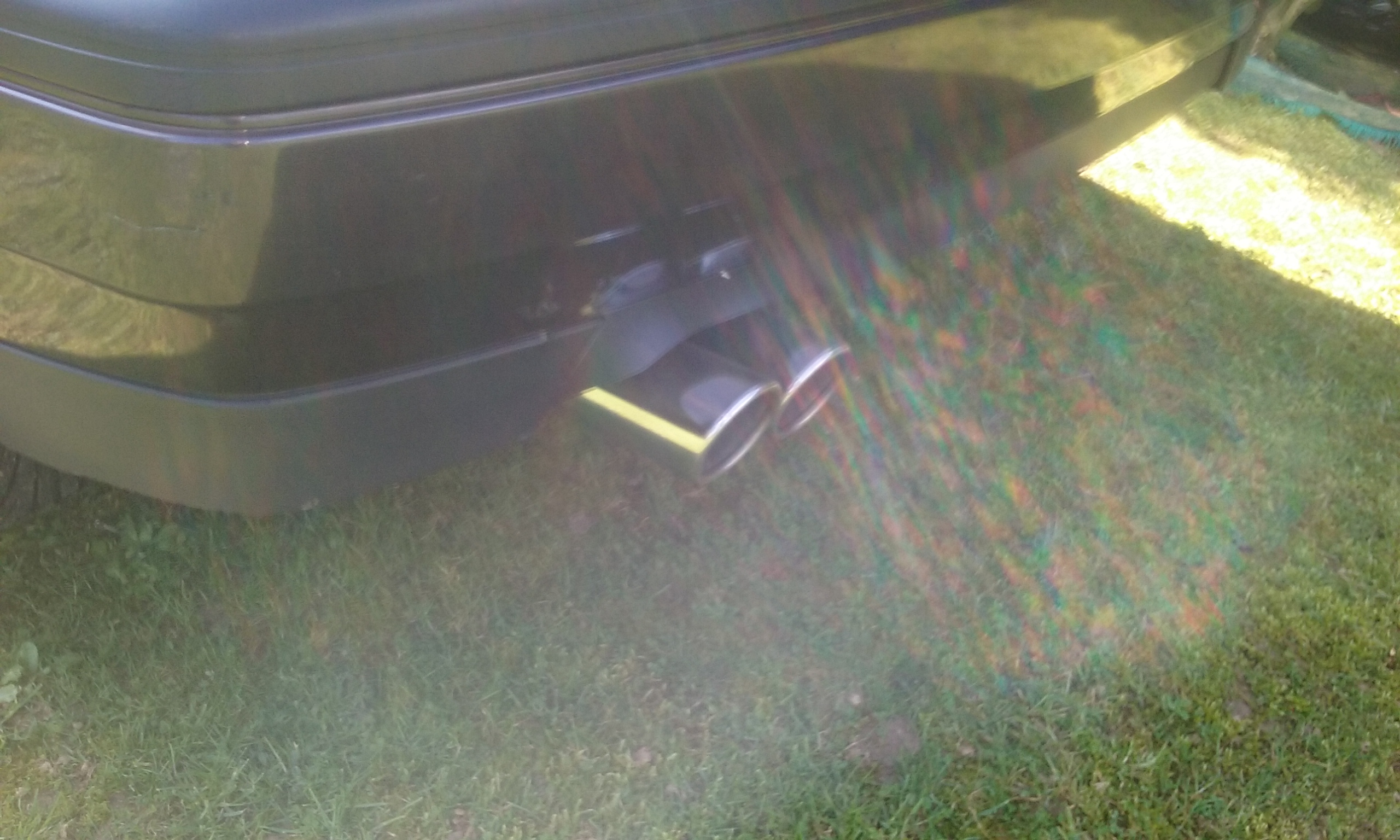

La clim a en partis été démonté et la carrosserie a besoin d'un gros coup de jeune même si c'est globalement sain...un collecteur inox et un tube en guise de ligne d'échappement ont eu raison des mes tympans après 3 heures de route migraine assuré:MDR85:
Les bas de caisse sont a redresser et le plancher va avoir droit a un passage en carrosserie car la rouille a commencé sur certaines pastilles...
Les options de base:
-Gicleur lave glace chauffants
-Phare réglable en hauteur
-Antibrouillard
-Clim manuelle
Donc attention ça pique les yeux y a du tuning et un intérieur bleu que je supportais plus à la a vu des yeux au bout de 3 jours:MDR85:et une magnifique moquette faite maison dans le coffre au dos de la banquette:appl005:

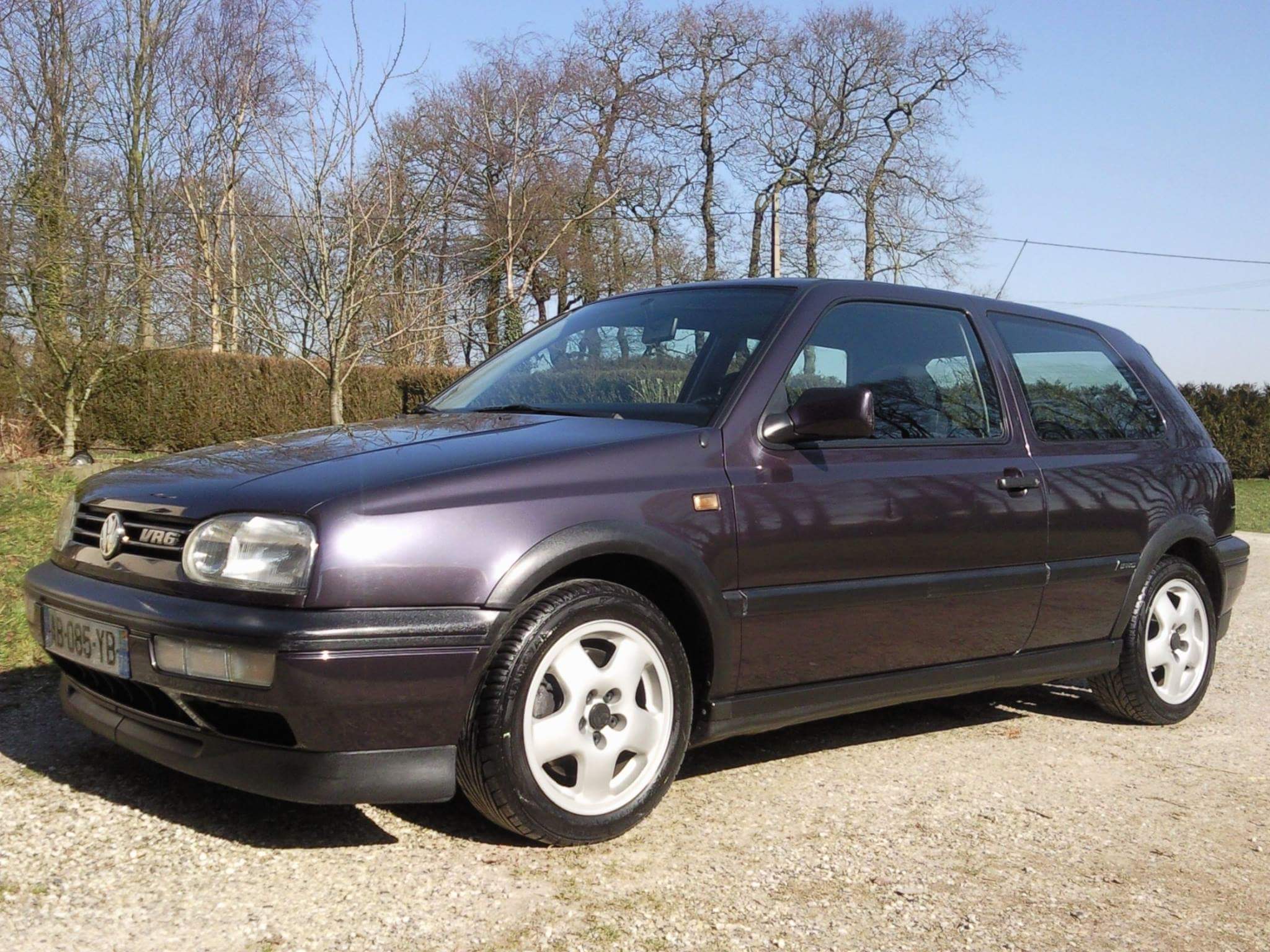

ca c'est le projet final... avec un recaro cuir ou simple j’hésite encore, un léger rabaissement et les anti-brouillards en plus..

-Remplacement du silencieux supersprint par l'oem.

J'ai réparé la partie support moteur avant, la longue visse du démarreur qui le tient était pété net et l'autre visse du support était une visse casto tordu et de travers et elle avait foiré le filetage du petit bras noir à l'avant qu'elle traverse, du coup c'est elle qui supportait toute seul l'avant du moteur...
Donc j'ai tout remplacé par les visses oem et j'ai changé le petit support que j'avais en stock.
Du coup le moteur est bien repositionné je pense que ca aurais mal fini ce bricolage...
