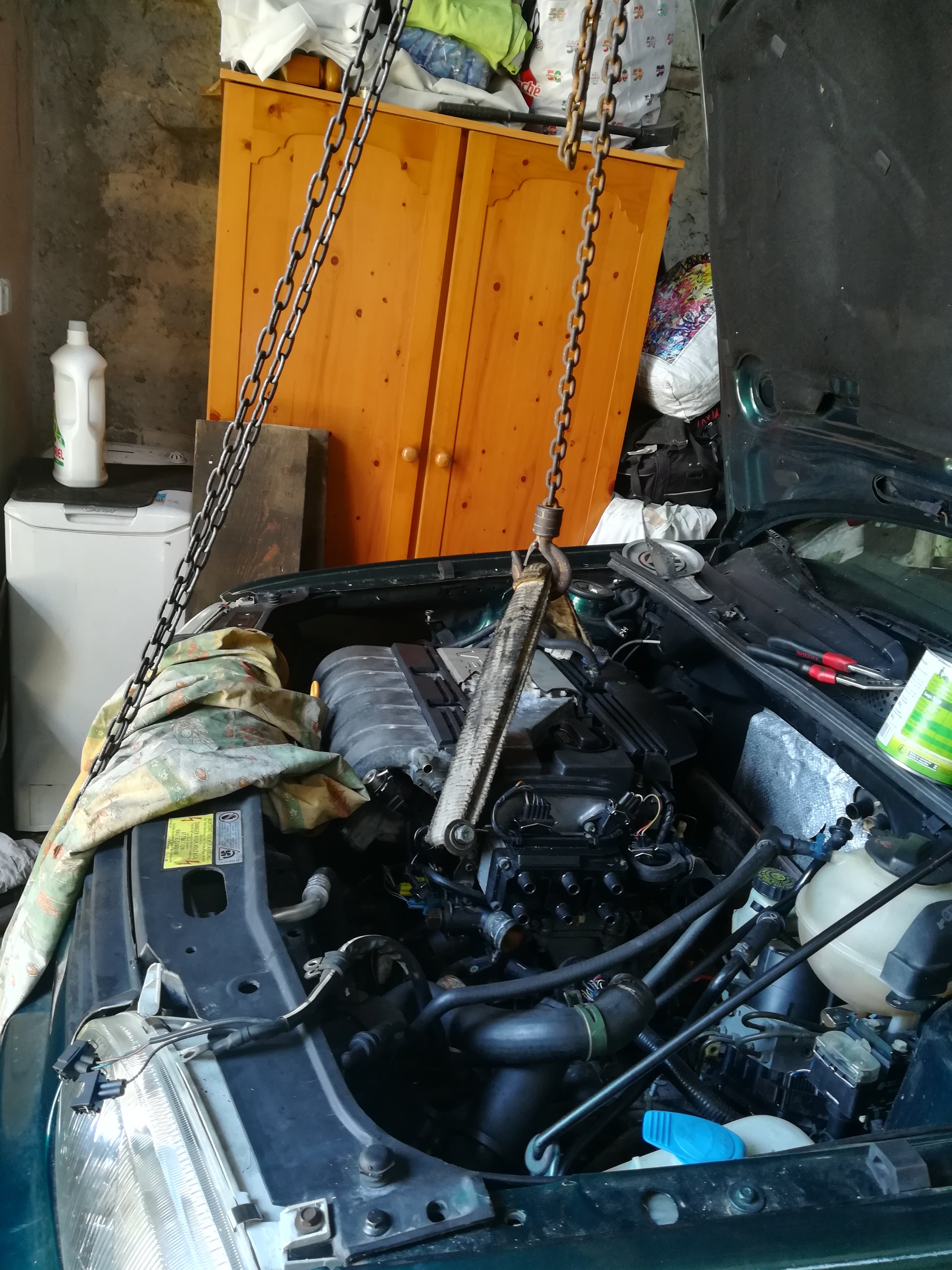

Je viens de remonter le moteur de 2.8 dans ma golf de 2.9.
J'ai pas de démarrage, le demarreur tour bien, étincelles a l'allumage l'essence arrive sur la rampe d'injecteurs.
Essai avec un autre calculateur 2. 9 débloqué, rien..
Essai avec le calculateur du moteur que j'ai récupéré que est dessus ma golf. Rien aussi.

Le moteur a tourné 5 minutes avec mon calculateur de 2.9.Et il s'est arrêté comme une  panne. Contrôle de l'allumage, j'ai une étincelle et après plus rien et la même chose sur chaque Cylindres.
Remontage des bougies pas une goutte d'essence sur les bougies !!
Et maintenant plus de connection avec la prise Obd2.
 !!! Important, quand je la démarre le voyant d'huile clignote. C'est peut-être ça le problème qui empêche le démarrage.!!
