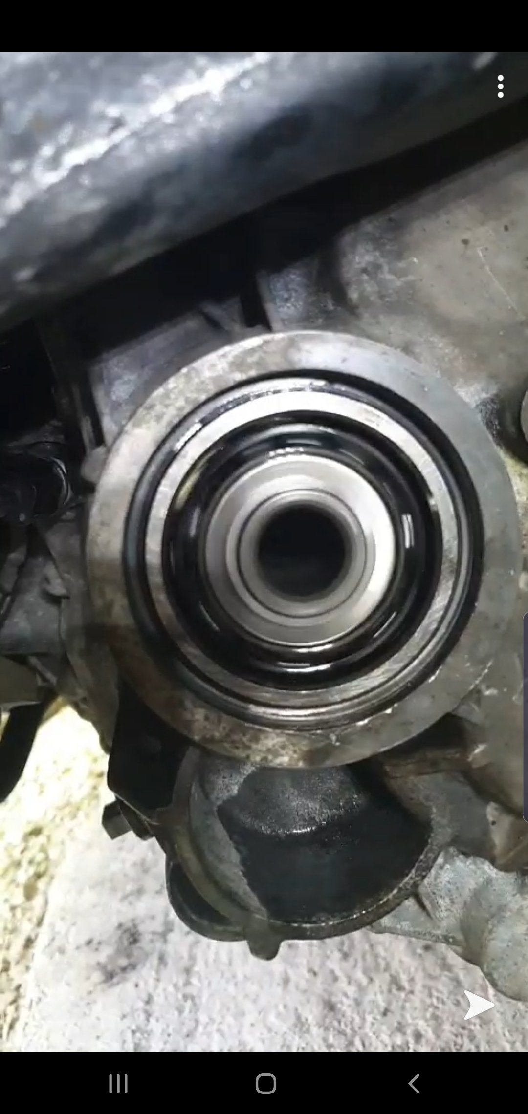

Le moteur en lui-même tournant bien rond , je suspectais donc le vm / embrayage à cause d'une oscillation d'aiguilles et d'autre symptômes suspicieux ! Ces travaux étant fait, chaines de distribution changés en précautions, j'ai donc remonté l'ensemble du véhicule, mais au démarrage bruit toujours présent ! Au bout de quelques kilomètres et plusieurs recherches, le bruit ce faisait de plus en plus entendre et j'ai donc trouvé la source du bruit , il s'agit de l'axe secondaire de la boîte de vitesse, le roulement situé au fond de la boîte,  côté passage de roue plus précisément !
Après avoir démonté mon passage de roue et le cabochon de contrôle de ce roulement , je me trouve face à un problème ne se résolvant pas en changement simplement le roulement ...
En effet , je pense que le roulement a du gripper à un moment donné, et une fois totalement bloqué, celui ci s'est retrouvé entraîné malgré tout par son arbre , obligeant le roulement à tourner entièrement dans sa "cage" ( c'est à dire la partie usiné du carter servant à accueillir celui ci ... ) causant,  à la longue , un énorme jeu entre le carter et le roulement concerné !

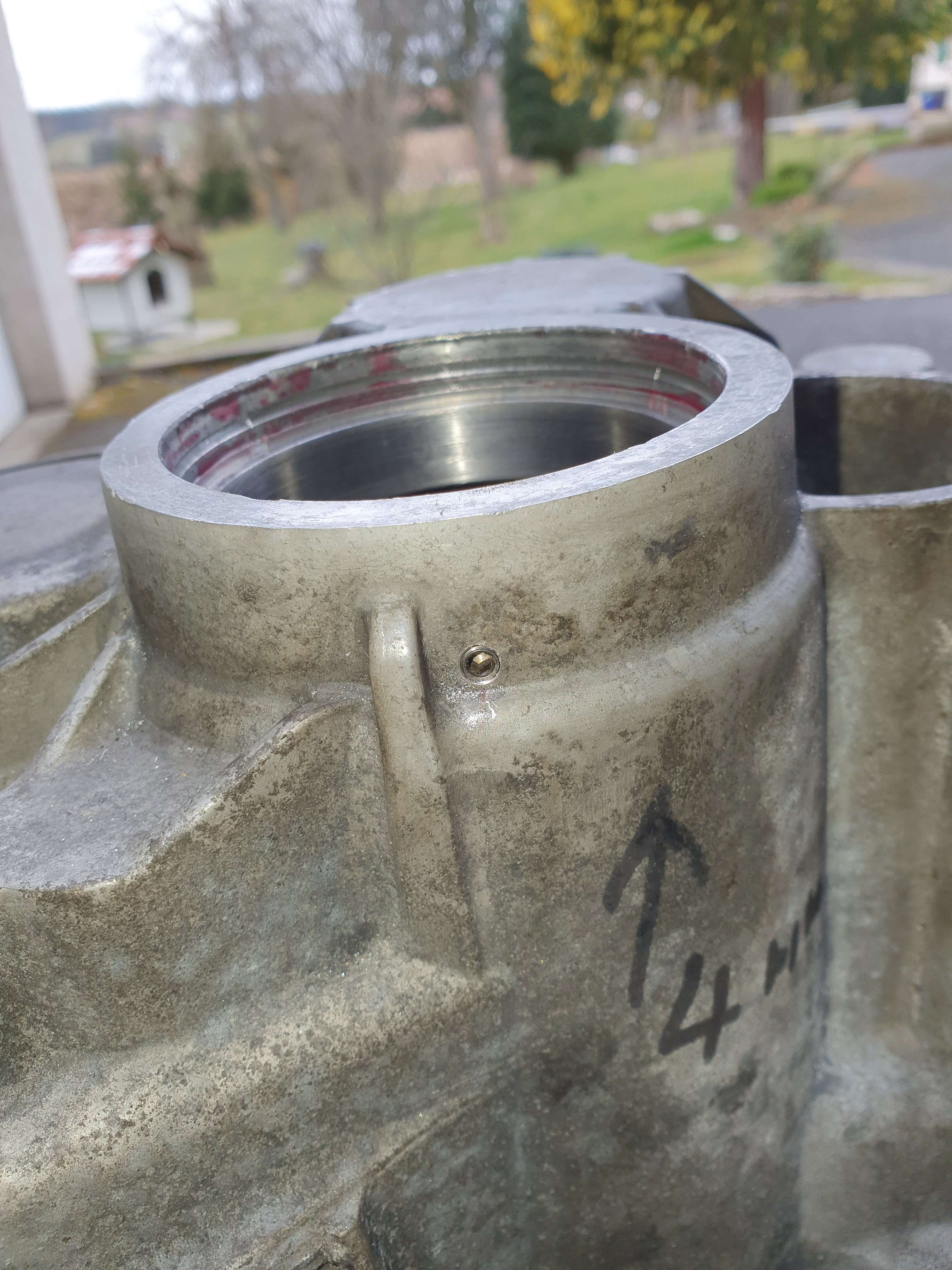

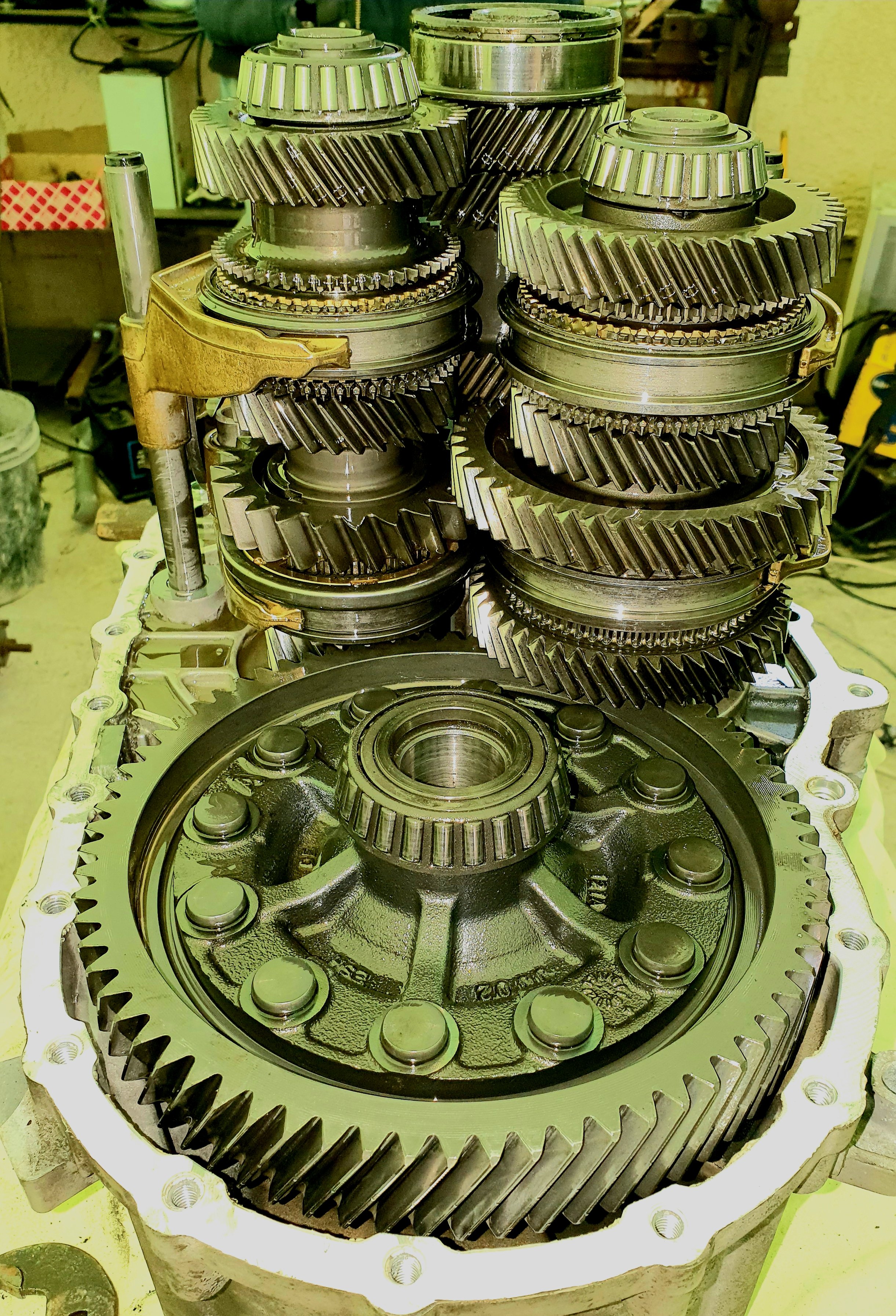

Après dépose de boite , est venu le temps de l'ouvrir en deux , dans un premier temps pour vérifier synchro et état général, puis pour porter le carter chez un tourneur pour lui exposer la situation !

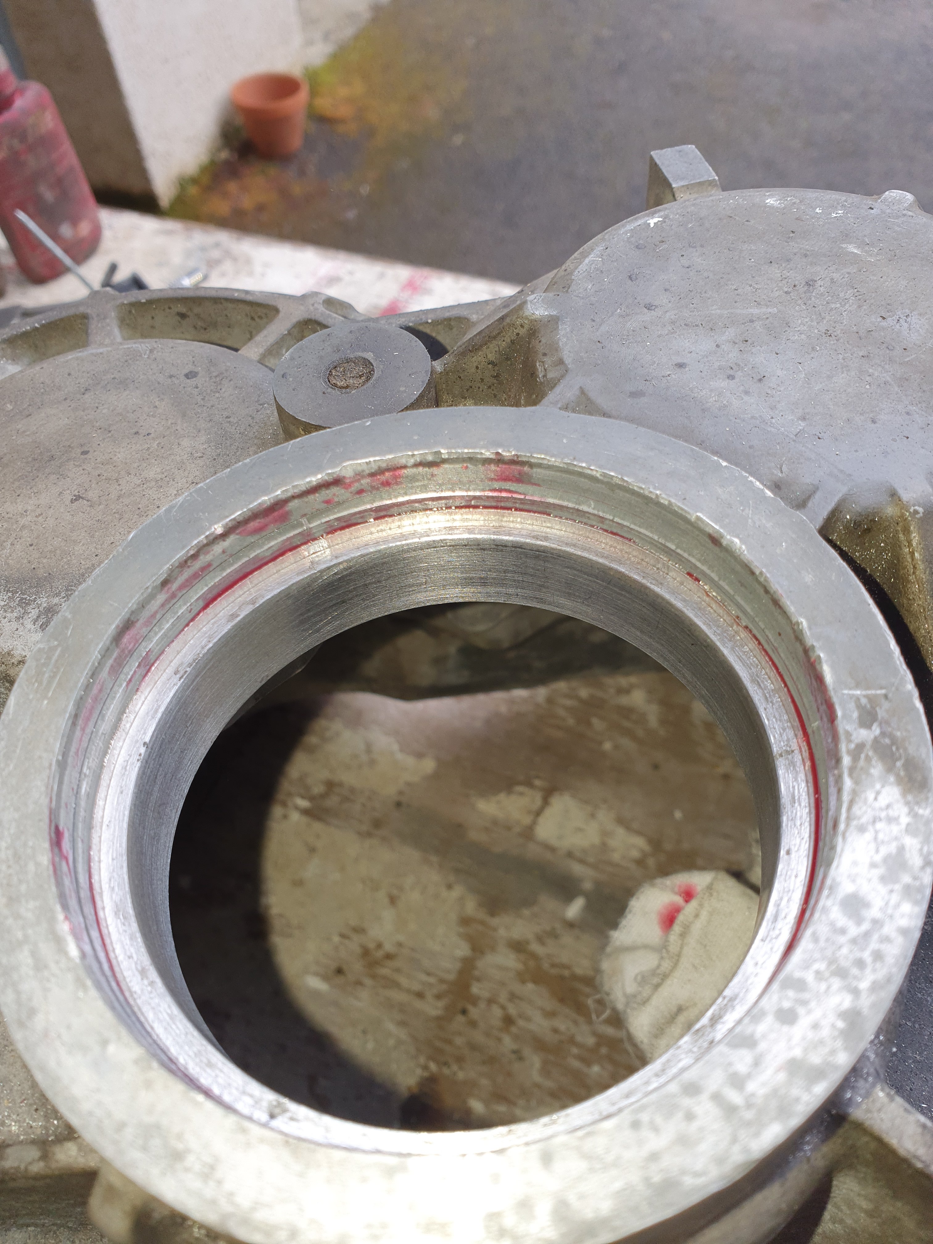

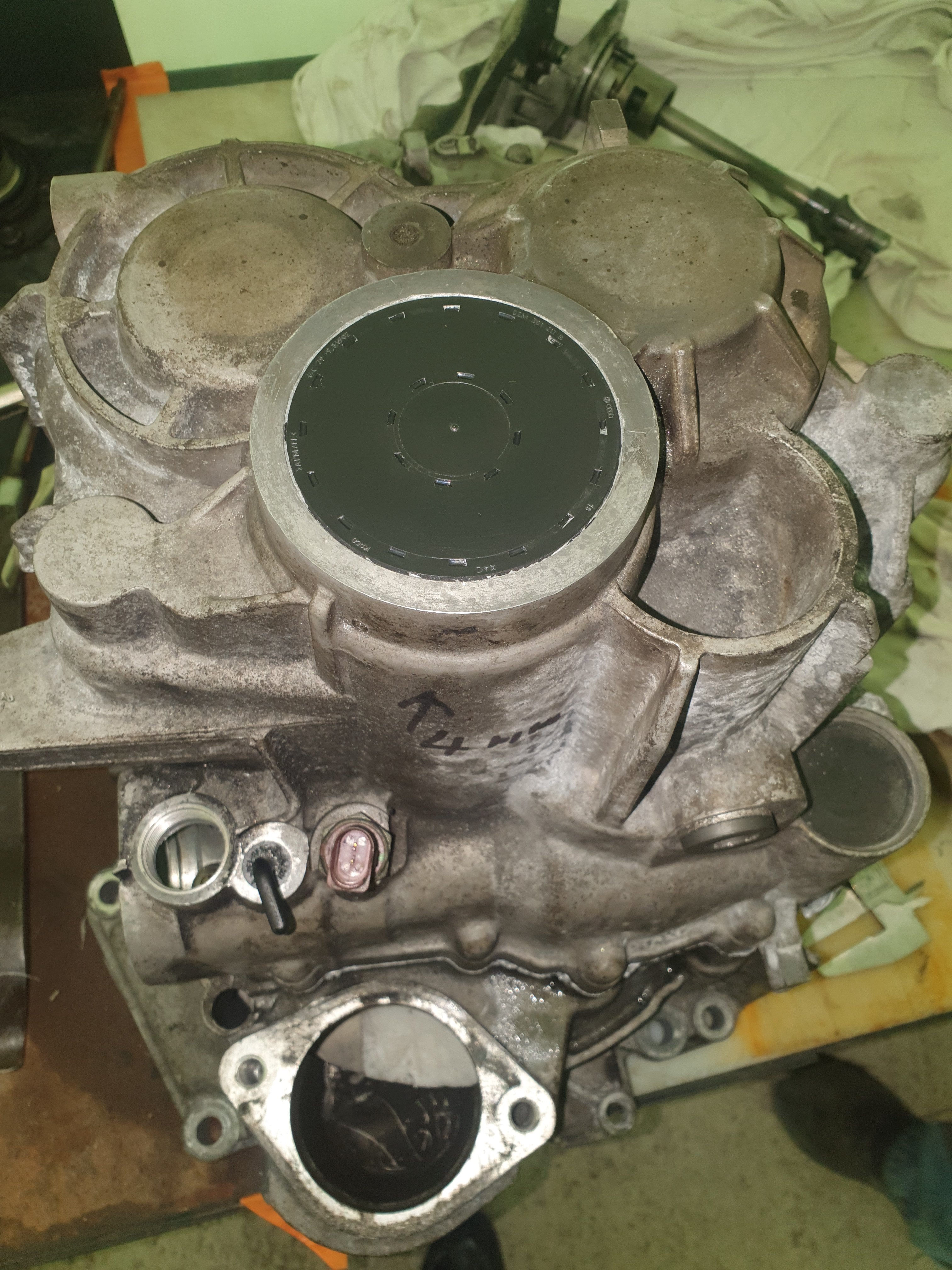

Il a confirmé qu'il pouvait intervenir, il a donc réalaisé l'emprunte du roulement de 4mm plus grand , et a confectionné une chemise à glisser dans ce trou à la presse , tenue par des perçages visage et locktit , d'après lui , plus solide que de l'origine (en augmentant la circonférence du cercle, donc en ayant le même effort mais sur un plus grand périmètre et sur un métal moin tendre ) le tout pour 180 + 80 le roulement , contre 600 eu de carter chez Audi ! Une boîte d'occasion avec mon kilométrage,  c'est à peu près 1600 euros , donc la moin onéreuse des solutions de départ ! J'ai rassemblé et reposé la boite hier , j'attends un flecteur neuf pour remonter le pont !
