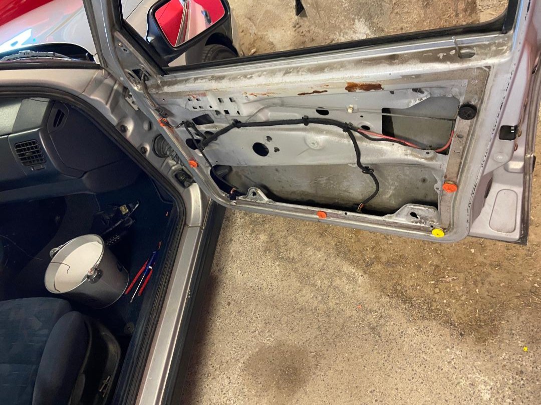

j'ai démonté ce matin le lève vitre passager entièrement, passé du papier verre sur les charbons et le rotors, nettoyé le circuit imprimé du boitier, vérifié l'arrivée du jus sur les contacteurs et bouton de lève vitre. J'ai bien du 12,80 V.
Le moteur s'est remis à fonctionner sans accoups. Mais au remontage, le cable du système s'est détendu lorsque je l'ai actionné. Les plastiques au niveau des ressorts se sont un peu effrités (le système est d'origine). J'ai donc commandé le système sans le moteur. Idem pour l'arrière gauche.

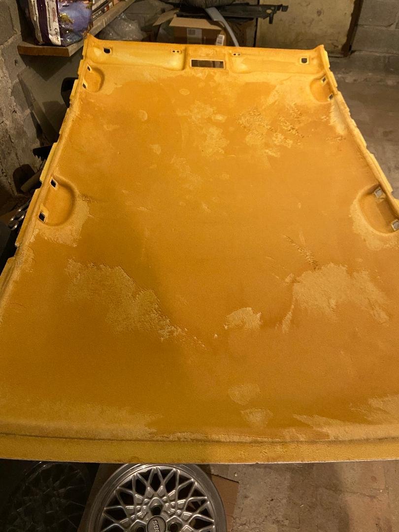

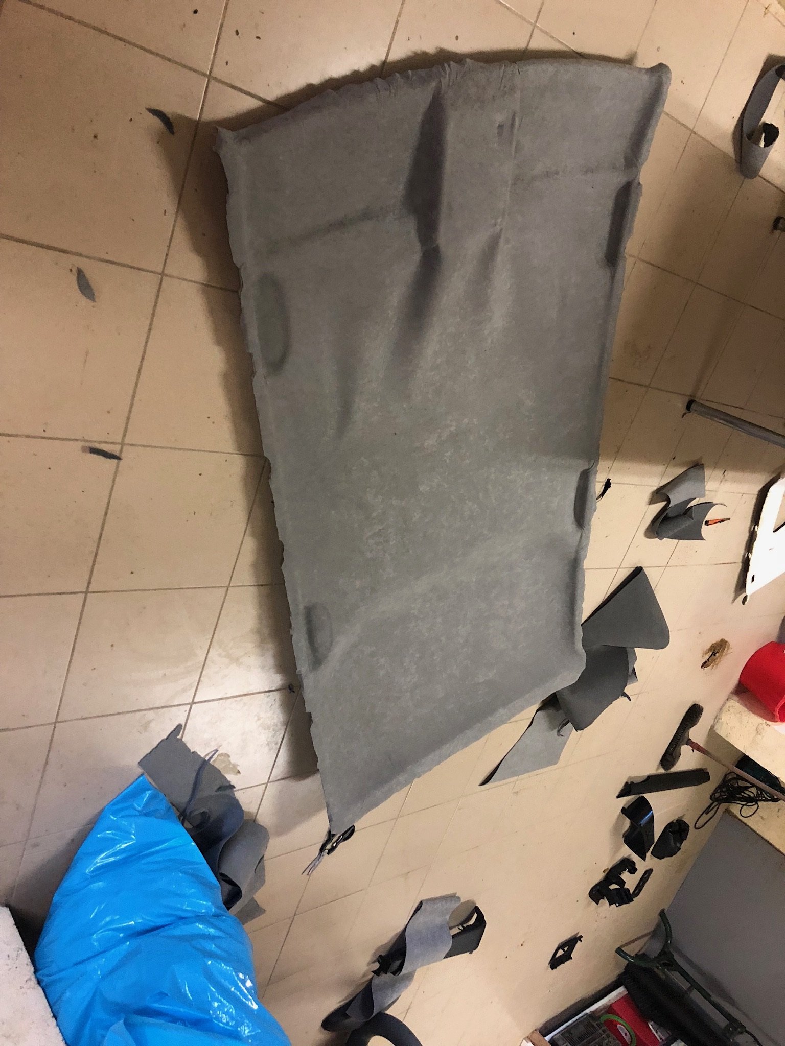

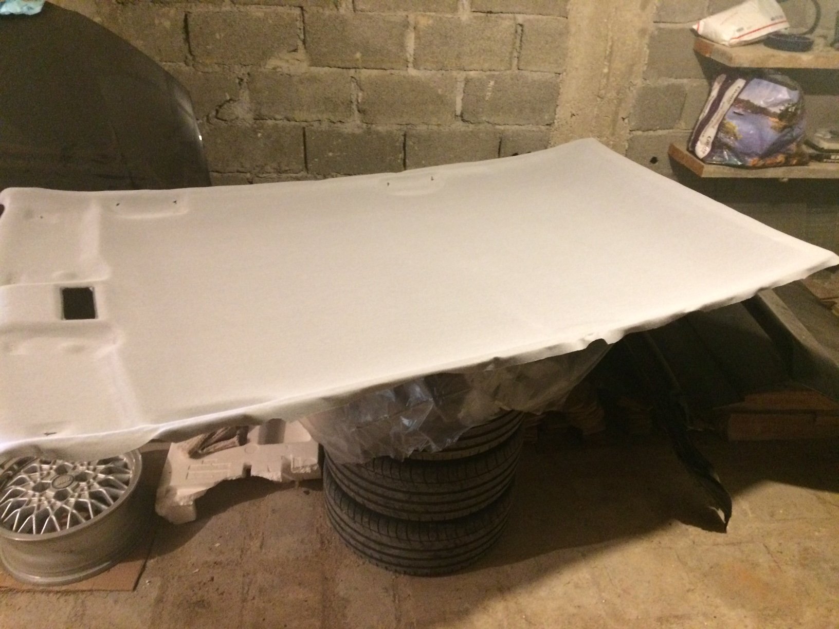

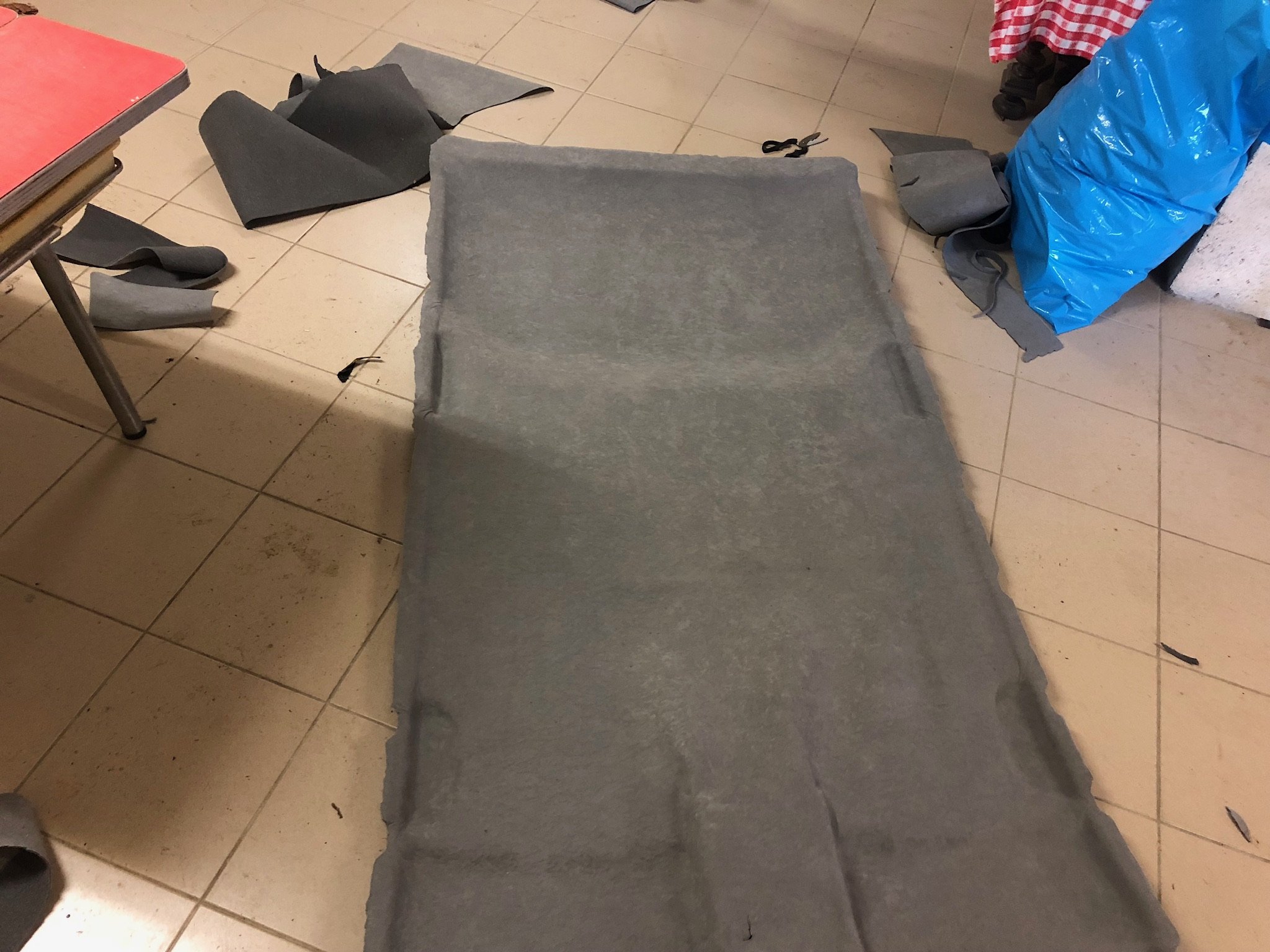

Le temps que les pièces arrivent, j'ai démonté le ciel de toit et commandé sur le net un tissu gris clair et une bombe colle..

Ah le ciel de toit tous le monde y passe,  ta structure paraît en bon état pas fissuré plus qu'à enlever la vieille colle,  tu vas prendre quoi pour recoller le nouveau ?

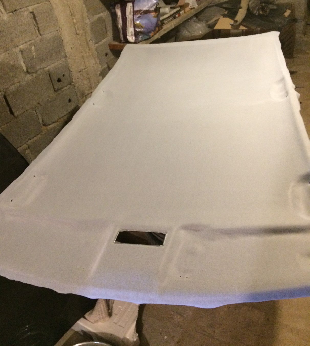

J’ai reçu la bombe de colle très tardivement je m’y mets normalement ce week-end et je vous envoie des photos ! 🙂
Le tissu a l’air de qualité correcte. La couleur s’approche  de celle d’origine même si la qualité paraît moindre mais ça fera bien plus propre

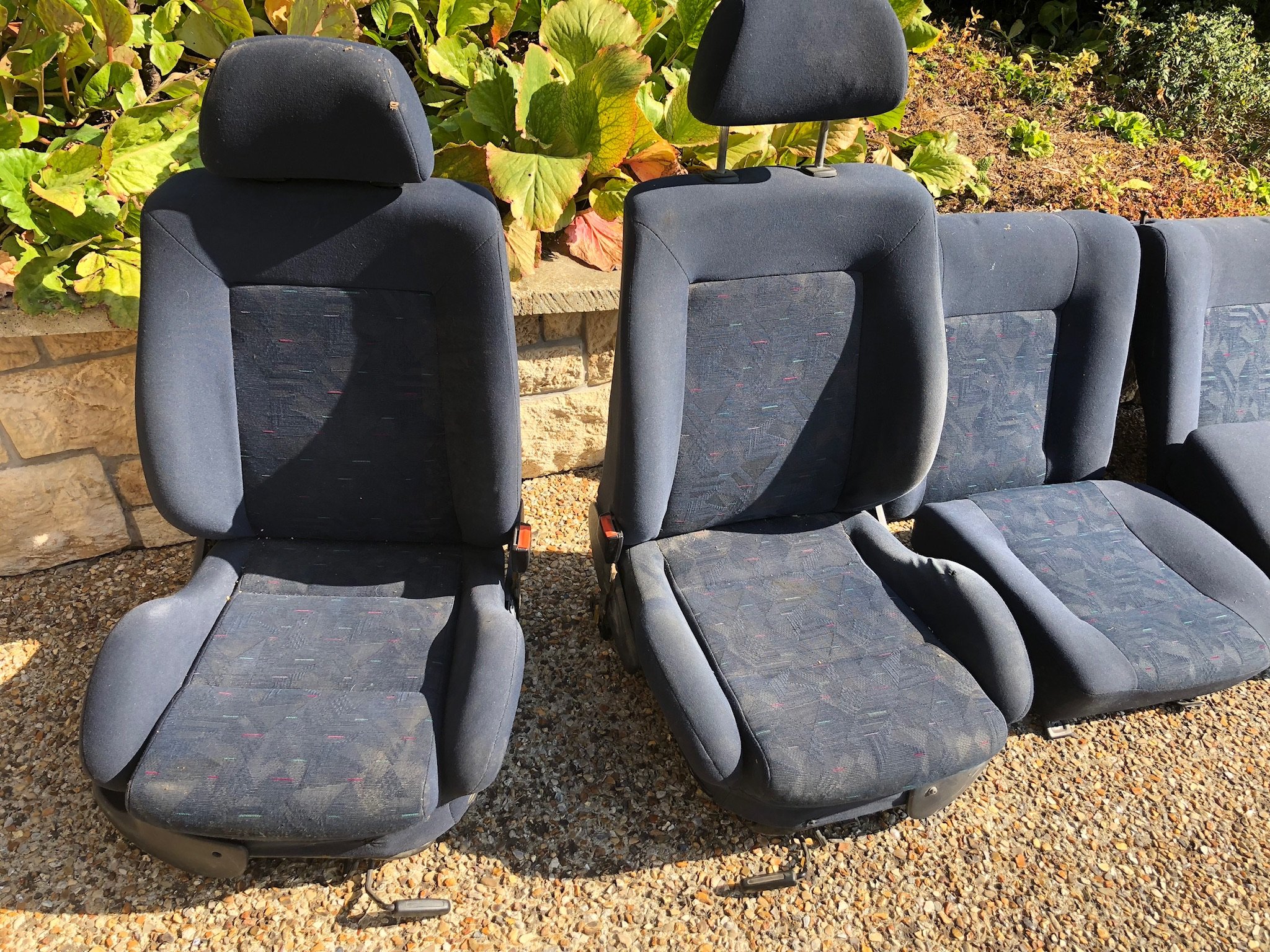

Hello
Les panneaux de portes peuvent m’intéresser s'ils sont niquels

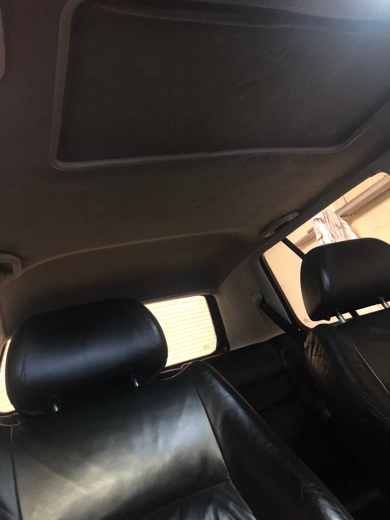

- j'ai changé les mécanismes de lèves vitre AVD et ARG (uniquement câbles et système de remonte glace) J'ai gardé les moteurs . les saccades sont réapparues de temps en temps à l'AVD. Je soupçonne le boitier électronique du moteur et plus particulièrement les relais présents. Je verrai à l'occasion de re démonter ces boîtiers et voir s'il y a moyen de nettoyer l'intérieur de ces relais. Car je n'ai pas trouvé les boîtiers à vendre dur le net.

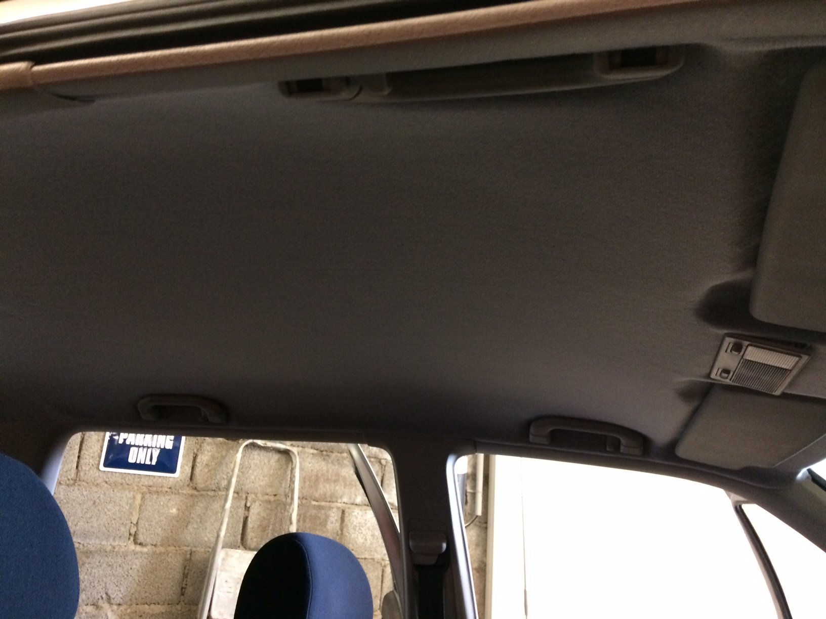

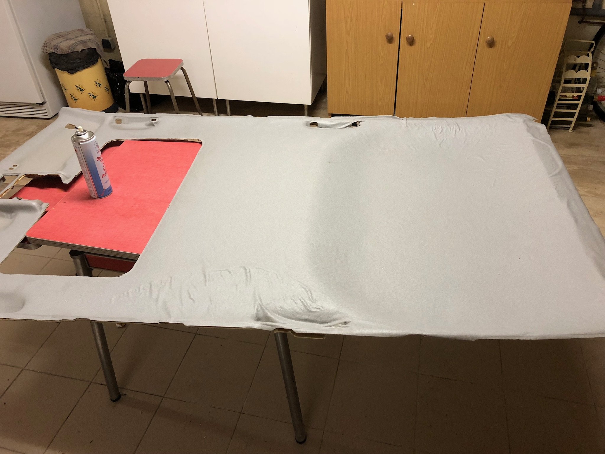

- et hier j'ai fini de poser la ciel de toit refait par mes soins. Je suis relativement perfectionniste donc je mets 12/20 à mon travail.
Sur l'arrière, j'ai en effet quelques (très peu profondes mais visibles en lumière rasante) "bosses" (voir dernière photo). J'avais pourtant bien nettoyé le support. Peut être des zones où il y avait trop de colle, pourtant je l'ai appliqué de manière uniforme mais ça reste une colle en bombe. Je vais voir dans le temps si le tout tient bien et selon je verrai si je le refais ou si j'arrive à l'atténuer avec une petite brosse caoutchoutée ou aspirateur. Bon en attendant c'est mieux que le plafond pendouillant et dégueu qu'il y avait
Voici quelques photos.
J'en ai profité pour rénover les plastiques qui étaient crasseux !

beaux boulot pour le ciel de toit j’avais utilisé de la Néoprène en pots à appliquer au pinceaux et une bombe pour fair les petites retouche à la pose on ce rend pas compte comme ça m’es c’est pas facile les formes arrondies au niveau des part soleil et du plafonnier surtout bien joué vraiment c’est propre 👍

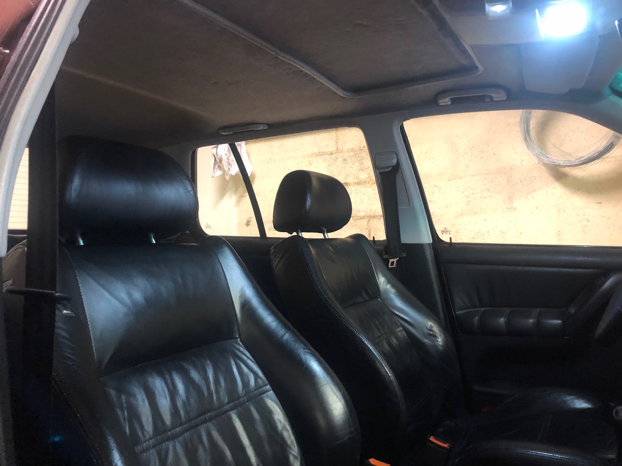

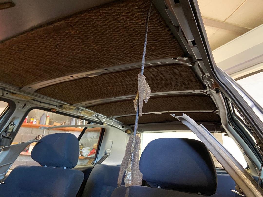

Ca va être mon tour,plus qu'a commander le tissus,Garnitures et ciel de toit demonté.
Ps: j'ésite sur la couleur vu que tout est viré,je laisse a l'identique  (couleur creme) ou  du noir partout.
