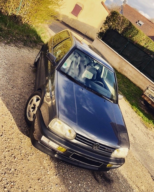

Salut les gars!
Bon j’ai récupéré le VR j’etais sceptique quand changeant le capteur PMH la voiture n’ai plus de ratés... Mais c’est bien le cas la voiture a plus rien avoir sincèrement!
Je sent que maintenant la différence de OBD 1.
Merci à vous pour les conseils c’est sympa de votre part.
je suis trop content :tartragnan:
