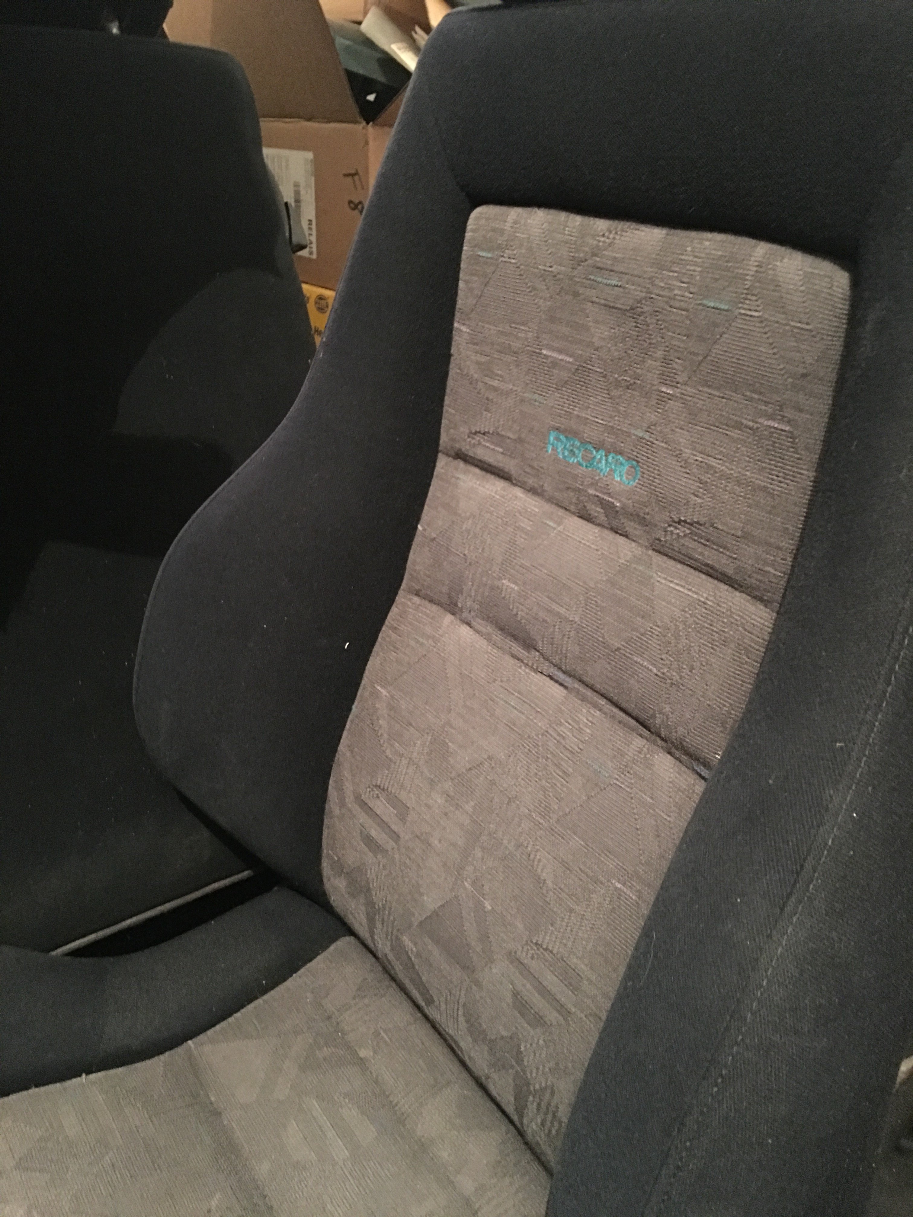

Le Recaro un ami a un passager que je vais inverser avec mon conducteur.
Un recaro passager pour le mettre à la place du conducteur.
Faut que je démonte tout pour transférer les mousses de sièges mais après ça sera top !:tartragnan:
Un coup de shampouineuse et hop

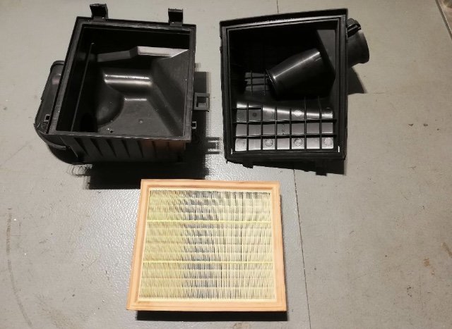

Du nouveau les gars, j’ai vendu cette bonne boîte à air de kéke pour une oem.

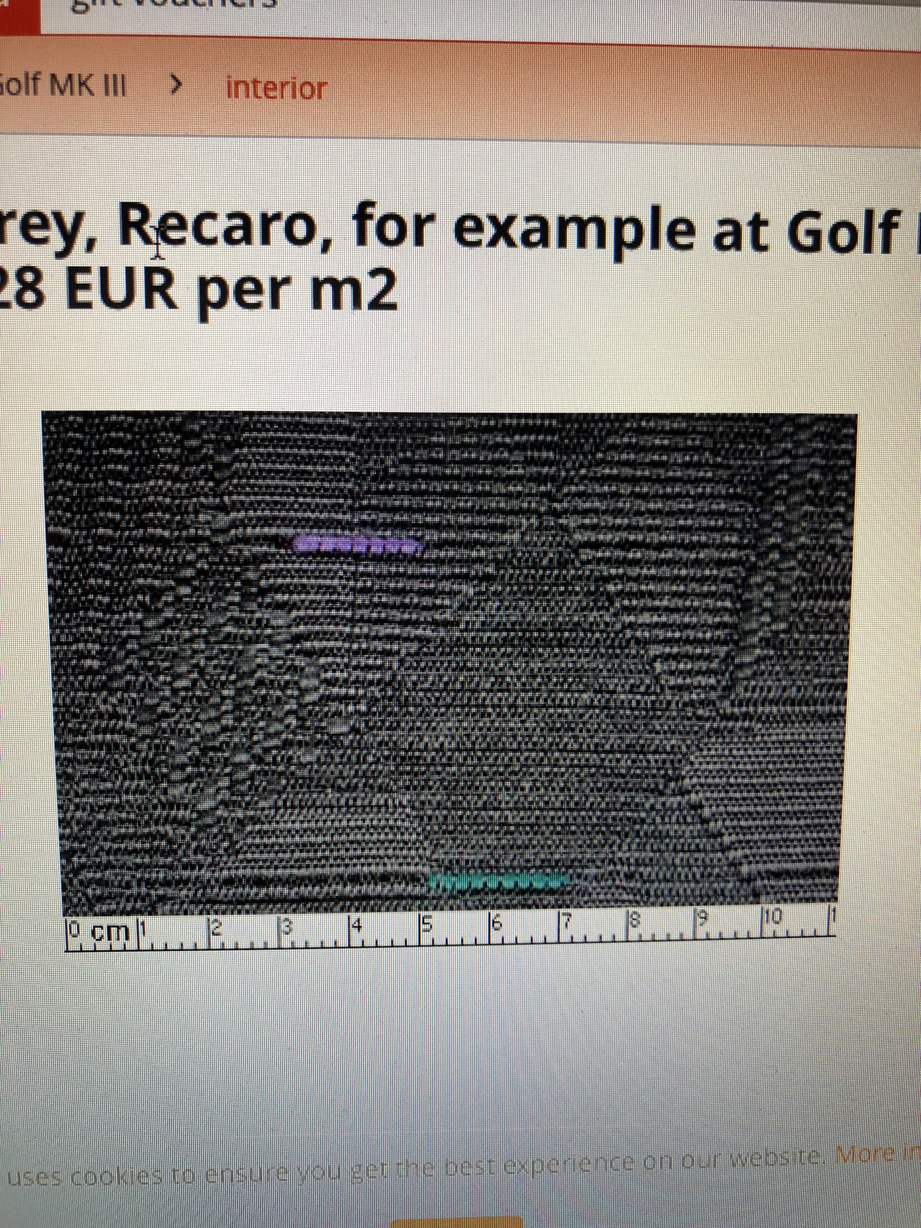

J’ai décidé de refaire mes centres de Recaro et banquette, par un sellier. Et quelques parties noir
J’ai trouvé du tissus que je commanderais bientôt.

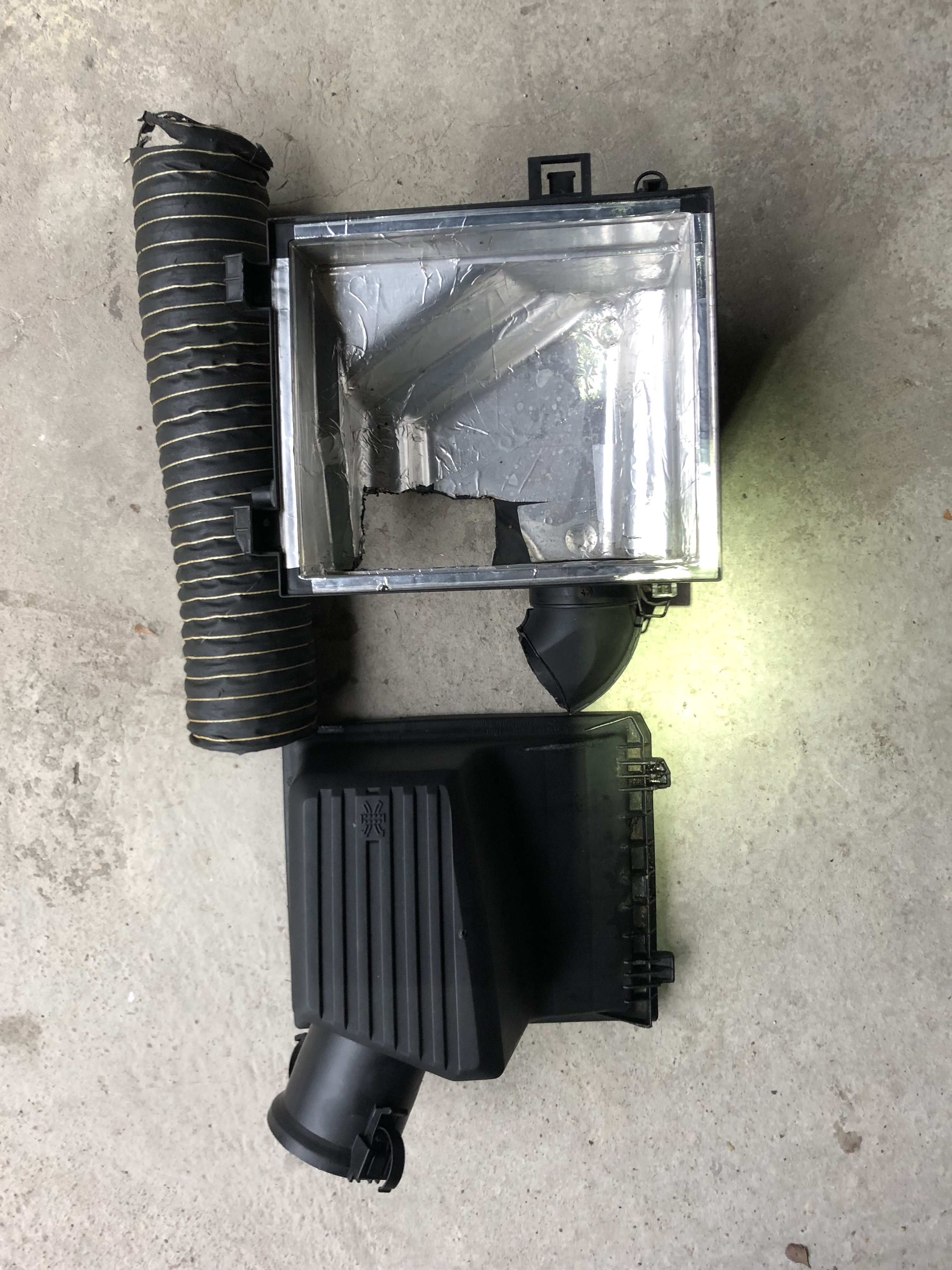

J'arrive plus a rouler avec la boite oem une fois que t'as gouter à la boite à air mad max:MDR85:du moins sur golf car sur Corrado la boite à air est nickel pour le broapp sans modif:tartragnan:
il y a 9 minutes, Boris a dit :
La boîte à air finira percé mais plus soft, mais qui brouap quand même..
Il y a 2 heures, Kevleo69 a dit :
Faut te trouver un cul de boîte en rab..
Pour le tissus... Si c'est le même et qu'il en a réellement besoin... Vas y fait.
C'est a toi de juger comme je te l'ai dit.
