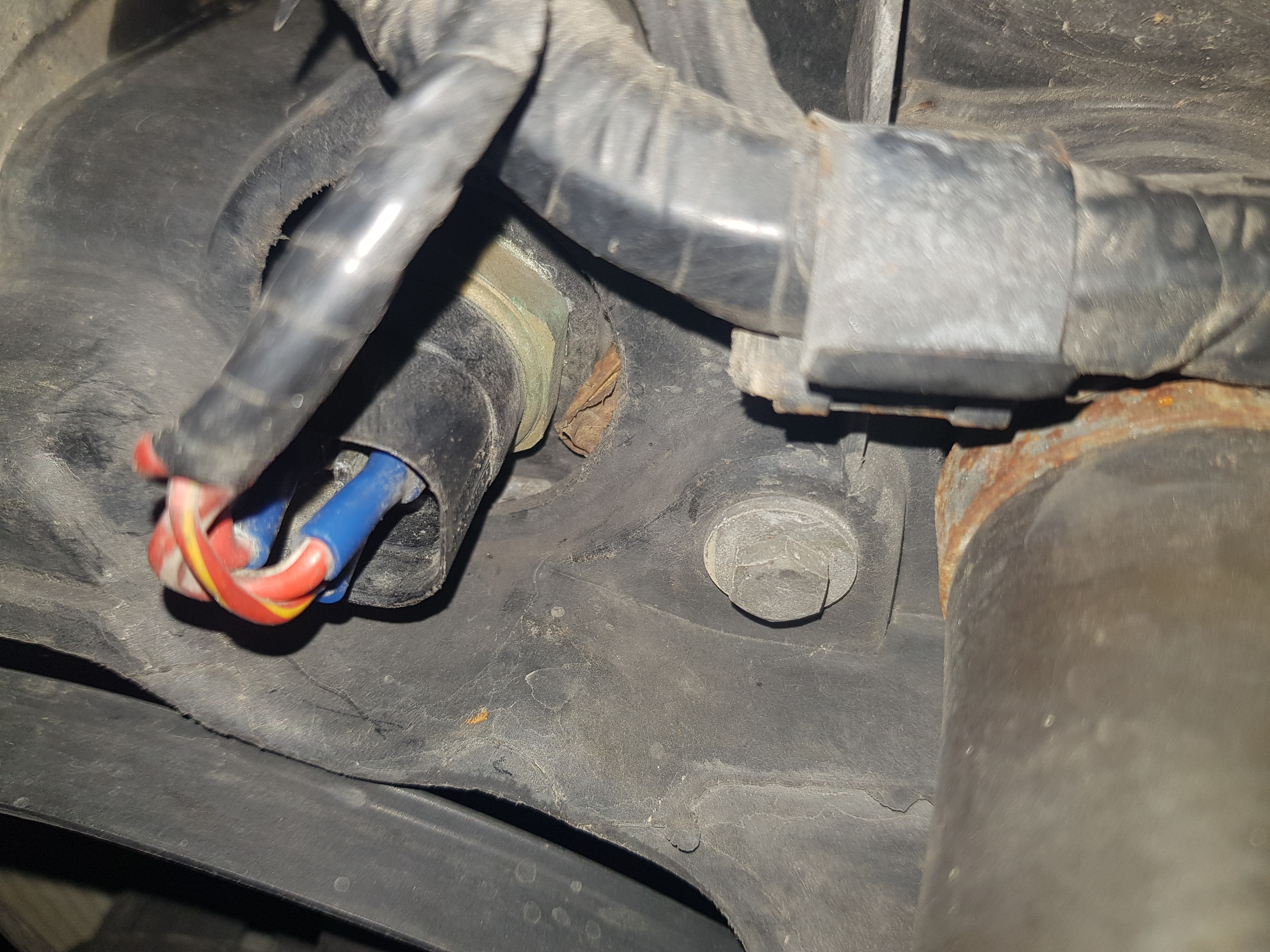

Petite question j'ai commander ma sonde d'eau de la même couleur que celle actuel sur ma voiture ( noir ) elle est arriver couleur gris, y'a t'il une différence entre les 2?
Galère.. y'a 3 fiches dessus comme sur celle actuel ( oui celle du radiateur ) c'est tout se que je peux dire et que le diamètre a l'air identique.. les valeurs du déclenchement je ne les connaît pas du tout :/ je suis vraiment une bille en mécanique j'espère pas tout casser :/

J'ai trouver le moyen d'acheter la mauvaise sonde... Enfin bien 3 entré mais disposer différemment. J'ai tout de même resserré les "cosse?" Qui tenais à peine du coup mon aiguille de compteur monte directement et plus seulement quand je passe les 90° ( je la vois passer 70° etc ) mais toujours le même problème les ventilo ne se mettent pas en route. L'ordre des files sur la sonde a t'il une importance ?
Je vais essayer de suivre le faisceau il va jusqu'au boîtier du calculateur ? Un calculateur obd1 peut t'il allez sur un obd2 ? Le temps d'un test voir si cela viens de ça
il y a 16 minutes, Jody_vr6 a dit :
On dirait que ton faisceau à ete bidouillé regarde s'il n'y a pas un soucis de ce côté genre fils dénudés ou autre...

Erf merci il y a possibilité d'acheter un faisceau qui pars de la sonde et qui va... Je ne sais où ? Je pense que le mieux est de l'amener directement dans un garage Volkswagen mais j'ai peur que ça me coûte un bras et j'ai pas les moyens en se moment :/
