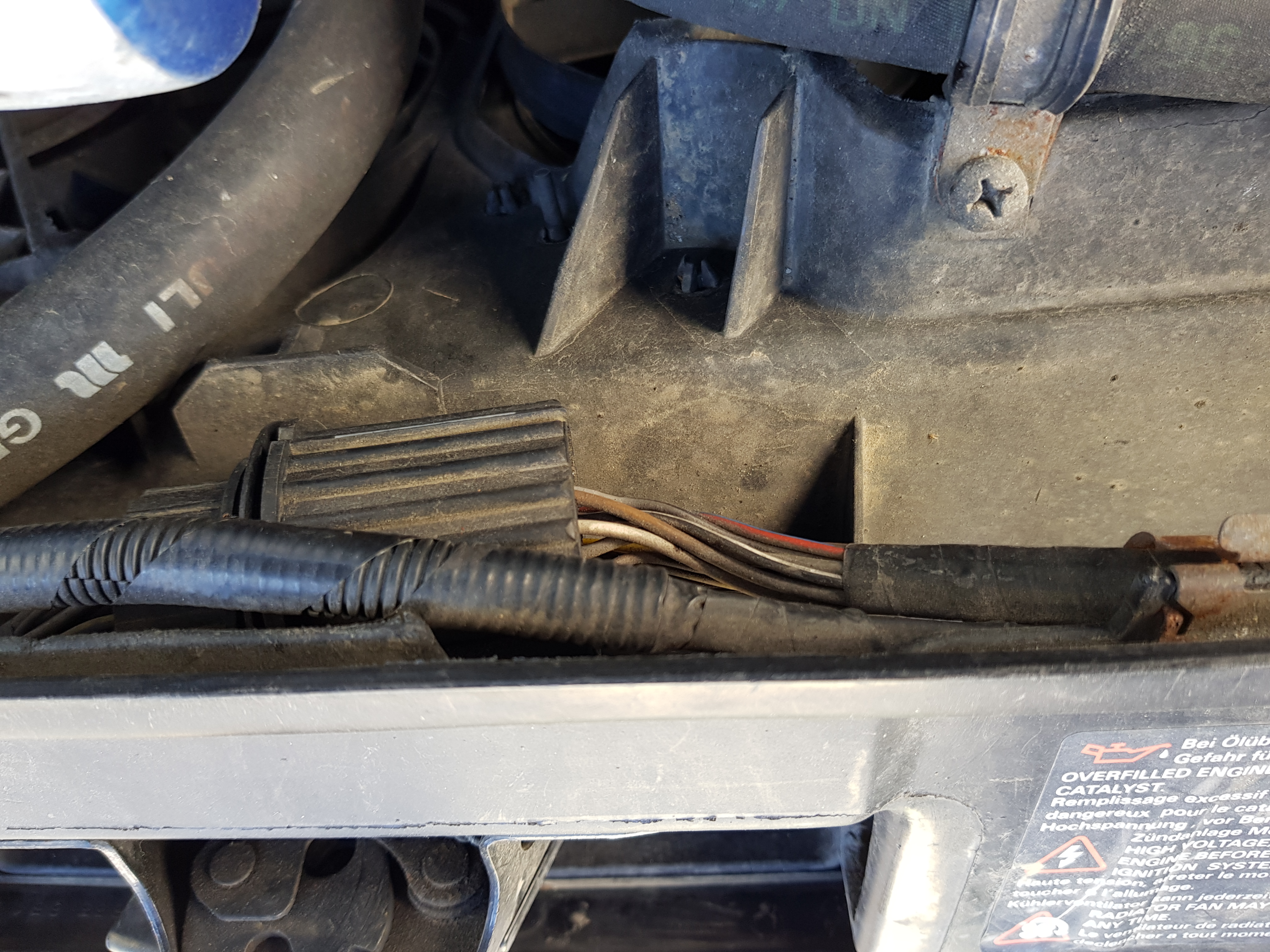

Jamais compris comme les mecs qui coupent le faisceau autoradio  original pour économiser 2 francs sur un adaptateur ...
Changer un faisceau complet pour ça ...
Au pire recup un faisceau et remettre la prise d origine sur le tien je ne pense pas que VW detaille la prise.
il y a 39 minutes, volks-man a dit :

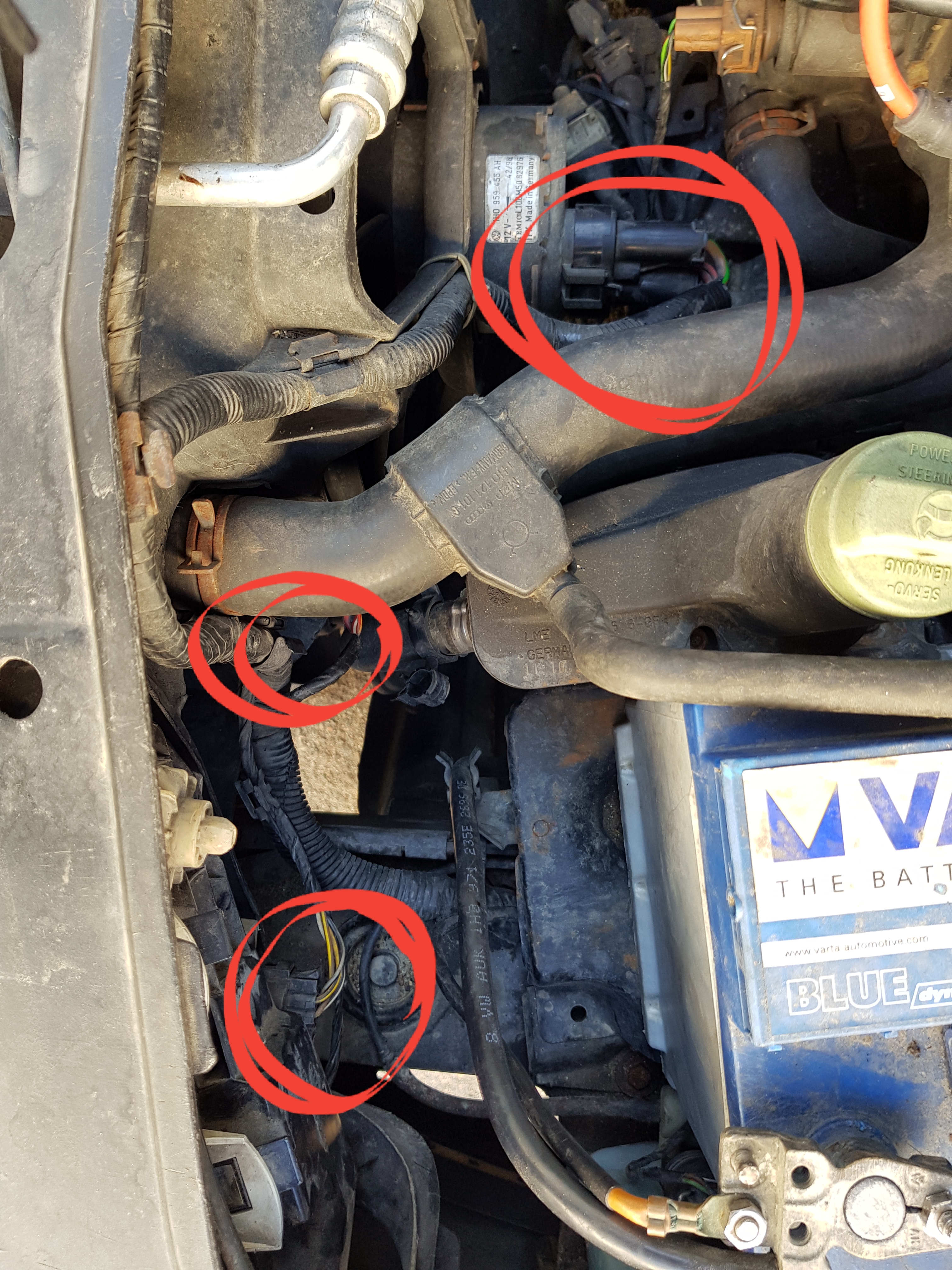

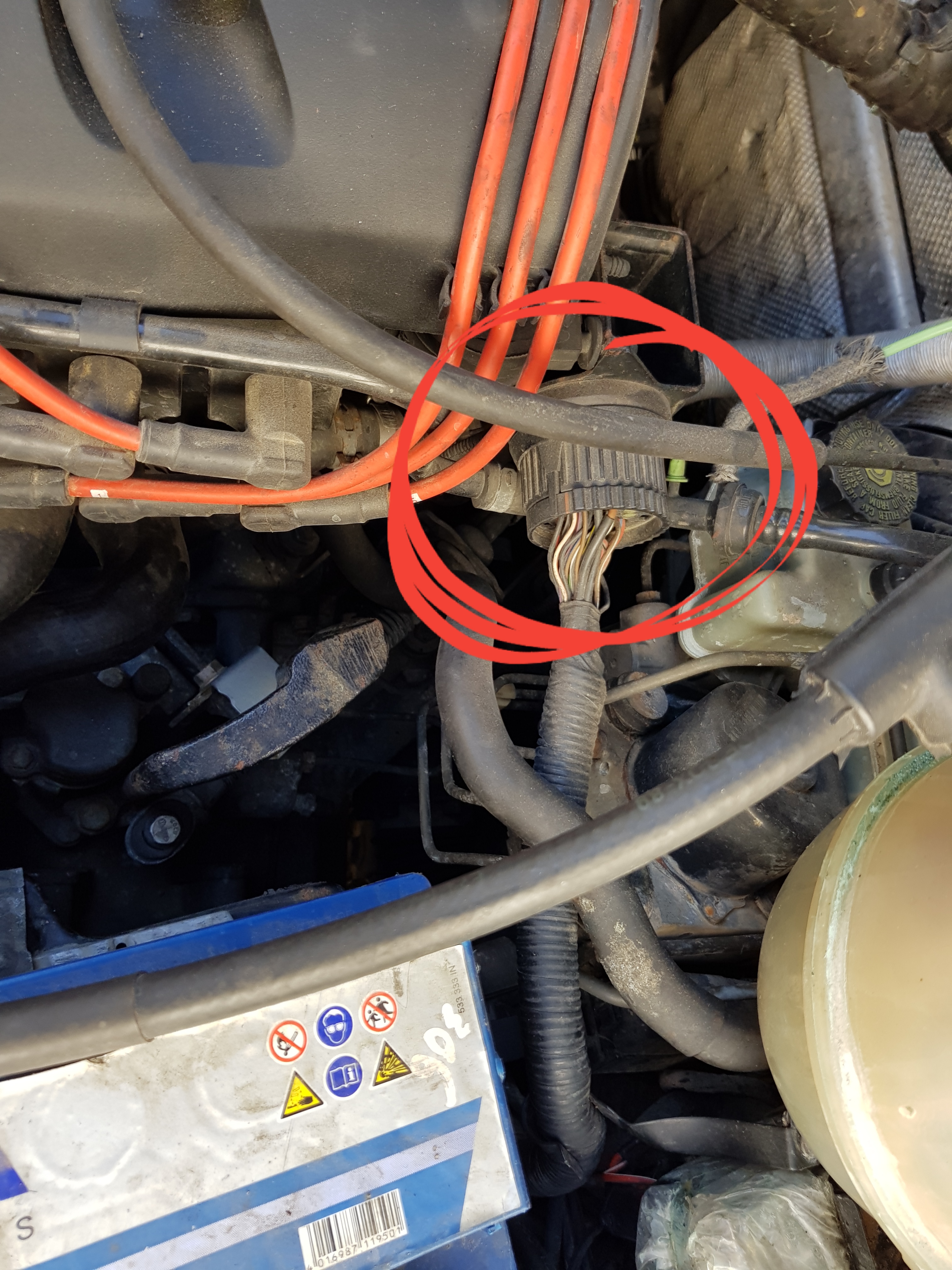

Oula pas sur d'avoir compris, possibilité de parler en pv? Le gars avant a fait ça volontairement ?! Faut t'il un modèle VR6 obd2 ou un d'une simple golf 3 irait ? Et pense tu que mon problème puisse venir de la ?
Il y a 3 heures, GolfVr6 a dit :
Erf merci il y a possibilité d'acheter un faisceau qui pars de la sonde et qui va... Je ne sais où ? Je pense que le mieux est de l'amener directement dans un garage Volkswagen mais j'ai peur que ça me coûte un bras et j'ai pas les moyens en se moment :/
Non il faut que tu trouve un faisceau moteur obd2 car il y a trop de choses bizarre deja lautre jour Avec le scotch au niveau de ton relai et maintenant ton faisceau... ton vendeur devait être conscient du probleme et il a apparemment essayé de le régler en faisant du bricolage il est préférable de repartir sur du propre mais si tu vas chez vw ils vont te prendre un bras...
il y a 3 minutes, Jody_vr6 a dit :
Ok, donc dans l'idéal il faut que je partent sur du neuf : sonde, faisceau, relai et calculateur ?
Pour ta sonde oui prend la en neuve et chez vw si possible pour le faisceau un occasion en bon état fera l'affaire tout comme ton relai de ventilo et logiquement ton probleme sera résolu... si tu veux je dois aller recuperer des pièces sur un obd2 donc si tu as besoin de quelque chose...
Il y a 8 heures, Jody_vr6 a dit :
Ben écoute si tu peux me recup faisceau + relai se serais top, cb ça me coûterait en gros ? Pour la sonde je vais allez chez vw pour être sûr d'avoir la bonne :)

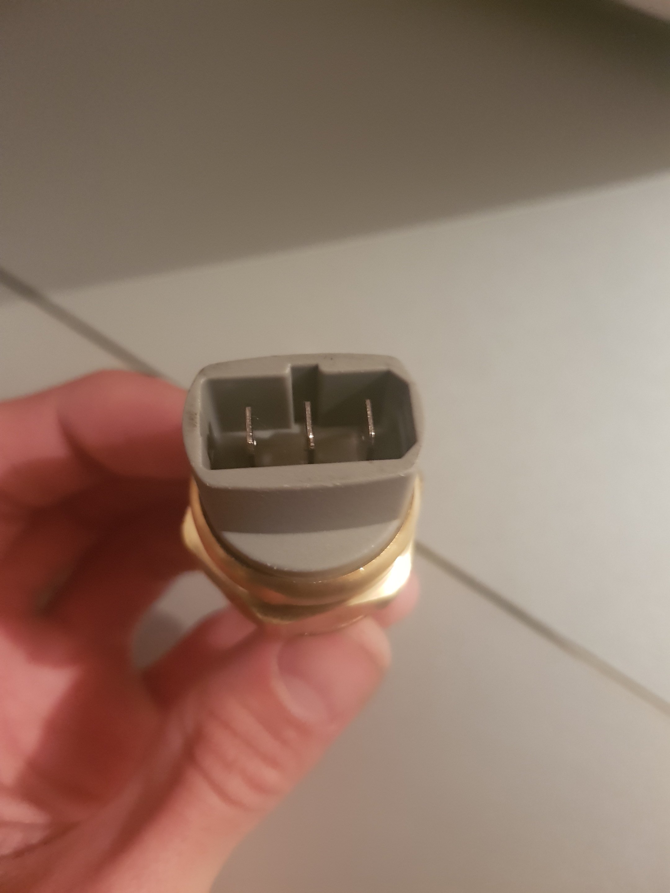

Malheureusement oui, c'est pour ça que je ne peux pas démonté comme je veux. Je l'ai acheter en remplacement de mon ancienne golf 3 tdi 90, quand j'aurais les moyen je me prendrais une petite voiture pas cherche pour me permettre de bosser sur mon vr6, en attendant je pensais brancher 2 file en direct sur les cosses avec un interrupteur à l'intérieur et les déclencher manuellement quand nécessaire.. je me dit que c'est toujours mieux que la voir monter en flèche a chaque fois que je m'arrête et que le moteur est chaud...
Le 23/02/2018 à 23:35, GolfVr6 a dit :
Galère.. y'a 3 fiches dessus comme sur celle actuel ( oui celle du radiateur ) c'est tout se que je peux dire et que le diamètre a l'air identique.. les valeurs du déclenchement je ne les connaît pas du tout :/ je suis vraiment une bille en mécanique j'espère pas tout casser :/
pourquoi tu as acheté une sonde d'odb1 ?
tu as un odb2
Il y a 2 heures, steven35 a dit :
tu as un odb2
Ah merde j'y suis allez au piff j'ai vue mon truc noir je me suis dit je prend la même couleur puis bon c'était gris et pas ça du tout lol faut que je recommande le bon
tu as un odb2
Si tu as un lien pour la pièce je suis preneur.. merci
