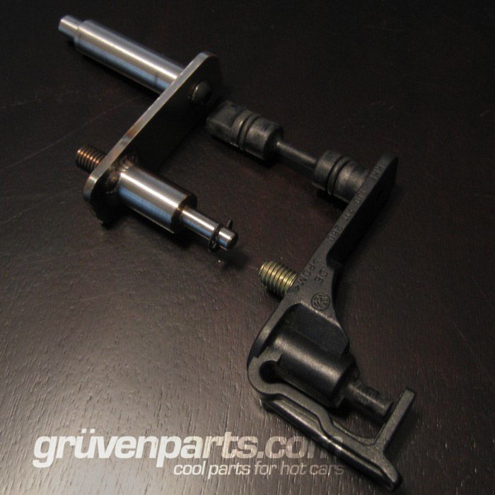

Et pour continuer dans les petits "reproches", je dirais ce freinage qui manque de mordant à la pédale et cette commande de boîte qui mériterait d'être un peu plus précise ainsi qu'un débattement plus court. Malgré une remise à neuf complète de la commande de boîte, cela reste, à mon goût, encore trop "flou".

pour la commande de boite  , il y a des pièces d'usure (dans le mecanisme de la commande a cable sous le soufflet ) à changer  , ça prend pas mal de jeu .
sinon pour le debattement plus court , 2 possibilité  :
raccourcir l'axe du levier de vitesse
ou sinon il existe un kit qui remplace  la piece d'origine   situé au dessus de la boite de vitesse .
Il me semble qu'il est dispo que sur un site aux US  .
le plus simple est de le fabriquer soi même  , ça à pas l'air  très compliqué  à réaliser

Concernant la commande de boîte, comme je l'ai écrit, toutes les pièces d'usure sous le soufflet ont été remplacé en OEM VW, tout était HS, j'ai déjà gagné énormément en jeu de fonctionnement.
À voir oui dans l'avenir si je souhaite revoir cette commande avec une pièce Aftermarket.
