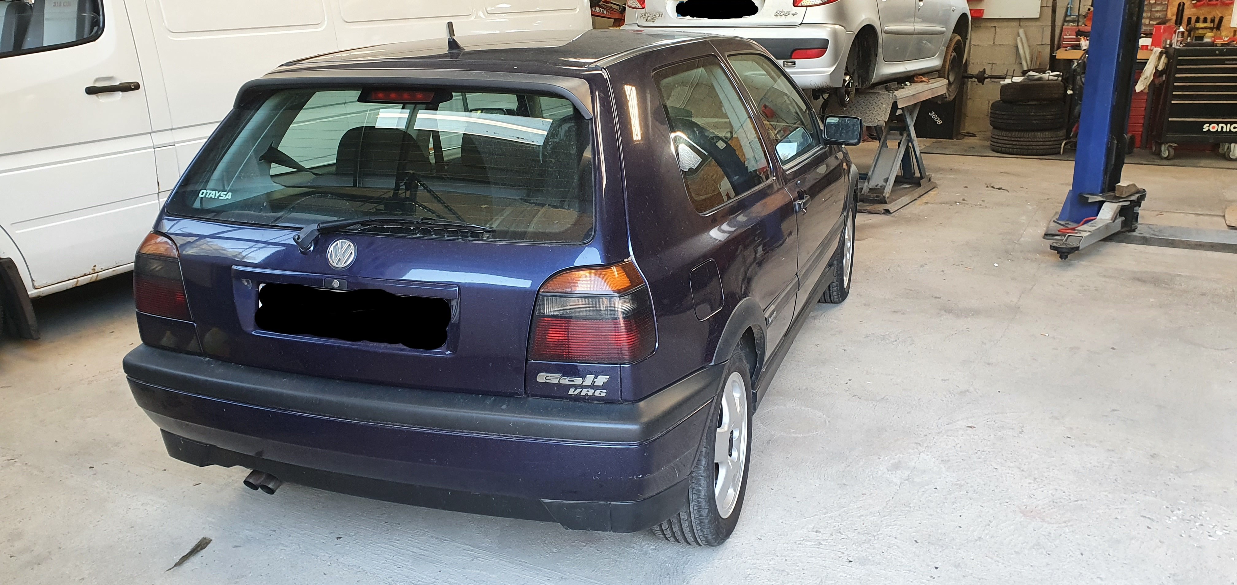

Enfin mon Golf 3 vr6 1997
Salut les passionnés

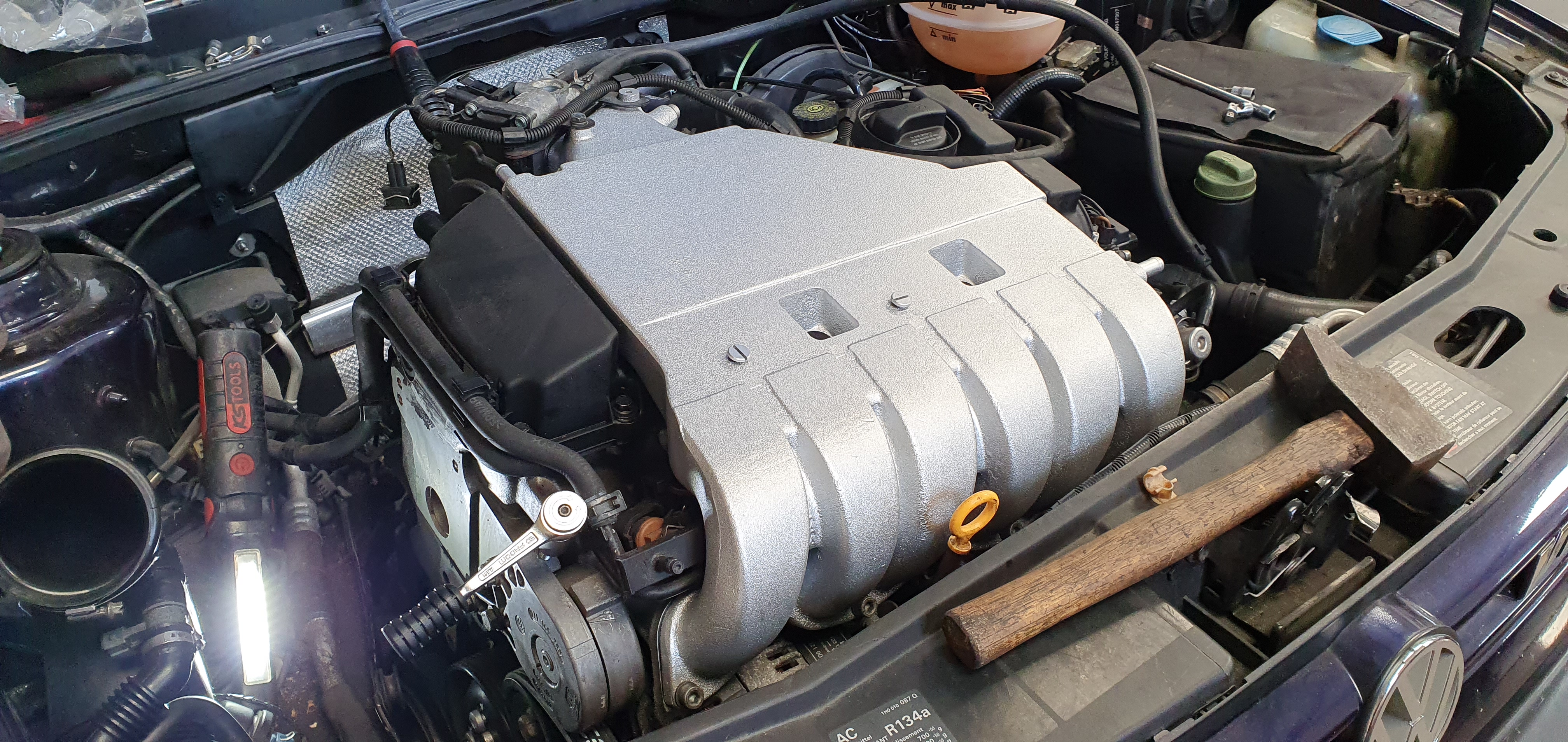

J'ai enfin trouver mon vreuu, une bonne occasion je pense.
Golf 3 vr6
Année : 1997
284000 km
Couleur : LC5L
Origine : espagne
Elle et rester dans son jus, mis a part que l'ancien propriétaire a rajouter les extension d'aile et baquette de porte pour avoir le look obd1, clim qui fonctionne, ligne origine sortie usine (intermediaire et silencieux d'un bloc)
Deflecteur d'air de lame avant en etat des deux cote, cache batterie nikel,carnet d'entretien et mode demploi du véhicule dans sa pochette de la concession d'achat 1 facture de chez vw tt le systeme de refroidisement 2000 de facture.
Elle a pas rouler depuis 1 ans du cous un peu de taf.
Sa fais 1 semaine qu'elle et dans mon garage donc revision, tt les filtre, joint refroidiseur d'huile, couvercle et vis vidange de filtre a huile neuf, pompe a eau rincage et nettoyage de tout le circuit et g12 neuf.

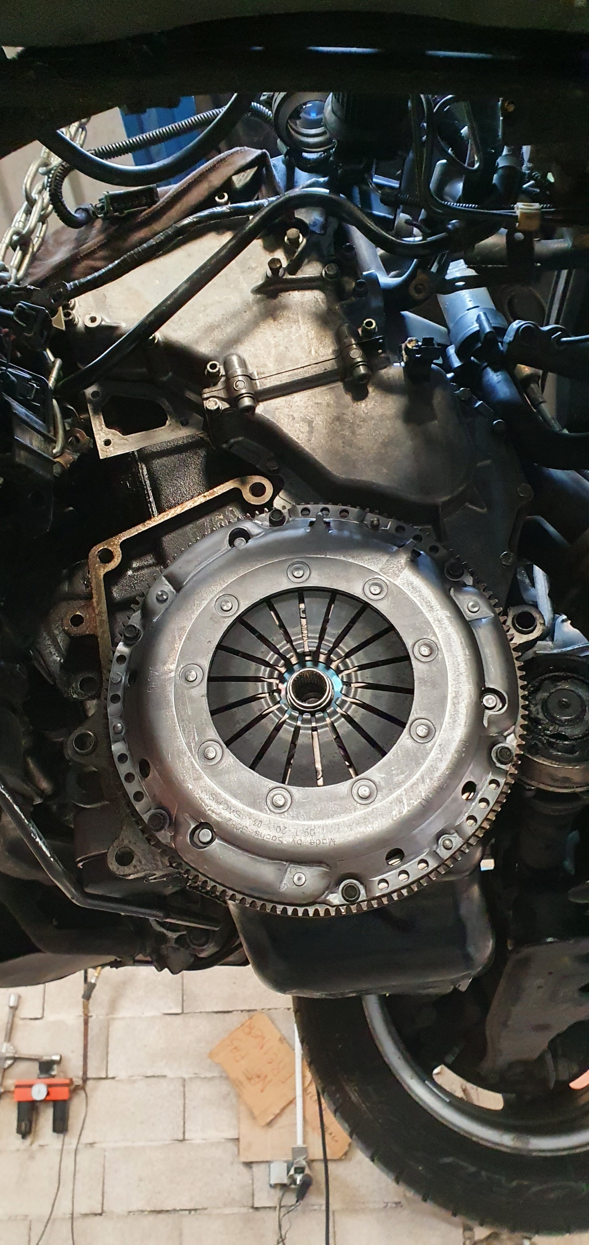

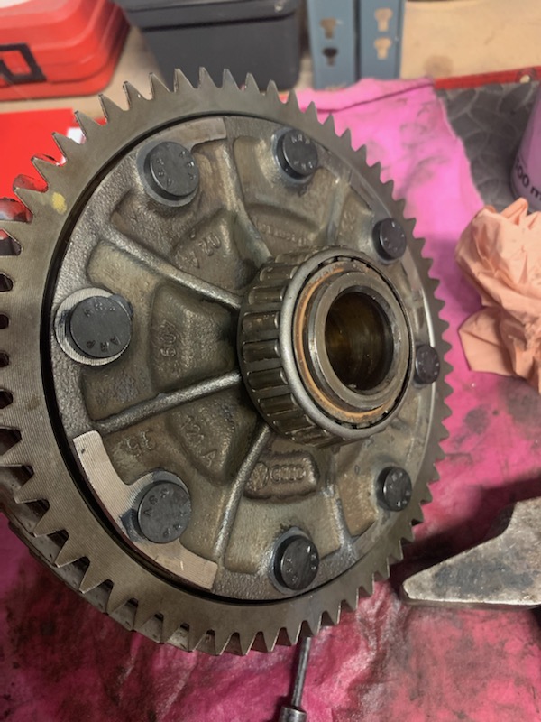

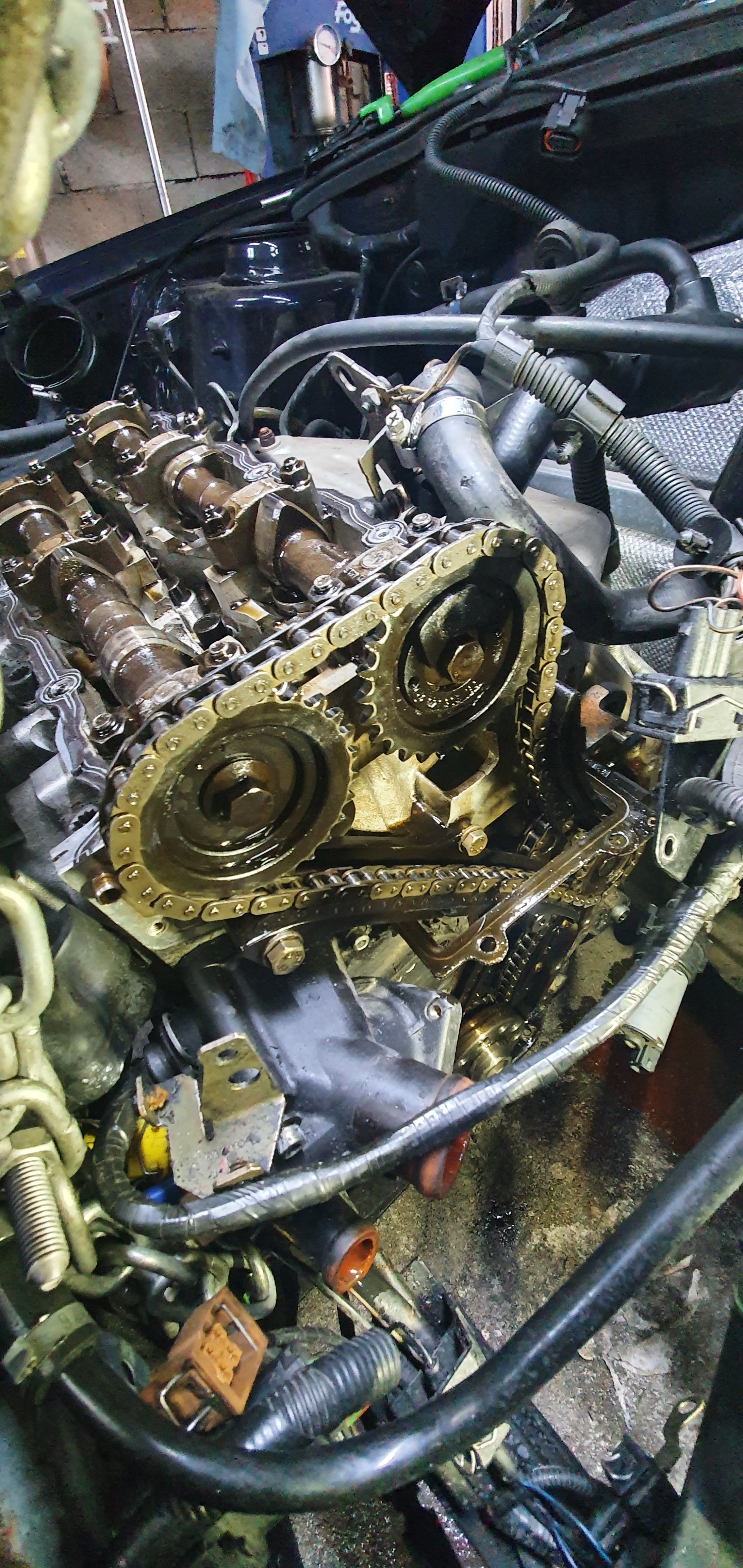

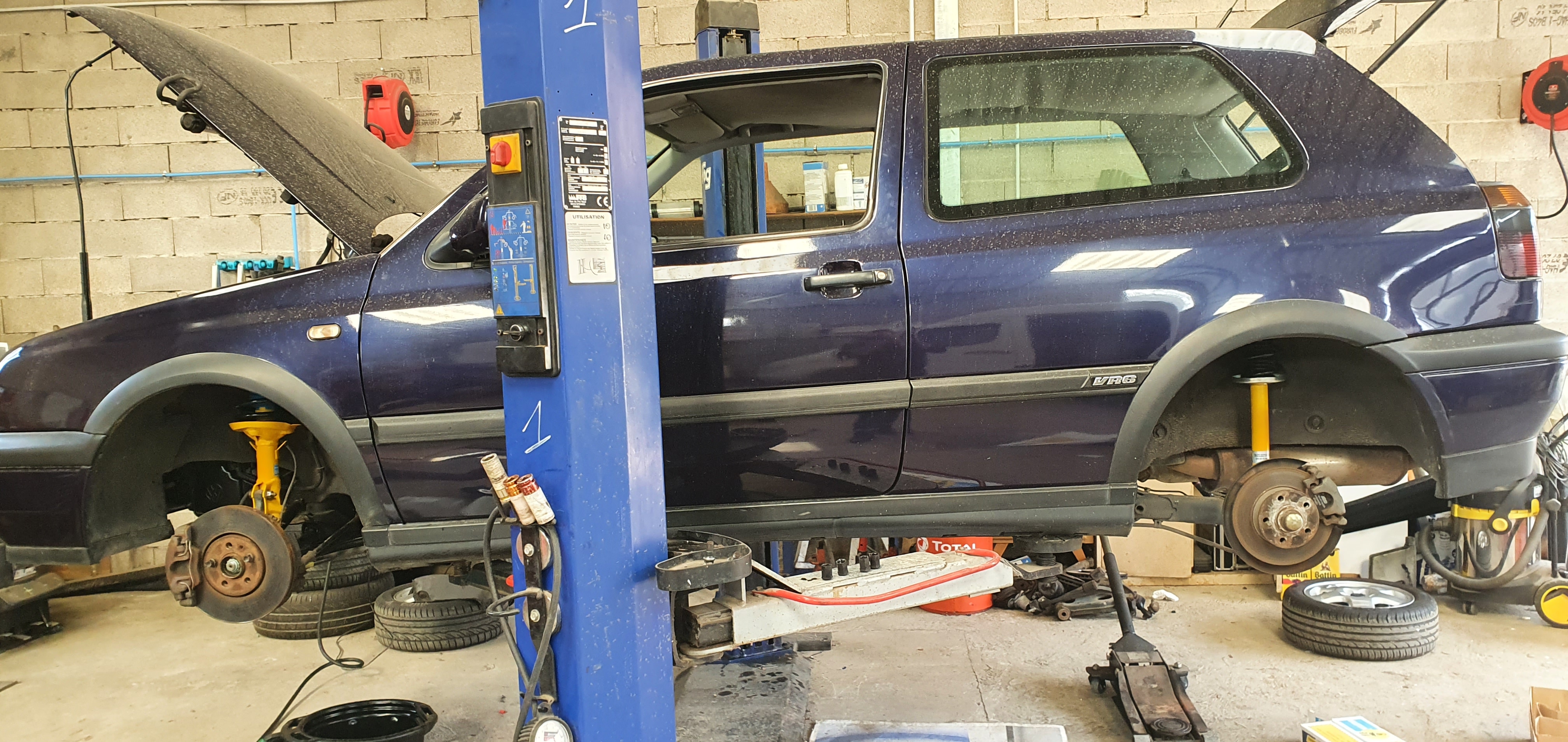

je pense garder le style obd1,  mais pour le moment quand mon pont sera réparer sous peu, je vais poursuivre son gros entretiens en gros
distri
embrayage
vis différentiels
bougies +fils
frein arrière + roulement
courroie accessoire
et je me demande si je fais les poussoir hydraulique par la occasion, vous en penser quoi.
je poserai des photo quand je démonte.

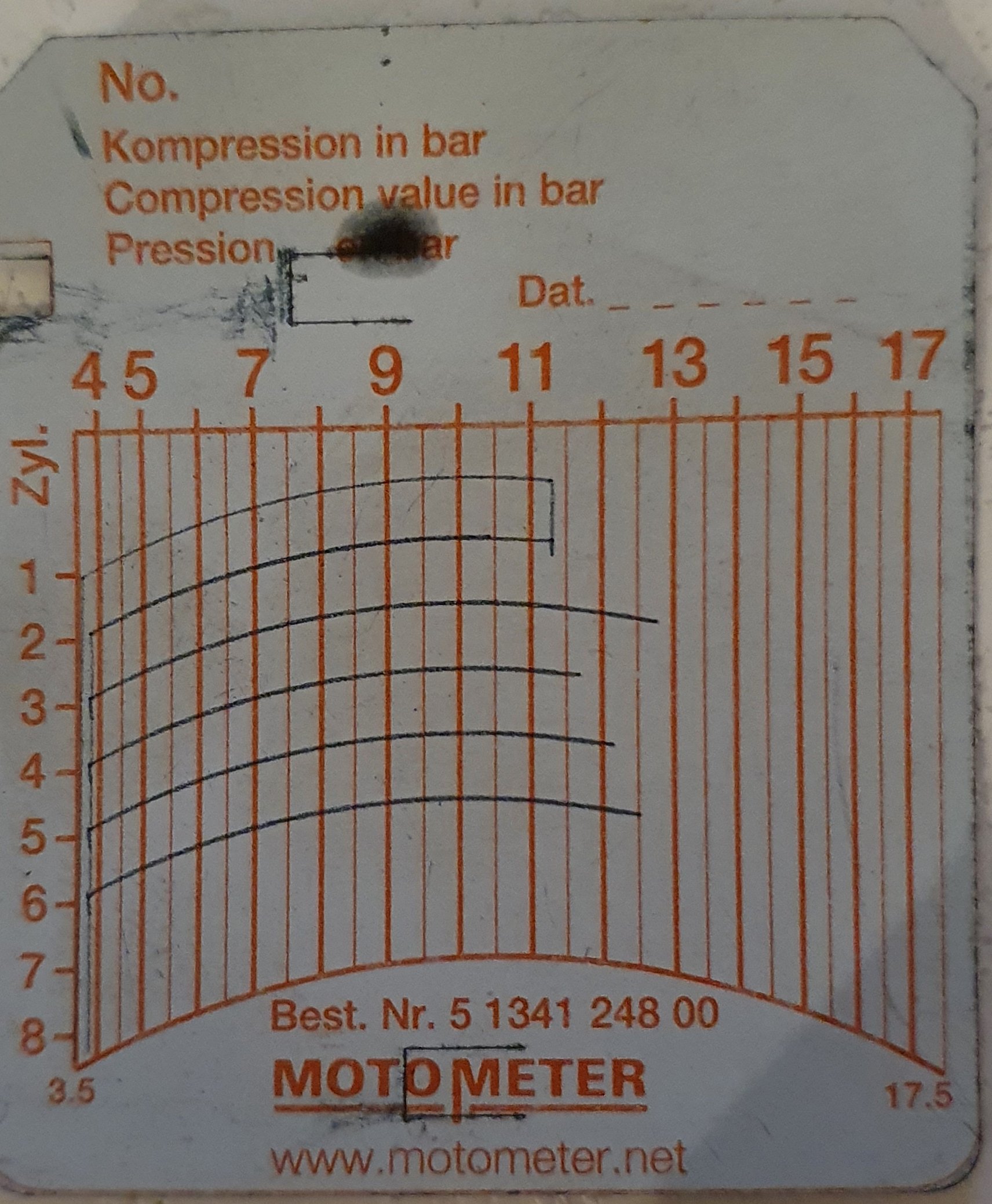

Le 19/11/2020 à 12:46, steven35 a dit :
avec ton kilometrage , je te conseille de prendre les compressions moteur.
tu sera vite fixé
si tu  as des gros travaux a faire , autant  tout sortir et changer les pièces d'usure  au passage .
Oui ça serait intéressant de savoir les compressions j'ai le même kilométrage que toi et jai 10.5, 10.5, 11, 10.5, 10.5, 11
Voila les compression a chaud
Cyl1  11
Cyl2  10.5
Cyl3  12.5
Cyl4  11.5
Cyl5  12
Cyl6  12.5
Du cou vous ferier les pousoir par la meme occasion que la distribution

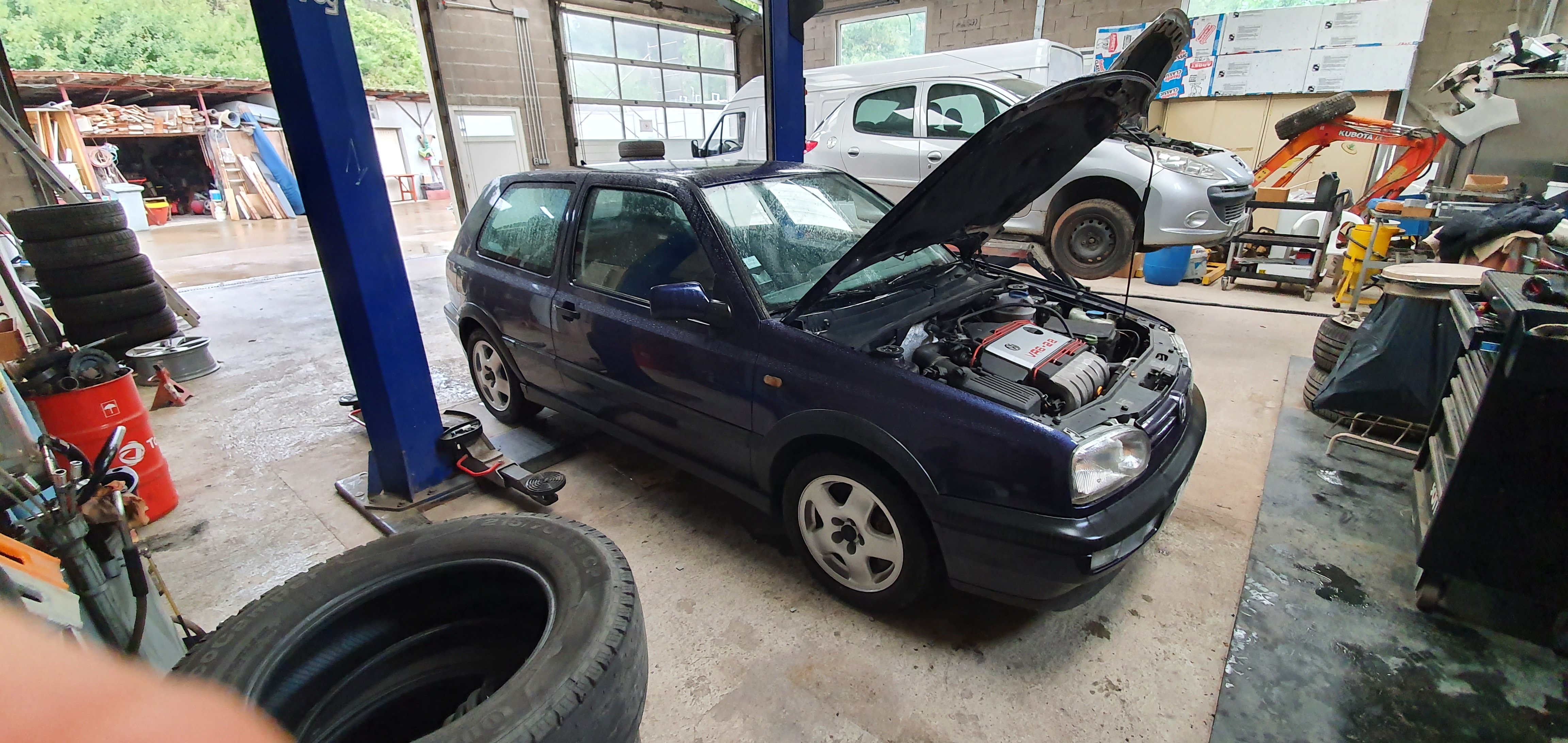

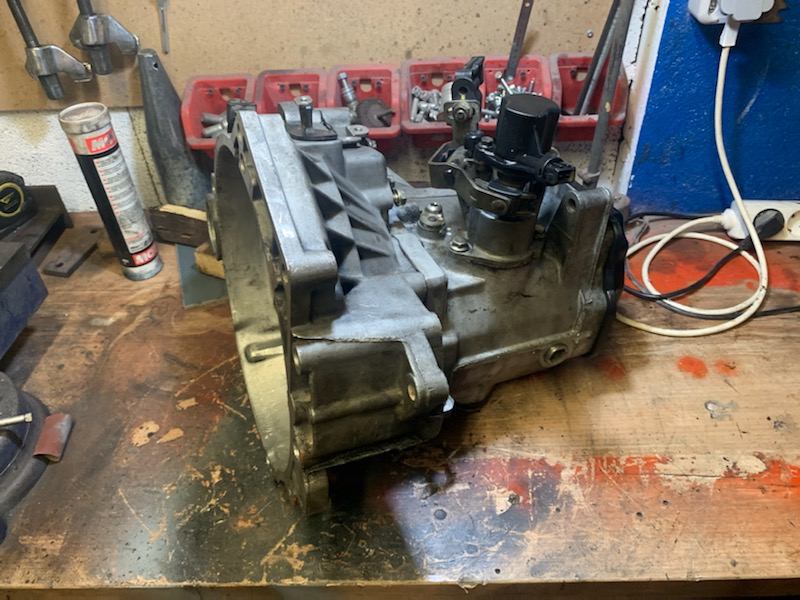

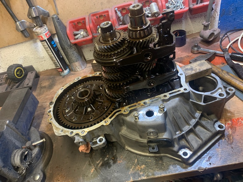

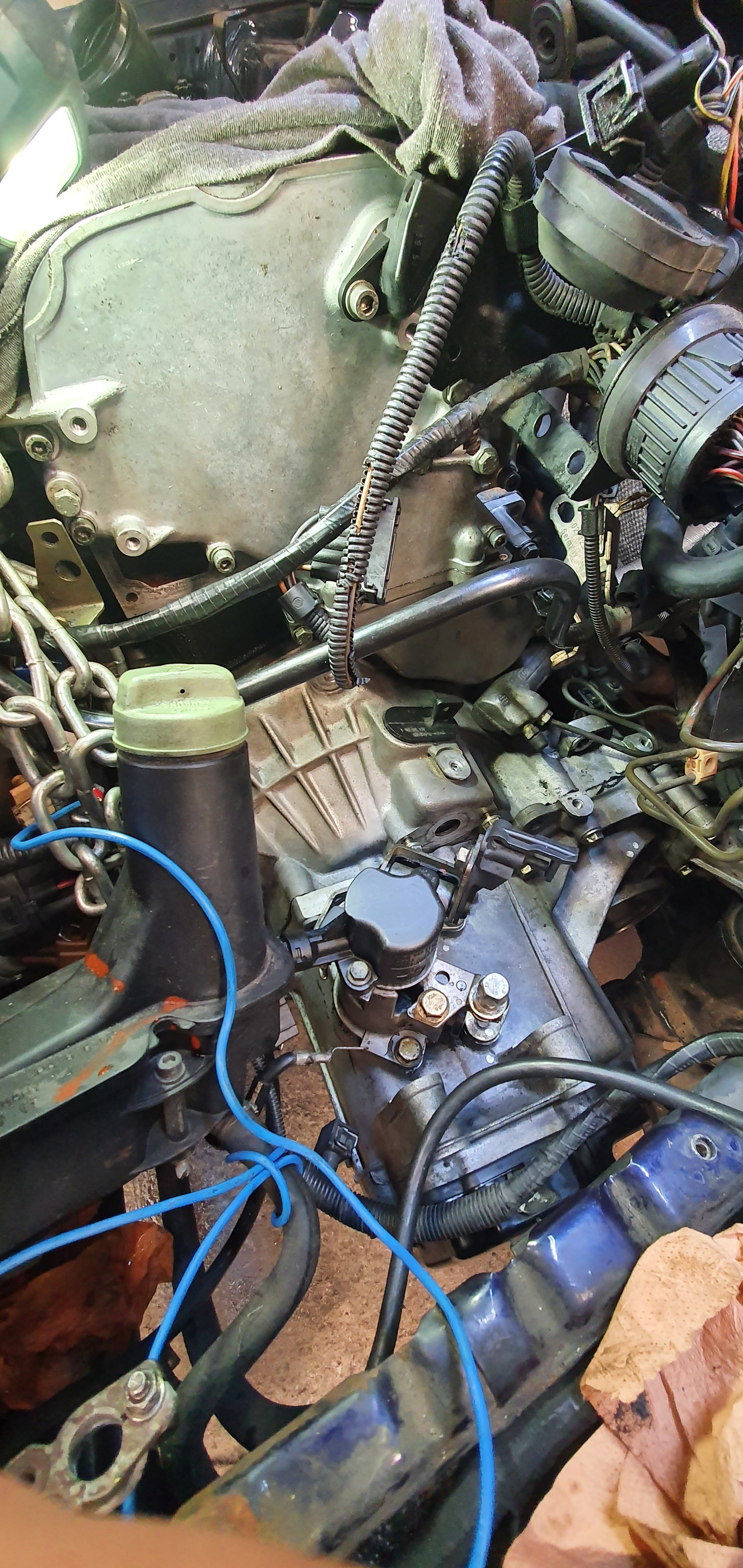

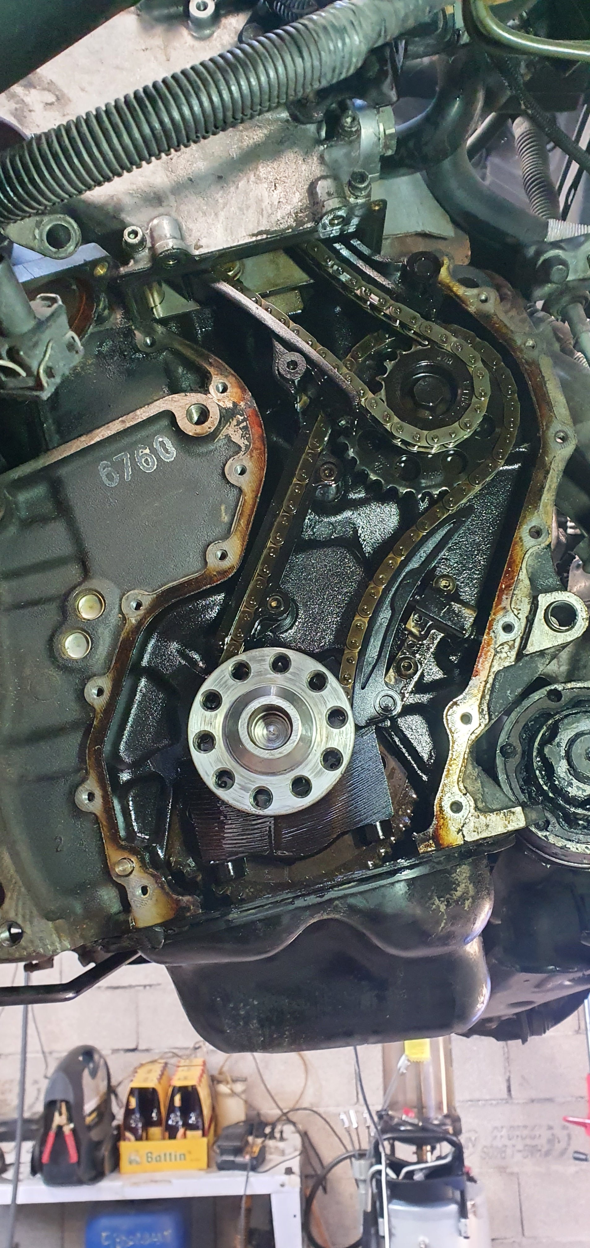

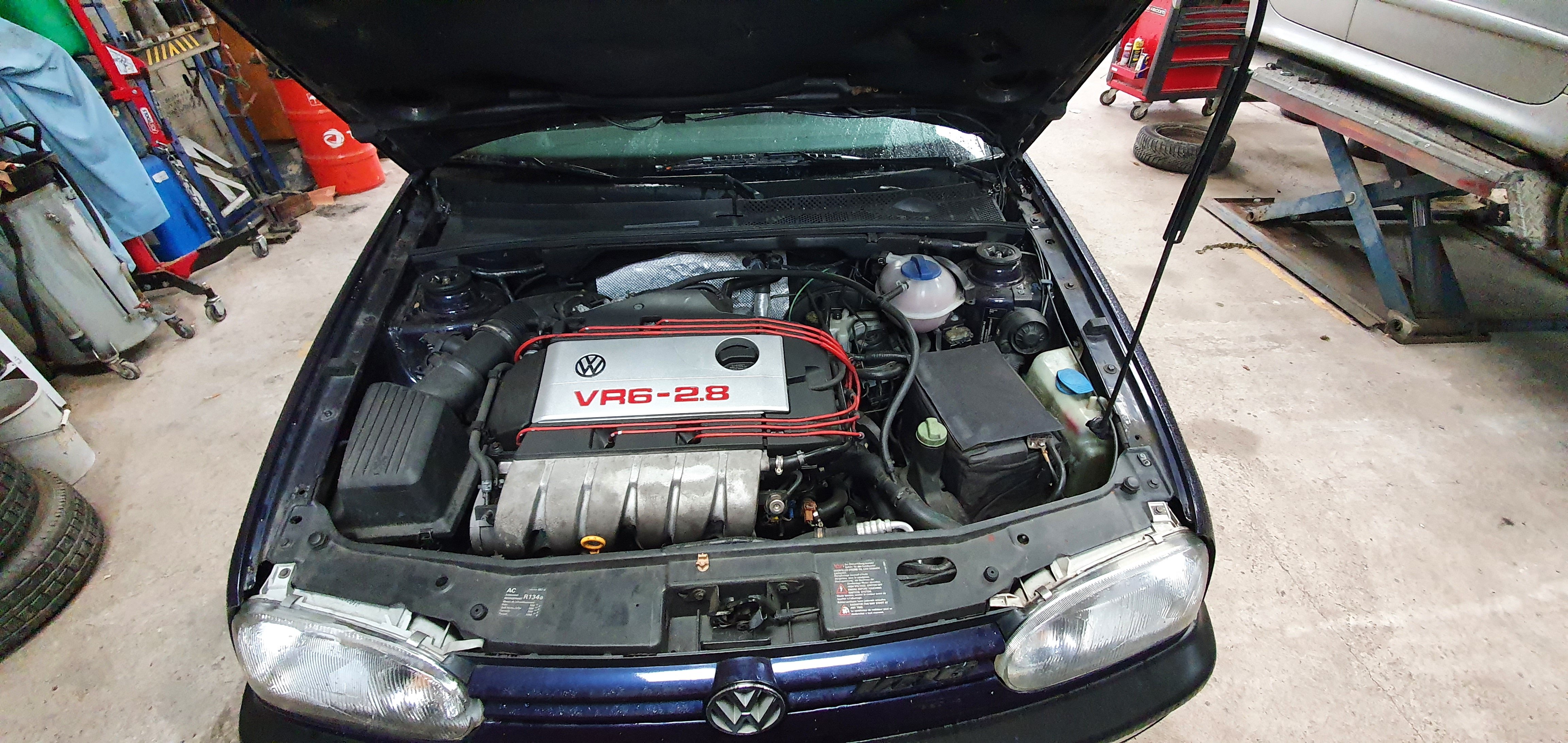

Un peu de retard pour poster l'avancement mais bon tout et remonter et sa tourne comme une horloge
Remontage boite remplacement joint spi vilo peinture admission 4 bilstain 2 triangle dans la fouler et un interieure cuir complet.
J'ai fai c'est premier tour de roue quel plaisir.
