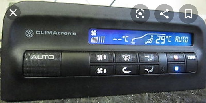

Je pense que ma climatronic ne fonctionne pas sur la position froid.
C'est sur golf vr6.
J'ai appuyé sur le bouton bleu en bas droite,baissé la température au mini. Et à la ventilation j'ai de l'air chaud.

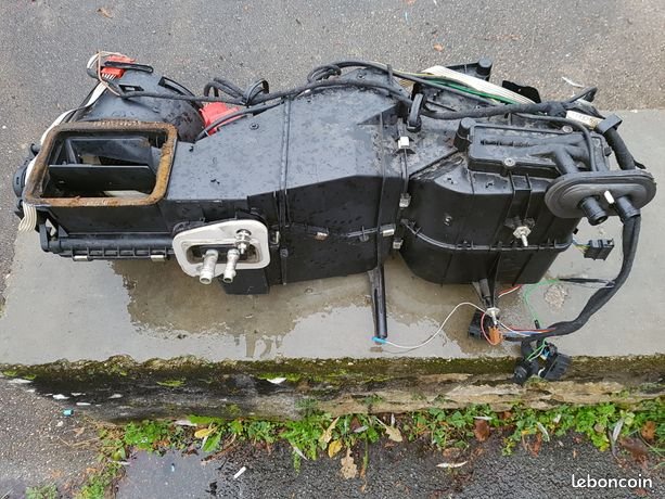

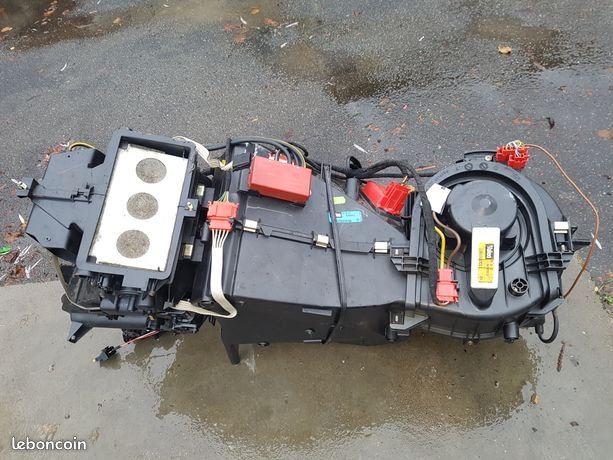

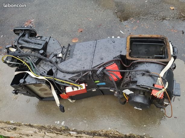

sur mon  vr6,  j'ai la mousse des clapets de la ventilation qui est  morte ,  le clapet qui gère le chaud et le froid  n'est plus efficace.
Elle est où cette mousse de ventilation hs ? Vers le filtre à particules ?
