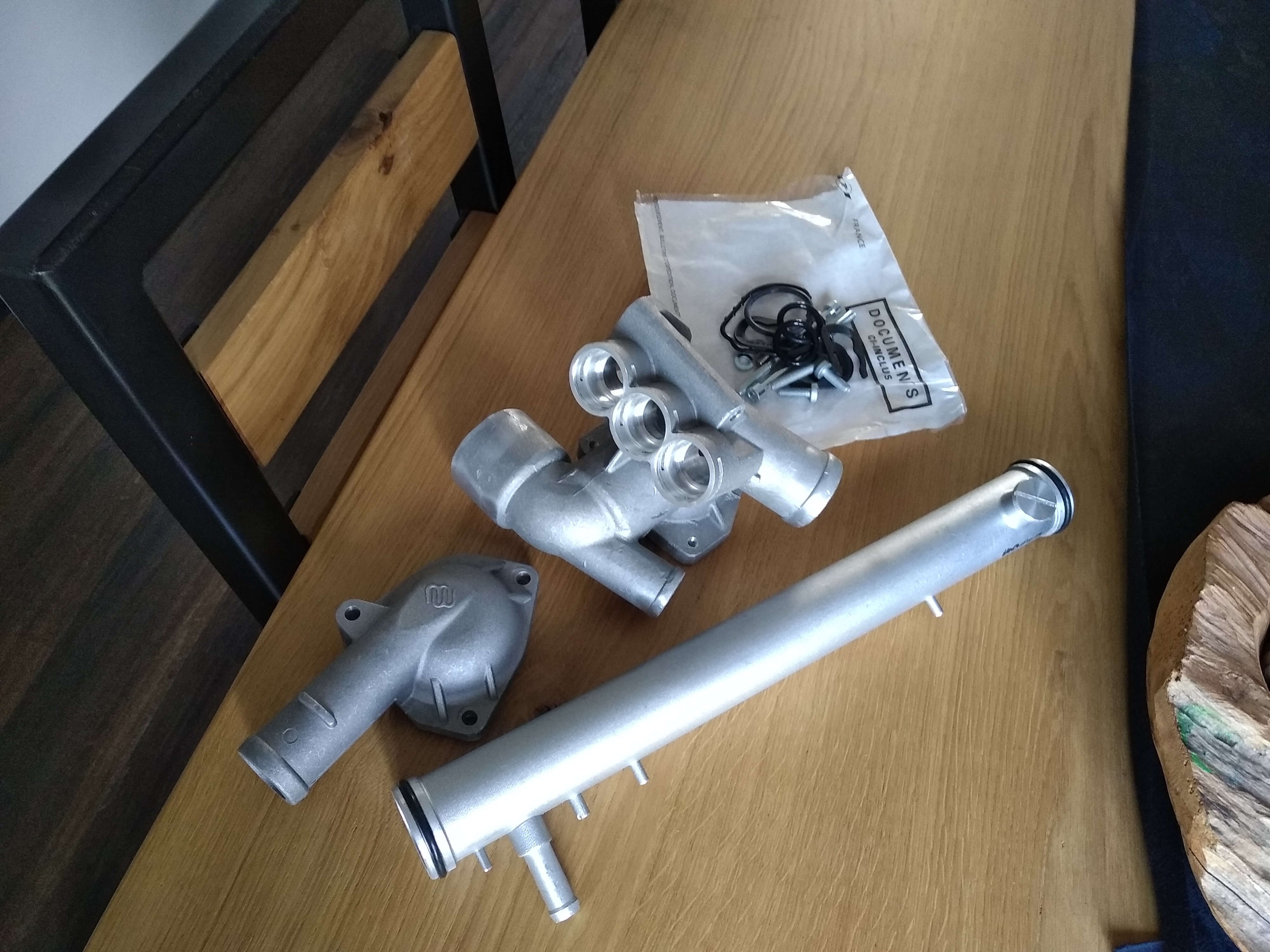

Depuis peu combiné fileté ap sport neuf, roulements av et ar, cardans, biellettes, un p tit coup de peinture pour rafraîchir les étrier, tous les silents bloc monté en uréthane, une ligne magnaflow, flexible de frein aviation, pipe à eau en alu etc etc...
Tu l'as acheté où ton boitier eau en alu?

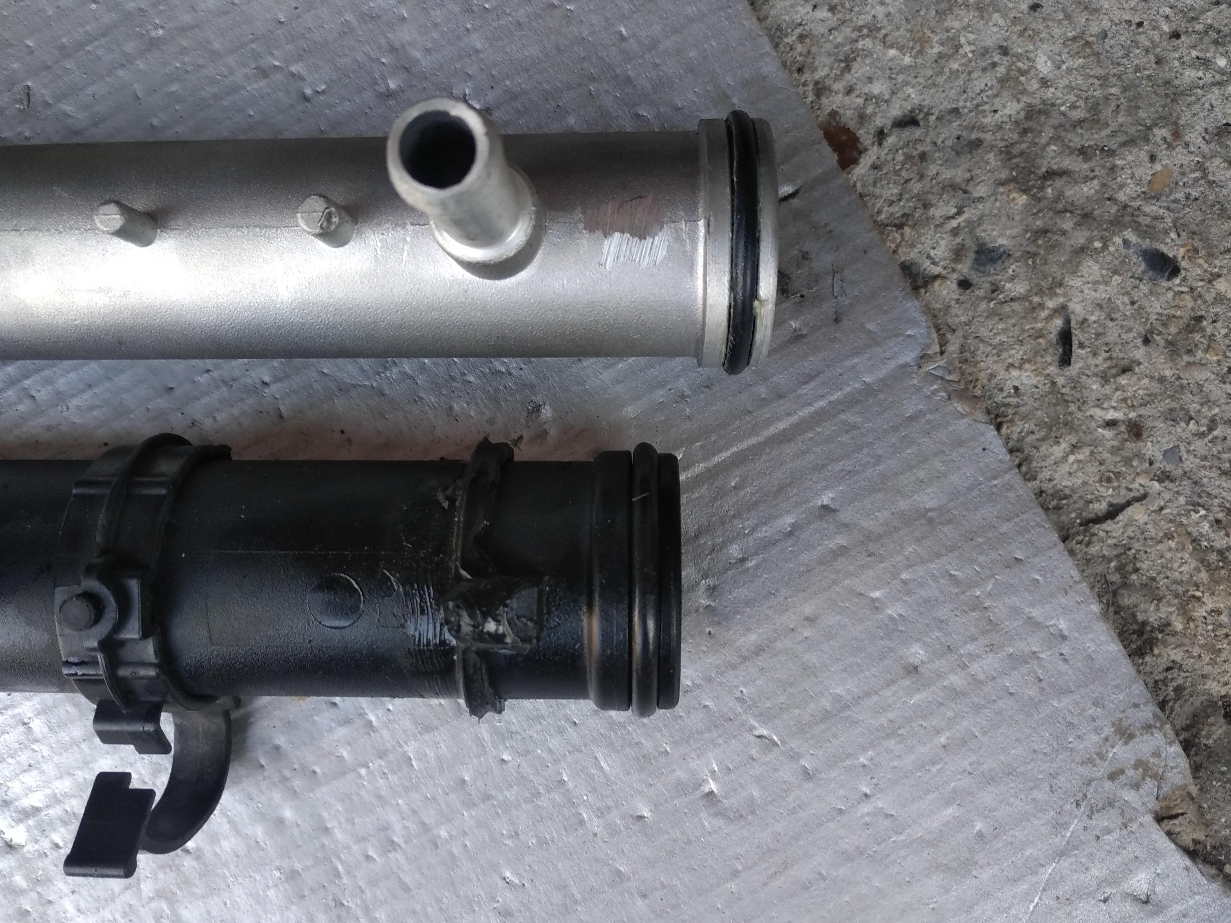

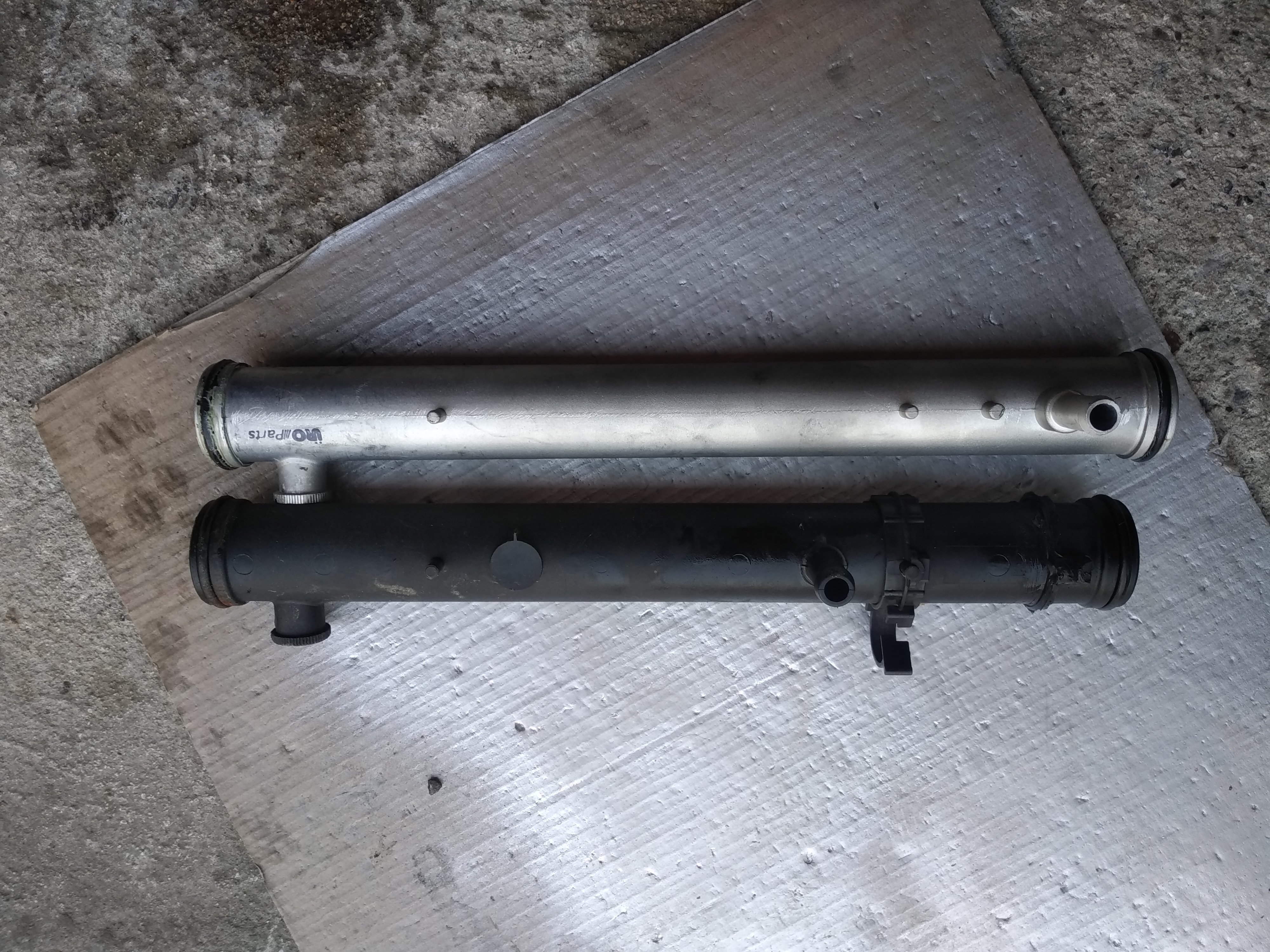

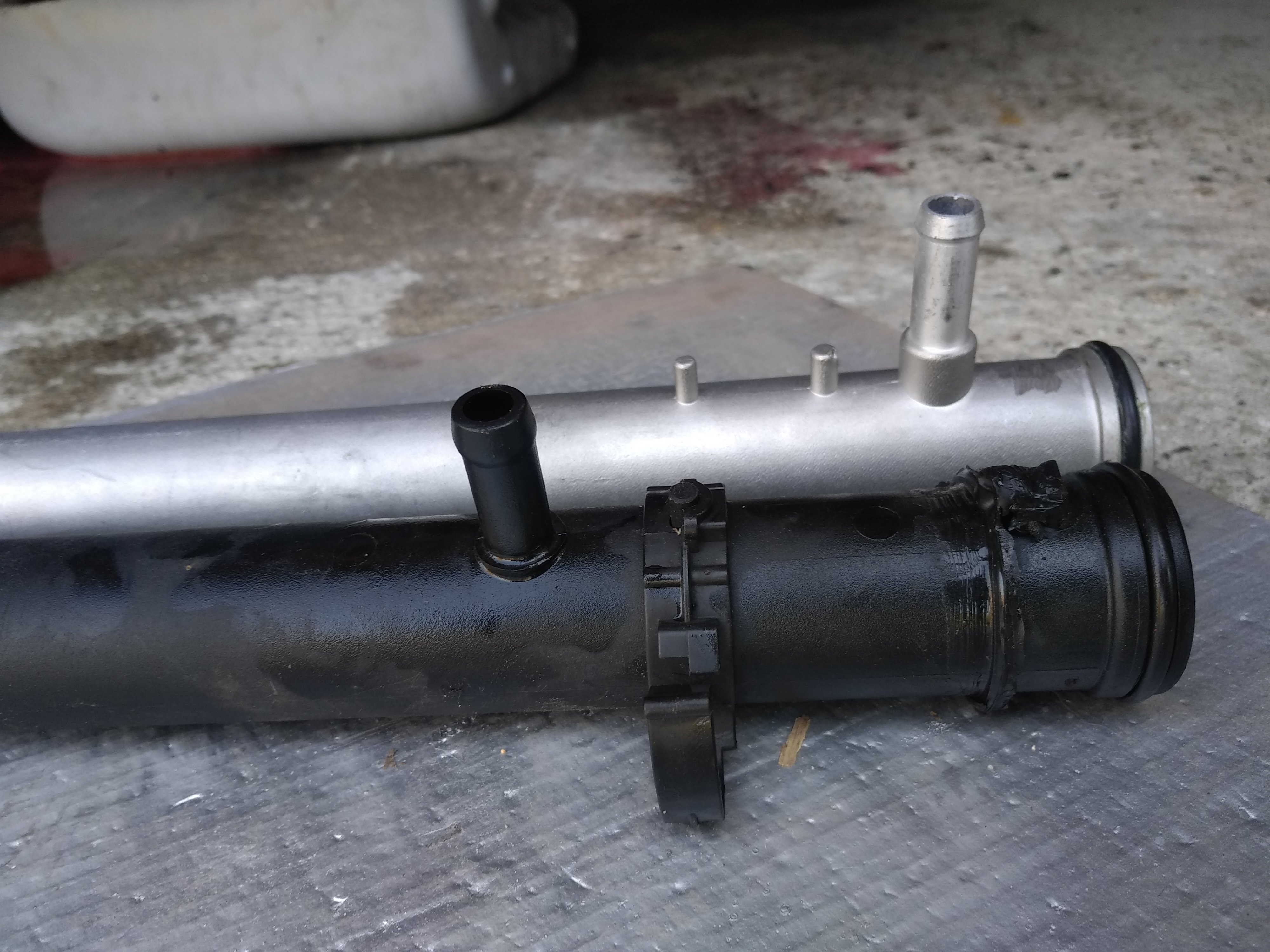

En fait j' ai acheté tout ça au prix de 500 et quelques tout compris, enfin se qu on voit sur la photo, mais y a un mais, je l en suis aperçu que au montage, j ai pas pu monter le tube car il faudrait le modifier ( je sais pas si c est un erreur de ma part de chez eux au 'iveau des côtes, ou si par exemple c est pour un modèle 24 v) enfin tjr est il qu il ne va pas,
Il est trop long de quelques millimètres/centimètres et l emplacement de l embout qui reçoit la durite de radiateur n est pas au même endroit, du coût durite pas assez longue.
Du coût j ai remonté l ancien tube en plastique qui est ok et je modifierai l autre prochainement.
J vais le coupé, raccourcir et déplacé l embout receveur pour le radiateur d huile !! Voilà voilà
