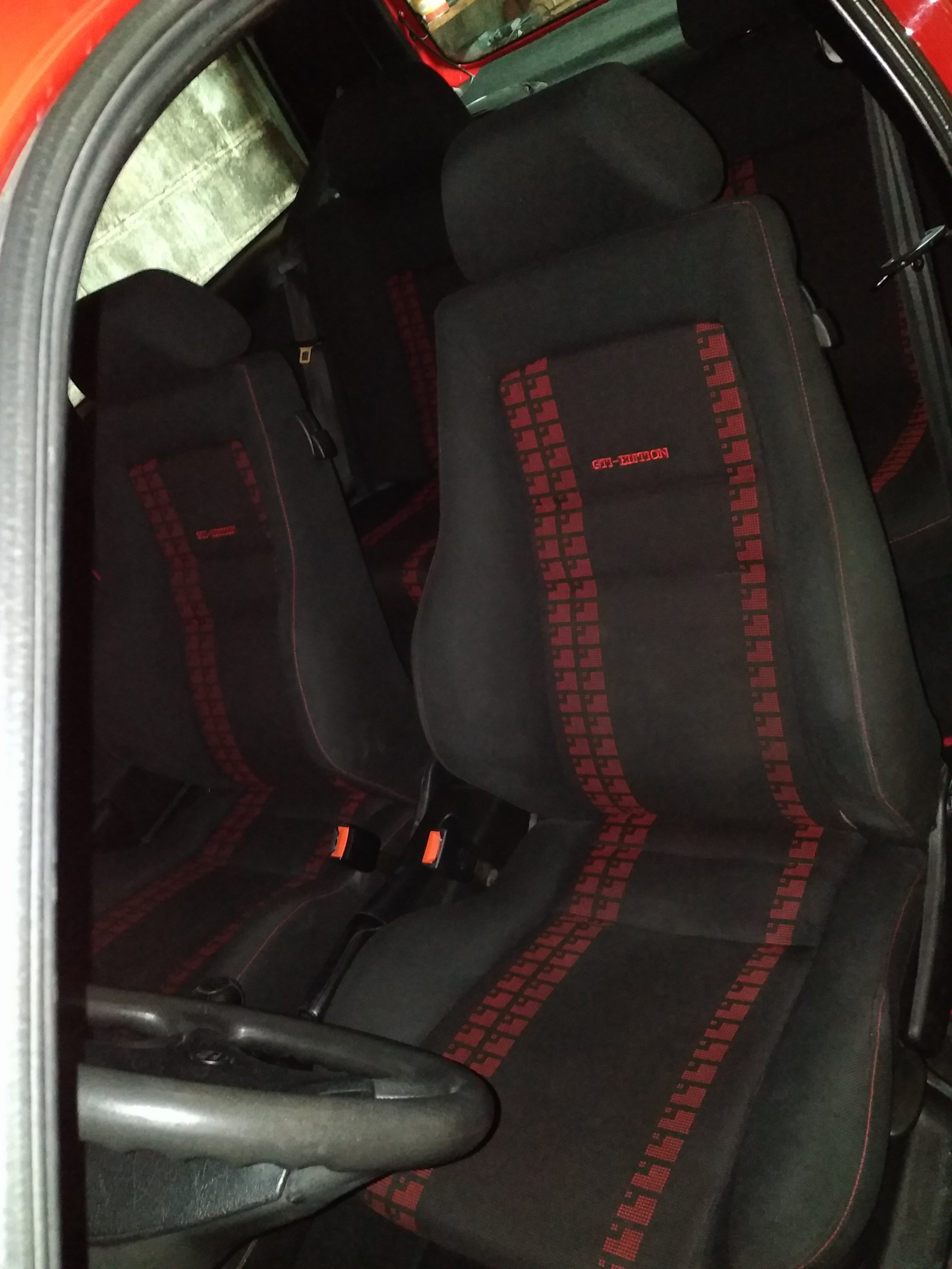

Il y avait un intérieur un peu bleu d origine VR6, que je ne trouvais pas top avec le rouge, alors je l ai remplacé par un GTI édition rouge en parfait état !!

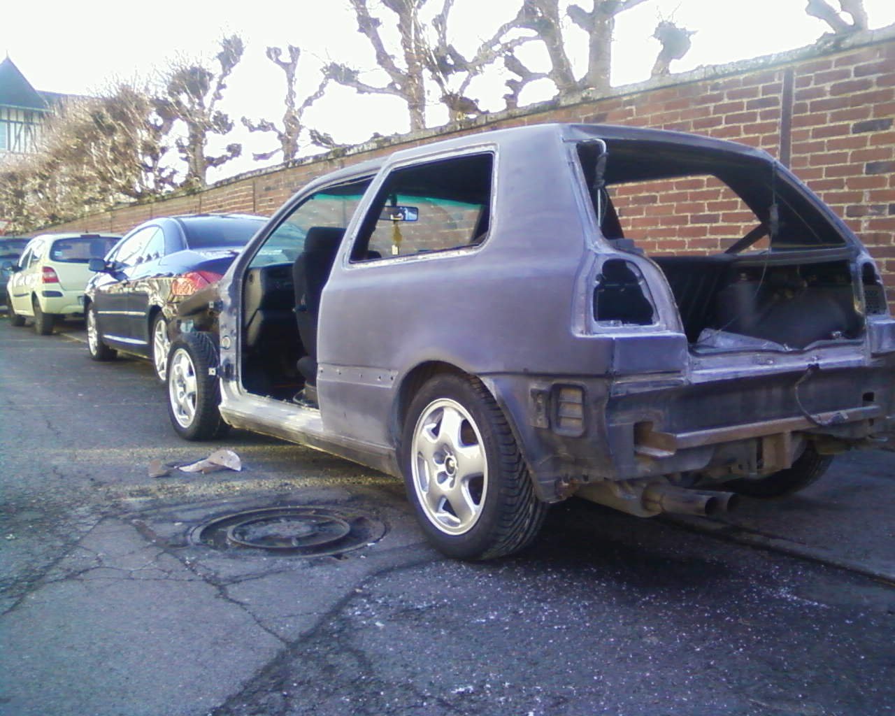

Quand je l ai eu, elle n était pas comme ça, avec une peinture qui avait été refaite, mais pas top !!! A l origine c est un obd1 mais qui avait été reconditionné en OBD2 par l ancien propriétaire.
Il y avait cet intérieur la, à l époque, un peu usé par l air du temps, c est pour ça que j opté pour le GTI édition qui est en super état, plus bouffant au niveau des boudins et la couleur plus en harmonie avec la voiture actuelle

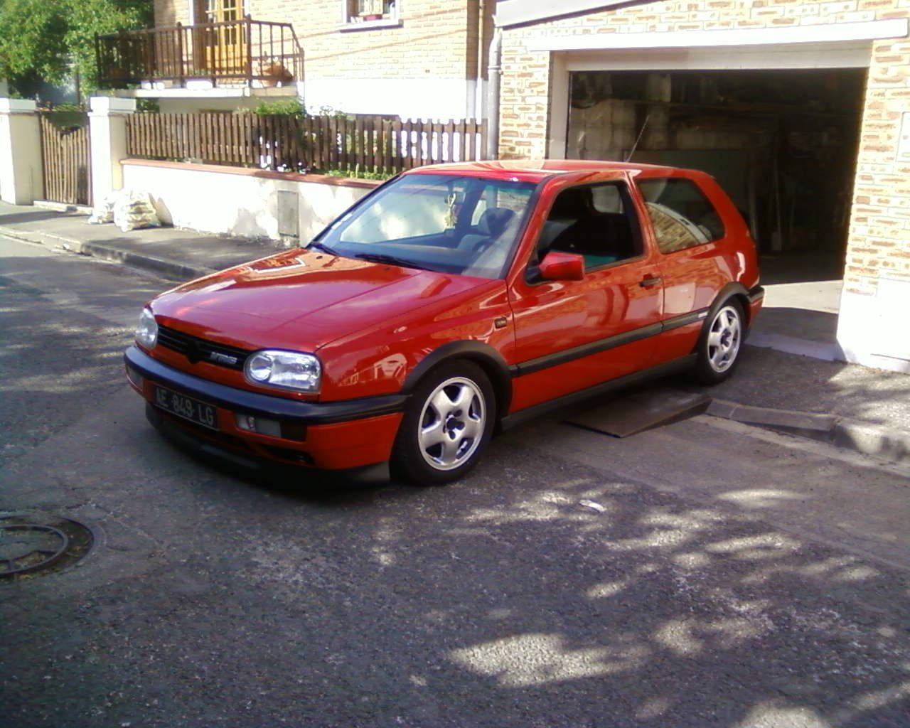

Pour la couleur rouge c est clair qu elles sont rares, d autant + qu en Europe, elle ne sont sorties qu en rouge tornado code ly3d, la mienne est une couleur uniquement sorti sur les VR6 us, c est un flash rot ( rouge flash) lp3g qu on retrouve également sur la g3 GTI jubilé !!

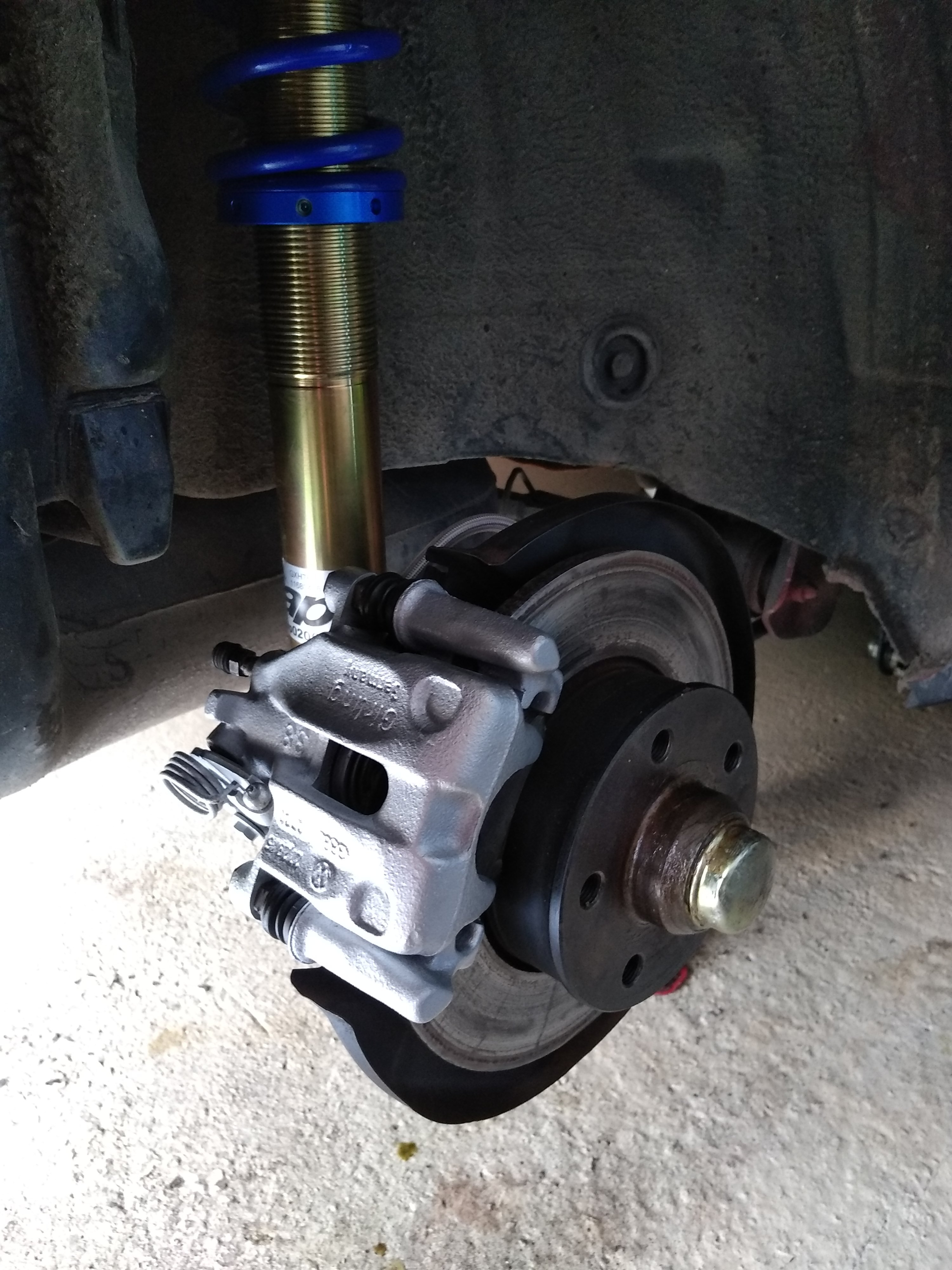

Depuis peu combiné fileté ap sport neuf, roulements av et ar, cardans, biellettes, un p tit coup de peinture pour rafraîchir les étrier, tous les silents bloc monté en uréthane, une ligne magnaflow, flexible de frein aviation, pipe à eau en alu etc etc...
Je n' ai pas repeints la calandre juste par goût, je la préférai noir, tout comme le bandeau de coffre et les logos.
Je trouve que le noir s harmonise parfaitement bien avec le rouge.
Cette elle n est pas 100% d origine, mais elle est presque, on pourrait le croire de loin, et deplus je l ai fait dans le but qu elle me plaise et qu elle soit à mon goût !! Voilà pour la p tite histoire

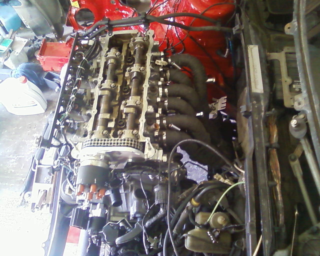

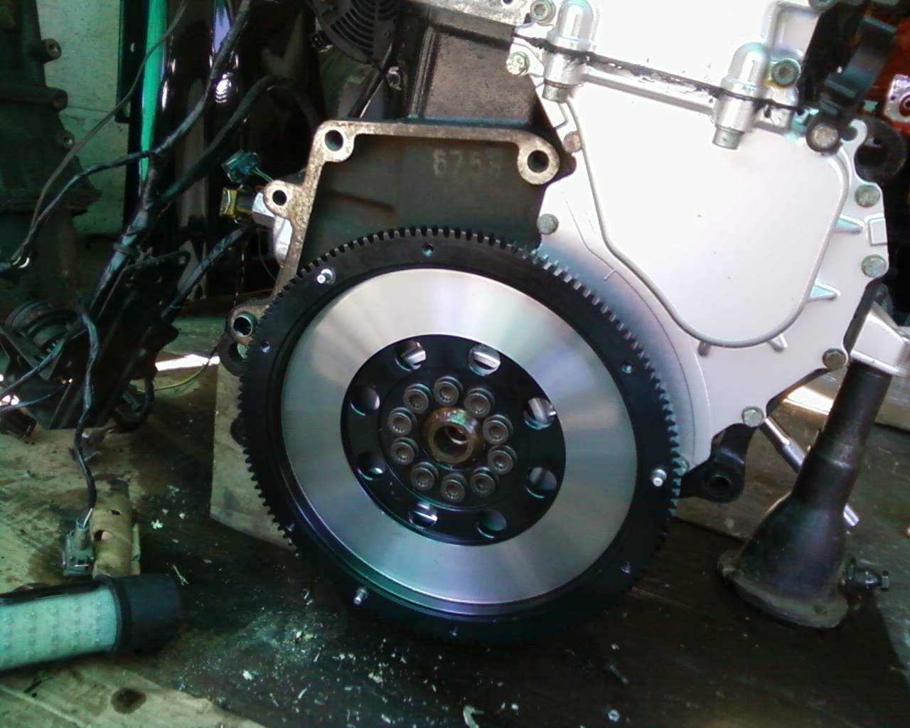

Alors je n' ai pas refais le moteur, car je me suis dis peut être qu il y aura des autres pièces détériorés que je n aurais peut être pas vu, alors on repart sur un moteur d occasion qui est encore dans la voiture et que j entendrai tourner.
A partir de là, j avais achetais moteur complet dépourvu des externes.
Il provient de un Sharan VR6 boîte auto OBD2, que je retransférer ai pour mettre en obd1

Le moteur que j' ai remis dedans est un OBD2 au départ, car je n' ai repris sur ce moteur que bloc/culasse, et j' ai remis tous mes externes obd1, donc je suis resté en obd1.
Que se soit obd1, hybride, ou OBD2, c est tous les mêmes blocs/culasses.
Ne change que la distri, pipe d admission, volant moteur, débitmètre, allumage, filtre à huile etc etc...

Yes je connais bien les différences entre les obd2 et OBD1..
Je n'avais pas fait gaffe que t'avais gardé l'allumage OBD1... Et le reste.
Ça aurait été dommage de remonter un obd2 sur une caisse OBD1 :happy:
